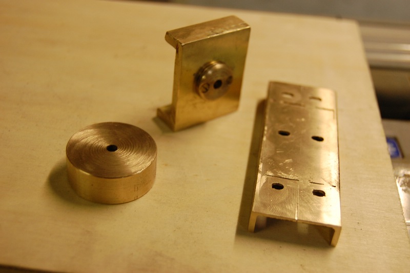

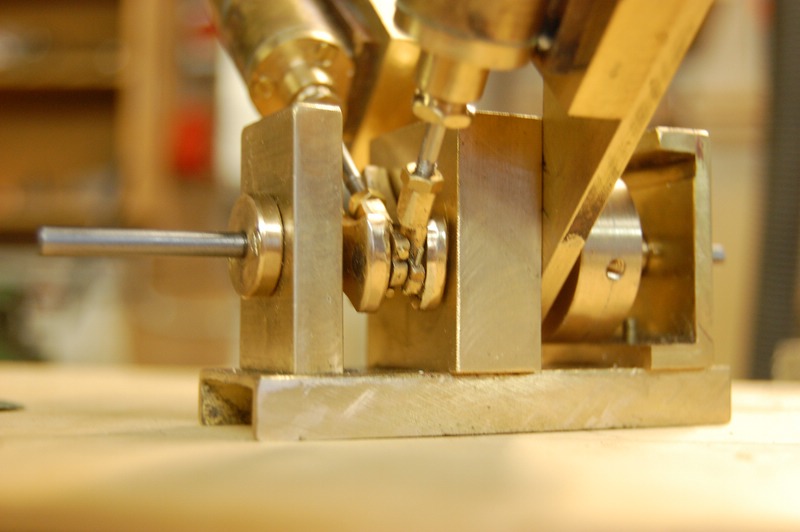

Wie schon angekündigt, habe ich mich die letzten Tage unter anderem um die Montage der Maschine gekümmert. Zuerst mußte ich noch ein paar Teile anfertigen. Das Umrüsten der Dema auf einen frequenzgesteuerten Drehstrommotor hat sich absolut ausgezahlt. Das ist ein ganz anderes Arbeiten jetzt.
Auf dem Bild seht Ihr links vorne eine Schwungscheibe. Obwohl die Maschine an sich selbstanlaufend ist und daher eigentlich kein Schwungrad benötigt, läuft sie mit einem solchen doch gleichmäßiger. Rechts ist das Maschinenfundament zu sehen. Das habe ich aus 4 L- Messingprofilen hart zusammengelötet (mit den entsprechenden Anfänger-Kollateralschäden) . Aus Gewichtsgründen habe ich keine massive Platte genommen. Die beiden Längsprofile wurden an zwei Stellen eingesägt, und dort die Querprofile eingesetzt. An den Querrillen der Oberfläche ist das deutlich zu sehen. Diese Konstruktion ist leicht und doch verwindungssteif. Das Teil in der Mitte ist ein weiterer Lagerbock, auch wieder mit Lagerbuchse aus Bronze. Danach wurden der Maschinenträger mit dem Hauptlager und der hintere Lagerbock lose verschraubt und so ausgerichtet, daß die Welle leichtgängig ist:
Danach wurde das vordere Lager montiert. Da ich vorhabe, eine Speisewasserpumpe anzutreiben, brauche ich dieses Lager, zumal sich auf dieser Seite der Maschine die Schwungscheibe befinden wird. Den V-Träger für die Zylinder habe ich noch etwas ausgesägt:
Wozu, sieht man auf dem nächsten Bild: Über die Welle soll eine Konsole, auf der das Fahrventil seine Platz finden wird.
Die Schungscheibe bekommt noch zwei Distanzhülsen, danach werden die Spiegel mit den Zylindern montiert, die Kolben eingebaut und die Kolbenstangen eingestellt.

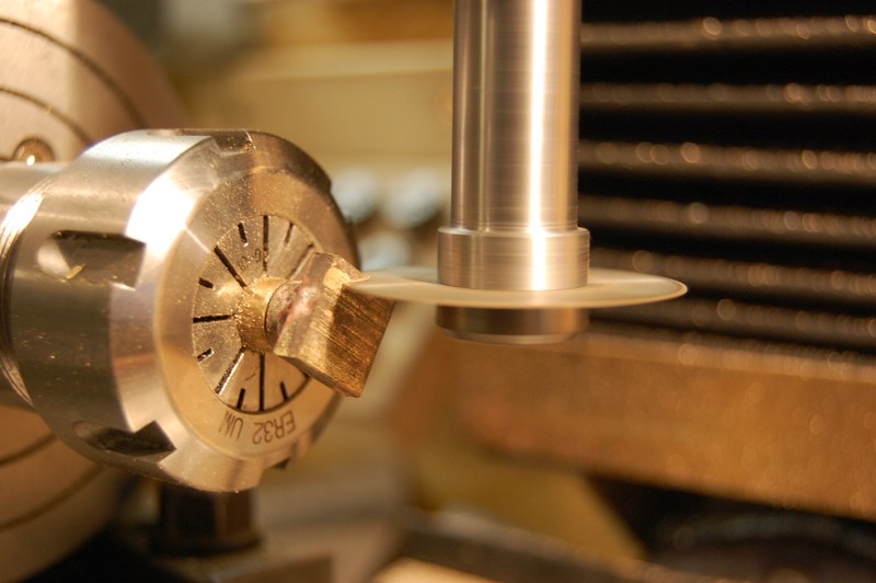

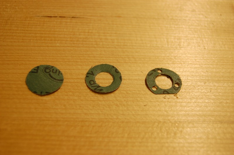

Für die Deckel der Zylinder habe ich danach Dichtungen gefertigt. Den Ablauf sieht man von links nach rechts:
Aus dem Dichtungsmaterial wurde zuerst eine 20 mm-Scheibe mit einem Locheisen ausgestanzt, danach mit Augenmaß ein 10er Loch in die ungefähre Mitte geschlagen. Nach Passprobe und anreißen auf dem Zylinder habe ich zuletzt die Löcher für die Schrauben ausgestanzt. Dafür habe ich den Rest eines abgerissenen M 2,5 er Gewindebohrers plan geschliffen und damit die Löcher auf Hartholzunterlage in die Dichtung geschlagen. Als nächstes habe ich die Lager der Kolbenstangen auf den Kurbelzapfen geschraubt und die Kolben eingesetzt:

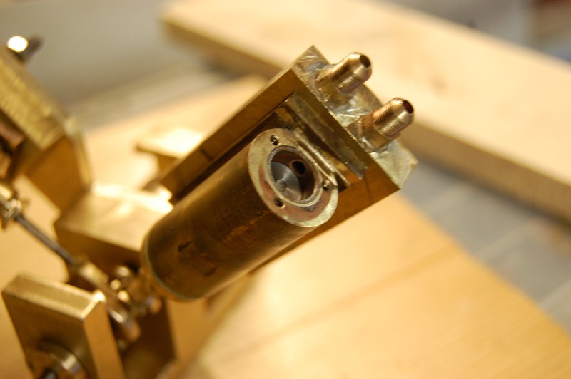

Die Kolbenstangen wurde soweit in das Lager gedreht, bis der Kolben im oberen Totpunkt eben so unter der Dampfbohrung ist:
In den Stopfbuchsen ist noch keine Packung, und die Zylinder haben auch noch keine Dichtung. Das erste Einlaufen mache ich ohne diese Dichtungen, da ich hier nur mit Luft arbeiten werde, und ein bisschen Verlust da nicht so tragisch ist. Die nächste Arbeit war dann das Anfertigen und Montieren der Konsole für das Fahrventil und natürlich des Ventils selbst.

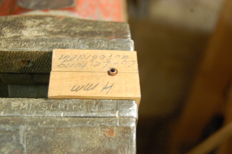

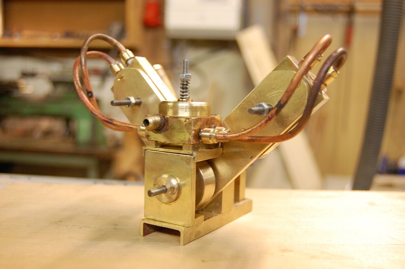

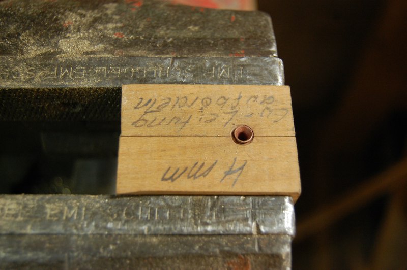

Für die Leitungen zwischen Ventil und Spiegeln nehme ich weiches 4 x 0,5 mm Kupferrohr. Für die Anschlüsse weite ich die Enden konisch auf. Dafür habe ich einen Holzklotz mit einem 4er Loch, der in der Mitte geteilt ist. Damit wird das Rohrende im schraubstock eingespannt.
Dann wird mit einem angespitzten Rundeisen mit Hammerschlägen undständigem Drehen das Rohr geweitet:
Wenn man das an beiden Enden so macht sieht das dann so aus:
Natürlich sollte man daran denken, vor dem zweiten Aufweiten die Überwurfmuttern richtig herum auf das Rohr schieben.
Was dann folgte, war eine ziemliche Fummelei. Wenn man die Kupferrohre vorher ausglüht, lassen sie sich recht gut biegen. Bei engen Radien muß man aber trotzdem aufpassen, daß es keine Verengung gibt. Das Ergebnis des heutigen Tages:
Und von der anderen Seite:

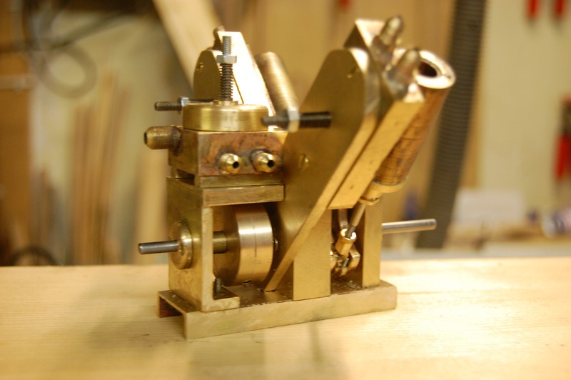

Jetzt sieht das schon nach Maschine aus. Einen kurzen Probelauf mit Preßluft hat das Aggregat auch schon hinter sich. Es läuft in beiden Richtungen problemlos an. Die nächsten Arbeiten sind das Einlaufenlassen der Maschine mit Preßluft, und dann einen Probelauf mit Dampf. Danach werde ich an den Bau des Kessels gehen. Aber zuerst muß ich bis zum 9. Januar 2014 noch einiges an Noten schreiben, daher wird es hier in den nächsten Tagen etwas ruhiger.

das Maschinchen ist heute Vormittag ca. 2,5 Stunden mit Preßluft gelaufen. Jetzt heißt es, die Maschine wieder auseinanderzubauen und zu reinigen, um den Abrieb des Einlaufens zu entfernen. Beim erneuten Zusammenbau werden dann auch die noch fehlenden Dichtungen ergänzt. Danach ist noch einmal Luftbetrieb angesagt. Denn wenn da irgend etwas noch nicht richtig funktioniert, verbrüht man sich nicht so leicht die Finger als im Dampfbetrieb. Vor dem Probebetrieb mit meinem Versuchskessel muß ich noch einen Öler bauen, damit der Dampf immer eine gewisse Menge Öl in die Maschine mitbringt. Aber dazu mehr beim nächsten Mal.

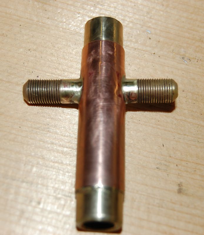

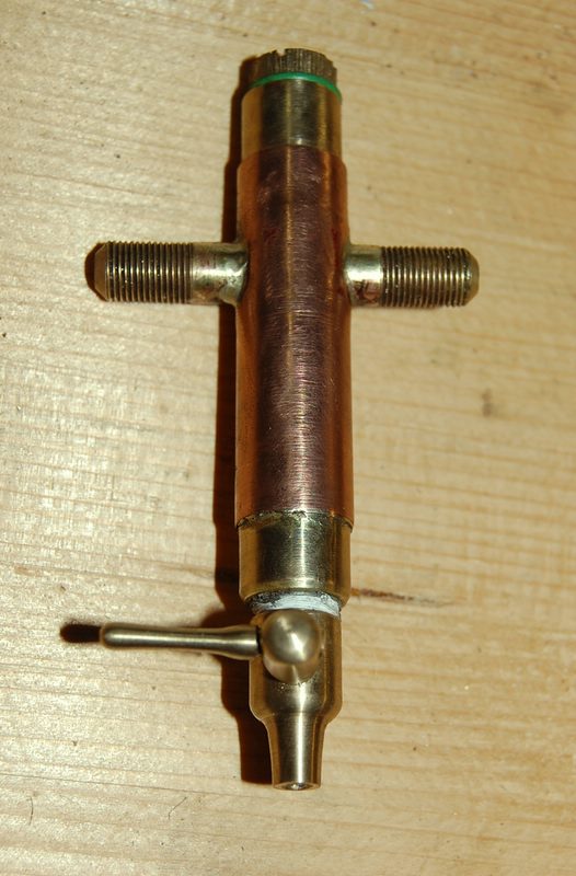

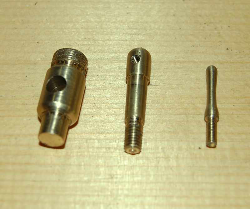

Dem Zudampf muß beim Betrieb der Maschine Öl zudosiert werden. Dafür gibt es mehrere Möglichkeiten. Ich habe mich für einen Verdrängungsöler entschieden:
Das Mittelteil ist ein Stück eines 15er Kupferrohres. Oben und unten kommen Messinganschlüsse mit Gewinden MF 10 x 0,75. Durch das Kupferrohr wird das unten zu sehende Messingrohr durchgeführt. In dem mittig angedrehten Absatz ist eine 0,5 mm-Bohrung. Das Dampfrohr wird so in dem Öler verlötet, daß das Loch nach oben zeigt. Durch dieses Loch strömt eine geringe Menge Dampf in den Ölbehälter und kondensiert dort. Dadurch wird der Ölspiegel ständig angehoben, und Öl durch die Bohrung in den Dampfstrom gedrückt. Somit ist eine kontinuierlich Schmierung der Zylinder gewährleistet. Nach dem Verlöten sieht das dann so aus:
Jetzt müßte ich nur noch zwei Stopfen mit MF 10 x 0,75 fertigen, und der Öler wäre betriebsbereit. Aber ich habe nur einen Stopfen gemacht, nämlich den für die (obere) Einfüllöffnung. Für den Auslaß habe ich mir etwas raffinierteres überlegt, was später im Betrieb viel praktikabler sein wird: da kommt ein Ablasshahn dran. 12er Rundmessing, Absatz gedreht mit Durchmesser 10 mm, Gewinde MF 10 x 0,75 als Anschluß, und die Ausgangsseite mit einem vorhandenen Formdrehstahl vorgedreht:

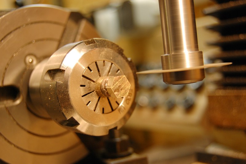

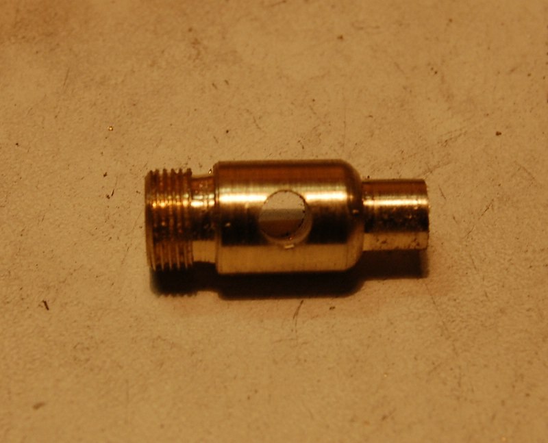

Danach wurde ein Loch quer durch den Ventilkörper gebohrt. Dieses Loch habe ich mit einer 1:50 Konus-Reibahle aufgerieben. Die Reibahle habe ich dann in die Uhrmacherdrehmaschine gespannt, daran den Obersupport eingerichtet, und damit das konische, sogenannte Küken gedreht:
das Küken habe ich eingepasst, fertiggedreht und ein Gewinde für eine Sicherungsmutter geschnitten.
Rechts seht Ihr noch den Griff, der in das Küken geschraubt wird. Das Ventil habe ich zusammengebaut und dann die Durchgangsborung eingebracht. Dazu habe ich komplette Ventil in die Drehmaschine gespannt.
Der Ventilkörper hat dann noch ein etwas eleganteres Aussehen erhalten und wartet einträchtig mit dem Stopfen auf den Einbau:

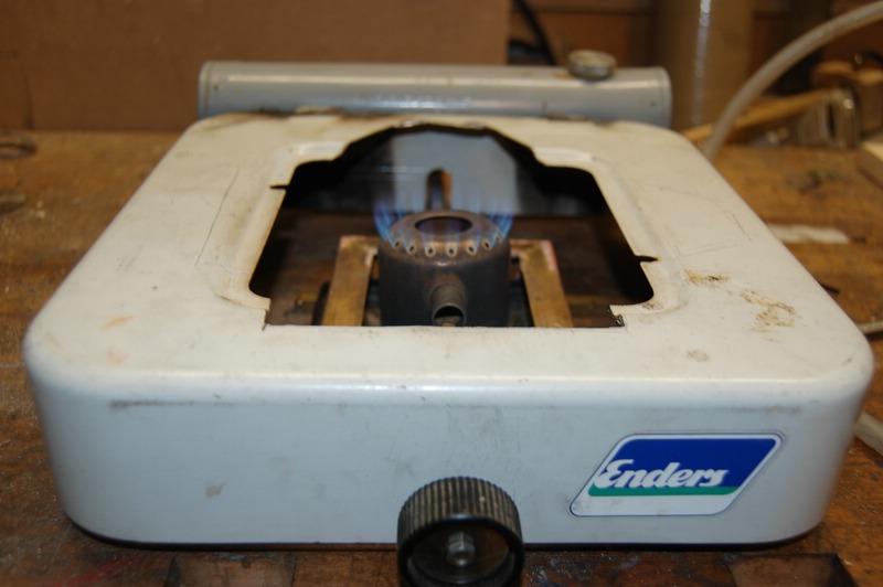

Vor einiger Zeit habe ich mir einen kleinen Dampfkessel zusammengemurkst. Das waren meine ersten Versuche zum Thema Hartlöten:
Natürlich habe ich die Armaturen selbst gefertigt. Als da wären von links nach rechts: Wasserstandglas, Sicherheitsventil, welches zum Befüllen des Kessels abgeschraubt wird, Dom mit Dampfventil . Der natürlich zugekaufte Manometer hat im Laufe des Tages bewiesen, daß er hohe Temperaturen nicht mag, das Innenleben ist aus Kunststoff. Dabei hat das Teil nicht einmal Kontakt zum Dampf, im Anschluß ist ein Siphon integriert, der mit Wasser gefüllt ist. Als Beheizung hatte ich einen Spiritusbrenner mit zwei 10 mm- Dochten gebaut, doch die Leistung war zu gering. Da der Kessel als einfacher Zylinder- oder Walzenkessel konstruiert wurde, ist sein Wirkungsgrad miserabel. Der Dampfdruck kletterte zwar auf 1,5 bar, aber das reichte gerade mal, um die Maschine anzuwärmen. Ein zweiter Anheizanlauf reichte für etwa 20 Sekunden Laufzeit der Maschine aus. Übrigens sind die Kessel der Wilesco- Maschinen nach dem gleichen Prinzip gebaut, nur daß meiner etwa die doppelte Heizfläche wie der Kessel einer D20 hat. Daran sieht man, daß wir uns hier in einem anderen Leistungsbereich bewegen. Um eine größere Dampfmenge zu bekommen, habe ich einen alten Spirituskocher umgebaut, damit der als Heizquelle dienen konnte:
Rund um den Brenner sieht man einen Rahmen aus Messingprofil, darauf habe ich den Kessel gestellt. Aber zuerst war noch Auseinanderbauen und Reinigen des Kochers angesagt, da die aus dem Brenner tretenden Flammen normalerweise doppelt so hoch sind. Nachdem das erledigt war und der Kocher seine normale Leistung brachte, startete ich den nächsten Versuch:
Vorher hatte ich die Maschine noch auf einem Brett befestigt, und auch eine provisorische Halterung für den Öler gebaut. Auf der Welle habe ich eine Scheibe aus der Restekiste befestigt. Solange die Anlage noch kalt ist, kommt in den Zylindern natürlich nur Kondenswasser an. Dieses muß man von Hand regelrecht durch die Maschine pumpen. mit der Scheibe geht das besser als nur an der Welle. Im Echtbetrieb wird die Maschine samt Kessel zum Warmfahren aus dem Schiff genommen. Da ich vorhabe, den Kessel mit einem Spiritus- Vergaser zu beheizen, ist das sowieso sinvoll, da der mit offener Flamme vorgeheizt wird.
Mit dem Kocher als Energiequelle lief die Maschine dann ca 90 Sekunden lang, bis auch hier der Druck weg war. Das habe ich natürlich einige Male so gemacht. Als Ergbenis konnte ich folgendes festhalten:

- Dieser Brenner war eigentlich als Heizquelle für den richtigen Kessel gedacht. Da werde ich Versuche machen müssen, ob der ausreicht. 1:1 ist das nicht übertragbar, da der Schiffskessel natürlich eine deutlich größere Heizfläche haben wird, und bei höherem Dampfdruck der Wirkungsgrad besser ist.

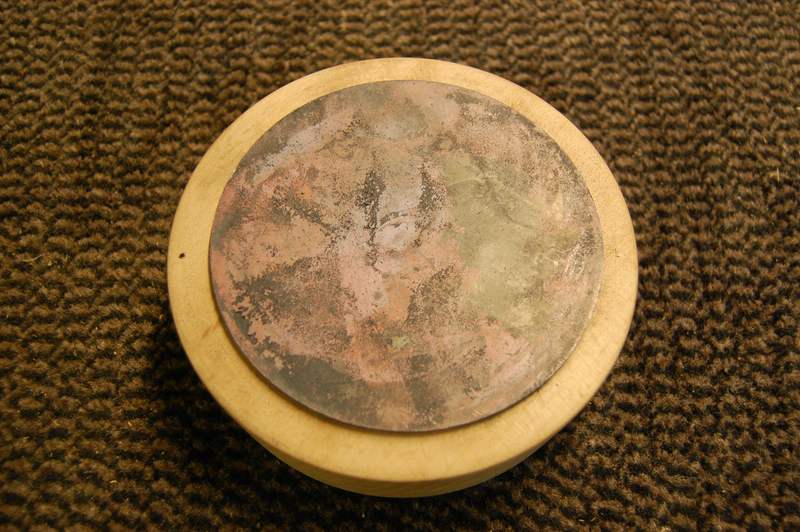

Inzwischen laufen die ersten Arbeiten für den Kessel. Die Berechungen, aus denen Abmessungen und Materialstärken hervorgehen, reiche ich später nach. Begonnen habe ich mit den Kesselböden. Diese werden aus Festigkeitsgründen gewölbt. Urpsrünglich wollte ich diese Teile zukaufen und habe auch welche bestellt. Von dem Verkäufer habe ich zwar eine Auftragsbestätigung erhalten, aber seit dem 22. Juni 2013 nichts mehr von ihm gehört. Auf Mails und Faxe keine Antwort, und telephonisch ist der Ein-Mann- Betrieb nicht zu erreichen. Also ist Selbermachen angesagt. Da ich auf meinen Drehmaschinen solche Durchmesser nicht verabeiten kann, fällt die Herstellung eines Ziehwerkzeuges flach. Daher wende ich die uralte Methode des Kupfertreibens an. Aus eben diesem Material wird der Kessel nämlich hergestellt. Da Kupfer hervorragend Wärme leitet, ist es für die Heizflächen prädestiniert. Die Für die Mantelflächen werde ich es auch benutzen, da die Alternative Messing beim Kontakt mit heißem Wasser mit Zinkverarmung reagieren kann und der Kessel dadurch unbrauchbar würde. Zudem kann Kupfer-Kupfer mit Phosphatlot hartgelötet werden, ohne das ein Flußmittel zugesetzt werden muß. Kupfer hat aber einen Nachteil: es leitet hervorragend Wärme. Was im Betrieb von Vorteil ist, erschwert beim Löten die Arbeit enorm. Denn dabei muß viel Wärme zugeführt werden, um das doch recht große Teil auf Arbeitstemperatur des Lotes zu bringen. Mit einem Lötbrenner aus dem Baumarkt braucht man erst gar nicht anfangen, ohne Gas-Sauerstoff- Gerät geht da nix. Noch besser wäre Azetylen als Brenngas, aber vor dem Zeug habe ich Respekt, das kommt mir nicht ins Haus.

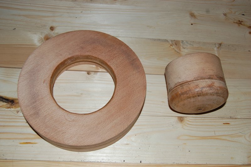

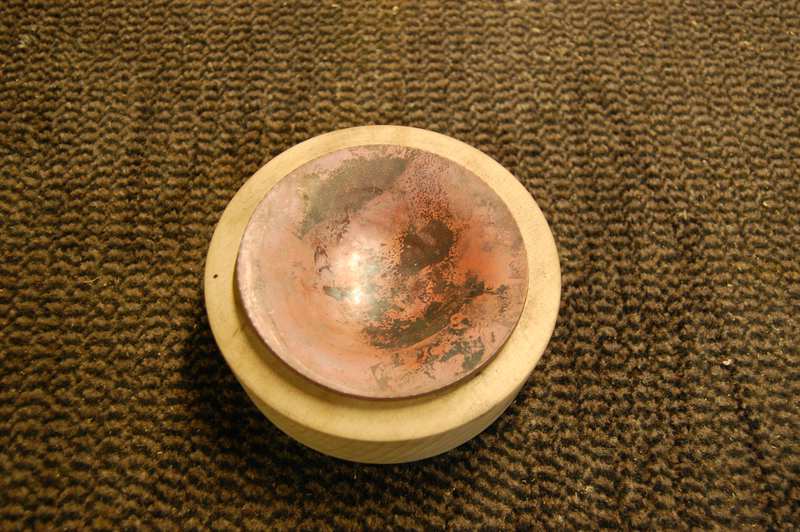

Begonnen habe ich mit der Herstellung einer Form, um die Kupferscheibe in den Radius zu bekommen. Als Faustregel gilt für die Wölbung des Bodens: Radius = Kesseldurchmesser. Danach habe ich mir noch einen Treibhammer aus Holz gedrechselt, denn mit einem Stahlhammer klopft man unschöne Dellen ins Material, die man hinterher mühsam wieder glätten muß. Da Holz weicher als Kupfer ist, passiert dabei nichts.
Den Hammerkopf habe ich aus Kornelkirschenholz ( auch bekannt als Hartriegel) mit zwei unterschiedlichen Wölbungen gedreht. Kornelkirsche ist ein sehr hartes, aber doch gut bearbeitbares und leichtes Holz. Den Stiel habe ich aus Eiche geschnitzt. Das Teil hat sich im Einsatz gut bewährt. Die Form ist aus Rotbuche gedrechselt. Auf die Form wurde dann eine vorher ausgeglühte Kupferronde gelegt,
und mit dem Hammer in die konkave Wölbung getrieben.
Der Boden nach dem ersten Bearbeitungsschritt:
Dafür, daß so etwas zum ersten Mal gemacht habe, bin ich eigentlich ganz zufrieden mit dem Ergebnis. Der nächste Schritt ist schon anspruchsvoller. Der Boden muß jetzt noch umgebördelt werden. Die Bördelung muß über den Kesselmatel passen, um einen Spalt für die Lötung zu haben. Auch hier muß ein bestimmter Radius eingehalten werden, aber dazu mehr beim nächsten Mal. Ob ich kommendes Wochenende dazu komme weiterzumachen, ist sehr zweifelhaft. Daher kann es ein bißchen dauern.

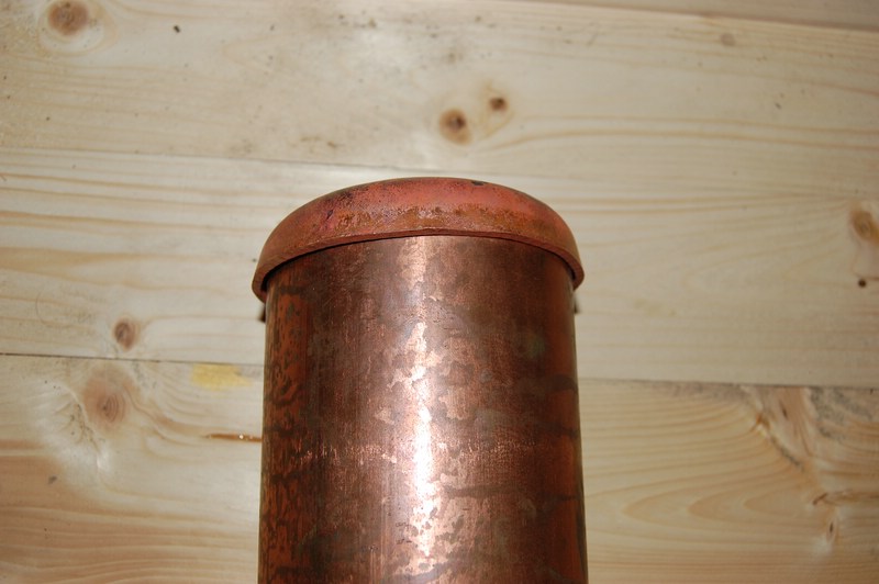

Sonntag, 9. Februar 2014, 12:21
Nachdem ich mehr oder weniger unbeschadet wieder hier aufgeschlagen bin, habe ich heute das selbstgestrickte Ziehwerkzeug ausprobiert.
Obiges Bild zeigt die beiden Bestandteile. Die vorgeformte Kupferronde habe ich in den Ring gelegt. Natürlich müssen Ring und Ronde konzentrisch sein. Danach habe ich den Stempel auf der Kupferronde ebenfalls konzentrisch ausgerichtet. Der Durchmesser des Ziehringes beträgt Durchmesser Kessel ( 104 mm) plus zweimal Stärke Boden (2 x 3 mm) plus Zuschlag 1 mm = 111 mm. Der Stempel hat den Durchmesser vom Kessel. Danach habe ich den Stempel mit einem hydraulischen Wagenheber mitsamt Boden durch den Ring gedrückt. Das kann man auch auf einer Werkstattpresse machen. Ich habe dafür das Joch einer kleinen Fruchtsaft-Packpresse benutzt, von der stammt auch der Wagenheber. Es hat funktioniert, wie es sollte:
Das Bild zeigt den Boden über den Kesselmantel gestülpt. Ein paar kleine Unebenheiten muß ich noch rausdengeln, aber die Hauptarbeit ist gemacht.
Viele Grüße,

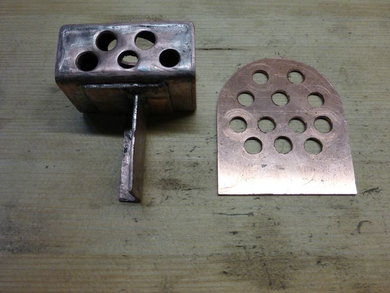

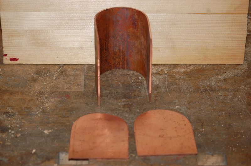

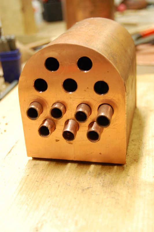

Begonnen habe ich mit dem Brennraum.
Auf dem Bild sieht man die gebogene Mantelfläche und die beiden Endflächen. Das Material ist 2 mm starkes Kupferblech. Durch den Brennraum werde Wasserrohre führen, und von der hinteren Wand werden Rauchrohre zum Schornstein führen. Die Wasserrohre werden von der hinteren zur vorderen Wand ansteigen. Dadurch kann das erhitzte Wasser nach oben steigen und es entsteht Turbulenz im Kessel, was der Leistung förderlich ist.

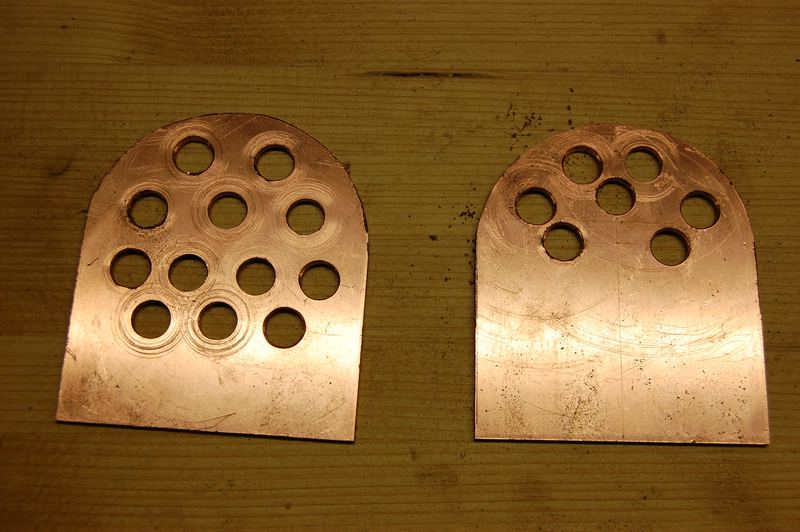

Dafür habe ich in beide Wände Löcher gebohrt. Links die Rückwand. Die oberen fünf Löcher sind für die Rauchrohre. Auf dem nächsten Bild sieht man, wie die Wasserrohre durch den Brennraum führen. Einzelne Rohre muß ich noch etwas nachbiegen.
Daß es eine Fummelei ist, bis alle sieben Rohre an Ort und Stelle sind, dürfte nicht überraschen.
Für dieses Bild habe ich das Mantelblech über die Rohre gestellt, und man sieht die hintere Seite, noch ohne Rauchrohre. Als nächstes steht der Bau eines Rauchkastens auf dem Plan. Dieser Kasten nimmt die Rauchrohre auf und leitet die Abgase in den Schornstein.

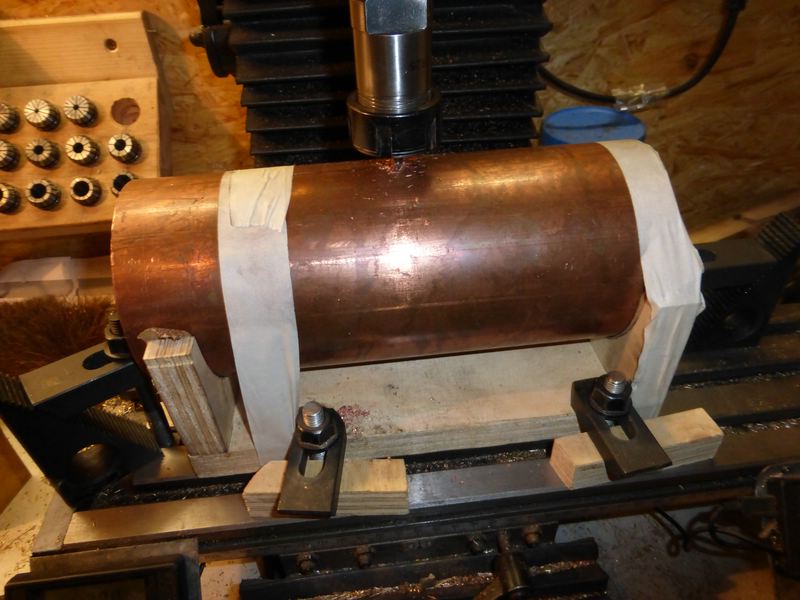

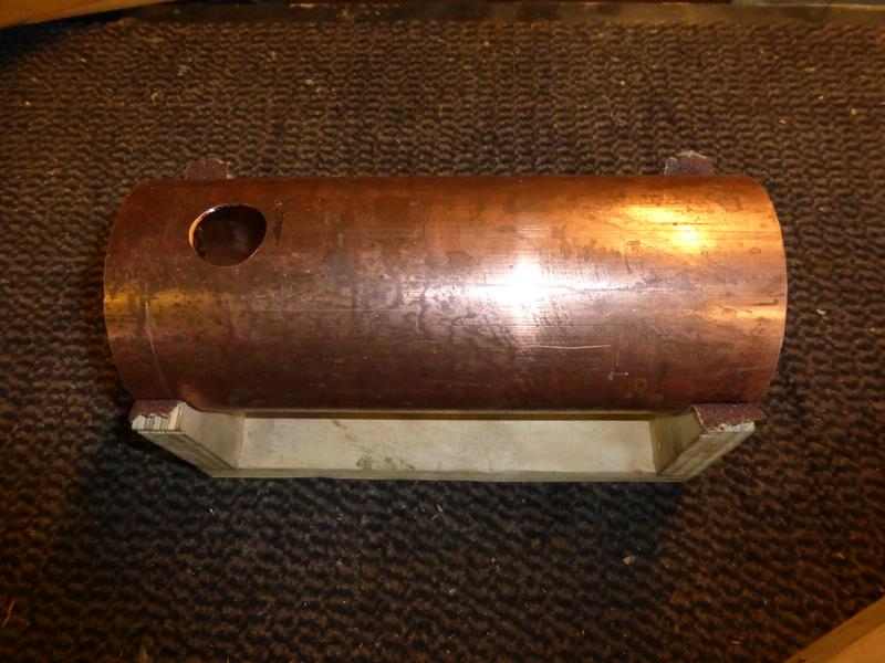

Die nächste Arbeit war die Bohrung des Lochs für den Schornstein in das Mantelrohr. Dazu habe ich mir eine Haltevorrichtung für das Rohr gebaut:
Nach dem Bohren mit einem Blech-Stufenbohrer:
Damit Schornstein und Brennraum genau gegenüber liegen, habe ich in die Haltevorrichtung einen Holzstöpsel gesteckt:
Der Stöpsel greift in das Schornsteinloch, und somit ist es möglich, um 180° gedreht den Ausschnitt für den Brennraum auszufräsen. Das nächste Bild zeigt das Kesselrohr auf der Fräse aufgespannt:

Wenn ich die Rauchrohre vorbeitet habe, wird das Innenleben zusammengebaut, eingepasst und dann verlötet. Danach kann ich den Ausschnitt vollends anpassen. Danach folgt die Herstellung der Kesselarmaturen. Wenn alles vorgefertigt ist, wird der Kessel dann in einem Arbeitsgang fertig verlötet.
Viele Grüße,
Matthias
