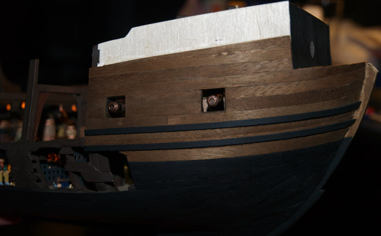

Seit zwei Wochen bin ich wieder fleißig dabei und bin jetzt mit der zweiten Beplankung fertig geworden.
Bevor ich das Batteriedeck aufstelle wollte ich noch den Rumpf noch fertig bearbeiten. Hier meine Frage zu den bereits etwas erfahreren, mit welcher Körnung Sandpapier erhält man die besten Erfolge, das es schön glatt wird? Empfiehlt es sich noch etwas aufzutragen, was noch die kleinen Spalten verdeckt bzw. das Holz versiegelt? Ich wollte den Rumpf nur mit Holzbeize (Eiche rustikal) streichen, das die Maserung erhalten bleibt, die dunkleren Stellen vom Rumpf würde ich die Beize mit Schwarz matt mischen, um es dunkler hervorzuheben. Oder habt Ihr andere Vorschläge?

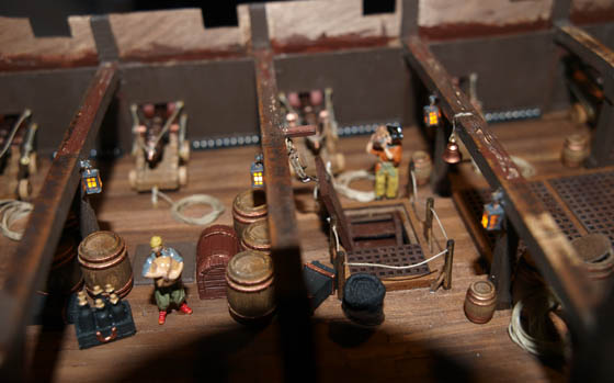

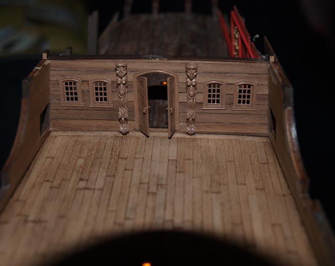

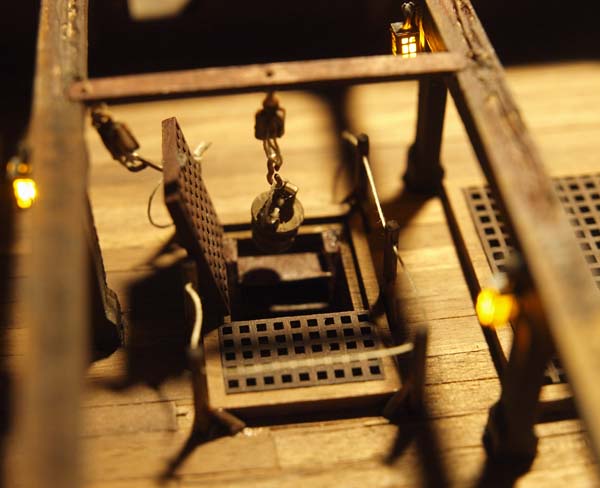

Hier mein Beitrag zum Aufgang ins Batteriedeck
...und noch die fertig gestellte zweite Beplankung
Wie kann ich den Rumpf schleifen?

ich schleife von hand :D mit unterschiedlichen körnungen schleifpapier. beginnend bei 80 bis 150,
danach zum finish das hier
https://basteln-de.buttinette.com/shop/a…CFUNe3god0U8ArA
das ergebnis kennts du ja
https://www.pic-upload.de/view-21374446/SOTS-0125.jpg.html
LG der schleifer

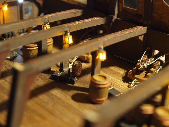

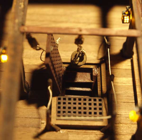

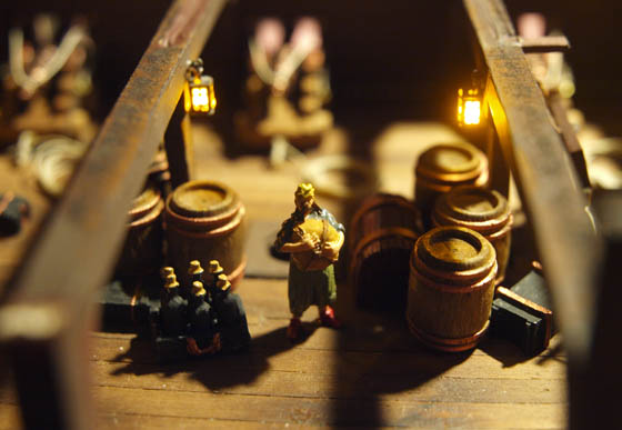

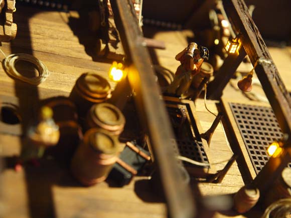

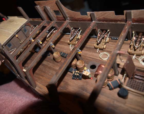

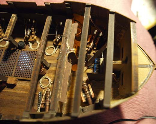

wie versprochen nach der Fertigstellung des Zwischendecks gibts wieder Bilder:
Würdet Ihr den Rumpf mit Klarlack überpinseln und wenn ja Matt oder Glänzend?
Viel Spass beim gucken und posten und noch eine schöne Vorweihnachtszeit

Mittwoch, 18. Dezember 2013, 18:24
Hallo Dirk,
das schaut schon mal nach ner richtig guten Arbeit aus. Das Brocktau an den Kanonen würde ich aber nochmal ändern. Die müssen viel länger sein wenn die Kanonen ausgefahren sind.
Den Rumpf würde ich matt machen.
:ok: Gruß Heiko :ok:

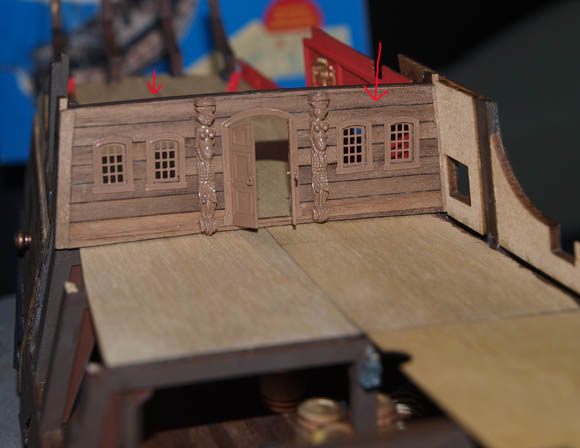

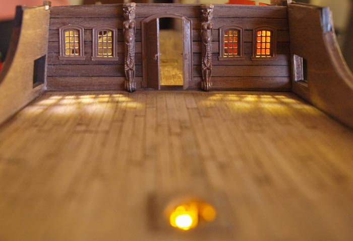

Hier nun mein Vorschlag zuz Deckswand:
Die roten Feile deuten auf die Position der LED´s hin, die ich unterhalb des Decksbalken setzen werde, ähnlich, wie ich es schon eine Etage unterhalb gemacht habe. Ich bin mir nur noch nicht ganz schlüssig welche Lichtfarbe ich nehmen sollte. Habt Ihr Vorschläge?
82
Sonntag, 22. Dezember 2013, 12:49
so warm sie möglich! sollte doch schön kuschelig rüberkommen!
und vor allem nicht zum hell!!!

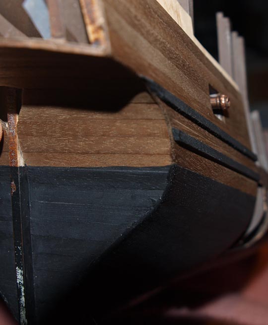

Würdet Ihr die Seitenwende auch mit Leisten versehen?

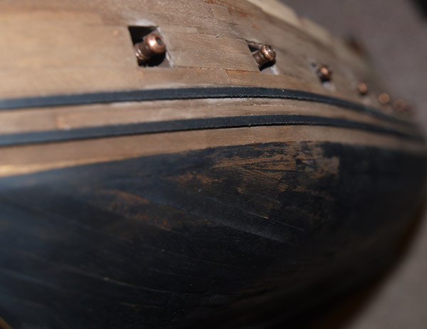

Ich habe immer noch das Problem mit den Rumpf, die scharze Farbe löst sich langsam ab. Kann man das mit Klarlack (Matt oder Glanz?) versiegeln oder mit was anderen?
Danke für Eure Mithilfe, Dirk
86
Samstag, 4. Januar 2014, 22:42
hi dirk, wenn sich die farbe ablöst, dann stimmt etwas mit dem untergrund nicht.
hast du bilder von der problematik?. wenn du da jetzt mit klarlack drübergehst, löst du das problem nicht wirklich.
das gibt eher ne reisensauerei ujd wirft am ende blasen. am besten nochmal abschleifen und neu bemalen.
die aktion kann bei holz übrigens durchaus einen positiven effekt haben!
LG der roland

Samstag, 4. Januar 2014, 23:22
88
Sonntag, 5. Januar 2014, 10:59
welche farbe hast du denn genommen? erfahrungsgemäss haften aqua farben etwas schlechter auf holz
aber wenn der untergrund gut entfettet ist, sollten es auch diese tun!
wie bist denn generell beim bemalen vorgegangen?
es kann auch sein, dass der rumpf noch zu viel rückstände vom abbschleifen hatte (sieht mir im unbemalten bereich danach aus)!
darauf haftet die farbe natürlich auch nicht richtig!!!
89
Sonntag, 5. Januar 2014, 11:27
Danke Roland für Deine Antwort!
Also als Farbe habe ich ein Gemisch aus Holzbeize mit Acryl verwendet, wie ich es beschrieben hatte.
Nach dem Schleifen habe ich den Rumpf mit einem nassem Tuch von Schleifrestern befreit, dann freihändig (ohne abzukleben) den Rumpf bestrichen den braunen Teil mit nur Beize, die Schwarze mit dem Gemisch.
Die Schleifrester, die du jetzt noch bzw. wieder siehst beruhen vom Schleifen des Decks (siehe auch die Bilder weiter oben, da sind die stellen sauber).
