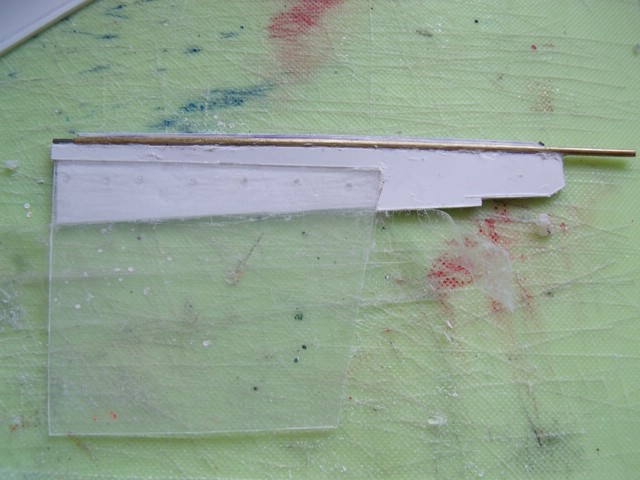

Nun ja, jetzt kommt erst mal ein wenig Arbeit für das Ruder...
Ich habe aus einem alten Servogehäuse ein Stück herausgetrennt,
komplett mit Bohrung (früher mal für die Verschraubung).
Das wird die untere Aufnahme des Ruders.
Diese Servogehäuse sind ja sehr stabil, das kommt der Haltbarkeit entgegen.
Das Stück wird dann unten in den Kiel eingefügt.
Um ganz auf Nummer Sicher zu gehen habe ich mir dann aus einem Messingrohr
und einem hineingeklebten Stahldraht den ersten Teil des Ruders gemacht.
Das Ganze wird dann in einem genau passend aufgebohrten PS-Röhrchen geführt.
Mit dem unten herausschauenden Stückchen Stahldraht passt es genau in die Bohrung der Aufnahme.
Das PS-Röhrchen wird dann später mal oben im Rumpf verklebt.
So sollte das einiges aushalten können.
Das Ruder wird aus drei 1 mm Polystyrolstücken entstehen und Originalmaße haben.
Damit das aber im RC-Bereich auch taugliche Steuerwirkung bekommt,
wird ein vergrößertes Ruderblatt aus klarem Kunststoff eingesetzt.
Das Messingrohr wird mit Sekundenkleber in vorgeschliffene Nuten geklebt.
Das Polystyrol-Rudermittelteil wird mit Plastikkleber eingeklebt.
Das vergrößerte Ruderblatt aus klarem Pastik wird wieder mit Sekundenkleber eingeklebt.
Für höhere Haltbarkeit ist es nicht nur stark aufgeraut, sonder auch mit Bohrungen versehen worden.
Das Ruder ist halt nicht nur bei echten Schiffen der empfindlichste Teil... :pfeif:
Und so bekommt man recht einfach ein stabiles, dem Original sehr ähnlich sehendes Ruder,
das dann auch noch gute Ruderwirkung hat.

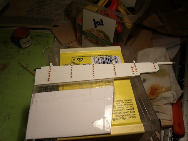

Zuerst mal ein bisschen Aufhübschung durch aufrauen und 0,3 mm dicke Polystyrol-Streifen.
Dann gab´s noch ein paar Pünktchen Lack mit der Spitze eines Zahnstochers.
Und am Ende sah es dann so aus:
Tja, wer nicht aufpasst wo er sich rumtreibt, der wird angesteckt...
... und fängt an seine Teile zu "prinzen"! :lol:
Und so steh ich jetzt da, mit meinem geprinzten Ruder! :nixweis:

Samstag, 10. August 2013, 00:37
das ruder ist sehr gut geworden! :)
nur schade um die Farbe später,
bei Bekupferung müsste es Kupfer werden (und bekupfert), und bei Bleiweis weis (zumindest unter Wasser)
aber das dürfte egal sein :)
die Struktur hat was!
Viele Grüße :ahoi:
markus
(der Captain)
