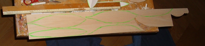

-In 1:200 Hier ist das Fotos!
Sieht sehr ungenau aus, aber man soll nicht äusseren, sondern den inneren grünen Rand bewerten.

Freitag, 19. Juli 2013, 21:31
Sag mal Hämmi... (amohrzieh)
Wie dick ist das Balsaholz? (strengguck)
Machst du jetzt auf 1:200 verkleinerte Schnitte? (augenbrauelinksheb)
Hmmm?
Sag!

Freitag, 19. Juli 2013, 21:39
4 mm, Sir (Ernstguckundnick)
Ich brauch 6 Platten übereinander um das Unterwasserschiff zu machen.
Das Versuchsschiff ohne Namen das aber zweifelsfrei ein Linienschiff 2. Ranges der Barfleur-Klasse wird ist im Massstab 1:200.

Freitag, 19. Juli 2013, 21:50
Ich glaube, du irrst dich.
Wenn bei dem ursprünglichen Plan der Barfleur in 1:87 genau 15 Schnitte mit je 5 mm nötig waren,
dann kann das mit 6 Schnitten mit je 4 mm in 1:200 nicht klappen.
15 x 5 x 87 = N x 4 x 200
N = (15 x 5 x 87) / (4 x 200)
N = 8,156
Ich komm auf gut 8 Schichten mit je 4 mm... :S

Freitag, 19. Juli 2013, 22:05
32 mm geteilt durch 4 mm ist gleich 8 Schnitten!
Nee, ich habe mich verschrieben, ich habe den Bau aber schon richtig begonnen. Da es 4 Linien für das Unterwasserschiff gibt mache ich alle Schnitten 2X.
Sorry
lg
hms

Freitag, 19. Juli 2013, 22:12
Ok, aber du weißt schon, dass der Rumpf hohl sein sollte, nicht wahr?
Also keine "Scheiben", sondern "Ränder" als Schnitte...
74
Freitag, 19. Juli 2013, 22:18
Nur die 2 untersten Schnitten sind voll. Ich habe schon 4 geklebt. Heute werde ich aber höchstens die fünfte schaffen. Die 2 untersten sind nicht hohl da ich zwar Abflüsse für's Bilgenwasser schätze, aber doch eher vorsichtig in dem Gebiet bin. Ausserdem weiss ich aus Erfahrung dass von der untersten Schnitte fast nichts übrig bleibt und die 2. also stabil sein muss.

Freitag, 19. Juli 2013, 22:24
Da du immer so skeptisch bist...
lg
hms
77
Freitag, 19. Juli 2013, 22:27
Ok!
Dann mach mal weiter so.
Mach aber keine Trennung auf Wasserlinie.
Lern vom Markus - der zieht bei der Größe aus gutem Grund (und aus Erfahrung)
entnehmbare Decks vor.
Also bis oben durch bauen in einem Stück.
Dabei kannst du den letzten durchgehenden Schnitt,
also der, der noch den kompletten Querschnitt abdeckt, komplett schneiden.
Da wird dann äußerst vorsichtig mit nach unten - innen schräg gesetztem Messer
der Innenteil ausgeschnitten, so das Außen nur ein Rand übrig bleibt.
Das kann dann sauber ineinander wieder eingesetzt werden.
Das konisch eingeschnittene Loch nimmt dann den "Deckel" sauber wieder auf.
Dabei darfst du dich aber dann beim schneiden nicht verhaspeln!
Wenn beide Teile sauber ein wenig angeschliffen und lackiert sind,
dann dichtet sich das sauber ab.

Freitag, 19. Juli 2013, 22:38
Ok!
Mit dem entnehmbaren Deck war es schon so gedacht.
Danke für den TIpp wegen des genaueren Aushüllens!
EIn Vorschlag: Soll ich die Aussenhaut fertigbauen und dann den Antrieb für die Masten einsetzen und dann erst das z.t. entnehmbare Deck (das ja nicht ganz entnehmbar sein kann weil da diverses Zeug-damit meine ich 3 Masten im Weg stehen)?
lg
hms
79
Freitag, 19. Juli 2013, 23:07
ja hms so fängt man diese art der schiffe an :ok:
wird schon werden so!
frank sagt ich baue das oberdeck zum herausnehmen, das ist so nicht ganz richtig, ich halte diese art für am besten, also die art wie frankM seine conni oben öffnet und frank beschreibt, aber ich habe meine schiffe verklebt, da guckt nur ein schalter oben raus zum einschalten das wars (und der ladestecker)
damit habe ich kein problem das wasser rein kommen kann. (aber ich habe sie ja auch etwas anders eingesetzt als andere das machen würden)
bei meiner alten defiant war das oberschiff abnehmbar, das aber mist in der größe, da man das nie dicht bekommt oder optisch annehmbar versteckt
(bei mir hinter den barkhölzern - klappt aber ist nie ganz dicht)
dieses konisch zugeschnittene deck was frank anspricht ist gut
ich würde unter dieses deck den servo für die masten fest verkleben, oben an deck das ankerspill als knopf zum rausnehmen konstruieren, und fertig
vorteil: das ganze deck geht raus, mit den masten, leicht zum transport, und du kommt unten noch an den ruderservo dran.
mehr bekommt das schiff ja nicht.
also zu deiner frage:
bau weiter bis oben, mach den ausschnitt in das oberdeck, und dann gucken wir weiter.
(der servor für die masten - noch mal - hängt unter dem oberdeck was du rausnehmen kannst)
die masten stehen nicht im weg, weil die mit rausgenommen werden, also im deck stecken
den rumpf in form schmirgeln ist eine schöne arbeit! das wird dir gefallen
kannst du bitte noch die länge des schiffes posten? (in cm) bin immer so schlecht im umrechnen :)
Viele Grüße :ahoi:
