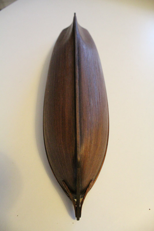

heute hab ich mich um den Rumpf unterhalb des Schanzkleids gekümmert. Nochmal veschliffen, Ritzen und Macken ausgebessert...allerdings nicht zuuuu sauber, soll ja auch ein wenig "used" aussehen. Dann hab ich diese beiden Dinger am Vordersteven montiert, keine Ahnung ob das "original" ist, aber das ist mir jetzt wurscht. Ich finde, es sieht gut aus. Die Teile aus dem Baukasten wurden gestern von ca 2mm Materialstärke auf 1mm runtergeschliffen, gebohrt, gewässert und gebogen. Heute hab ich das ganze dann mit Zahnstocher-Dübeln am Rumpf und dem Vordersteven fixiert.
Da sonst ausser dem Ruder am unteren Rumpf nix mehr fehlt, kam die erste Ölung :D POW!! Und schon sieht der Kahn ganz anders aus! Als das Öl leicht angetrocknet war, habe ich mich mit verdünnter schwarzer Acrylfarbe an ein einem leichten Washing versucht, um die Kanten zu den Barkhözern und den Steven etwas mehr zu betonen. Hier das Ergebnis (ein wenig glänzt das Öl noch, aber das wird in ein paar Stunden schön seidenmatt):
Das wars für heute, bald gehts an Deck weiter!

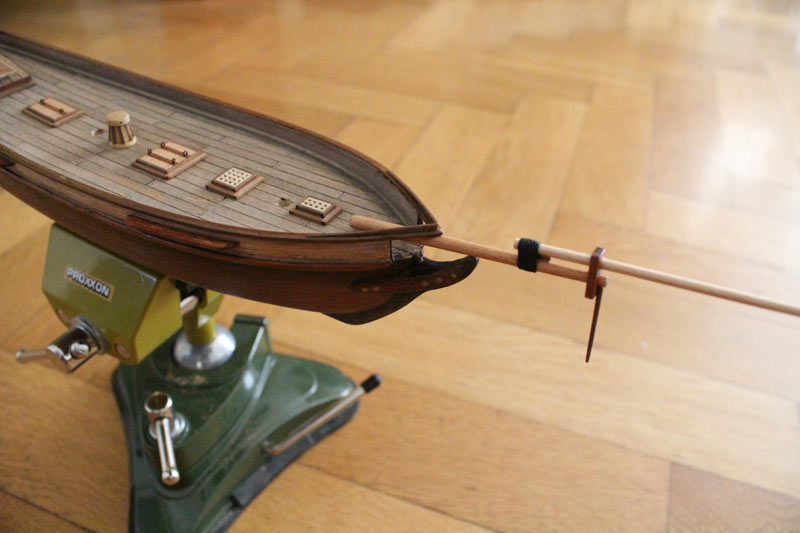

nach einem bastelfreien Wochenende habe ich heute wieder ein bisschen was gemacht: Rüstbretter und Kleinigkeiten am Rumpf. Ausserdem hab ich mal ne Auswahl Morope Takelgarn bestellt :D Wenig geschafft, dennoch gibts Bilder (auf denen man mal wieder jeden Murks erkennt :bang: )
Edit: Der Vollständigkeit halber - die Rüstbretter sind aus 5x1,5mm Material und sollten passen. Habe gestern einen Probemast gestellt.

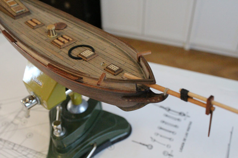

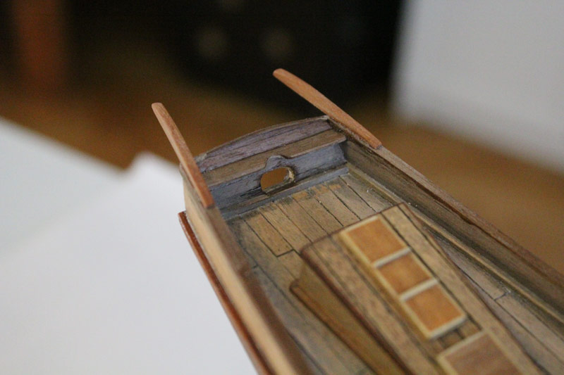

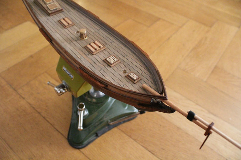

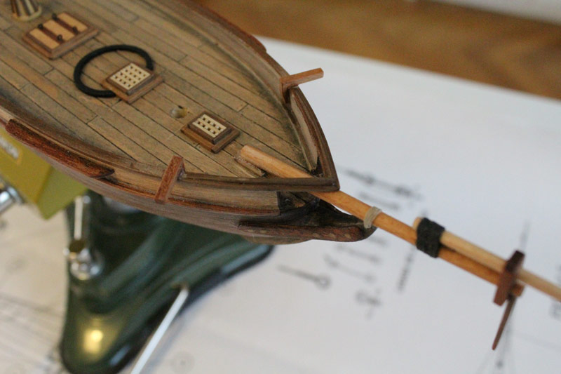

Es haben wieder ein paar Teile ihren Weg an den Rumpf gefunden. Bugspriet ist montiert, die Dinger für den Anker und das Beiboot sind dran, Luken und Grätings sind verklebt und diese Schiene für die Dreh-Lafette der Carronade ist nun auch "gebaut". Die war ja eigentlich auf das Bausatz-Deck nur aufgemalt (so wie die Kalfaterung). Hab lange überlegt, wie ich das Teil nun selbst fertigen könnte. Versuche, den Ring aus Pappe oder dünnem Sperrholz zu schneiden, endeten im Chaos der Ungenauigkeiten. Bei den Sanitär-Dichtungsringen im Baumarkt bin ich schliesslich fündig geworden :D Ist zwar gefühlt nen halben Millimeter zu hoch und laut Plan fehlen im Durchmesser circa 1,5mm - ABER EGAL! Schwarz angemalt passt das Dingens doch ganz gut.
Heute hat sich auch mal wieder ein Centstück auf die Fotos gemogelt :)
So langsam wird es doch ein Schiff! :D
