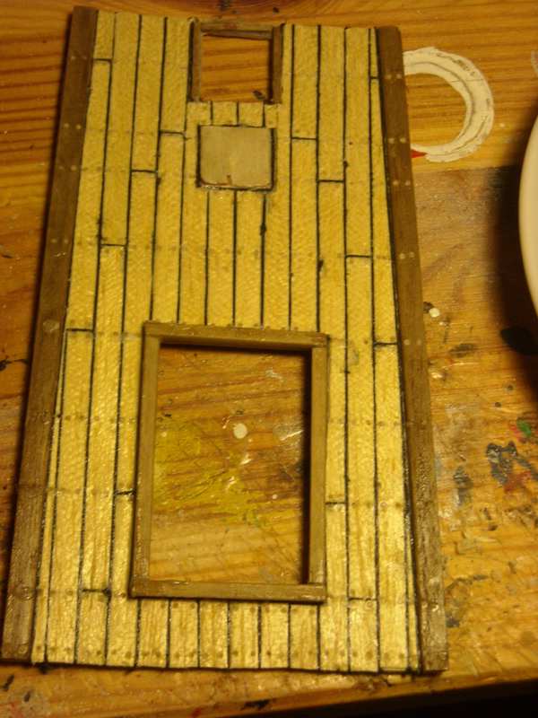

Moinsen noch mal, also das mit dem Oberdeck hat mir nun mal so überhaupt keine Ruhe gelassen, und da ich mich vor lauter Frust in der Koje herum gerollt habe wie Leergut, bin ich dann doch wieder aufgestanden und habe mich über das Quarterdeck hergemacht:
und das sieht wiederum meiner Meinung nach doch nicht so schlimm aus wie das Oberdeck - wenn man mal von ein paar "kollateralschäden" absieht, die noch einmal geklebt werden müssen... Was meint ihr, ist das Oberdeck vielleicht doch zu retten? Eventuell, wenn man es mehrere male Lackiert, sodass der Zwirn sich mit Lack voll gesogen hat und sich auch schleifen lässt?
Die wieder ein bisschen hoffende Hagen ;( :wink:

Find ich so authentischer als aalglatt. Ich denke das waren noch mehr rustikale Arbeitsschiffe und keine Repräsentationsbauten.
Grüßle, Daniel
Freitag, 31. Mai 2013, 10:51
Hallo Micke,

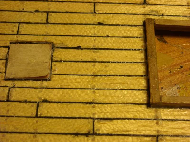

also mir gefällt das Deck sehr gut, etwas "grob" vielleicht, aber das kann auch durch die Makroaufnahmen sein. "Feiner" wirds durch Kanten anstreichen und Dübelung weglassen oder mit Stichen mit einer Nadel andeuten und dann ölen, die Löcher saugen sich dann mit Öl voll und Du siest dann einen kleinen Punkt (siehe bei meiner Eagle). Ich stell nachher mal Bilder von meinem Gestrigen Werk ein, da hab ich das Achterdeck soweit fertig. Da hab ich nur die Kanten geschwärzt und die Dübelung ganz weg gelassen.
Aber wie gesagt, mir gefällt Dein Deck so auch sehr gut :ok:

So grob gezimmert, wie die Mayflower vermutlich gewesen sein dürfte, ist dein Deck wohl sogar realistischer. Ich kann Dich aber verstehen- irgendwie hatte man sich da was im Geiste anders vorgestellt, als es dann letztlich im Ergebnis rauskommt. Da ärgere ich mich auch oft genug. Zu den Dübeln: Hier im Forum wurde auch bereits mal der wertvolle Tipp gegeben, Spritzenkanülen zu verwenden: Wenn man die ablängt und die "Röhre" unten mit dem Dremel scharf schleift erhält man eine kleine Punze. Mit leichtem Druck und einer kleinen Drehbewegung kann man damit superfeine Dübelungen ins Holz einarbeiten. Ich hab es bereits an meinen Ankerstöcken ausprobiert, das geht sogar bei Kunststoff! :ok: :ok: :ok:

das mit dem Zwirn wundert mich jetzt aber sehr.
Ich habe ja bei meiner Pearl die selbe Methode verwendet und ich habe noch nicht mal Lack übers Deck gekippt sondern nur den Zwirn verleimt und später das Ganze gebeizt.
Das aber der Zwirn bei Dir dann so ausfranzt, hätte ich wirklich nicht erwartet.
Du hast ja sogar mit eher feinerem Schleifpapier geschliffen... 8|
Alternativen..hmm..also da gibt es die Methode mit dem anmalen wie Du ja gesagt hast.
Da musst Du allerdings aufpassen, dass Dir die Farbe nicht an Stellen läuft, Die Du nicht gebrauchen kannst.
Auch darf die Farbe nicht vom Holz aufgesaugt werden.
Eine weitere, wenn auch ungleich aufwändigere Methode ist mit dunkler bis schwarzer Pappe.
In kleine Streifen schneiden und um die Stösse kleben.
Hab da auch schon sehr gute Ergebnisse gesehen.
Was die unterschiedlich breiten Planken betrifft, da muss man halt immer wieder kontrollieren.
Viele haben sich sogar Vorrichtungen gebaut um alle Planken auf ein Maß zu bekommen. Sowohl in der Breite als auch in der Dicke.
Oder Du findest eine Bezugsquelle, welche von vornherein anständig geschnittene Leisten liefert.
Mit denen von Arkowood war ich weitestgehend zufrieden. Die packen sogar immer etwas mehr ein. Zehn Leisten bestellt und zwölf geliefert.
Maße waren zu 95% ok. Abgesehen von den gewaltigen Versandkosten sind die Leisten sehr günstig.
Bzgl. Deiner Nagelung, so denke ich, dass Sie auch gar nicht so prominent sein dürfte.
Zumeist sieht man ja wirklich nichts davon, selbst wenn man auf Bildern sucht.
lg Mickey

da hier nochmal die schwarze Farbe erwähnt wurde: ich verwende die schwarte Abdeckfarbe der Firma "Tiger", die heisst V+A (Vollton + Abtönfarbe) mit der Nummer 35, die ist dichflüssig und zieht sogut wie ra nicht in das Holz und in die Riten/Spalten ein da eben dickflüssig, daruch gibt es keine Karpillarrörchen-Wirkung. Nur so ein kleiner Tipp...
Oliver

Manche machen das sogar mit einem weichen Bleistift.
Ist auch immer eine Frage des Maßstabs!?
lg Mickey

Hallo Daniel, Oliver Chris und Mickey, danke Jungs, ihr habt mich wieder aufgebaut!!!
Und wenn man sich sagt, der Weg ist das Ziel, und wenn man die "Mayflower" als eine kleine Etappe auf diesem Weg zum etwas besseren Modellbauer nimmt, dann kann man in dem ganzen auch etwas gutes sehen: Man hat die Erfahrung gemacht, das man so nicht das Ergebniss bekommt, welches man sich wünscht, das nächste mal werde ich also eine andere Variante (vor allen Dingen mit anderen Leisten) ausprobieren...
Ebenso möchte ich mich für eure Anregungen und Tipps bedanken, sie sind für den nächsten Versuch gespeichert!!!
Da ihr der Meinung seid, dass das Ergebnis durchaus noch im Rahmen des Tollerierbaren liegt und ich es bei Tageslicht auch nicht mehr als so schlimm ansehe wie letzte Nacht, werde ich erst einmal so weiter machen, das Hüttendeck ist schon beplankt, perforiert und gespickt, Bilder, wenn es soweit fertig ist.

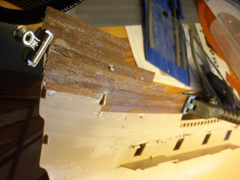

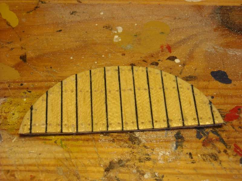

Hallo Folks, die letzten beiden Decks (Back und Gallionsdeck)sind beplankt,
jetzt kann ich mich an die Rumpfhälften machen: Auswurfmarken entfernen, Lage der Decks anzeichnen, Schanzkleid von innen beplanken usw...
Dabei hätte ich noch eine Frage an euer geballtes Fachwissen: Womit klebe ich am besten die Holzleisten von innen aufs Schanzkleid? Sekundenkleber?
Der etwas ratlose Hagen :wink:

Ich würde zu UHU strong and safe tendieren- das ist eine Sekundenkleber mit länger offener Abbindzeit. Noch eine Frage zu Deinem Backdeck- im allgemeinen (bei anderen Mayflowerrekonstruktionen) befindet sich der Fallenknecht für's Voruntersegel in der Back, das Fallkardeel läuft von dort durch eine schräg/backbords hinter dem Fockmast liegende Öffnung hindurch zum Fallenknecht. Da die Öffnung bei Dir fehlt- Wie wirst Du das lösen? Wirst Du den Knecht auf dem Backdeck positionieren?
76
Montag, 3. Juni 2013, 13:30
moin hagen, chris took the words right out of my mouth! ich habe zuletzt auch gute erfahrung mit ponal gemacht.
da sollte dann aber der polystyroluntergrund leicht angeschirgelt sein!!!!
LG der roland
77
Montag, 3. Juni 2013, 13:54
Hallo Chris, hallo Roland, also UHU stark und sicher habe ich, Ponal auch, und angeschliffen sind die Schanzkleidinnenseiten allemal, da ja die ganzen Auswurfmarken weg geschliffen werden müssen...
Ich werde mal beides probieren, sozusagen Erfahrungen sammeln...
@Chris: Bei dem Fallknecht des Fockfalls halte ich mich an Hackneys Plan, er kommt auf die Back. wird noch von unten durchgebohrt und ein Nagel als Stift zum fixieren des Knechts durchgesteckt...
Hagen :wink:

Hallo Chris, hallo Roland, UHU strong & safe ging überhauüt nicht, aber Ponal geht wirklich sehr gut...
...und das Holz von Arkwood ist eben geliefert worden,alles dabei...
Hagen :wink:
