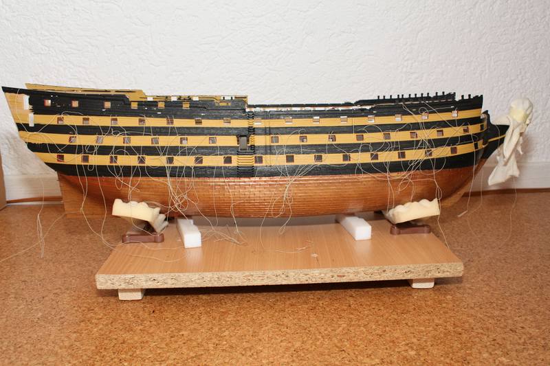

So,
eine Seite fertig mit Admiralitätspforte und Dafis Rigols.
ich denke so kann man es lassen. Nun geht's an die andere Seite.

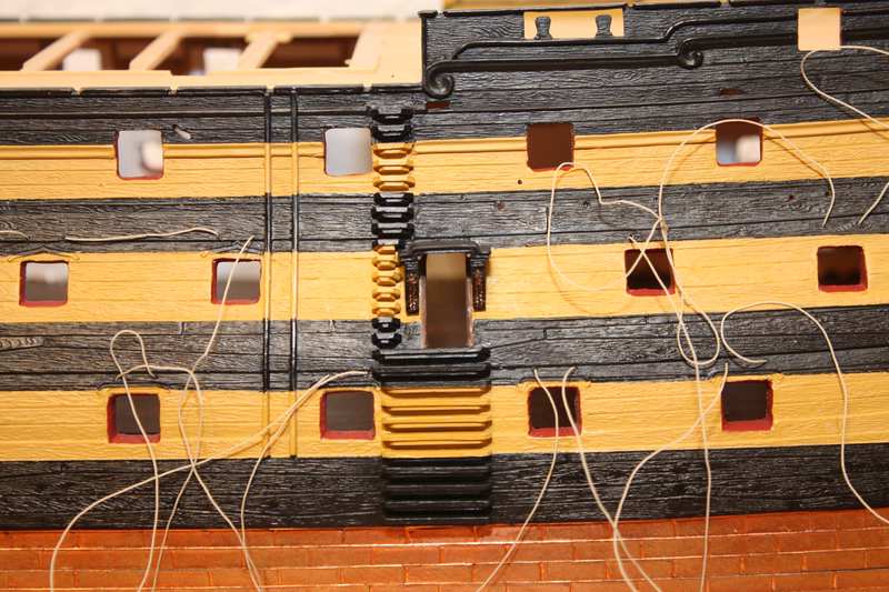

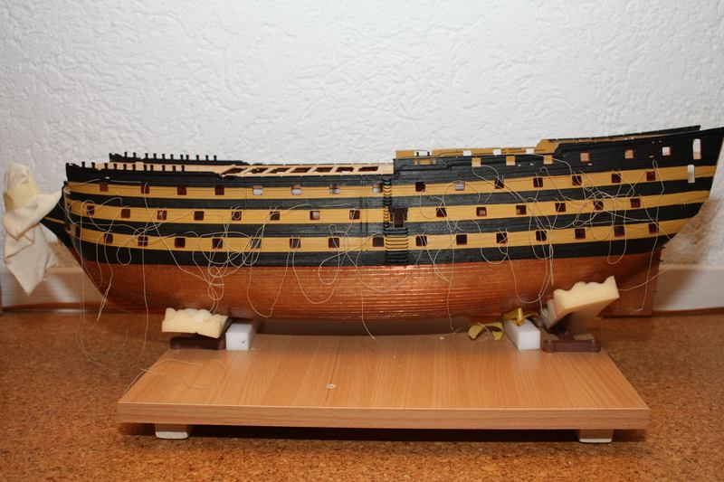

Samstag, 1. November 2014, 13:36
Steuerbordseite ebenfalls fertig.
Ich finde von der Optik her hat es hat sich gelohnt die Admiralitätspforte bei meiner Vic. einzufügen. Ist zwar ein schwerer Schritt, aber wenn man mal angefangen hat gibt es kein zurück :)

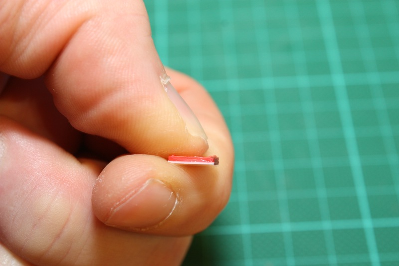

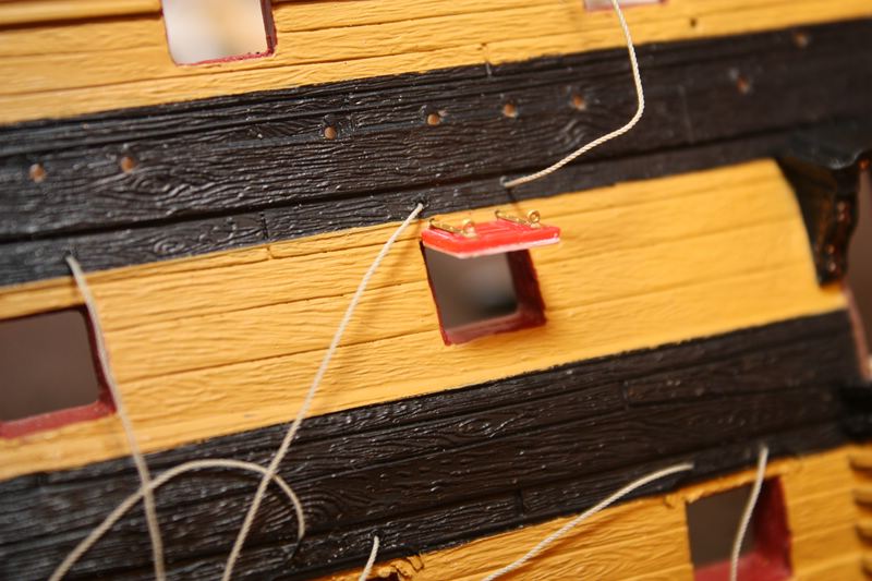

Nachdem Daniels Pfortenbeschläge eingetroffen sind hab ich sie mal bei einem Pfortendeckel ausprobiert.
Ich bin nach Bauanleitung von Dafi vorgegangen. Ätzteil ausgeschnitten, Pfortendeckel auf der Oberseite ein wenig abgeschliffen, drauf geklebt (ja ich weiß etwas viel Kleber, aber wird bei den nächsten besser), Löcher für Ösen gebohrt und drauf geklebt.
Nun auf Öffnungen gelegt, angezeichnet, gebohrt und eingesteckt.
Ich denke es ist mit Daniels Beschlägen eine einfache und super Lösung.

Sonntag, 9. November 2014, 17:45
Schön geworden :-)
Besser bei den nächsten noch die Ringe um 90° drehen.
Lieber Gruß, Daniel
72
Sonntag, 9. November 2014, 18:40
Hab sie extra nochmal gedreht.
Wenn man sich Fotos anschaut währen sie doch sorum richtig? Sind, wenn ich es richtig sehe auch zwei einer so wie du meinst und der andere wie ich es gerade habe?
73
Sonntag, 9. November 2014, 18:50
Ring senkrecht macht mehr Sinn wenn du das Pfortenreep anbändselst. Bei quer weiß das Reep nicht wohin es soll. Bei senkrecht kann es sich immer den besten Winkel aussuchen. Ist bei beidem besser, mit und ohne zweitem Ring :-)
Lieber Gruß, Daniel
74
Sonntag, 9. November 2014, 19:00
Hört sich logisch an!! :D
DANKE für deine Hilfe, bin immer für alle Verbesserungen meiner Vic offen. :ok:
Trotzdem mal ein Bild
75
Sonntag, 9. November 2014, 19:51
Klar, der zweite Ring muss quer stehen, er hilft aber dem Reep nur die optimale Position zu finden. Wenn der erste Ring quer sitzt, wird sich das Reep nicht mitteln, sondern links oder rechts rutschen. Bei Hochkant bleibt es immer in der Mitte.
Grüßle, Daniel
PS: Um es zu verkomplizieren, falls du die inneren Ringe je auch dran machen willst, die sitzen glaube ich quer, muss ich aber noch mal nachschauen ...

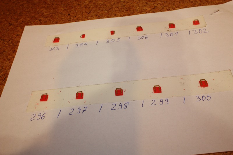

Samstag, 13. Dezember 2014, 20:11
Hat ne weile gedauert :schlaf:
aber nun sind Pfortendeckel verdoppelt, Pfortenbeschläge aufgeklebt, Löcher für Pfortendeckel in Rumpf gebohrt, Löcher für Ösen in Deckel gebohrt und eingeklebt.

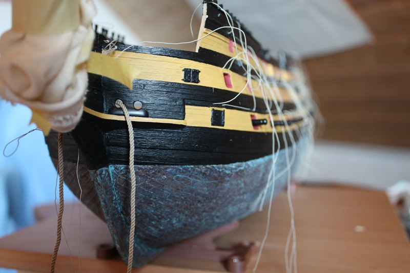

Dienstag, 23. Dezember 2014, 18:40
Hab mich wieder mal mit dem Grünspann am Rumpf beschäftigt. Da die versuche mit der Salz-Essig- Lösung überhaupt nicht zufriedenstellend waren, hab ich mich wie Peter für die Farb-Lösung entschieden.
Ich finde es schön ungleichmäßig! Ränder müssen noch Sauber gestriechen werden und die Bilder sind etwas überbelichtet.
Meinungen erwünscht!!

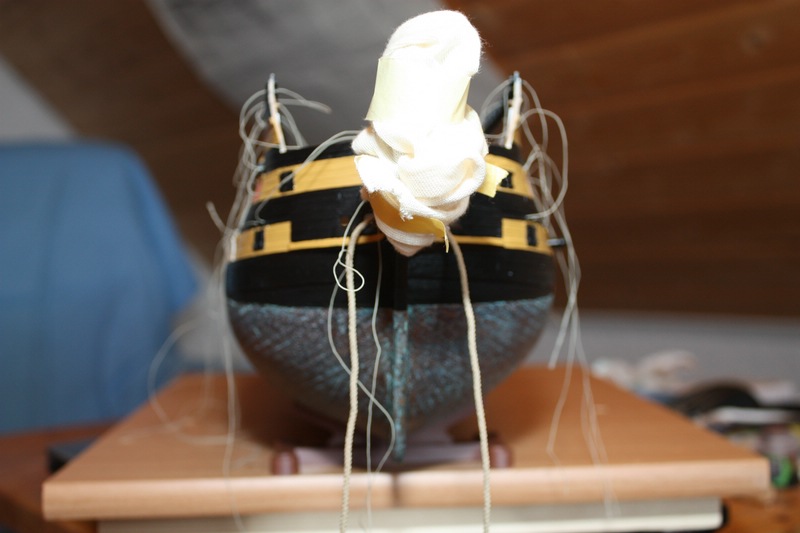

Mittwoch, 9. September 2015, 16:19
So!
Es geht mal wieder weiter. :D
Steuerbord Seite mit Grünspann versehen.
andere Seite nochmal
und von vorne
Sah für mich am Anfang etwas komisch ;) aus. Aber mit der Zeit gefällt es mir immer besser :ok: :D
