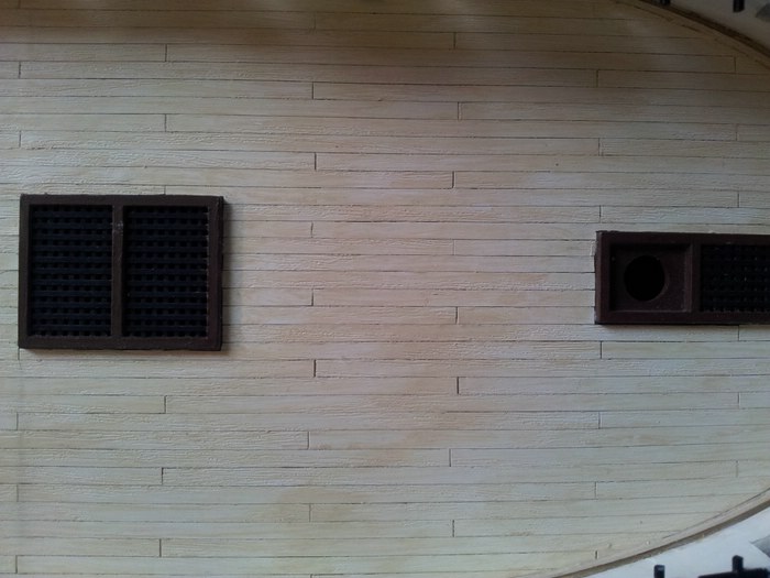

Das Thema Farbgebung wird heute Abend noch wichtig auf meiner Consti, denn - tadaaaa -
Das Kanonendeck ist fertig beplankt :)
Noch einmal die hübsch anzusehende Holzstruktur.. verzeiht mir bitte den Dreck und die Krümel, ich werd vor der Bemalung nochmal drüberwischen müssen :D
Ich werde mich dann mit Farbe auf dem Deck zurückmelden.

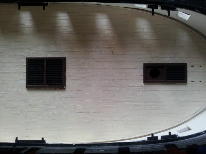

wie versprochen habe ich ein bemaltes Kanonendeck im Gepäck wenn ich mich wieder melde. War das eine schwere Geburt in den letzten Tagen!!
Aber von vorne…
Bemalt wurde komplett mit den Model-air Acrylfarben von Vallejo. Die decken beim Pinseln ziemlich schlecht, aber das passte mir bei der Deckbemalung ganz gut in den Kram, deshalb hab ich mich bewusst für die entschieden. Außerdem lassen die sich extrem gut mischen!
Der Plan:
Ich wollte mich einerseits an dem orientieren, was im Vorfeld bereits gepostet wurde, z.B die Bilder von Daniel oder die Erklärungenvon Hagen – sprich: Ein sauberes, hellgrau gescheuertes Deck, was eben der Realität zu der Zeit sehr nahe kommt. Andererseits wollte ich mir einen leichten Holz-Farbton nicht nehmen lassen. Ich versuchte also ein Zwischending zwischen beiden Wegen zu finden.
Es sollten zuerst zwei Schichten stark aufgehelltes beige aufgetragen werden, dann sollte durch mehrmaliges Washing die Holzstruktur hervorgehoben und dem Deck sein hellgrau-Stich verpasst werden. Soweit die Theorie…
Das ist das Ergebnis nach der ersten Schicht, bestehend aus 5/6 weiß und 1/6 beige (light brown, 027). Das ganze hab ich extra grob und unregelmäßig aufgetragen, damit es mehr nach Holz aussieht. Der Ton war aber immernoch nicht hell genug, also wurde für die zweite Schicht weiß nachgelegt:
Die bestand jetzt aus 95% weiß und 5% beige. Deutlich besser, so hab ich mir das vorgestellt.
Dann ging es an das erste Washing. Dunkelgrau, um die Holzstruktur und die Kalfaterung hervorzuheben. Einige Sekunden nach dem Auftragen wurde die restliche Farbe weggewischt, damit das Ganze nicht zu dunkel und dreckig wird. Aber trotzdem:
Mir kam schon nach einigen Pinselstrichen der Gedanke: „Verdammt! Das ist doch viel zu viel Dreck!“ :cursing:
Tjoa, was soll ich sagen, das Mischungsverhältnis war wohl zu stark und hat mir meinen Plan vom sauber gescheuerten Deck versaut. Schade… :bang:
Nach einigen panischen Minuten ("Das ganze nochmal Übermalen? Ne, dann geht mir die schöne Holzstruktur flöten. Alle Planken rausreißen? Bloß nicht!") hab ich mich dazu entschieden, das Ganze erstmal so zu lassen und ganz normal weiterzumachen. Die nächsten Schritte waren ein Washing mit verdünntem beige, um den Holzton ein wenig hervorzuheben (der war mir bis hierhin nämlich auch fast verloren gegangen) und ein hellgrau-Washing, um vielleicht doch noch den Anschein eines sauber gescheuerten Decks erwecken zu können. Beides ohne Wegwischen der restlichen Farbe, damit sich auch auf den glatten Oberflächen ein bisschen Farbe sammelt.
Und siehe da, es sah garnicht so schlecht aus:
Anschließend kam noch die Kalfaterung und die Andeutung der Nägel, ganz klassisch mit Bleistift. Auch das übertünchte die dunklen Stellen ein wenig, was mich letztendlich hierzu brachte:
Fazit: Etwas dreckiger als ich es geplant hatte, aber je länger ich mir das Deck ansehe, desto besser kann ich damit leben.

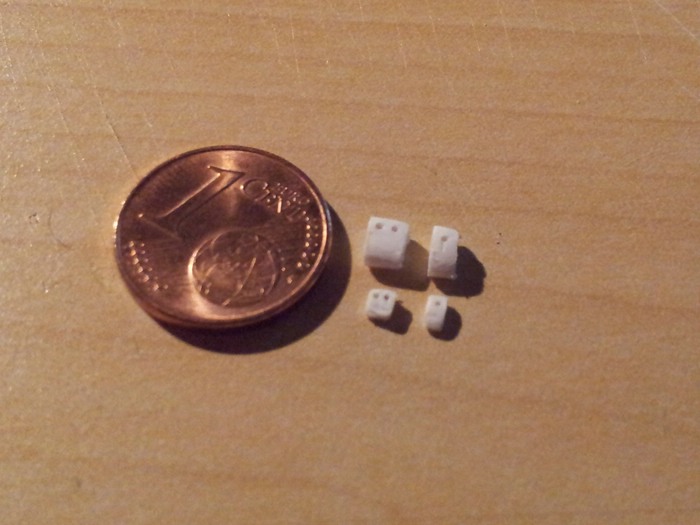

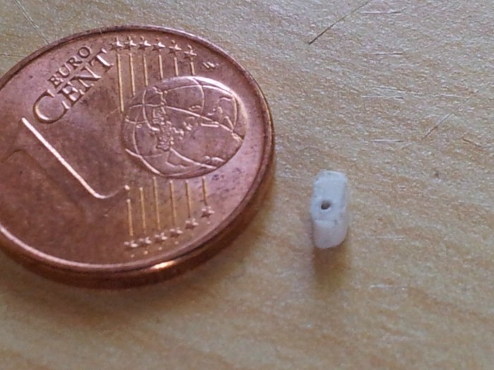

Über die Herstellung der Blöcke hab ich mir schon lange vor Baubeginn Gedanken gemacht. Es gibt zwar welche zu kaufen, aber bei grob 330 Blöcken allein für die Kanonen sprengt das Einkaufen der Blöcke jeden sinnvollen Rahmen. :D Stattdessen stelle ich die kleinen Biester lieber selbst her. Ich hab heute ein wenig mit den Polystyrol-Platten herumprobiert, mit denen ich mich ja schon bei den Bordwandverstärkungen anfreunden durfte.
Erst ein grobes Stück herausgeschnitten:
Dann mit einer heißen Stecknadel (nicht glühend heiß, sonst schmilzt der halbe Block weg :D ) ein Loch rein gebohrt und ein wenig in Form geschliffen:
Und fertig ist der Block.
Dasselbe gilt auch für die 2er Blöcke, hier schonmal provisorisch eingefärbt:
Problematisch wird dabei nur, dass das gute alte Augenmaß für das Bohren der Löcher nicht ganz reichen wird. Ich denke, da werd ich mir dafis Methode (Beitrag 7, letztes Bild) mal aneignen.

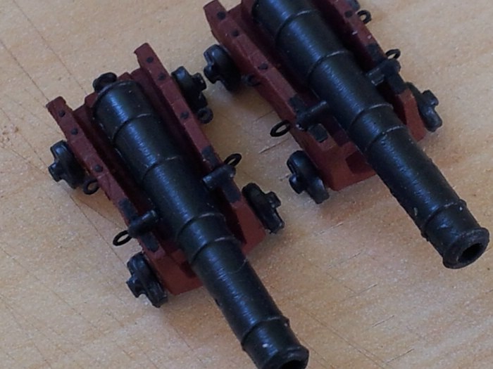

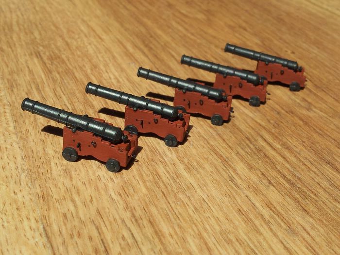

Zuerst die gute Nachricht: Die Kanonenproduktion ist angelaufen! :tanz: 5 Stück sind jetzt soweit fertig.
Die schlechte Nachricht: Ich muss meine frisch gescratchten Blöcke und Haken überarbeiten :bang: Zum Glück hatte ich bis hierhin noch nicht sooo viele hergestellt.
Heute hab ich schon begonnen, die ersten Kanone ans Schiff zu takeln, musste das ganze aber wieder herunternehmen, weil die Blöcke und die Haken etwas zu groß waren. Das sah ziemlich unnatürlich aus und hat die Kanonentakel verschandelt. Auf dem kleinen weißen Probedeck, an dem ich die Takelage geübt hab, kam das nicht so rüber, aber am Schiff sah das nicht schön aus. Und für DIE Mühe will ich schon ein ordentliches Ergebnis haben. :) Hier ein paar Bilder meines spaßigen Nachmittags:

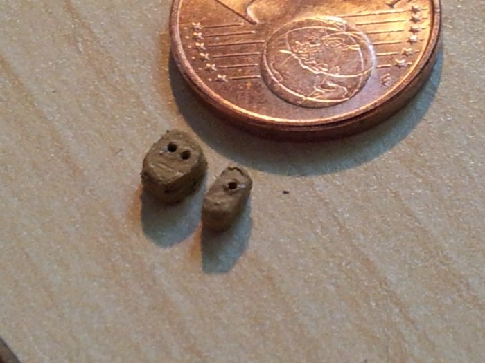

Ich hab mich direkt mal an den neuen Blöcken und Haken versucht und bin gleich zu einem guten Ergebnis gekommen. Hier jeweils das alte größere und neue kleinere zum Vergleich:
Entschuldigt bitte die miese Qualität, aber um die Zeit ist bei Schreibtischlicht leider nicht mehr herauszuholen :D

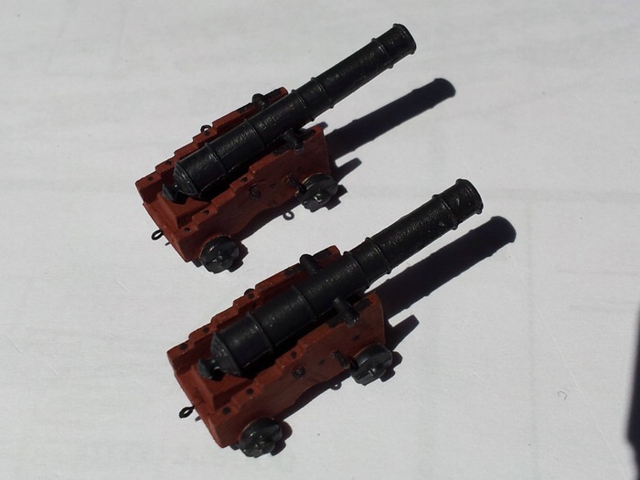

Super Arbeit Dennis, und das Problem der zu großen Blöcke und Haken hast du perfekt gelöst.
Nur das erste Kanonenrohr ist noch nicht sauber "verputzt", hier sieht man noch die Trenn-Naht. Das ist aber schnell korrigiert.
Jau da hast du recht, da muss ich nochmal ran ;)
