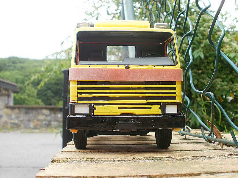

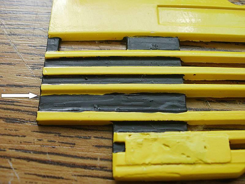

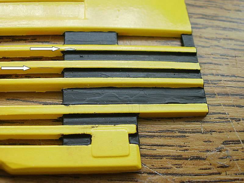

Samstag, 8. Juni 2013, 07:23
Hallo Lukas
Also ich seh' beim Grill schon einen Erfolg.
Nur hier ...
... fehlen bei den Pfeilen Farbe und stellenweise ist etwas Schwarz dort wo es nicht hingehört. Bei so einer Grossaufnahme sieht man eben alles.
Und auf der anderen Seite ...
... fehlt beim Pfeil nur noch der gerade Strich, und auch hier leicht etwas Schwarz daneben.
Aber mein Lieber, deine Rückleuchten schauen absolut schauerlich aus. Weder die Anfertigung der Gläser und der Glühbirnen sowie die Bemalung überzeugen. Hast du für das Rot/Orange Wasserfarbe benutzt ? Und warum hast du keine Rückleuchten aus dem Bausatz verwendet ? Meiner Meinung nach ist dieser Scania ein gebrauchtes Arbeitstier, da passen wie ich finde keine Custom-Style-Leuchten dran. Insbesondere da du auch noch vorhast den zu verrosten.

Das mit dem Lackabplatzer ist mir auch ein Dorn im Auge. Aus was ist beim Original eigentlich die Frontplatte? Das könnte dann ja als Rostfleck ausgearbeitet werden.
Die Rückleuchten sehen so aus, weil ich sie vor Deiner Ersatzteilspende angefangen habe und mir gefielen sie soweit ganz gut. Ok, mir gefällt eigentlich alles was rechtwinklig bzw. gradlinig ist. :rot: .
Die werde ich neu machen, dann kann ich im einen Rutsch die Trägerplatten und den schwarzen Querträger gegen etwas gescheites tauschen.
Mit dem in die Finger schneiden hast du aber langsam auch genug Erfahrung. Mach' doch nicht immer solche Sachen, das ist doch schmerzhaft.
Anders wär's doch langweilig.

Samstag, 8. Juni 2013, 10:41
:D , Rost is' nich'. Die ist auch im Original aus Plaste, nur die Befestigung ist aus Stahl.
Du hast doch noch Farbe für den Aufbau also kannst du da wenn der lackiert wird auch schnell auf der Frontplatte einen Tupfer drüber pinseln.

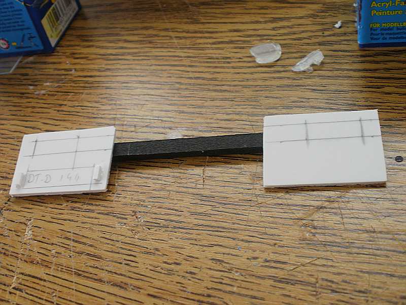

Sonntag, 9. Juni 2013, 19:00
Das mit dem Plastik ist Schade.
Auf Bernd's Kommentar hin wurde die Beleuchtungsanlage am Heck samt Träger entfernt und es wurden neue Teile dafür angefertigt.
Micha meinte auch in Post 8, dass die Lampen nicht grade gerade sitzen, dies war ein weiterer Grund für den Neubau.
Der aktuelle Stand:
Fällt Euch etwas unpassendes auf? Jetzt kann ich noch was ändern.

Sonntag, 9. Juni 2013, 19:44
Hilfen sind immer gut Lukas, da kann es nur gerade werden.
Nur musst du den rechten Kotflügel noch ein Stücke nach oben versetzen. Der ist gegenüber dem Linken etwas zu weit unten.
Mfg Max

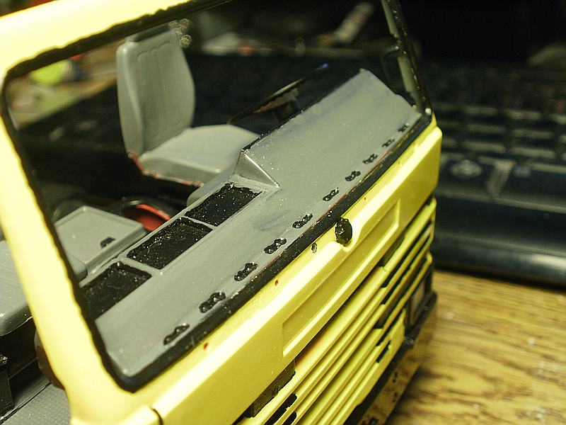

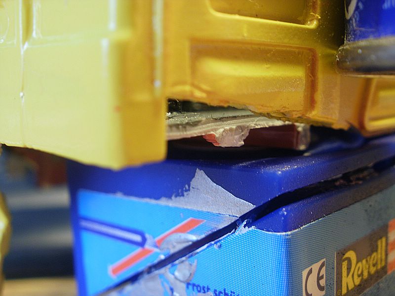

Die Kabine wurde teilweise zusammen geklebt.
Zuerst wurde der Boden an die Frontplatte geklebt,...
...danach wollte ich das Armaturenbrett einkleben, habe dabei aber eine Lücke entdeckt die mich sehr verwirrt.
Meine Vermutung war, dass die für die Frontscheibe ist, aber laut Bauplan und einiger Fotos von fertigen Modellen wird diese von außen eingeklebt.
Was ist nun mit dieser Lücke?

Wenn ich mich recht erinnere, kommt die Frontscheibe von inne rein. Probiers doch lieber einfach mal aus, nicht das du alles zusammenklebst und dann da stehst mit deiner Frontscheibe.
Grüße Danny

So, hab das mit der Scheibe mal ausprobiert, sie passt exakt in den Rahmen, also bleibt die Frage weiter hin stehen.

hab mir das mal bei einem Scania T142M (der mit der Haube) angesehen und da kommt die Scheibe von aussen dran.
Ich meine das das auf deinem 8. Bild im ersten Post auch ganz danach aussieht.
Allerdings hast du auf diesem Bild keinen Spalt zwischen Armaturenbrett und Frontrahmen :nixweis:
Wie hast du denn den Innenraum zusammen gebaut?
Hast du das Armaturenbrett an den Boden geklebt,oder direkt an den Frontrahmen?
Hab das gerade mal zusammen gesteckt und wenn ich es zuerst am Boden fixiere hab ich da auch n Spalt.
Ausserdem passen dann die Pedale nicht ?!?.
Wenn ich das Armaturenbrett aber direkt an den Rahmen Halte passt alles.
Ich hoffe ich konnte helfen.

Den Innenraum habe ich nach Anleitung zusammen gebaut.
Das Armaturenbrett ist noch nicht reingeklebt, wenn ich es an den Boden halte ist der Spalt wie auf den Fotos.
Wenn ich es, so wie Du meinst, an den Rahmen halte, dann ist auf der Beifahrerseite kein Spalt mehr, auf der Fahrerseite nur noch ein kleiner.
Ich glaub, dass ich da zu viel Farbe drauf hab, werde dies mal ändern.

Den Spalt hast du nach Bauplan immer.
Deswegen verklebe ich zuerst die Bodenplatte mit der Kabine und mache zum Schluss das Armaturenbrett.
So habe ich nur noch einen minimalen Spalt, den die Scheibe verdeckt.
Man sieht es sogut wie kaum. Dazu müsste man erst wieder das Dach runter nehmen um den zu entdecken :abhau:

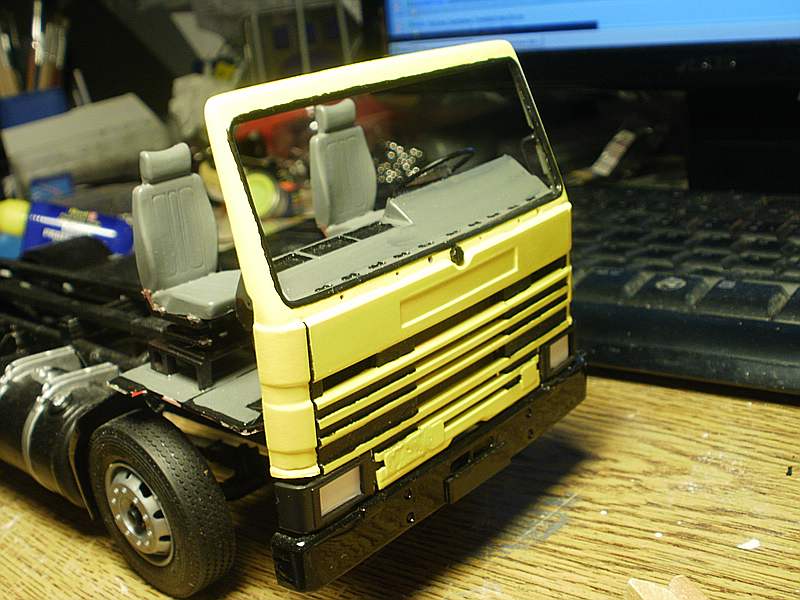

Eben habe ich das Armaturenbrett festgeklebt am Rahmen festgeklebt.
Die Lücke ist so gut wie verschwunden,...
...und wie Max meinte, von außen nicht zu sehen.

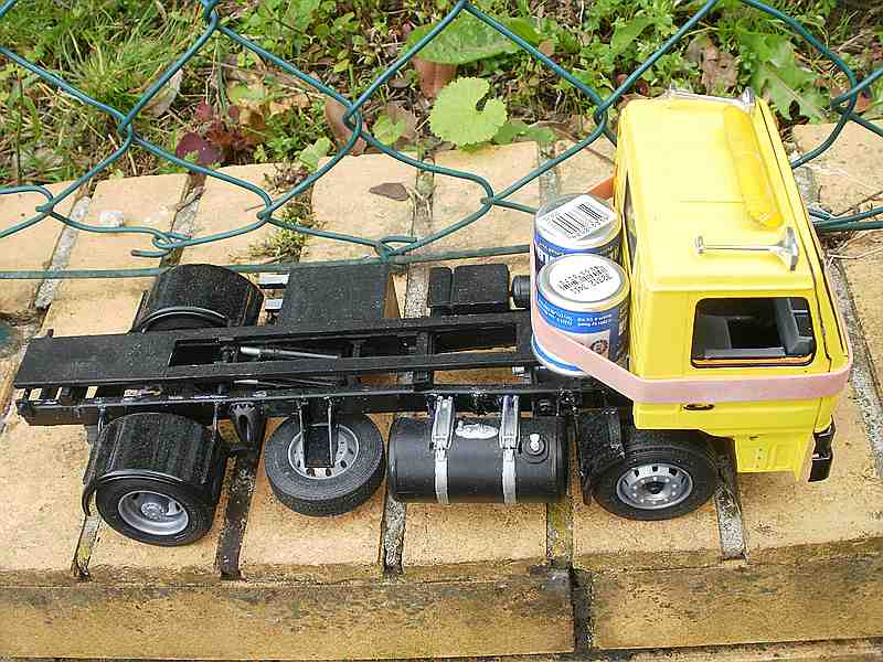

Zudem habe ich eine Stellprobe mit dem Fahrgestell gemacht.
Gefällt mir soweit ganz gut, bis auf zwei Fehler.
Einmal ist die Kabine hinten zu hoch, also die Auflagen am Rahmen zu hoch. Dies lässt sich ändern.
Und zum anderen, etwas was ich so hin nehmen muss, ist eine völlig krumme Rahmengeometrie, weshalb die Frontstoßstange schräg ist. Ändern werde ich dies wahrscheinlich nicht können.

Das Problem mit das Armaturenbrett hast du gut gelöst.
Die Kabine Höhe können Sie vielleicht lösen um die Kabinunterstützung zu verkürzen.

Armaturentafel und Heckscheibe schauen gut aus, ich hatte beim Träger auch immer einen Spalt aber nach der Frontscheibenmontage sieht man den nicht mehr.
Passt :ok: .
Die Probleme mit der Kabinenaufhängung kommt wahrscheinlich daher das du die Kabine ja in der Höhe reduziert hast. Da musst du die Halter anpassen.
Wenn der Rahmen etwas schief ist muss das aber nicht unbedingt bedeuten das die Stossstange deshalb auch schief sein muss.
Entferne hierzu etwas vom vorderen Rahmenende oben oder unten je nachdem wo's harkt und pass' die Stossstange dann an. Kannst du mir folgen oder soll ich mal ein Bild machen wie ich mir das vorstelle ?
Grüsse - Bernd

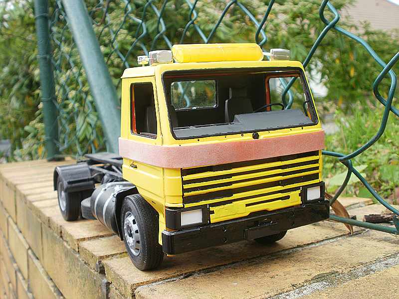

Die Kabine wurde zusammen gefügt und draußen wurden Fotos geknipst.
Wegen der Rahmengeometrie habe ich mir mal mein Geodreieck geschnappt und nachgemessen.
Zu erst war ich total verwirrt, der Rahmen wunderbar im 90° Winkel, passte überall. Dann ist mir aufgefallen, dass die Stoßstange der Grund ist, sie ist verbogen, genauer gesagt leicht S-förmig.
Die wird ersetzt.
Zudem ist mir ein schöner Baufehler aufgefallen, mal nachdenken wie ich das wieder in Ordnung bekomm.

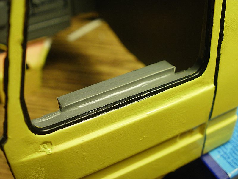

Sonntag, 14. Juli 2013, 22:33
Es geht mal weiter mit dem Scania.
Erst wurden die Front- und Seitenscheiben mit schwarzen Rändern versehen.
Dann wurde der Innenraum grau angepinselt,...
... hierbei habe ich versucht die Farbe so zu verdünnen, dass keine Pinselspuren mehr sichtbar wären. Dabei bin ich aber total über das Ziel hinaus geschossen und habe die Farbe so verdünnt dass die Deckkraft verloren gegangen ist. Die oben gezeigte Stelle musste ich 17 mal überpinseln.
Die Seitenwände wurden an die Rückwand geklebt,...
... und die Rückwand mit Riffelblech versehen.
Eigentlich sollte dort ein anderes Riffelblech Platz finden, nun kann ich dieses allerdings gerade nicht finden.
