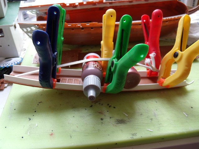

Jetzt hab ich das untere Deck so schön mit der Seitenwand verklebt, die es mit dem oberen Deck verbinden soll...
Und dann fällt mir auf, das es ja eigentlich gebogen sein müsste! :bang:
Also aufschneiden, biegen, verkleben, klammern. waaaaarten...

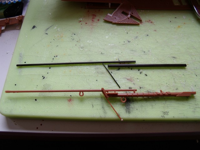

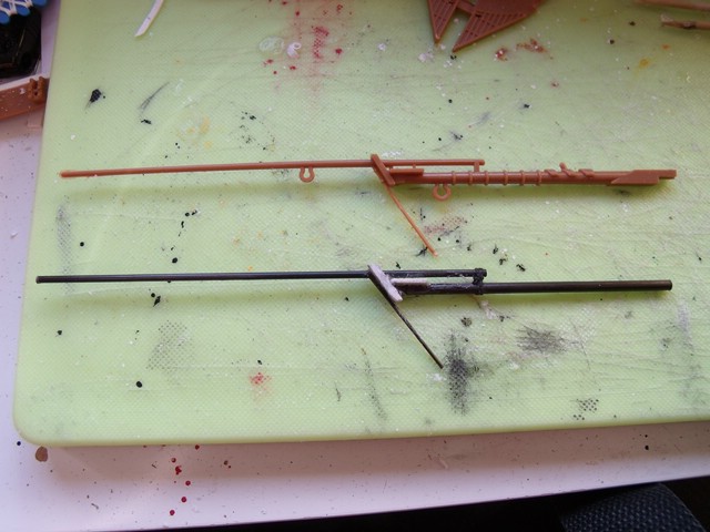

Und da ich sowieso schon Frust hatte setzte ich mich erst mal daran, einen neuen "Rammsporn" zu bauen.
Also schön die passenden Kohlefaserstäbe abgelängt und bereitgelegt.
Und nach dem sauber ausrichten und verkleben - mittels einiger passgenauer PS-Teile,
entstand fast ohne Mühe das Gewünschte.
Alles perfekt gerade und extrem haltbar.
Fragt mich nicht, wie ich das mal eben gemacht habe... :nixweis:
völlig genervt und ohne genau hinzusehen... 8|
Vielleicht sollte ich doch öfter beim Bauen den Kopf ausschalten. :S

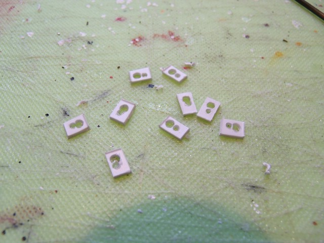

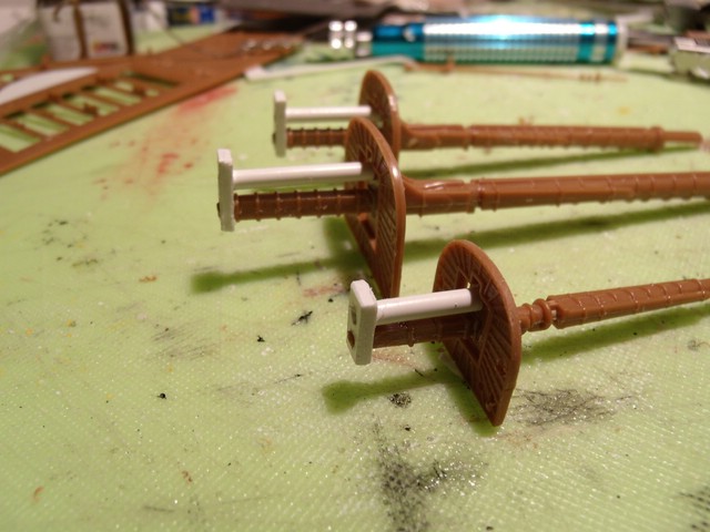

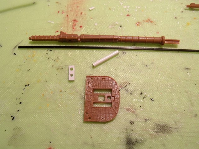

Also die Gunst der Stunde genutzt und "mal eben" Teile für die Masten zurechtgedengelt.
Natürlich auch hier Kohlefaserstäbe und PS-Teile.
Das schwierigste war noch das ausbohren der PS-Rohre.
Und auch hier passt alles ganz genau und bewegt sich wie geölt in jedem Bereich.

Na, jedenfalls mussten nun auch die oberen Bereiche der Masten begonnen werden.
Also wird mal wieder versucht, irgendwie die passenden Teile vorzubereiten.
Und irgendwie klappt´s dann doch wieder alles.
Die Masten sind verbunden und halten wie die Hölle! :ok:
Die Teile sitzen alle perfekt und alles läuft wie geschmiert.

wofür war die lange KOhlefaserstange auf dem oberen bild mit dem Untermast vom Modell?
hast du die da reingesteckt als Verstärkung? oder war das nur ein Bauteil für die oberen Teile?

Die Rahen werden an einem "drehbaren Mast" fest angesetzt, so lassen sie sich von unten stellen.
Das Ganze soll in diesem Fall über zwei von Servos betriebene Getriebe erfolgen.
Allerdings wird bei diesem Schiff ein neuer Weg beschritten.
Ein Teil des Mastes soll dabei fest stehen...
Genaueres kommt in Kürze.
Ohne Bilder ist das nicht wirklich zu erklären (jedenfalls nicht von mir). :whistling:
