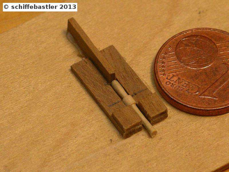

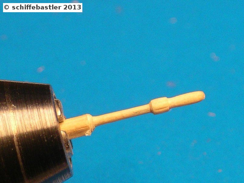

OK, dann... hab jetzt nach weiteren Versuchen meine endgültige Entscheidung getroffen.
Werde die Variante mit Ramin-Rundhölzern wählen. Insbesondere, wenn ich meine mässig guten Werkzeuge betrachte und dann noch bedenke, dass die Teile ja gerade mal 8mm lang sind... kaum noch richtig mit blossem Auge zu erkennen...
Nach Ausfräsen der Form werde ich die Teile, noch am Bohrer, mit feinem Schleifpapier kurz nachbehandeln. Damit ergibt sich eine Struktur, die ich für ausreichend halte. Die kleinen sichtbaren Kanten stammen wohl von meinem nicht optimalen Fräsen.
Hab hier mal die Bilder in grosser Auflösung direkt nach dem Fräsen und nach kurzem Schleifen.
Nun kann's endgültig losgehen!

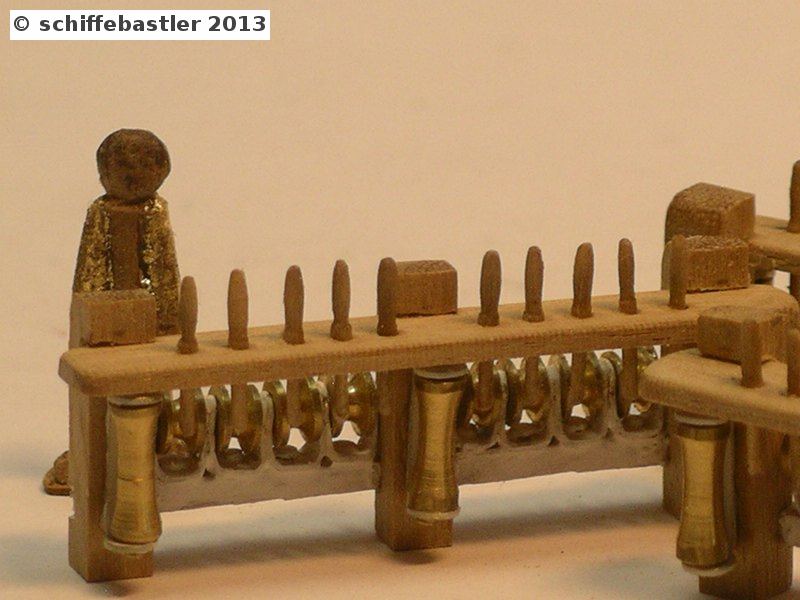

Sonntag, 3. Februar 2013, 01:19

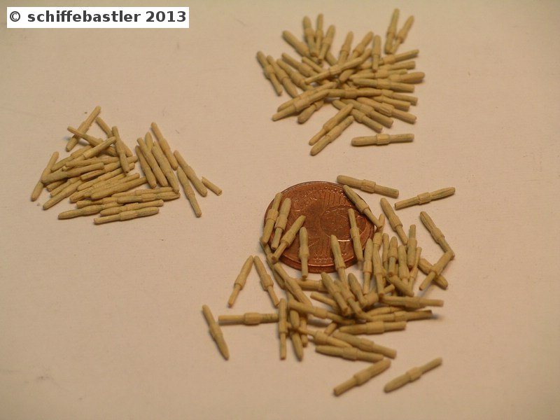

Heureka, es ist vollbracht!
Endlich sind die ca. 130 Belegnägel einzeln gefräst, geschliffen und auf Länge gebracht. Für letzteres habe ich mir dazu einen kleinen Anschlag gebaut.
War doch ordentlich mühsam. Ist zwar erst mal nicht viel zum Zeigen, aber ich bin froh das erst mal zu haben.
Demnächst wirds weiter gehen mit deren Einbau.
Grüsse, Joachim

Sonntag, 3. Februar 2013, 09:02
ich salutiere dem meister aller belegnägel! :respekt:
und das will so früh am morgen was heissen!!!
jetzt schön drauf aufpassen, dass keiner verloren geht!!!!
LG der roland
Sonntag, 3. Februar 2013, 11:24
Tolle Lehre, Gruß an den König der Nagler!
und wie ich drauf aufpasse, Roland!
.... allerdings sind hier mindestens ein Dutzend beim Machen einfach so im Nirwana verschwunden :(

eben, das habe ich befürchtet!!!!
tolle arbeit! freu ich für dich, dass das dann doch noch SO gut geklappt.
LG der roland

Wohnort: Grossbettlingen
70
Montag, 4. Februar 2013, 15:42

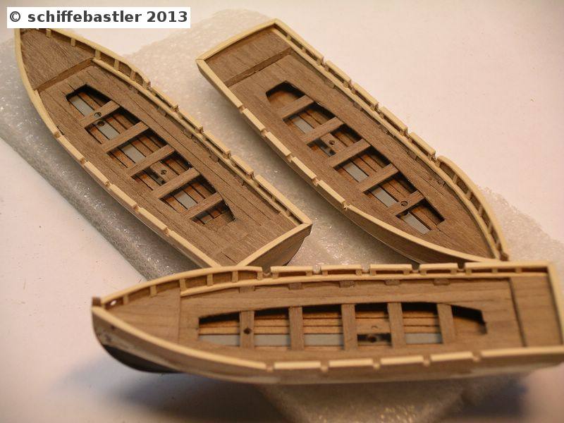

Hallo miteinander,

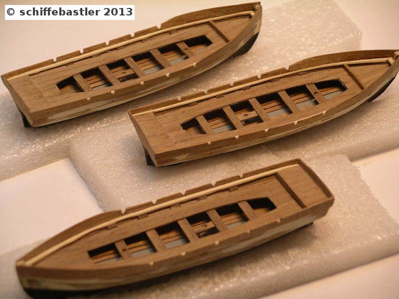

bevor ich mich jetzt in den Skiurlaub verabschiede, möchte ich erst mal noch den aktuellen Stand bei meinen drei Ruderbööötchen zeigen.
Hatte mich entschlossen, erst da mal weiterzumachen, dann hab ich etwas Zeit, mir zu überlegen, wie ich die alten Belegnägel sauber raus bekomme ...
Also, zuletzt kamen die Sitzbänke rein.. Nachdem ich dann die Dollbordbretter gemacht und passend zugeschliffen hatte - jeweils die rechte und linke Seite getrennt - habe ich diese auf die Sitzbänke angepasst. Zwei der Böötchen habe ich noch mit separaten Bugfächern ausgestattet - entsprechende Infos habe ich aus Bildern, die ich im Internet gefunden hatte. Anschliessend kamen an die Seiten die Bretter des Schanzkleids, in die die Aufnahmen für die Riemen geschliffen wurden.
Dann noch zusätzliche Spanten bis oben und das Dollbord drauf.
So, nun fehlen noch die Ruder, Beschlagteile und Riemen - aber erst nach dem Urlaub :wink:
Beste Grüsse, Joachim

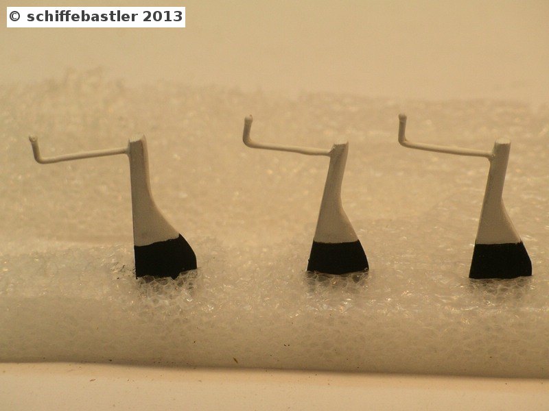

Und nach dem Urlaub mit Schnee satt, gings dann wieder etwas in die Werft. Meine kleine Flotille mit den 4 Böötchen ist jetzt fertig. Es fehlen aber noch die Ruder und weitere Ausrüstung. Komme aber gerade nicht so richtig weiter, eine Grippe hat mich im Griff und zwingt mich immer wieder in die Koje... :(
Na ja, irgendwann geht's ja wieder.

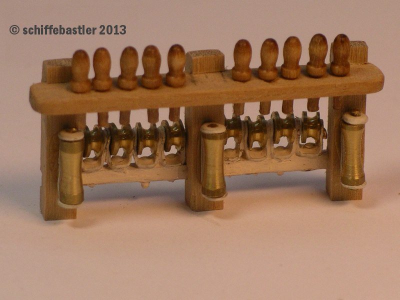

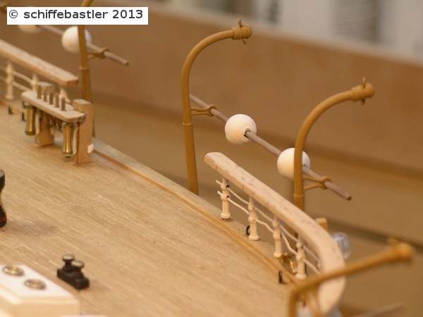

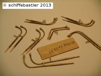

so langsam gibt's wieder etwas Aktivität auf meiner Werft.

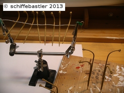

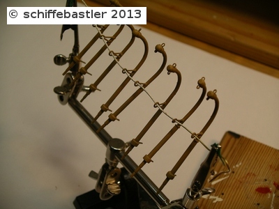

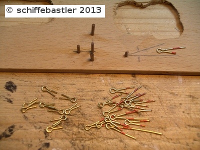

Die mühsam geschnitzten Belegnägel sollten nun eingebaut werden. Als erstes hatte ich jedoch 4 Belegnagelracks nochmal neu zu bauen. Diese Racks hatte ich glücklicherweise noch nicht eingebaut gehabt und erst spät bemerkt, dass der Bauplan an dieser Stelle fehlerhaft war. Nun konnte ich sie auch gleich mit den neuen Belegnägel versehen.
Anschliessend mussten aus allen bereits eingebauten Racks die alten, dicken Belegnägel entfernt und die neuen Belegnägel eingebaut werden. Einige der Löcher waren nicht mehr in Ordnung und musste ich vorher verfüllen um sie dann neu bohren zu können.
Als Vergleich zuerst nochmal Bilder der alten Belegnägel.
Bis dann, Joachim

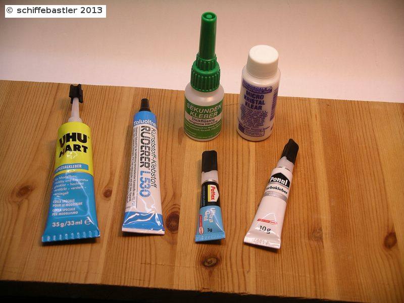

damit sich der Aufwand auch in anderen Bereichen lohnt, hab ich hier mal einen Klebertest gemacht.
Hatte da vor einiger Zeit Probleme mit meinen Folien als 'Fenster', zum einen, was die Klebekraft betraf und sie sahen vor allem nicht besonders schön aus. Habe mir deshalb verschiedene Kleber zum Vergleich zugelegt und dabei auch Vorschläge von Forumsmitglieder einbezogen.
Kleber im Test:
1. UHU-hart
2. Ruderer L530, Kunststoff-Klebstoff (Empfehlung Bastlerzentrale)
3. Ponal Turbokleber
4. Pattex Ultra Gel
5. R&G Sekundenkleber (Empfehlung Bastlerzentrale)
6. Micro Kristal Klear
3./4./5. mit Cyanacrylat

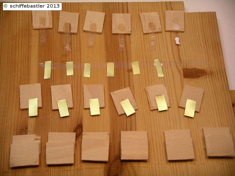

Die Tests erheben keinerlei Anspruch auf Allgemeingültigkeit und sollten mir lediglich eine gewisse Einordnung für die Verwendbarkeit bezüglich meiner Ansprüche ergeben.
Testaufbau wie im Bild zu sehen.
Test mit Klebeflächen von ca. 1qcm
Trocknungsdauer: ca. 6h
Subjektives Ergebnis meiner Tests (Nummerierung entspricht den Nummern der Kleber oben):
1. UHU-hart
zäh, bildet kleine Luftblasen, haftet nach 10-20min, stundenlange Aushärtung
spröde, glasklare Abbildung des Klebstoffs, Material reduziert wenig, wenige min zur Haftung, Aushärtung einzelne Stunden
spröde, fällt unterschiedlich matt aus mit keiner klaren Oberfläche
(unschön), Material und Dämpfe mattieren und verfärben Oberfläche,
starke Materialschrumpfung, klebt fast unmittelbar, kaum bis gar nicht korrigierbar, Aushärtung in wenigen Minuten (5-10min)
Gel - fliesst deshalb auch nicht an ungewünschte Stellen
4. Pattex Ultra Gel
spröde, fällt unterschiedlich matt aus mit keiner klaren Oberfläche (unschön), Material und Dämpfe mattieren
und verfärben Oberfläche, starke Materialschrumpfung,
klebt nach einigen Sekunden, im Sekundenbereich korrigierbar, Aushärtung in wenigen Minuten (10-20min)
subjektiv schwächster der Sekundenkleber
subjektiv stärkster der Sekundenkleber
sehr dünnflüssig
milchige Konsistenz, etwas zäh, wird im Laufe der Trocknung durchsichtig, konnte innerhalb der Testzeit (6h) nicht
aushärten (Ausnahme: Holz-Holz-Klebung), alle anderen Klebestellen sind bis zuletzt weich und
haben keine Haftkraft
--> hier steht noch ein Zusatztest mit Härtung-über-Nacht an
Habe dann die Haftung getestet mit erst geradem, dann schrägem, verdrehtem Zug
Folie - Holz:
1. mittlere Haftkraft
2. mittlere Haftkraft, löst sich plötzlich ab, wenn seitliche Belastung oder Verdrehung
3. mittlere Haftkraft, löst sich plötzlich ab, wenn seitliche Belastung oder Verdrehung
4. mittlere Haftkraft, löst sich plötzlich ab, wenn seitliche Belastung oder Verdrehung
5. mittlere Haftkraft, löst sich plötzlich ab, wenn seitliche Belastung oder Verdrehung
6. schlechte HaftkrafT
Metall - Folie:
1. schlechte Haftkraft, spröde und löst plötzlich ab
2. schlechte Haftkraft, löst plötzlich ab
5. schlechte Haftkraft, spröde und löst plötzlich ab
6. schlechte Haftkraft
Metall - Holz:
2. gute Haftkraft
3. sehr gute Haftkraft
4. sehr gute Haftkraft
Holz - Holz:
1. gute Haftkraft
2. gute Haftkraft
4. gute Haftkraft
5. gute Haftkraft
6. gute Haftkraft
Metall - Metall:
3. gute Haftkraft
4. gute Haftkraft
5. gute Haftkraft
Im Endergebnis fand ich jetzt alles doch recht durchwachsen. Hatte eigentlich klarere Aussagen erwartet...
Micro Kristal Klear muss ich nochmal mit viel längeren Trocknungszeiten testen (wobei dies selbst bei mir auch schon oftmals ein Nachteil für sich ist).

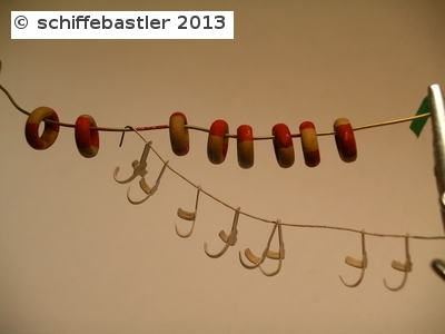

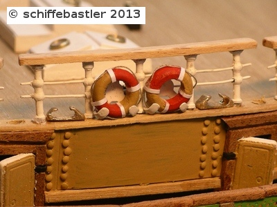

So, und nun noch eine Kleinigkeit zum Abend:
Ein paar Rettungsringe dürfens diesmal sein. Einfache Sache, Holzring, lackieren, kleine Leine am Rand befestigen und die weissen Streifen aus Papier einkleben. Und dann noch mit jeweils einer Halterung am Schiff verteilen.
Grüsse, Joachim

:ok: :respekt: :ok:

Einfache Sache
Hallo Joachim,
war vielleicht ne einfache Sache, ist aber extrem wirkungsvoll und super gelungen. :ok:

Und vielen Dank für den aufwändigen Klebertest und die Mühe die Du Dir dabei gemacht hast. Mag zwar vielleicht nicht allgemeingültig sein, hilft einem doch aber immerhin schon mal weiter, wenn man sich fragt, welchen Kleber man wofür benutzen kann. Echt Klasse :respekt:

....ja...der test ist klasse klasse. vielleicht noch von mir der zusatzt, dass kristall klear über nacht schön aushärtet.
allerdings klebe ich damit nur transparente oder sehr kleine teile!

@Roland: dieses Cristal Clear verhält sich etwas seltsam - und das wo ich doch mehr als 5 Wochen auf den Kleber gewartet habe. Hab das nun 1,5 Tage aushärten lassen. Jetzt ist es so, dass Folie auf Holz ausgehärtet war, aber sich fast ohne Wiederstand wieder gelöst hat. Metall auf Holz hält hervorragend. Aber Metall auf Folie, da ist der Kleber noch immer frisch und hält dementsprechend auch nicht. Ebenso hatte ich einen Klecks des Klebers auf Folie gemacht um zu sehen, wie die optische Wirkung ist, auch hier ist der Kleber noch längst nicht ausgehärtet und immer noch milchig....
Benutzt Du den Kleber zusammen mit Plastikteilen und härtet das dann schneller? Für welche Teile Deiner Kearsarge setzt Du ihn denn ein, denn so herrvorragend wie dieses Modell gebaut ist, kannst Du wohl kaum mit einem nicht so guten Kleber gearbeitet haben...
Beste Grüsse Joachim

hallo joachim, ich habe bei meiner kearsarge sämtliche gitter, bzw geländer mit krystalklear verklebt.
das war dann karbon auf draht....bombenfest. weiterhein die bullaugen eingeklebt und verglast!

Sonntag, 10. März 2013, 21:01
Hallo allerseits,
@Roland: nach 3 Tagen Trocknung hat's dann mit dem Kleber auch funktioniert! Halt eben etwas länger.
So, hab jetzt mal mit den Bootsdavits angefangen. Erst mal Stangen mit Polster darauf erstellt, die als Fender für die Boote dienen.
Die Davits selbst erhalten Köpfe in die Bohrungen für Ringe kommen, sowie Abstandshalter in die die vorher angefertigten Stangen eingeschoben werden. Um die Davits am Schiff zu befestigen, gibt's für den oberen Teil Ringe, die auf die Davits geschoben werden. Beim Umpacken dann das Maleur - die Schachtel mit diesen Ringen fällt auf den Boden .... einer der Ringe fehlt jetzt ... sch...
Na ja, dann eben mal der Rest montiert und lackiert.
Wie es am Modell aussieht, dann erst in gut einer Woche, ansonsten habe ich für das Treffen am Samstag ein Transportproblem mit der Amerigo.
Also, nichts spektakuläres heute, aber braucht man auch.
Grüsse, Joachim

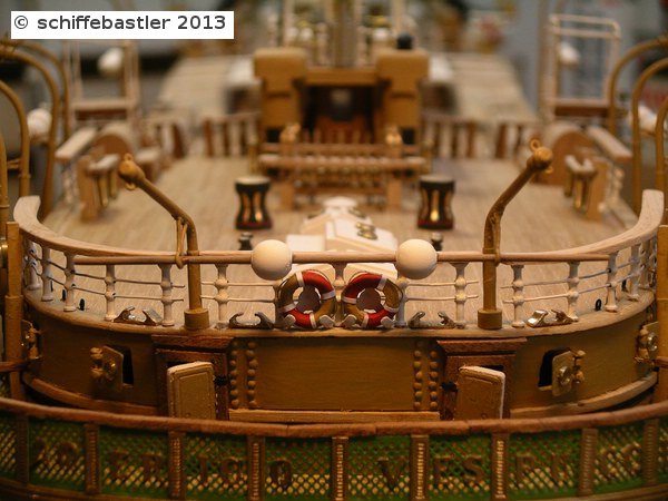

So, nun habe ich die Bootsdavits am Schiff angebracht. Dazu wurden die unteren Enden der Davits mittels eines Halters und Nägel befestigt, während ein jeweils etwas höher befestigter Ring um die Davits von hinten mittels eines Nagels auch im Schiff befestigt ist.
Auf die Takelung der Davits und letztlich auch die Befestigung der Böötchen müsst Ihr leider bis zum Schluss warten, denn ansonsten würde ich mir den Platz für Befestigungen der Takelage verbauen.
Grüsse Joachim
