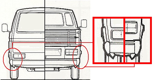

Zu Bernd's Frage:
Gesagt hat mir das niemand, da bin ich von ganz alleine drauf gekommen.
Das das Heck breiter ist, sprich die Seitenwände grade und sich die Karosserie nach hinten nicht verjüngt wie bei geschlossener Karosserie, ist mir zum einen daran aufgefallen, dass die Ladefläche rechtwinklig ist, dann an der Struktur der Ladefläche, diese ist immer gleich groß und parallel. Bestätigt wurde meine These zu dem Thema beim Betrachten und Vergleichen der technischen Zeichnungen.
index.php?page=Attachment&attachmentID=83732
Wo beim Bus eine Wölbung zu sehen ist, ist bei der Pritsche nichts gewölbt.

Ok, Ok. Ich geb mich geschlagen. Wenn die Angebote von Clemens oder Heiko noch stehen würde ich sie gerne nutzen. Bei Heiko, wenn es noch steht, werde ich dann aber den Versand zahlen.
Denke mir das die Wölbung auf dem Bild die Tresorklappenschloß von der Pritsche ist.
Außerdem stimmt die Zeichnung nicht den die Außenspiegel sind ja auch versetzt und das stimmt nicht da der Vorderbau ja bei allen Modellen gleich ist.
Gruß Wolfgang
