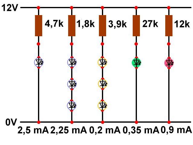

Hi Frank,
ich hab die SMD-LEDs fertig mit 0,2er Kupferlackdraht bedrahtet.
Die Arbeitsleuchten habe ich dir schon mal etwas in Form geschliffen.
Alles ist soweit gesteckt und ausgetestet.
Hier die Schaltung:
Die rote und grüne LED sind ja sofort erkennbar,
bei den anderen sind die mit gelbem Rand warm-weiß, die mit violettem Rand kalt-weiß.
Du hast für die Strahler (kalt-weiß) zwei Widerstände zur Auswahl,
je nachdem, wie hell sie werden sollen.
Die Strahler sind 3 mm LEDs (die für die Arbeitsleuchten sind geschliffen),
der Rest sind SMD-LEDs (bereits mit Anschlußdrähten verlötet).
Ich hoffe, du kannst mit der Schaltung was anfangen.

Samstag, 12. Januar 2013, 12:23
Hi Frank,
ich denke, du solltest hinten zwei Arbeitsleuchten aufs Heck und vorne eine auf den Bug richten,
aber auch einen Strahler nach vorn anbringen, der dann die Bohrinsel bestrahlt.
Das wäre dann diese Schaltung:
lg,

80
Dienstag, 22. Januar 2013, 16:41
Moin Fränk!!
Das ist DEIN grünes Positionslicht!!!! :baeh:
Habe ich vielleicht einen zu schwachen Widerstand vorgeschaltet? ;( Dachte eigentlich, der gehört wohl so. Wollte jetzt von außen, damit es nach Lampe ausschaut, einen winzigen Klecks transparenten Holzleim auftragen. Ich denke, dann strahlt er auch nicht mehr so, sondern leuchtet etwas milchiger, wie hinter einer Scheibe.
Over, Ende und Out!!!
Gruß Daddel
81
Dienstag, 22. Januar 2013, 17:04
NICHT mit Holzleim dran gehen!
Das ruiniert vielleicht alles.
Vor die grüne LED muss der 27 kOhm Widerstand.
Sonst bekommt der zu viel Strom...
Du kannst da nicht einfach irgendeinen Widerstand vor irgendeine LED schalten!
Du solltest dich da schon an die Schaltung halten, die du bekommen hast:
Also, die Verdrahtung muss exakt so aussehen.
Vor den runden Suchscheinwerfer (zum Bug hinaus strahlend) gehört der 4,7 kOhm Widerstand (Gelb, Violett, Rot).
Die Arbeitsstrahler (die eckig geschliffenen) - drei in Reihe geschaltet und den 1,8 kOhm Widerstand davor (Braun, Grau, Rot).
Die warm-weissen - drei in Reihe geschaltet bekommen den 3,9 kOhm Widerstand davor (Orange, Weiß, Rot).
Vor die grüne Positionsleuchte gehört der 27 kOhm Widerstand (Rot, Violett, Orange).
Und vor die rote Positionsleuchte gehört der 12 kOhm Widerstand (Braun, Rot, Orange).
Wenn du da was falsch zusammenbaust, dann klappt das nicht.
Die grüne Positionsleuchte sollte nur 0,35 mA bekommen, sonst hast du bei diesen SMD-LEDs schnell Flutlicht... :lol:
Such da mal nach, welche Fehler du da schon alle eingebaut hast!
lg,

Und wie BK schon schrieb, geht es mir eher darum, wie ich die sehr helle, grüne, Leuchte dunkler bekomme. Aber, da kann ich ja erstmal einen anderen Widerstand vorschalten. Dann sollte es ja auch so funktionieren. Bin da ja noch am Anfang der Elektronik-Ausbildung. Sieht für mich noch alles gleich aus. Aber ich fuchse mich da so langsam hinein.
Bislang hantiere ich noch nach dem Motto: Widerstand zwecklos!!! :abhau:

Wen du eine der LEDs ohne Widerstand an 12 V hängst, dann blitzt es nur einmal kurz sehr hell auf... :thumbdown:

Könnte ja ein Gewitter simulieren, aber da muß ich dann reihenweise LEDs zerschiessen. Das ja auch irgendwie blöde. ;)
Mal schauen, ob ich da heute Abend noch zu komme und mal den richtigen Widerstand vorschalte.
