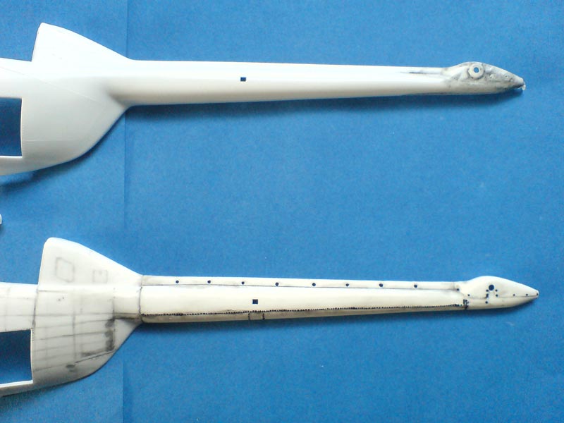

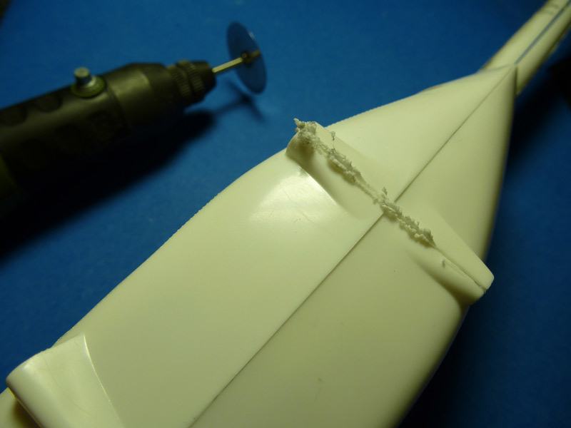

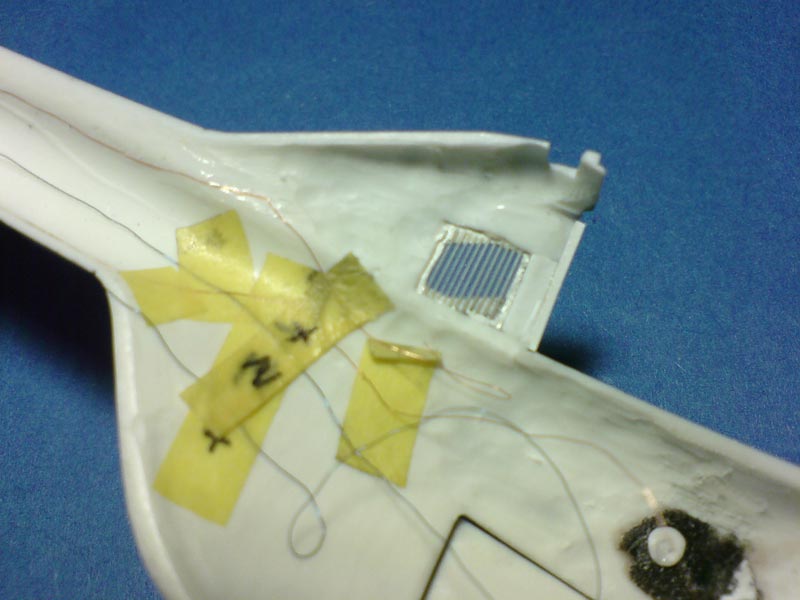

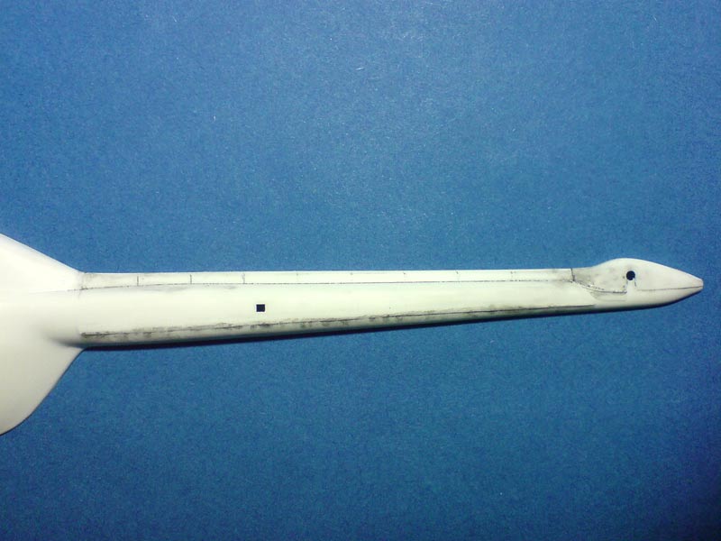

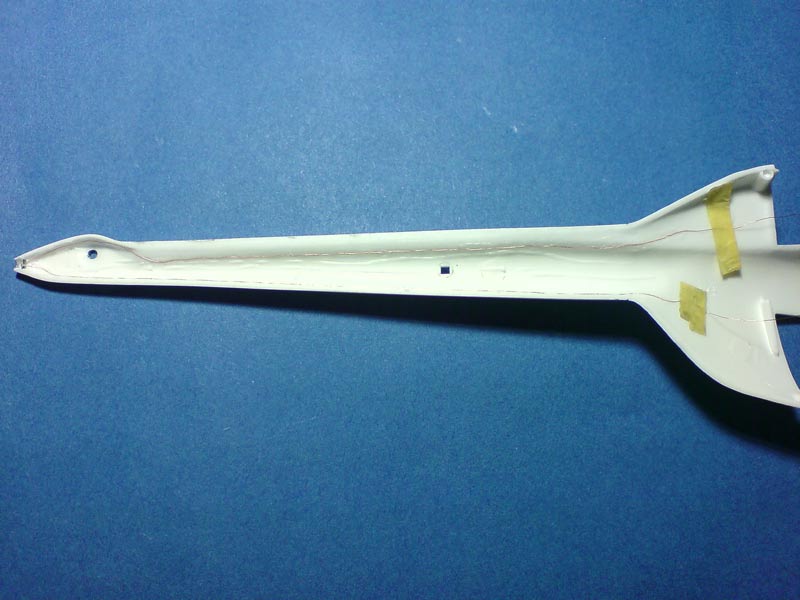

Darum hab ich mich mal mit dem Heckausleger weiter beschäftigt.
So sah es aus!
Hier musste viel geschliffen und graviert werden...
Hier sieht man schon einige Gravuren und Markierungen, wo was hinkommt!
Die Washing-Ölsuppe ist darum drauf, damit ich besser sehe wo ich nacharbeiten musste.
Ihr könnt es jetz aber auch besser sehen! ;)

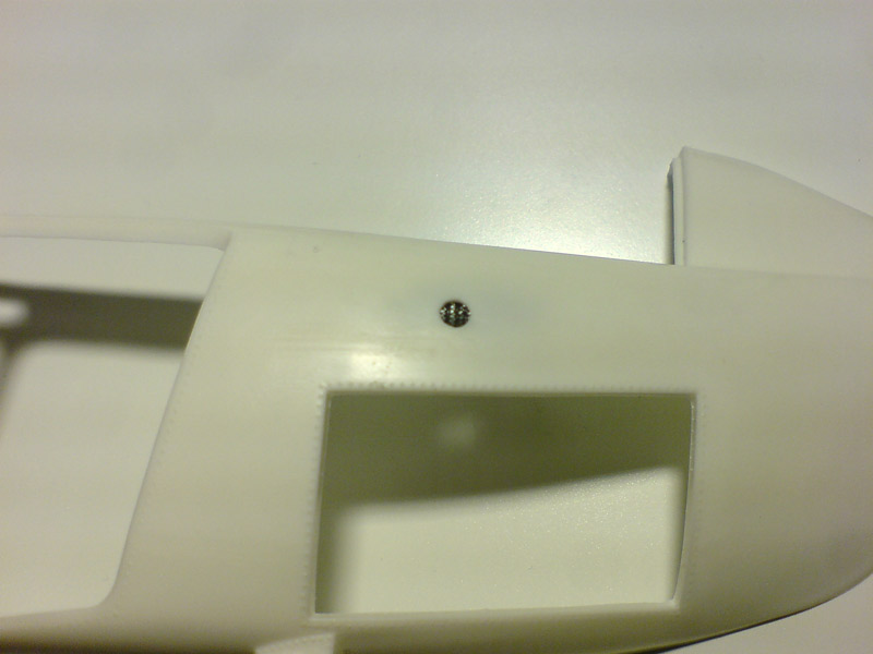

Hier hab ich ein Loch gebohrt, das Plastik ausgedünnt und etwas Nylon vom Damenstrumpf in die linke Rumpfseite geklebt.
Hier nochmal von aussen!

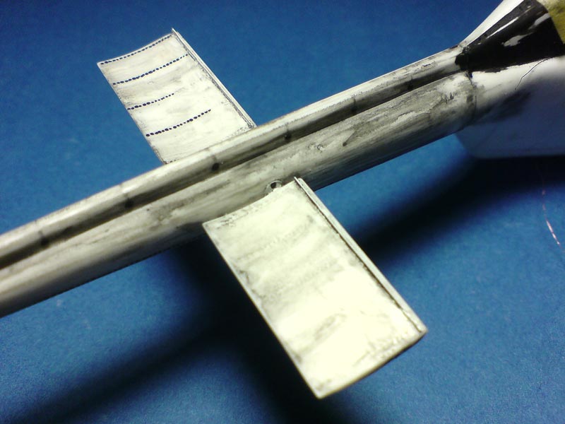

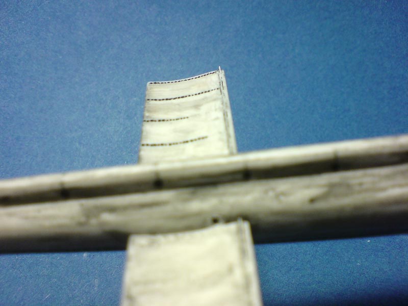

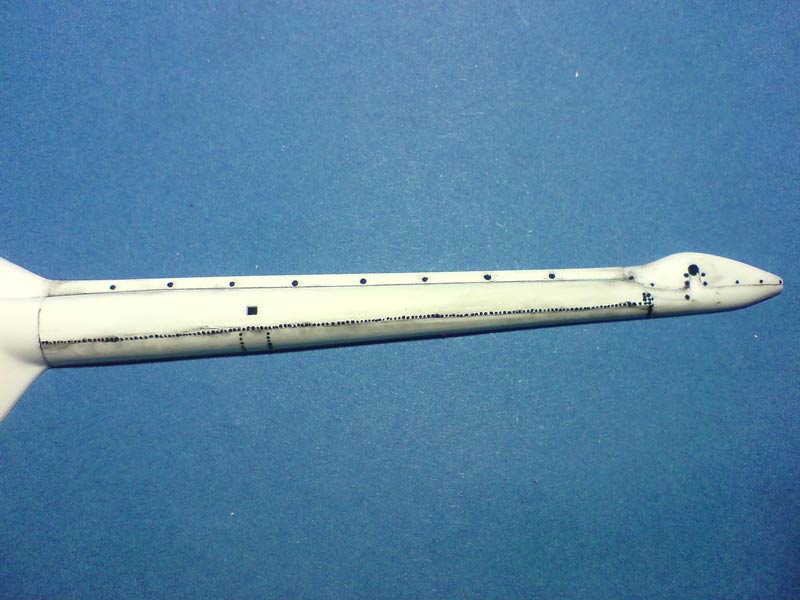

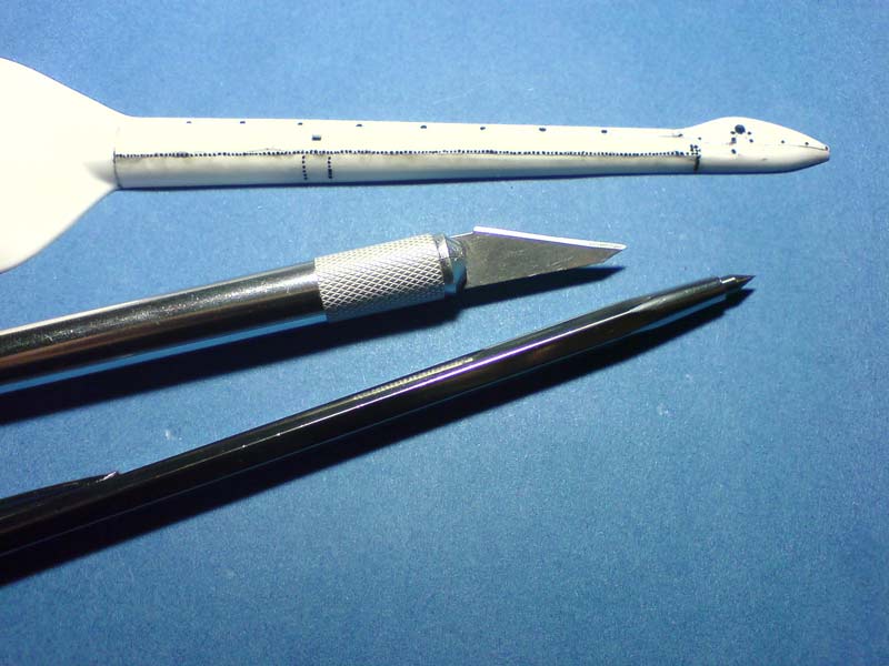

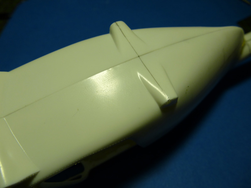

Dann gings weiter mit den Nitenreihen! Einfach schwarze Farbe drauf, so wie sie aus dem Topf kommt!
Jede eizelne Niete wurde mit dem Zahnstocher aufgetragen.
Und das brauch ich zum gravieren! Skalpell und eine Reissnadel! Natürlich auch Schleifpapier.
Ich hab mich teilweise schon bis zum Rumpf vorgearbeitet! ^^ Das dauert zwar leider ewig und ist ein riesiger Aufwand,
aber wertet das Modell dann später um so mehr auf. :)
Da ich den Kit ja nochmal hab, hier nochmal zum vergleich was sich getan hat!

Die Nieten hast Du einfach mit Farbe aufgetupft? Bin gespannt, wie das nach dem Lackieren ausschaut. Du weißt: meine CH braucht auch noch ein paar Nieten und ich habe bisher von Archer Klebenieten. Der Unterschied vorher/nachher finde ich klasse. Genau das mache ich mit meiner CH auch. Einen Bausatz baue ich stumpf aus der Box heraus um die Unterschiede erkennbar zu machen. Am Ende sieht das ja nur das geübte Auge ;)

Auch mit den Nieten siehts gut aus, auch wenn jetz viele die Augen rollen werden.
Ich hab die "fertige" Rumpfhälfte genommen und mal in die Flucht geschaut.
Ich kann nur sagen: Die Nieten sind durchaus erhaben! :)

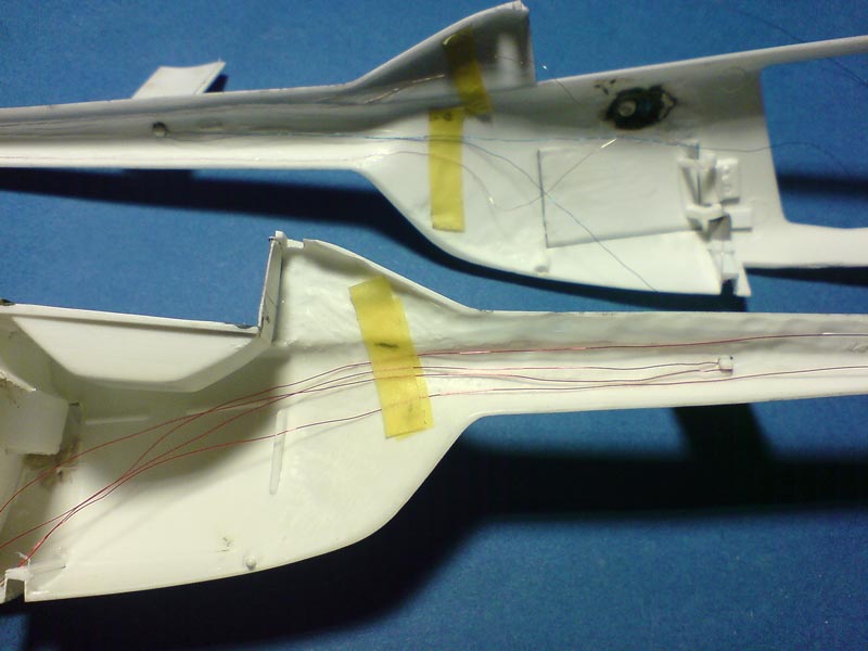

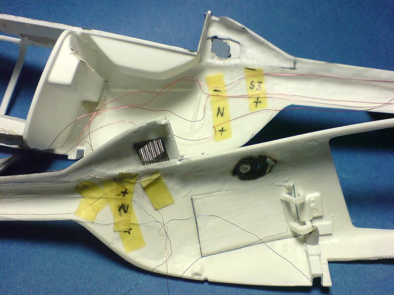

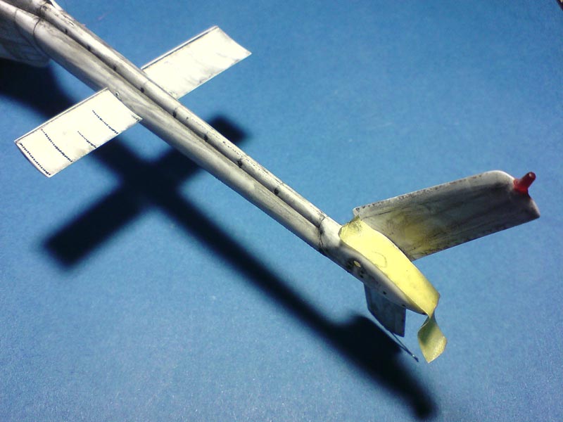

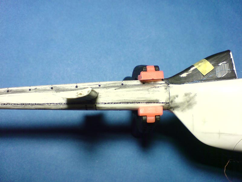

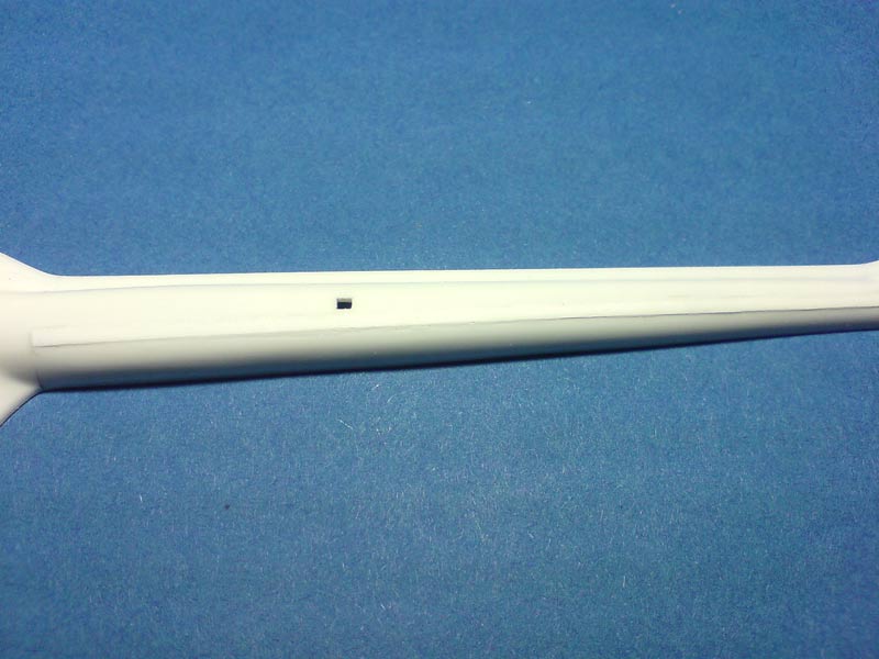

Also erstmal hab ich wieder ne LED am Heckausleger verbaut. Das ist jetzt die vierte von sieben.
Diese wird dauerhaft weiss leuchten. Die Leitung ist farbloser Lackdraht.
Das wäre schonmal abgeschloßen!

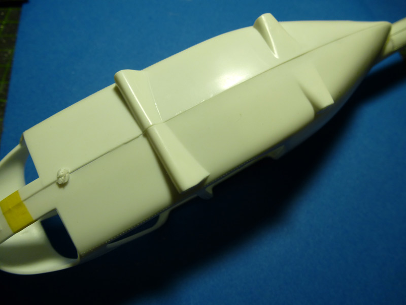

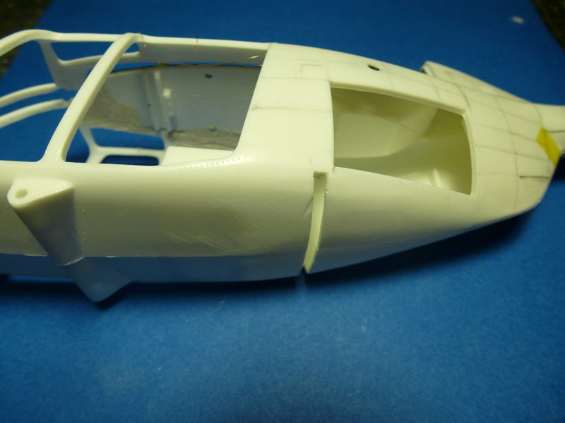

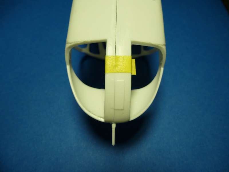

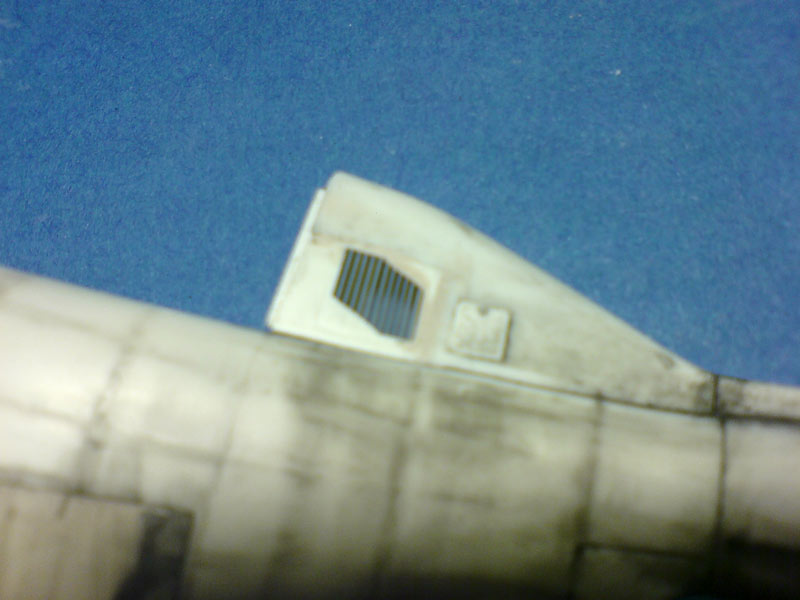

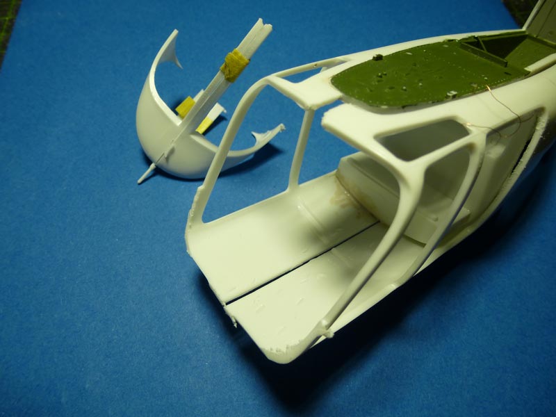

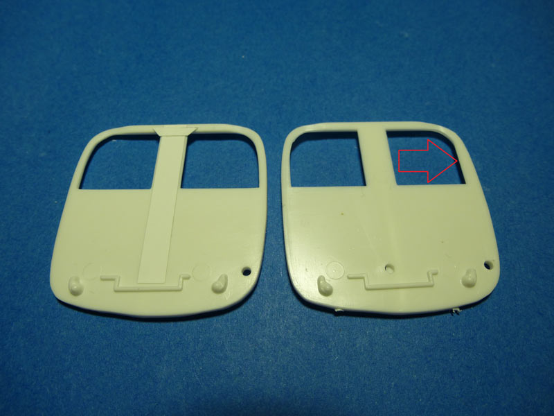

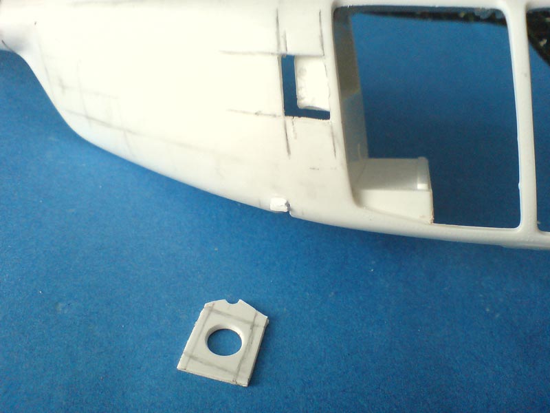

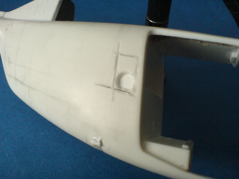

Nun hab ich die Basis für die Rücksitzbank an die Trennwand geklebt.
Die Rücksitzbank hab ich mit TamiyaTape fixiert, sodass später auch der Winkel stimmt.

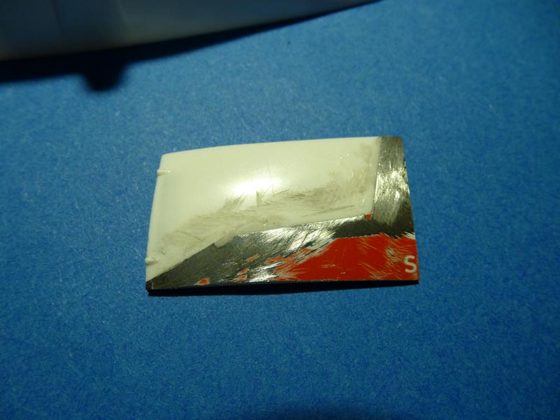

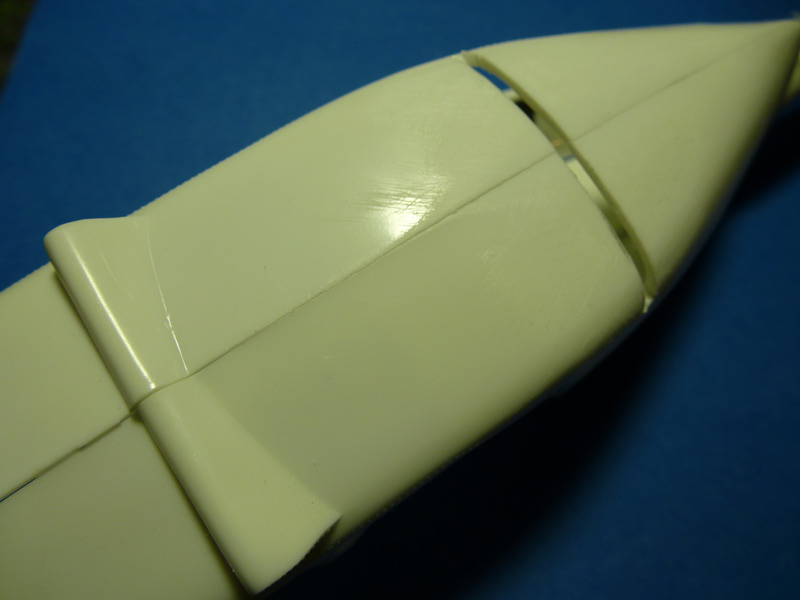

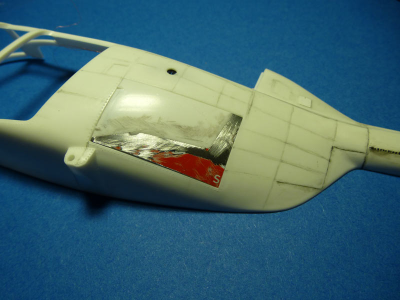

Jetzt kam die Stauraumklappe dran. Weil mir das Originalteil nicht gefiel, wollte ich es erst ganz aus Blech schneidern.
Ging aber nicht ganz auf der Plan. :( Ich nahm nur ein Teilstück und musste es mit dem Originalteil verbinden.
Warum ich das mit Blech mache???
Erstens bekommt man scharfe Ecken und Kanten und zum zweiten ist die Klappe dann Magnetisch.
Da hier kein Griff zum öffnen drankommt brauch ich später nur nen Magneten dranhalten und die Klappe öffnet sich! ;)

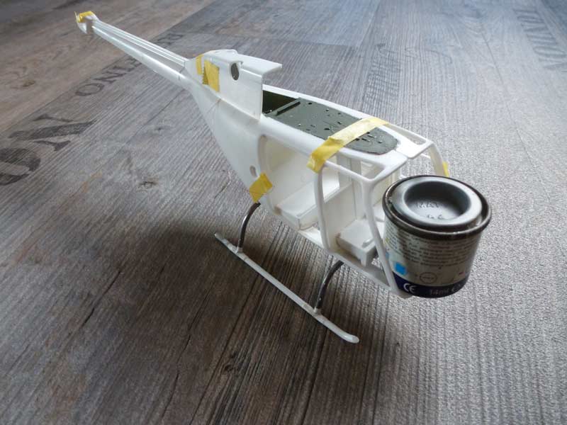

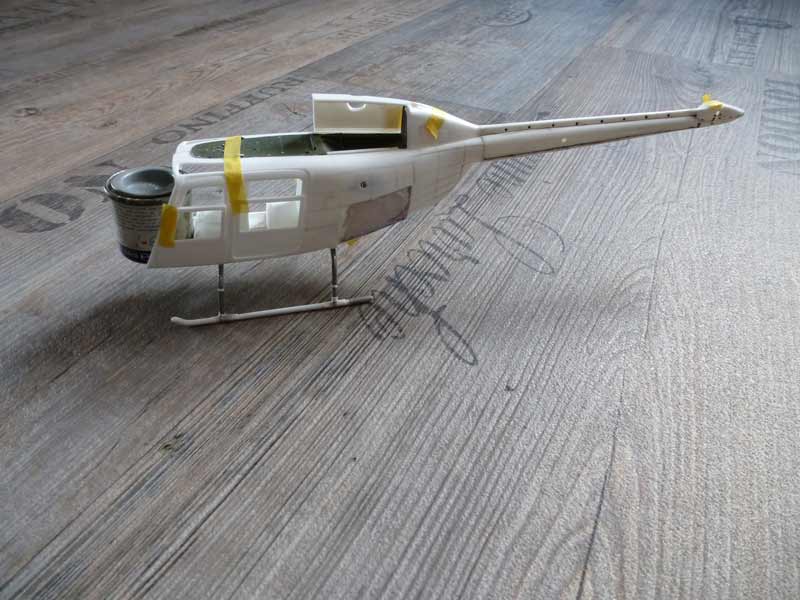

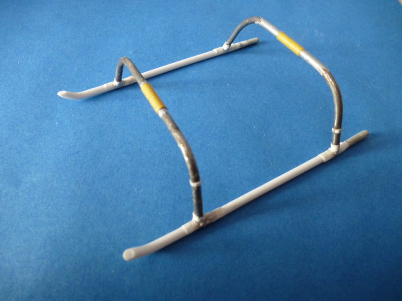

Auch hab ich mir das Kufengestell mal unter die Lupe genommen und schnell festgestellt dass hier nix passt.
Die D-HMOT hat ja ein hohes Kufengestell, also war auch hier nacharbeit von nöten.

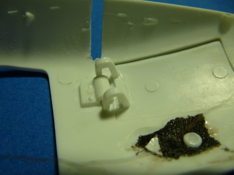

Jetzt gings darum die Klappe mit dem Scharnier einzukleben.
Als erstes hab ich die Klappe von außen fixiert...
...nun auf links gedreht und erst die kleine Halterung auf die Befestigungspunkte geklebt.
(Die Halterung verfeinerte ich noch mit gezogenen Gießästen, da dass Scharnier zuviel spiel hatte).
Erst zum Schluß verklebte ich das Scharnierende mit der Klappe.
Das geschulte Auge wird erkennen das die Vertiefung am Klappeninneren etwas daneben ist.
Wer hier nach Bauplan vorgeht hat später das Problem das die Klappe evtl. nicht richtig schließt. ;)

So! Nun gehts weiter! :)
Ich hatte noch kurz die vordere Trennwand für die Piloten in der Hand.
Habs auch ein bisschen überarbeitet. Der rote Pfeil zeigt das Originalteil und die Stelle an der etwas Material abgetragen werden musste.
Das linke Teil kommt in den Heli! :) Auch sind da Löcher zusehen die ich mittlerweile schon geschloßen hab.
Laut Bauplan sollten hier diese Steuerhebel (Pitcher)??? drangeklebt werden. :huh:
Der Rest wurde mit etwas Sheet aufgewertet, wobei die Rückseite mehr Arbeit forderte.
Nun hab ich ein paar Einblicke für euch was die Nase des Jettis betrifft.
Die Formgebung ist dermaßen daneben....
...also ab dafür! Hier werde ich mir selber was schnitzen müssen um dann zum ersten mal Vakuformen zu praktizieren! :)
Hier sieht man gleich wie ich Sheetstreifen für das Kufengestell einklebte.
Das untere ist 1mm stark und sollte dann mit dem Gewicht später klarkommen.
Links und rechts davon sind 0,25mm starke Sheetstreifen. Diese sind nur dazu da um das Loch zu schließen.
Und hier hab ich euch mal zwei farblich unterlegte Linien aufs Bild gelegt, um zu verdeutlichen wie die Rumpfhälten verlaufen.
Die schwarze Linie ist die tatsächliche Formgebung am Modell. Das heisst: Die Rumpfhälften laufen spitz zu!
Die rote Linie zeigt wie es eigentlich sein sollte. Soll heißen: Hier muss eine Ebene und plane Fläche her.
Also musste ich wieder Hand anlegen, oder besser die Flex! :D
Hier kommt dann eine mittelstarke Sheetplatte rein. Halb so wild! ;)
Jetzt zeig ich euch das Kufengestell!
Hier musste ich Bügeldraht biegen und dann zurecht schneiden.
Die Kufen sind aus dem Bausatz und wurden hinten nur etwas verlängert.
Es ist aber noch lange nicht fertig. Hier müssen noch die Schneekufen und die Trittbretter dran.

Und jetzt noch ein paar Bilder vom aktuellen Stand der Dinge.
Alles mal trocken aufgebaut um auch zu schauen wie sich das erhöhte Kufengestell macht.
Auf den letzten Bild sieht man sehr schön die runde Vertiefung für den Tankdeckel.
Ist etwas zu tief! Hier wird noch Sheet draufgeklebt. :)

Wegen der Klappe:
Die Originale war mir irgendwie einfach nicht gut genug.
Die Ecken nicht eckig genug und an den Kanten war entweder
etwas Luft oder es gehörte etwas Material abgetragen.
So oder so wollte ich es auch magnetisch haben. :)

Vorgestern hab ich den Tankdeckel überarbeitet,
sowie den Heckausleger "fertig" detailiert.
Auch die Finne und diese Stummelflügel haben ihren
rechtmäßigen Platz gefunden!

Zuvor noch eine kleine Anmerkung zur Elektronik:
Hier kommt genau die Platine rein die Christian (DominiksBruder) auch hat.
Leider gibs noch keine Fotos davon... wirds aber noch geben, versprochen! :)
Das Teil ist jedenfalls da und die Chips plus Treiber, Kondensator, Widerstände wurden schon gelötet und funktioniert. :rolleyes:

Da mir mein selbstgebauter Tankstutzen nicht gefiel (siehe letztes Bild vom letzten Post), hab ich diesen nochmal überarbeiten müssen.
Der saß etwas zu weit unten, dass Plastik war zu stark, auch der Durchmesser war etwas zu klein.
Also aufflexen das ganze...
Hier sieht man schon das Stück Plastikkarte in dem ein Loch von ca. 7mm gebohrt wurde.
Auf die Rückseite kam auch ein Stück Sheet rein um das Loch von hinten zu schließen.
Danach kam noch eine Sheetscheibe mit 6mm Durchmesser drauf.
Hier sieht man auch schön, wie sauber die Decals gedruckt wurden. :)
Drauf kommt "dann" der graue Tankdeckel.
Top! :ok:
Dat ganze nur noch anpassen und ab in den Rumpf damit, danach spachteln und schleifen.
Da ich den Heckausleger fertig überarbeitet hab, konnten die Finne und die Stummelflügel montiert werden.
Auch gibs ein Bild von den Leitungen, bestehend aus Lackdraht.
So siehts aus!
Mir ist dann gleich noch ein, für mich wichtiges Detail aufgefallen die der JetRanger hat, aber mein Modell NOCH nicht! Grr... :!!
Auch hier wieder Material aussparren, aus Sheet was basteln, einkleben und spachteln. :S
Wieder Grußast ziehen um daraus Streben einzusetzten und darauf ein "Netzgewebe" zu kleben.
Hier die Bilder dazu:

Nicht schlecht, nicht schlecht! Das mit dem Tankdeckel ist eine tolle Arbeit. Wie hast Du die Phasen hin bekommen? Kein Vergleich zum ersten Versuch ;)
Die Lackkabel sind natürlich ein schönes Arbeiten. Ich bin noch am Überlegen, ob ich meine dickeren Kabel vielleicht doch durch Lackdraht ersetze. Zumindest die, die ins Heck laufen, weil ich da die Zelle nicht mehr richtig zusammen bekomme. Hm :huh:
Das wird auch ein schickes Modell :ok:
Beiträge: 703
Wohnort: Wien-Krems
89
Dienstag, 29. Januar 2013, 14:52
Die Phase bekommst du mit einem Senker so schön hin;)

Dienstag, 29. Januar 2013, 16:32
Hey ihr beiden? :wink:
Ihr meint sicher die Fase!? ;)
Aber ja, Michael hat hier schon recht, denke ich!
Ich hätte diesen Aufsatz eher als einen "Kugelschleifkopf" bezeichnet.
Ein Moment...
Zu meinem Werkzeug das ich verwende:
Proxxon MICROMOT
Modellbauer- und Gravierset
Damit lässt sich Feinbohren, Fräsen, Bürsten, Schleifen und Trennen.
Laut Hersteller kam hier folgenes zum Einsatz:
Schleifstift aus Edelkorund (Kugel)
Ich möchte hier keine Werbung machen, aber dieses Set
kann ich jedem Modellbauer nur wärmstens empfehlen! :)
