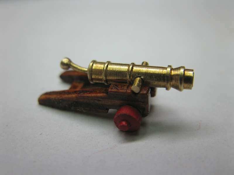

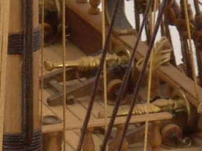

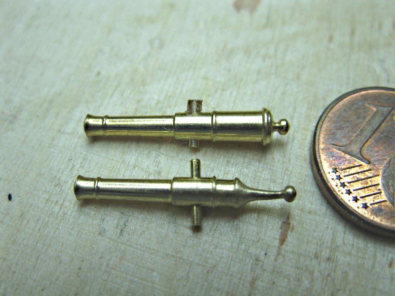

Heute hab ich mal ein bisschen rumexperimentiert und zwar geht es um die Kanonenrohre, die auf die, schon erwähnten, Zweiradlafetten kommen sollen.

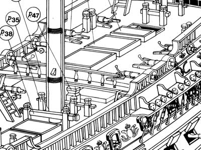

Im Bauplan sieht das so aus:
Und beim fertigen Modell soll es wohl so ausschauen:
Irgendwie gefällt mir das auch und ich will es eigentlich auch so machen. Hatte mir da zwar was zurechtgebastelt aber damit war ich alles andere als glücklich.
Das hat ungefähr 68 Gründe (oder so)
1.) Die Rohre sind viel zu dick im Vergleich zu den anderen Kanonen. Wenn ich das richtig verstanden habe sollten die Kanonen, je weiter oben sie stehen immer kleinere Kaliber haben, oder?
2.) Sie sehen ganz anders aus, als die Rohre auf den Vierradlafetten, besonders der Mündungsbereich passt nicht zum Rest.
3.) Zudem hat sich herausgestellt, dass sie auch zu kurz sind und nicht weit genug aus der Stückpforte rausschauen.
Alles in allem genug Gründe (naja, vielleich 1,2 weniger als 68 aber genug) schon seit einiger Zeit damit zu hadern.
Aber gestern hatte ich dann den Geistesblitz :idee:

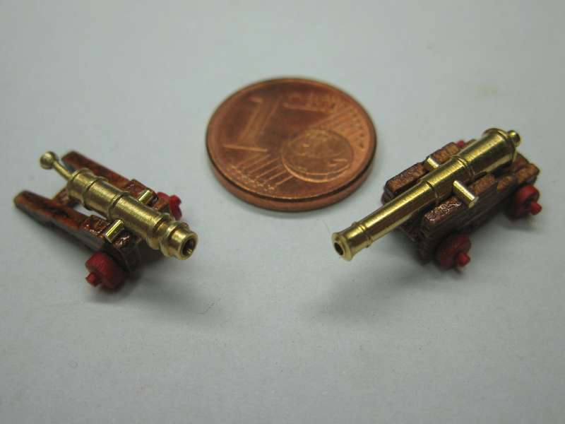

und zwar habe ich einfach eine der normalen Kanonen genommen und so lange dran rumgeschliffen, bis das untere Exemplar rausgekommen ist.
Und so sieht es auf dem Lafettenprototyp aus:
Sieht jetzt zwar aus, als würde das Rohr vorne ziemlich weit rausstehen aber dadurch, dass die runden Stückpforten so tief sind, passt es genau, ohne dass die Lafette vorne an der Bordwand anstößt.
Na toll, jetzt kann ich erst mal wieder Kanonen bestellen und wieder 4,50 Versandkosten zahlen :motz:

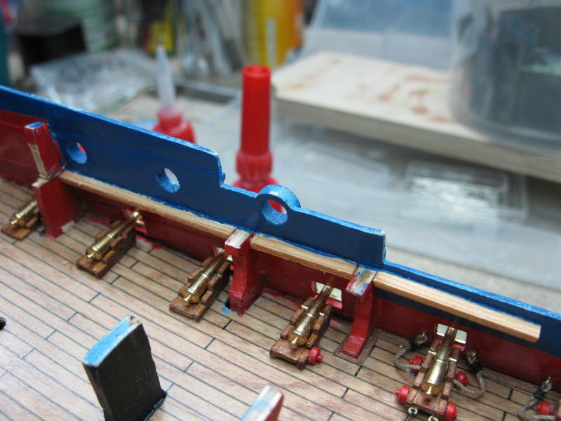

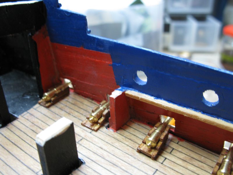

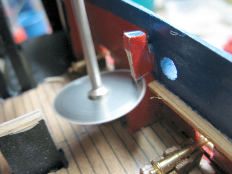

Heute ist nichts Aufregendes passiert. Bin gerade dabei den Einbau des nächsten Decks vorzubereiten, dazu mussten noch Auflageleisten innen an die Bordwand geklebt werden.
Müssen auch nicht besonders schön sein, weil man später davon sowieso nichts mehr sieht.
Dann vorne noch ein Balken angedeutet, der dem Deck dann die richtige Wölbung verleiht.
Moment, dann war ja doch noch was. Beim Rumprobieren ist mir aufgefallen, dass die runden Stückpforten irgendwie ein kleines bisschen nach hinten verrutscht sein müssen. Bei den hinteren ist der Spant im Weg, so dass man dort die Lafetten gar nicht aufstellen könnte :pinch:
Tja, was ist jetzt mehr Aufwand, alle Stückpforten ändern oder den Spant? Die Antwort auf die Frage fällt nicht schwer, ab mit dem Spant. Yipeey, konnte ich wenigstens mal wieder mein Kreissägeblatt einsetzen, ich liebe das Ding :love:
Huahuahuahuahuaaaaaaa (irrer-Wissenschaftler-Lachen :verrückt: )
Die Wand, die da dran sollte, wandert einfach 3 Milimeter weiter Richtung Achtern, das fällt keinem Mensch auf und dann passt´s schon. So sieht es nach dem kleinen kosmetischen Eingriff aus, war irgendwas?

matthias, aber doch keine bilder von kreissaegen am abend....meine armen nerven!
ich bin auch nicht mehr der juengste!!!!!
:abhau:

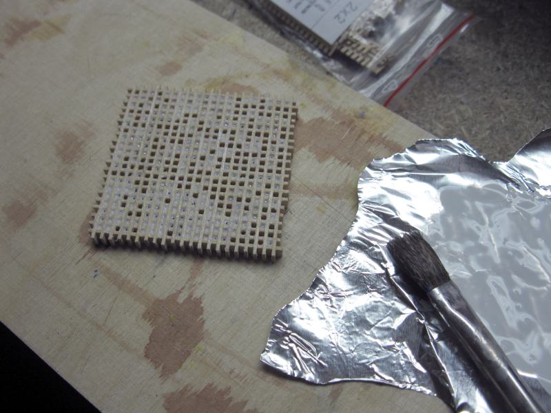

Momentan bin ich Routinekram beschäftigt, dem Bauen der Grätinge fürs Oberdeck. Der Aufwand so etwas selbst zu bauen lohnt sich nicht, wenn man Grätinge zum zusammenstecken schon für ein paar Euro nachgeschmissen bekommt. Hier trotzdem ein paar Bilder, für diejenigen, die noch nicht wissen, wie Grätingbausätze aussehen.
Also geliefert bekommt man solche "Kämme" die man einfach zusammenstecken kann (so etwas selbst herzustellen wäre für mich der absolute Horror)
Ich schmodder die dann immer von hinten mit verdünntem Holzleim ein und puste die zugesetzten Löcher wieder frei.
Zum Schluss noch ein Rahmen aus Leisten 1x1 mm drumrum (schön auf Gährung ääähhh Gehrung), von vorne schön planschleifen, die Querhölzer des Rahmens an die Deckwölbung anpassen, wenn man will den Rahmen abrunden und dann Farbe, Beize, Lasur oder was auch immer drauf. Auf dem Bild sieht man die einzelnen Bauphasen, vorne fertig, in der Mitte geschliffen und hinten im Rohbau.
So, das war alles für heute, ich geh jetzt, na Ihr wisst schon was... :schlaf:

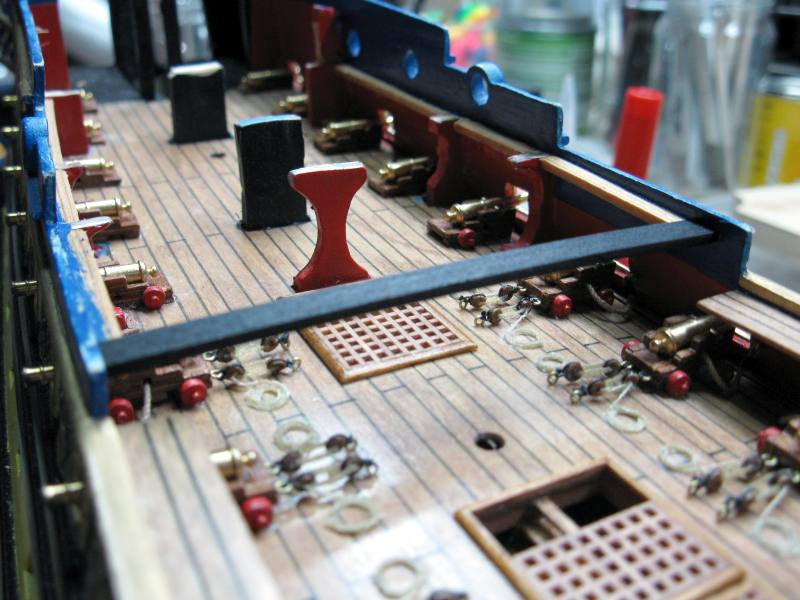

Sonntag, 18. November 2012, 00:48
Zu später Stunde (oje, is wirklich schon ziemlich spät) noch ein paar Bildchen von dem bisschen Baufortschritt, den ich heute gemacht habe. Also die Grätinge im Oberdeck sind jetzt fertig.

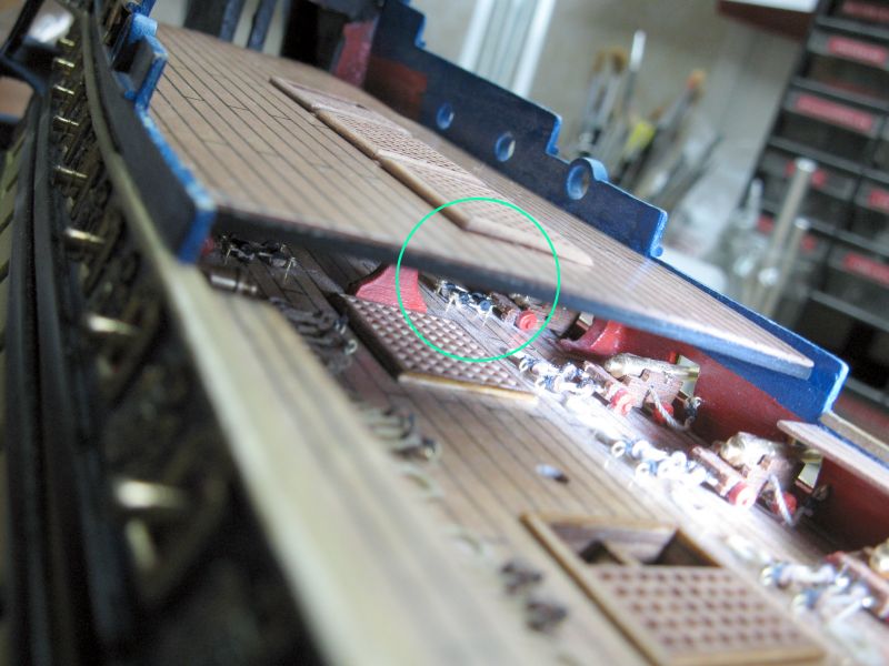

Als ich mir die Sache genauer angeschaut habe, ist mir aufgefallen, dass durch diese jetzt etwas mehr Licht auf das Deck darunter fällt, ergo: is nich mehr so dunkel :( . "Na und?" werdet Ihr jetzt bestimmt sagen, aber daraus ergibt sich ein kleines Problem, wenn man jetzt nämlich von gaaanz schräg unter das Oberdeck guckt, kann man zwar nur Silhouetten erkennen, wenn man aber genau hinschaut, fällt einem eines trotzdem auf, nämlich das die Kanonen weiter hinten nicht getakelt sind. "Naaa und?" werdet Ihr vielleicht jetzt wieder fragen, "so genau schaut kein Mensch hin"... trotzdem, mich stört´s :motz: .
Wer meine Bauberichte verfolgt, wird über kurz oder lang feststellen, dass ich absolut schmerzfrei bin, wenn es darum geht zu tricksen um mir die Arbeit zu erleichtern. So habe ich auch für dieses Problemchen eine möglichst einfache Lösung gesucht, da ich keine Lust hatte, wieder das ganze Gefummel mit vollwertigen Kanonentakeln anzufangen. Also habe ich hinter die Kanonen vier kleine Messingnägelchen ins Deck gesteckt. Dazwischen dann das Takelgarn gespannt und noch ein paar 2 mm Holzscheiben reingeklebt. Also so:
Noch ein bisschen schwarze Farbe auf die Scheiben gekleckst, muss nicht akkurat sein und schon hat man eine brauchbare Kanonentakelimmitation (was für ein Wort :rolleyes: ). Hier noch mal im Vergleich zum "echten" Kanonentakel vorne im Bild.
Der Witz ist, wenn man jetzt unter das Oberdeck schielt, sieht die Silhouette dieser Takel genau so aus, wie die normalen auch. Ich hab das mal versucht fotografisch einzufangen, da aber das Lich unterm Oberdeck nicht ausreichte, musste ich mit der Taschenlampe drunterleuchten. Stellt euch einfach vor, man würde das Ganze nur als Silhouette erkennen, vielleicht könnt Ihr euch das dann ein wenig vorstellen.

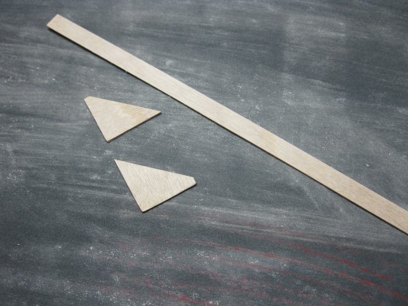

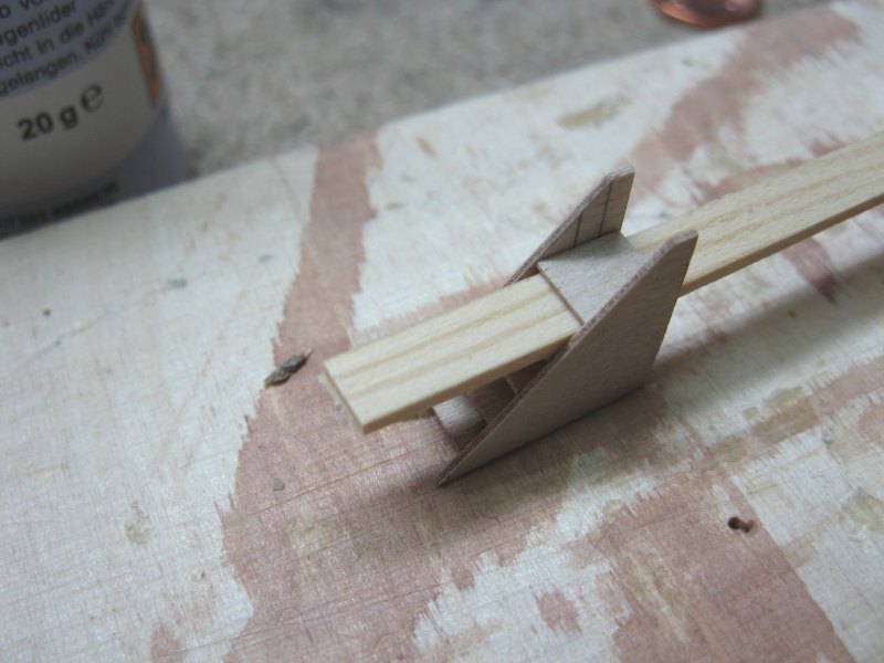

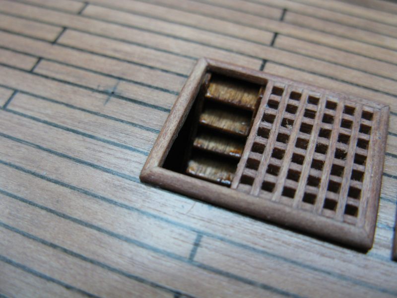

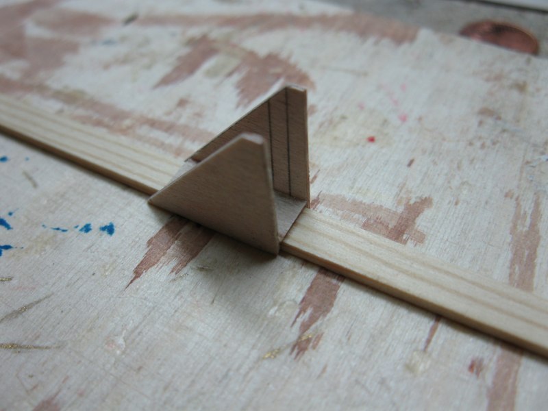

Und zum Schluss noch eine kleine Treppenbauanleitung. In die Aussparung der hintersten Gräting auf dem Oberdeck soll nämlich eine ebensolche reinkommen. Ich stelle die Treppen meiner SR aus 0,6 Millimeter Sperrholz her. Eigentlich brauche ich dazu nur drei Teile, nämlich diese hier:
Und dann kann´s auch schon ans Zusammenbauen gehen. Ich fange von unten an und lege eine Leiste zur Festlegung der Stufenhöhe unter. Kurz anzeichnen, wie lang die erste Stufe werden muss, mit dem Skalpell abschneiden...
...und schon kann sie mit Sekundenklebr zuerst an das erste und danach an das zweite Seitenteil geklebt werden...
Und jetzt wiederholt sich der Vorgang einfach immer wieder, hier schon ein paar Stufen weiter,
bis man eine fertige Treppe hat, noch kurz in Lacklasur getaucht un voillà!
Na also, passt ja :)

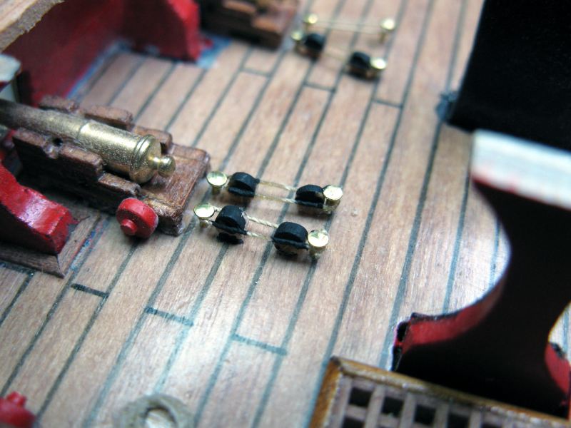

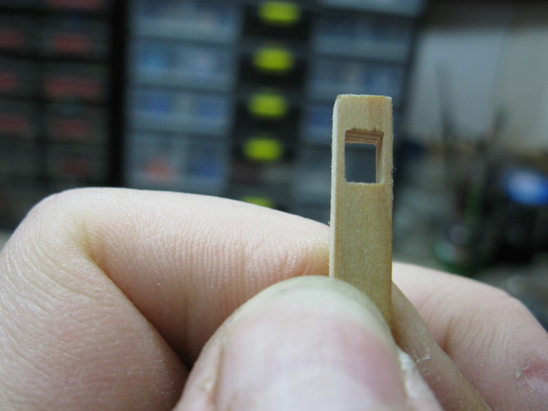

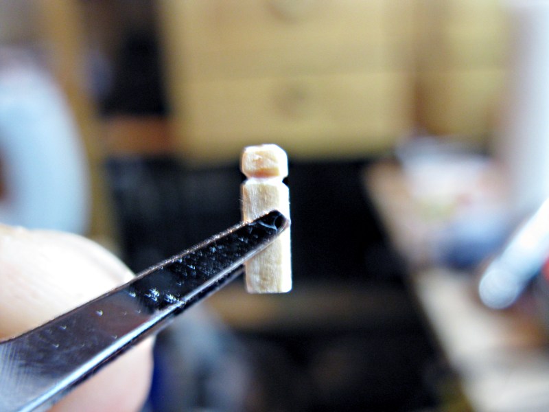

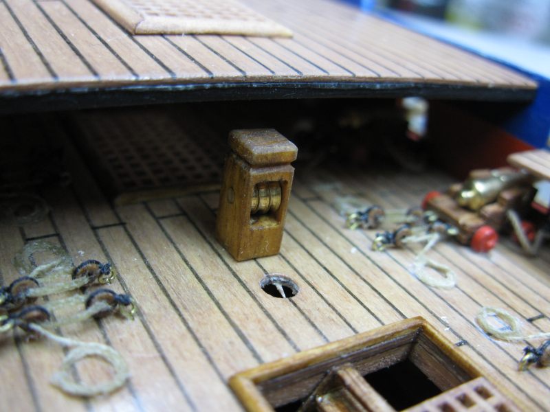

Heute habe ich nur ein einziges winziges Teil geschafft, den Mordsoschi von Knecht direkt hinter dem Hauptmast. Obwohl, Größe ist ja relativ, bei mir wird er 11x5x5 Millimeter groß :rolleyes: . Schon vor einiger Zeit hatte ich mir so putzige kleine Messingscheiben gekauft, die hier zum Einsatz kommen sollten.
Der Durchmesser von 4 mm war ja auch ok, aber mit 1,3 mm Breite, waren sie leider etwas zu dick. Also erst mal Schmirgelpapier genommen und auf 1 mm runtergeschliffen.
Soleil Royal Holzmodell 1:140
Beiträge: 2 222
Realname: Matthias
80
Sonntag, 18. November 2012, 20:24
Der Knecht brauchte natürlich die entsprechende Aussparung, also gebohrt, geschnitzt und gefeilt,
bis die Öffnung, selbst vor dem gnadenlosen Makro-Auge meiner Digitalknipse, ganz ordentlich aussah.
Dann noch ein bisschen Verzierung und einen Zapfen drangefeilt.
Die Achse aus 2 mm Rundholz gedrechselt.
Und so sieht das Dingens dann nach dem Anpinsel und der Montage aus:
Jetzt hat es auch seinen Platz an Deck gefunden.
Jetzt kann das Oberdeck auch bald entgültig eingeklebt werden :D

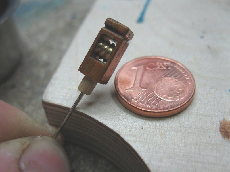

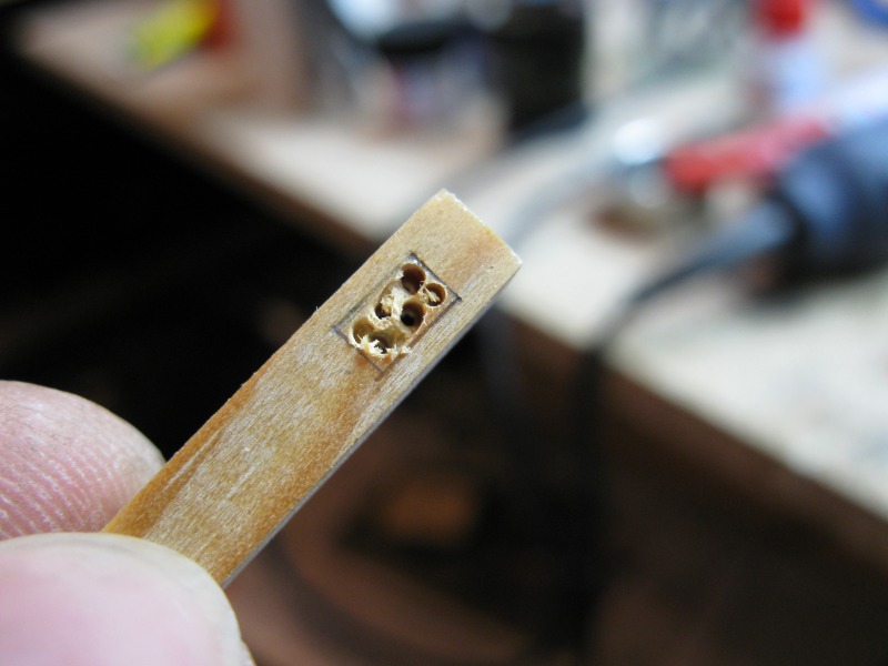

Für alle die´s noch interessiert: Heute war Mikropartikelbearbeitung angesagt. Genauer gesagt die Mastbetinge des Hauptmastes waren dran.
Größe 7x2x2 mm (stöhn), naja muss man durch. Die Einkerbungen hab ich mit der Nadelfeile drangepfriemelt aber einen Zapfen wollte ich nicht auch noch dranfummeln. Ob es dann eine bessere Idee war, längs ein 1 mm Loch reinzubohren und ein Stück Messingdraht reinzukleben, sei mal dahingestellt, hier auf jeden Fall das Ergebnis meiner Bemühungen:
Und hier fertig eingebaut:
