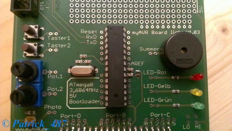

Hier mal noch ein Bild von meinem Board wo man auch sieht das der AREF Bin nach oben gelegt wurde.
'Konfiguration der Analogeingänge
Config Adc = Single , Prescaler = Auto , Reference = Avcc
Hallo Axel![]()
Eigenkreation ?!?!?!?! Wie jetzt? Das Board sieht irgendwie Profimäßig aus. Aber ich sehe, Du möchtest, genau wie ich, auch gern mit paar "wenigerbeinigen" Käfern auskommen.
Heißt also das er den externen Quarz mit den 3,6864Mhz verwendet. Ich werde dann mal ein wenig experimentieren und schauen ob ich den Internen so hin bekomme wie ich ihn brauche.
Ext. Crystal/Resonator Medium Frequenz Start-up Time: 16K CK 64ms
..., ja auch zur Erfassung von RC-Signalen.
