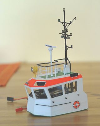

diesen doch auch hier im Forum vorzustellen. Mein jetziges Projekt ist der Schlepperbausatz Damen StanTug1606
im M=1:50, der Multiswitsch ist hierfür ideal für die verschiedene Lichterführung geeignet.

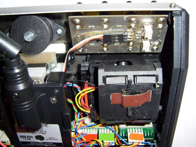

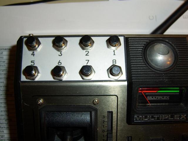

Zuerst habe ich den Sender modifiziert. 4 Ein-Aus-Ein Taster eingebaut und die Verschaltung laut Johannes Plan gelötet.
74
Sonntag, 12. Juni 2016, 01:14
Dank Photoshop hier noch eine modifizierte Blende mit Funktionsnummern.

Dienstag, 14. Juni 2016, 16:16
Und der Multiswitch ist angekommen.
An den Empfänger angeschlossen und Kanal 2 bis 7 funktionieren auf Anhieb.
Ich hatte die Potis im Sender auf 7 kohm voreingestellt, diese justiere ich jetzt bis Kanal 1 und 8 auch ihren Dienst tun. Fertig ! ?

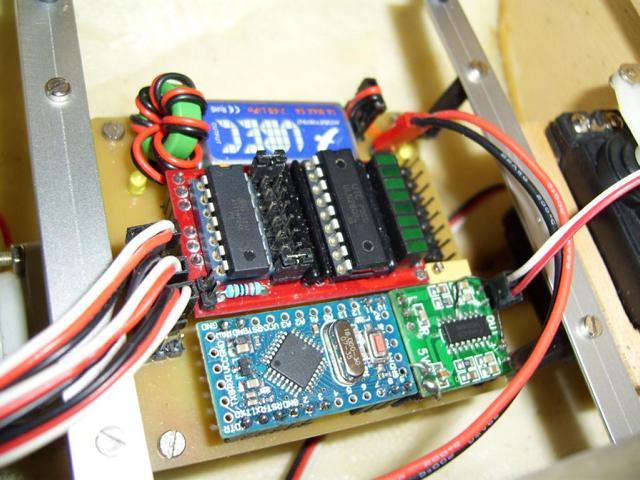

Nach dem Einbau verlief der Lichttest wie geplant, bis ich dann losgefahren bin. Der neue Regler spuckte in meine Schaltung und ließ den Multiswitch geisterhafte Dinge tun.
Alles an, alles aus, alle Birnchen werden zum Stroposkop und nichts geht mehr. Die Lösung war relativ einfach. Ein 4,7 uF Kondensator am Signaleingang des Multiswitch.
Sollte jemand eine bessere Lösung zur Entkopplung haben, bitte posten. Bis jetzt funktioniert alles wieder einwandfrei und der Multiswitch tut brav seinen Dienst - auch bei Vollgas.
