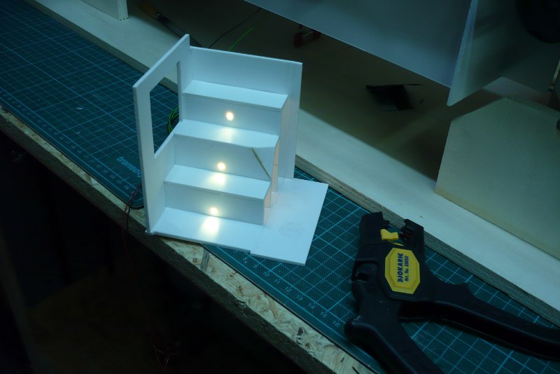

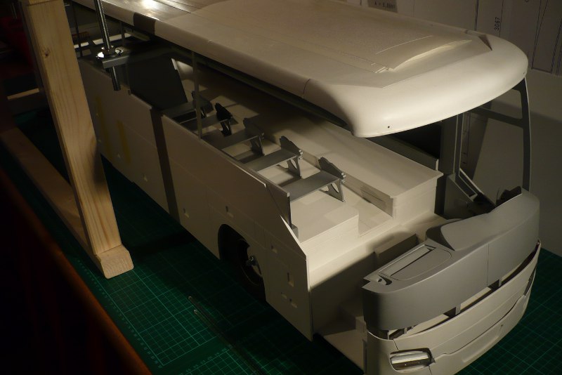

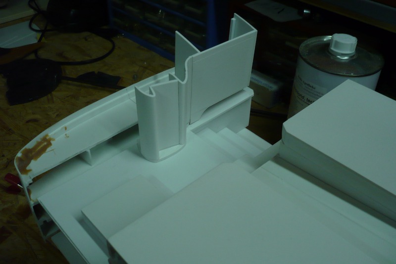

heute ging es wieder ein wichtiges Stück weiter. Die Sitzpodeste sind nun endgültig verklebt, sowie die Fluchtwegbeleuchtung installiert. Zudem habe ich noch die Treppenstufen beleuchtet. Diese muß ich noch mit einem anderen Widerstand etwas dunkler einstellen.
Hier nun die Fotos:
Morgen geht es natürlich weiter. Zum letzten Bild sei noch erwähnt das es sich immer wieder auszahlt, einzelne Baugruppen schraubbar zu bauen. Dies hatte in meinem Fall den Vorteil, das ich den Vorderwagen noch einmal demontieren konnte. Warum? Er passt bei den endgültigen Maßen nicht mehr zur Karrosse. Aber jetzt passt alles perfekt zusammen, so dass ich mich morgen um das Armaturenbrett kümmern kann. Ach ja...die Sitzkonsolen werden auch noch lackiert. Der Fußboden für die Sitzpodeste kommt erst in der nächsten Woche. Dazu dann später mehr.

Samstag, 24. November 2012, 19:31
Hallo Maddin. :wink:
Mit der Beleuchtung sieht das ganze gleich noch viel Besser aus. :ok:
Vielleicht solltest Du die Treppenleuchten mit Warm/weißen LED`s beleuchten, da das Licht doch etwas angenehmer ist.
Ich weiß natürlich nicht wie es im Original ist.
Aber ich bin gespannt wie es weiter geht.
Gruß Micha.

Sonntag, 25. November 2012, 09:47
Moin zusammen,
vielen Dank für die netten Worte. Ich bin auch gespannt was am Ende draus wird. Im Augenblick sieht es schon ganz gut aus und ich bin guter Dinge das es am Ende aussehen wird wie ein Setra-Bus :D!
@Hubra
Das sind tatsächlich schon Warm weiße LEDs. Wie schon geschrieben werde ich es wohl noch mit dem entsprechenden Widerstand "einleuchten".

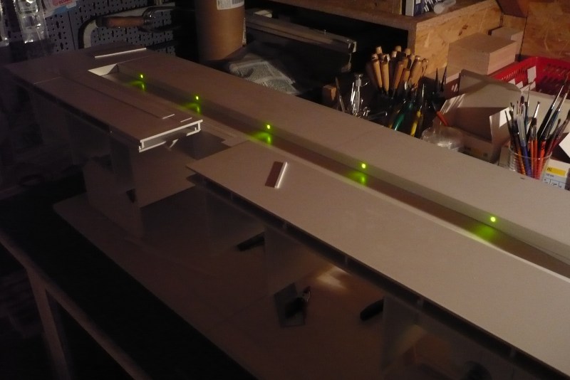

Sonntag, 25. November 2012, 19:08
jetzt noch schnell das Sonntags-Update.Sitzkonsolen sind grundiert, die Trittstufenbeleuchtung am vorderen Einstieg montiert, sowie das Armaturenbrett begonnen.
Beste Grüße,
Martin :) :ok:

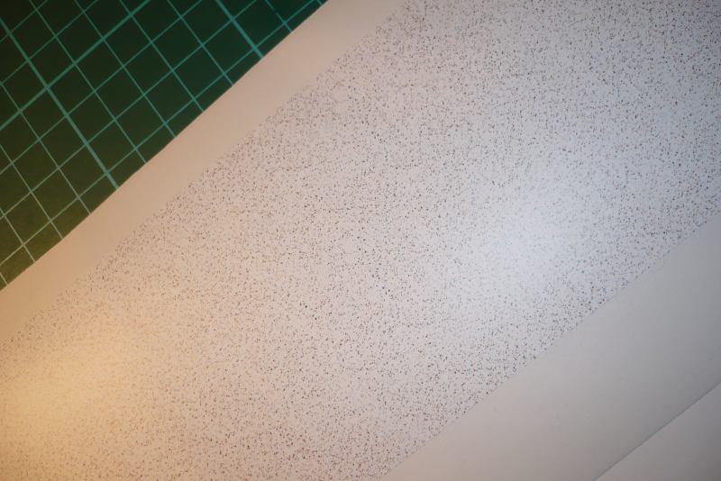

Hier seht ihr den Bodenbelag der unter den Sitzbänken liegt. Ich habe mir ein Originalmuster besorgt und es einscannen lassen. Danach wurde es entsprechend nachbearbeitet was sich anfänglich als sehr problematisch heraus gestellt hat. Erst nach dem wechsel zu meiner begnadeten Fotografin, welche sich hervorragend im Photoshop-Programm auskennt, kam es zu dem gewünschten Ergebniss. Was soll ich sagen: Ich bin begeistert :ok:

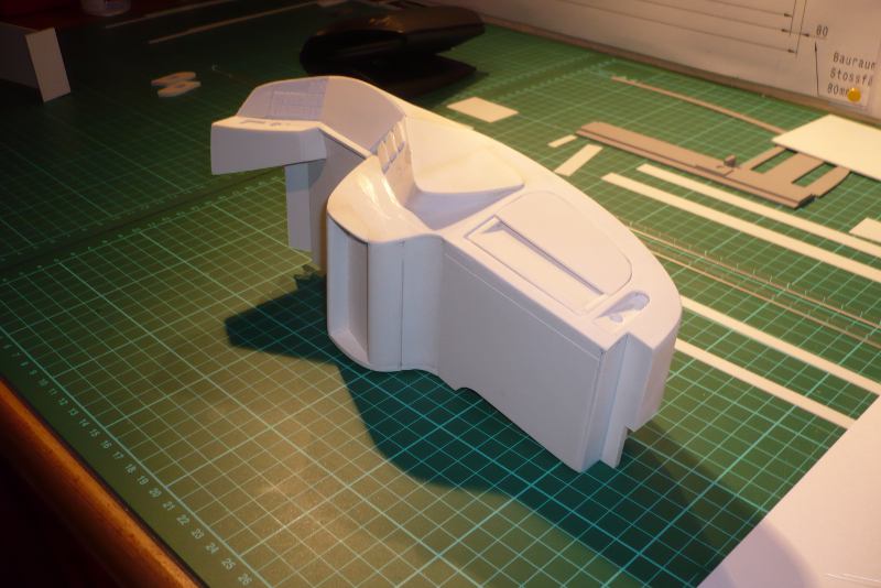

Moin zusammen,

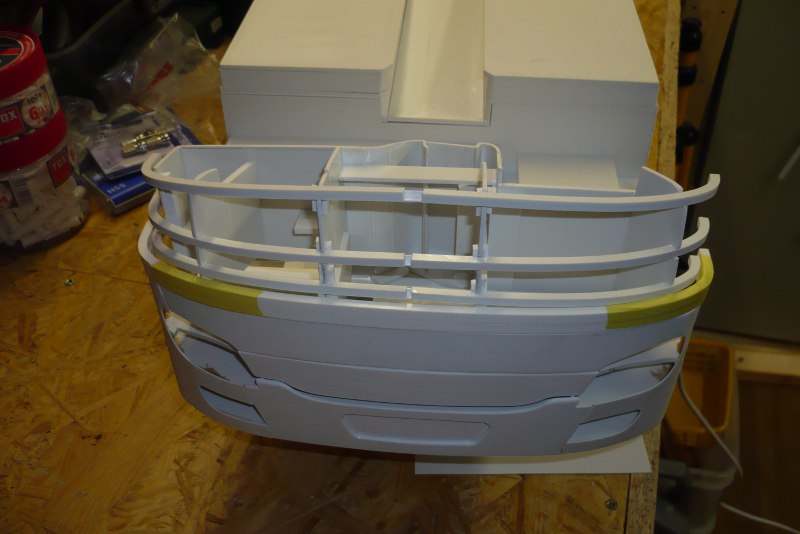

nun habe ich wieder 3 volle Tage Zeit am Bus voran zu kommen. Heute liegt der Schwerpunkt weiter hin beim Armaturenbrett.
Das erste Bild zeigt wie es aussehen muß wenn man diese Baugruppe vor seinem Skalpell hat :)
DAS IST DIE REALITÄT! :D
So soll es mal aussehen :idee: ...
...und so ist der Augenblickliche Bauzustand.

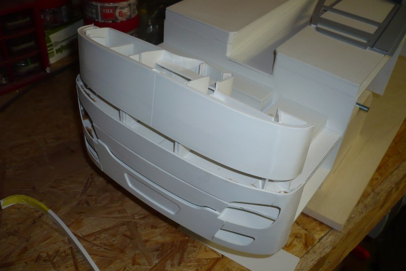

Donnerstag, 13. Dezember 2012, 20:53
Achtung Update,
@Pepe
Das war das schönste Kompliment welches ich jeh bekommen habe...DANKE! :ok:
Nun die nächsten Bilder:

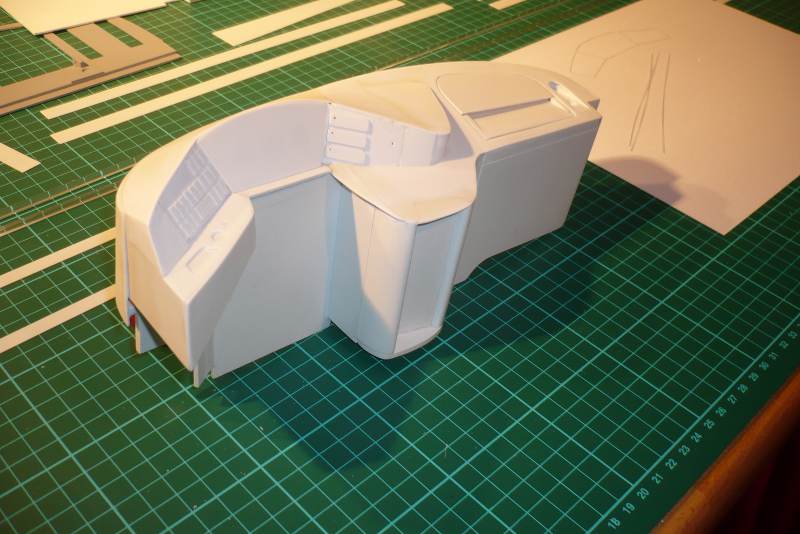

DAs Armaturenbrett ist nun fertig und wird evtl morgen lackiert. Dies war bis jetzt das schwierigste Bauteil bei diesem Projekt. Die aufwendige Form mit all seinen Rundungen inkl. Beleuchtung hatte es schon in sich. Da musste ich alles geben inkl grauer Haare :D Die 3 Entertainment Bauteile rechts von der noch nicht gebauten Lenksäule haben eine bBesonderheit bekommen. Die kleinen Löcher die ihr auf den Bilder hoffentlich erkennen könnt werden mit Glasfaserbauteilen beleuchtet. Bilder werden folgen...sieht echt echt aus :ok:
Dann ging es bei der Stoßstange weiter. Um in die Tiefe der Stoßstange zu kommen, musste ein kleines Hilfsmittel her.
Vor der St0ßstange liegen die Schwinwerferteile. Die gläser folgen noch...
Die erste Silikonform für die Sitze ist auch fertig. Morgen wird die Form für die Sitzfläche hergestellt. Dann kann es endlich mit dem gießen der Sitze losgehen. Auch hier folgen noch die passenden Bilder.

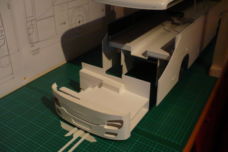

Moin zusammen,
hier mal schnell 2 neue Bilder. Es wird langsam :)

Freitag, 14. Dezember 2012, 15:25
Hallo Martin
Klasse Arbeit ! Man könnte auch sagen eine "supisache' . Die Armaturentafel hast Du sauber angefertigt.
Schaut ja nun aus als wäre es aus einem Stück, ausser von vorne. Da ist eine Trennfuge noch zu sehen. Die wird bestimmt aber später noch vom Frontteil verdeckt.
Grüsse - Bernd
83
Freitag, 14. Dezember 2012, 17:09
eigentlich hat das Armaturenbrett noch mehr Trennfugen. Die von Dir erwähnte ist an diesem Fleck genau richtig und im Original genau so zu sehen ;)
Außerdem hätte ich das Teil noch nicht lackiert, sollte die Fugen nicht zu sehen sein, gell ^^ .
Beste Grüße,
Martin :five:
Alle Menschen sind klug. Die einen vorher, die anderen hinterher.[/align]

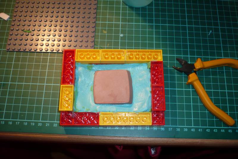

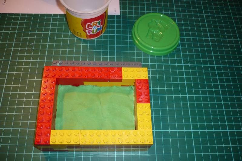

84
Freitag, 14. Dezember 2012, 18:18
Moin zusammen,
ich wurde darum gebeten einmal zu zeigen wie ich die Silikonform für die Sitze erstellt habe.
Nun, auch für mich war dieses Thema völliges Neuland. Um nicht gleich zu scheitern habe ich mich mal im www. umgesehen und so einiges gefunden. Die Anschaffung aller benötigten Materialien war nicht ganz billig hat aber bis jetzt völlig überzeugt.
Zu erst habe ich unserem Sohn, nach dem er sich auf den Schulweg gemacht hat, die Legokiste "erleichtert" :D . So baute ich nun den Rahmen auf die Grundplatte, um ihn im Anschluß mit Knetmasse zu füllen. Dies tat ich in etwa bis zur Hälfte.
Das Masterteil wurde nun ebenfalls bis zur Hälfte in die Knetmasse gedrückt. Nun alles schön mit technischer Vaseline eingestrichen um somit die notwendige Trennschicht zwischen Knete und Silikon zu erzeugen. Nun wurde Silikon und Härter im Mischungsverhältniss 1:1 vermengt und in die Form gegossen. Nach dem aushärten, trennte ich die Knete vom Silikon. Nun hieß es wieder eine Trennschicht aufzutragen, und die 2. Mischung Silikon anzurühren und einzufüllen. Trocknen lassen und hoffen das es funktioniert hat ^^ .
Das Ergebnis seht ihr auf den nun folgenden Bildern. Wie die Abgüsse werden, steht noch auf einem ganz anderen Papier.

85
Freitag, 14. Dezember 2012, 23:22
Danke Martin für die sehr detaillierte Darstellung der Abgussformen.
Vielleicht kannst du bei den ersten Abgüssen auch mal ein paar Links einstellen, wo du was (Knete, Silikon, und dann vielleicht das Abgussmaterial) besorgt/bestellt hast.
PS: du hast nur vergessen zu erklären, das in den ersten Silikonteil noch Löcher gebohrt wurden, damit im 2. Teil die "Nippel" entstehen, damit beide Teile später genau aufeinanderpassen, hab ich so auch noch nicht gesehen, aber clevere Idee.

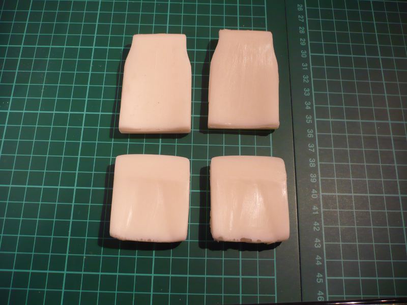

heute war es mit 45 Jahren nun endlich mein erstes Mal! :P
Die ersten Sitze sind abgegossen...und ich darf euch sagen das ich total begeistert bin. Die Abgüsse sind genau so schlecht wie das Master...kleines Späschen.
Nein, es sieht echt ganz schön aus und ich denke das dass Endergebnis schon überzeugen wird. Nach dem endgültigen durchhärten werden sie noch nachgearbeitet usw.
so...jetzt noch schnell die nächsten 47 Sitze für die verehrten Fahrgäste abgießen und alles ist prima...püüüühhh ?(
