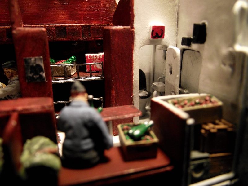

Es ist mal wieder Zeit für ein kleines Update.

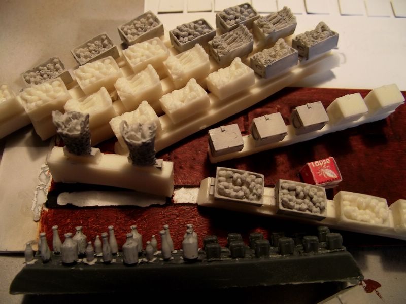

Wie auf den vorherigen Bilder zu sehen war ist der Proviant eingetroffen. ^^
Nach unendlichen Stunden fummeln mit Pinsel und Farbe darf ich nun verkünden, der Privant ist untergebracht und die Besatzung ihren Platz gefunden in der Offiziers/Oberfeldwebel-Messe.
Ich war mir ziemlich unsicher wie ich das ganze Leben an Bord darstellen sollte. Ich wollte ja die Enge die auf so einem Boot herrscht richtig gut darstellen, so dass auch dem Betrachter dieses Gefühl
vermittelt wird. Auf so einem Boot befanden sich ja immerhin an die 50 Mann Besatzung + Proviant. Sicherlich wäre es eine Herausforderung die alle in das Modell einfließen zu lassen... :smilie:
Nur sieht man dann noch was vom eigentlichen Innenleben dann? Wo soll dann der Proviant hin?
Ich hab alles bestimmt gefühlte 100 mal umgestellt, soll ja auch ein bissl realistisch auschauen.
Am Ende ist weniger mehr und das Gesamtbild bekommt ihr am Ende zu sehen... ;)

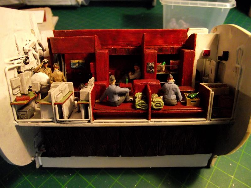

Die Druckhülle der Sektion konnte ich schon einpassen und einsetzen, passt perfekt zum Glück. Leider kann ich diese
noch nicht entgültig einkleben, da ich die Beleuchtung noch nicht fertig hab und noch ne Schicht Klarlack drüber muss.

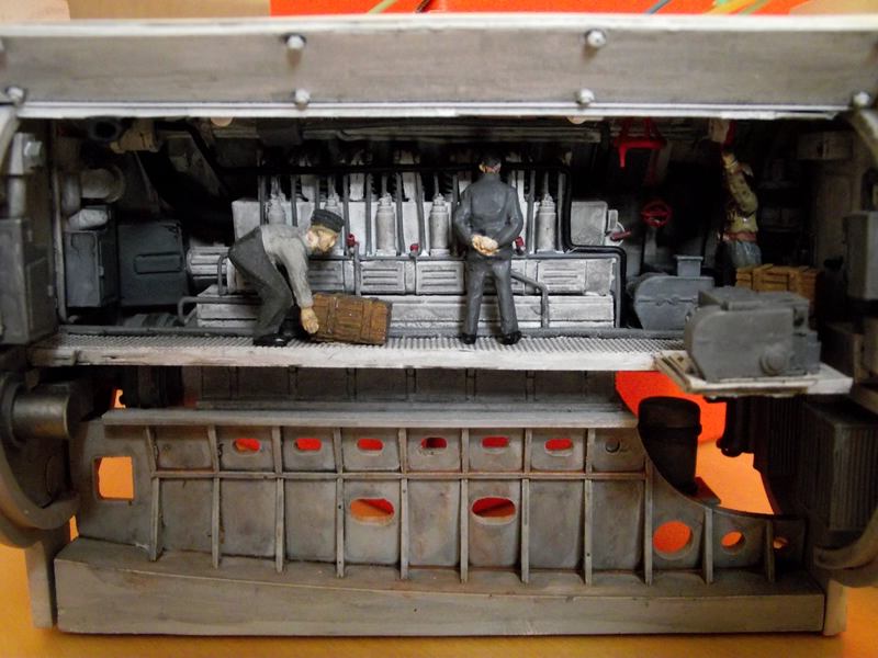

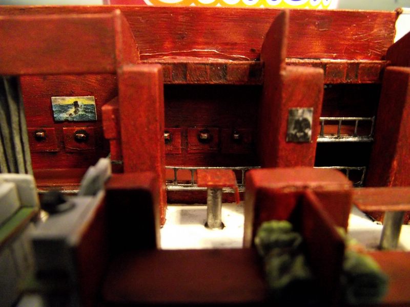

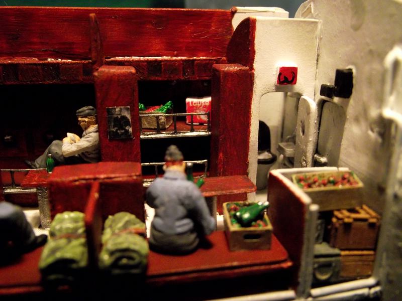

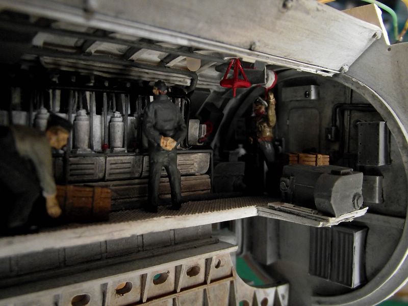

Der Maschinenraum hat noch 2 Besatzungsmitglieder erhalten, einer steht am Diesen und einer am Fahrtenregler.
In der Offiziersmesse habe ich noch ein wenig Proviant unterbringen können, auf der oberen Koje und auf dem Tisch war noch was frei.
So nun die Bilder der Offiziers/Oberfeldwebel-Messe mit Besatzung und Proviant.
Zum Vergleich zwischen Original und Nach/Umbau, da kann man die Veränderungen gut erkennen.
Original sind eigentlich nur noch die Seitenteile und der Akku von CMK, alles andere wurde aus Polysterol nachgebaut.
Hier nochmal der Maschinenraum mit dem einen und anderen Detail mehr.

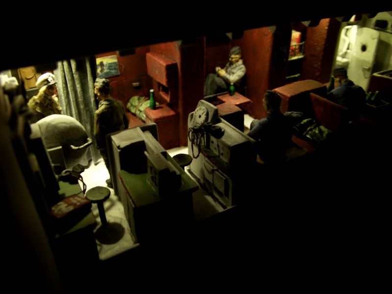

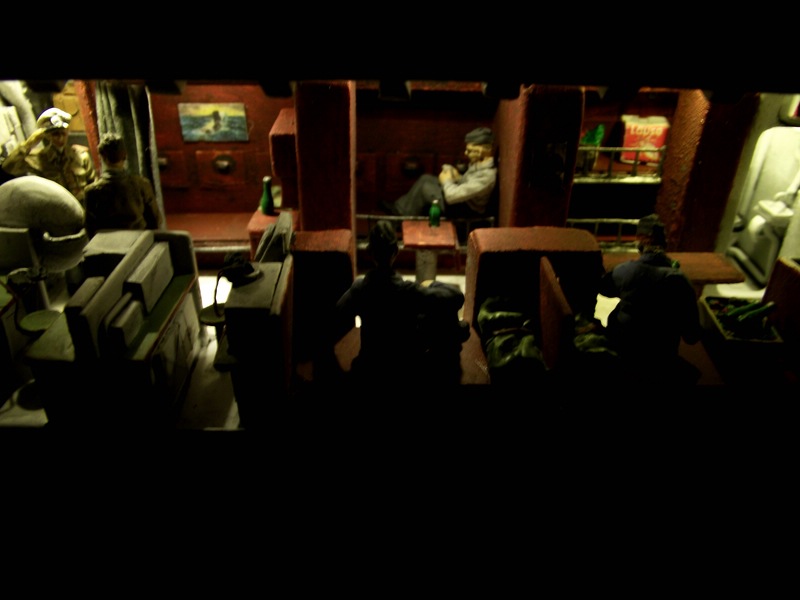

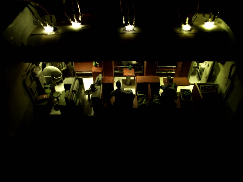

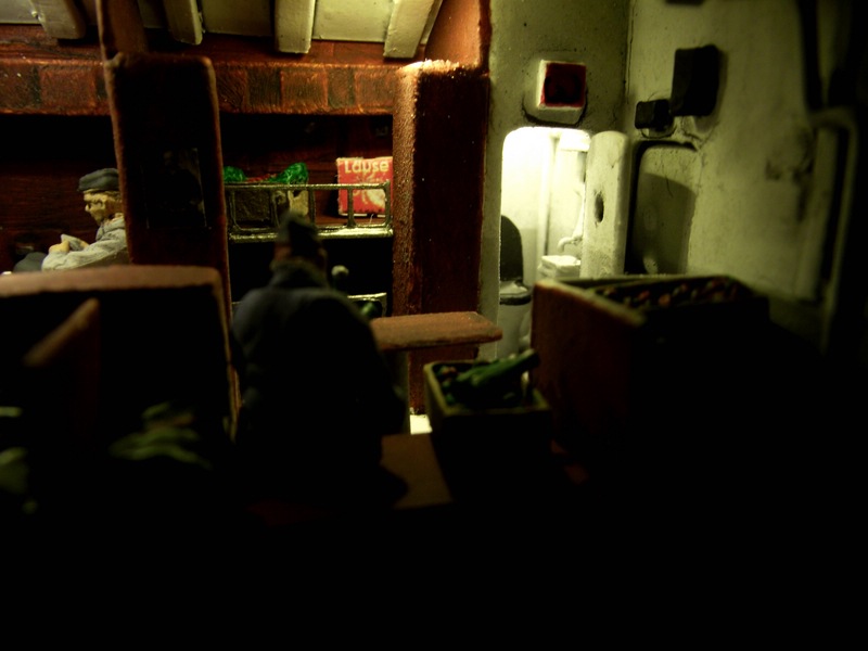

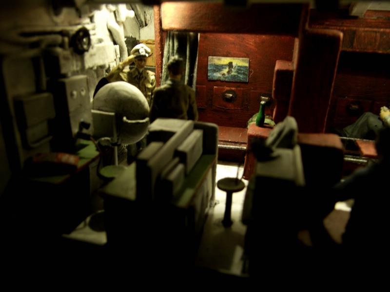

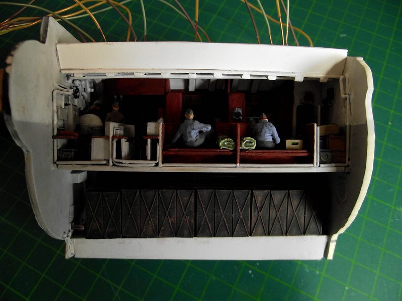

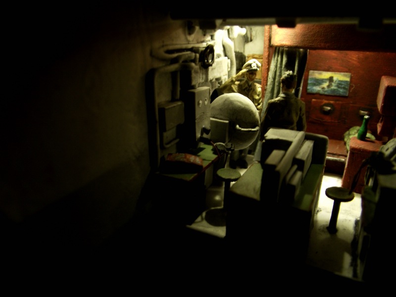

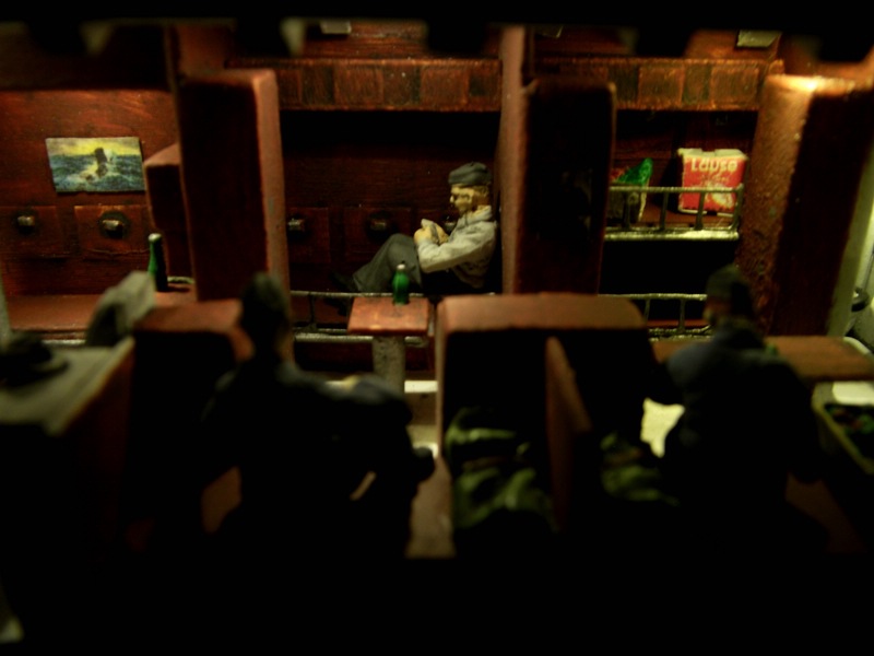

heute ist es nun soweit... Die 5. Sektion mit dem Funk-/ Horchraum mit Offiziers/Oberfeldwebel-Messe ist fertig. Leider hab ich nicht ganz so genau gearbeitet wie ich erhofft hatte zuerst. Es werden da noch ne Menge nacharbeiten nötig sein bis es den Platz ins Boot gefunden hat.
Mir ist die Blende oben an der oberen Druckhülle zu klein geraten und dadurcht ist ein großer Spalt von außen zusehen am Satteltank. Was aber noch zu korrigieren ist beim einsetzten und anpassen der Sektionen ins Boot.
Es hat alles ein weniger länger gedauert als ich eigentlich dachte. Ich konnte mich nicht entscheiden wo ich die Beleuchtung nun einsetzen soll.
Zuerst hab ich es mit 2 LED´s probiert, aber da wird viel zu wenig ausgeleuchtet. Vorallem in den Ecken verschwinden all die liebevoll eingesetzten Details ;(
Also musste mehr Leuchtkörper den Weg ins innere der Sektion finden... :idee:
Nun hab mich entschlossen LED´s in der Toilette sowie in Kaleun´s Kajüte unterzubringen, auch über dem Kugelschott musste es Licht werden damit die zwei Herren auch schön in Erscheinung treten können.
Vielleicht ein bisschen zu hell der ganze Weihnachtsbaum, aber da könnte man ja noch nachträglich nen Wiederstand einbauen oder??? Hab nicht so die Ahnung von Strom, wenn ihr tipps habt immer her damit...
Mit Ronald´s Worten.... es werde Licht. :D
Bin gespannt auf eure Kommentare
:prost:
Grüsse
Olit

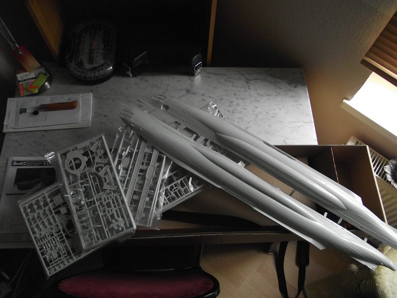

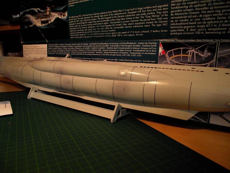

Ehrlich gesagt hab ich nicht nur an den Innensektionen gearbeitet die ganze Zeit. Es gab viele Situationen wo ich das alles nicht mehr sehen
konnte und mich schon angenervt hat. Da hab ich mir ne Rumpfhälfte geschnappt und da weiter gemacht...
Das Boot von Revell kennt ja so ziemlich jeder von euch, da es ja schon einige Bauberichte gibt wie ich hier im Forum gesehen habe.

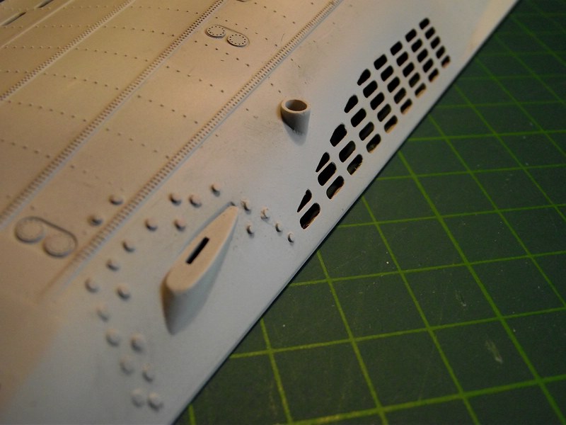

Ich find es sehr schön gelungen mit all den Nieten usw...aber leider stimmen auch ein paar Details nicht wirklich. Die Torpedoklappen sind zu groß geraten und der Anker ist zu weit hinten.
Beim Anker lassen würde dieser unmittelbar auf das vordere Tiefenruder fallen. Auch die Öffnungen der Flutschlitze sind nicht richtig dargestellt.
Gibts da überhaupt ein Unterschied bei Revell zwischen einem VII C Boot und einem VII C/41 ??? Um den Fehler zu korrigieren habe ich das Upgrad-Set von WEM verwendet. Das ist eigentlich nur für das VII C Boot vorgesehen passt aber auch sehr gut zum VII C/41. :)

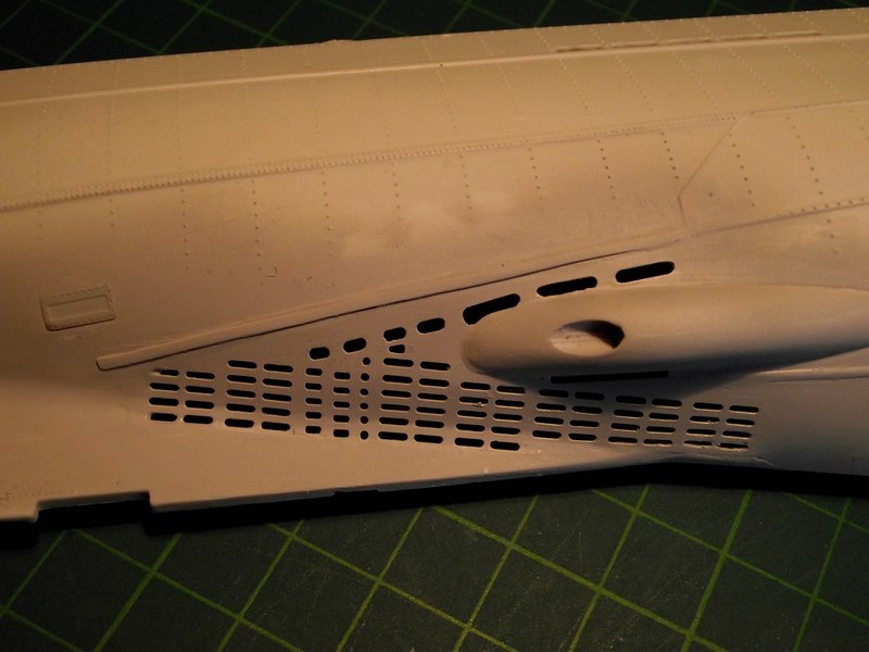

Leider sind die Flutschlitze alle nicht offen dagestellt worden, warum eigentlich nicht??? Also fing ich mal mit dem Fräsen der Schlitze an...

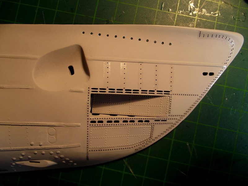

Weiter gehts mit dem Baubericht...

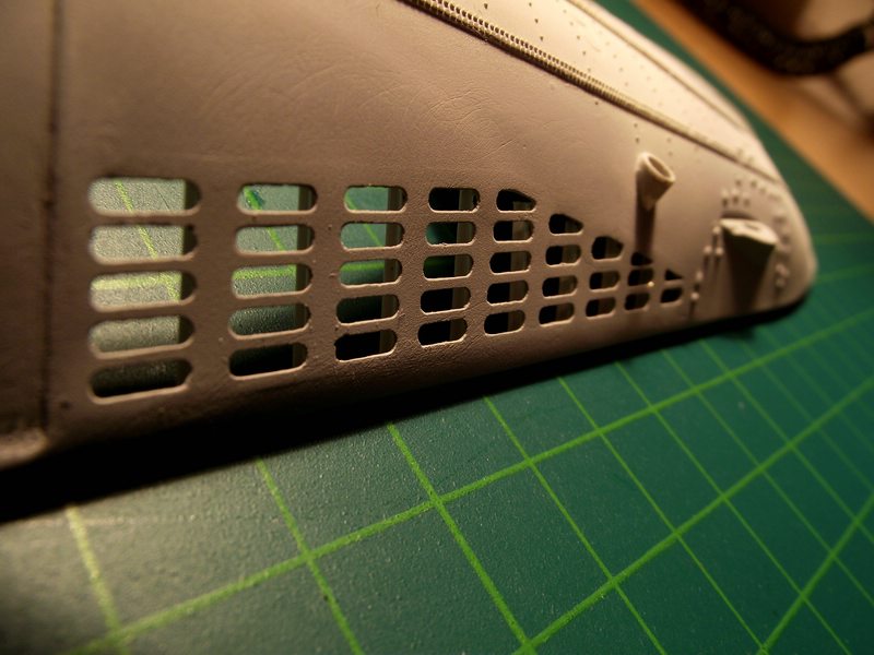

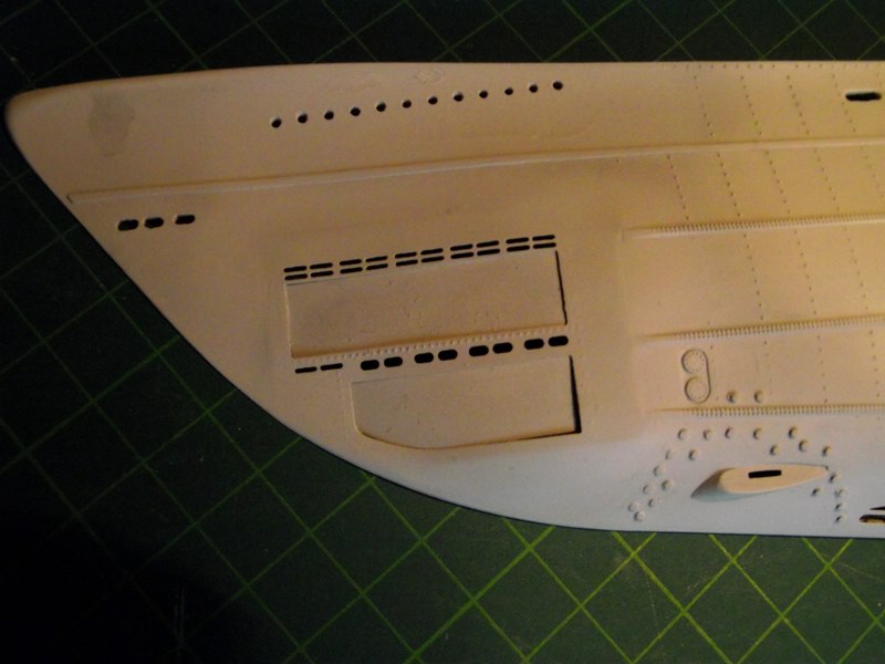

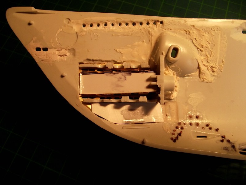

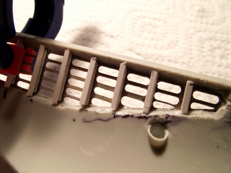

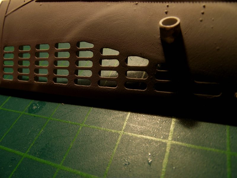

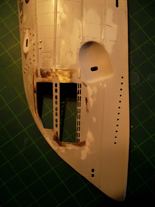

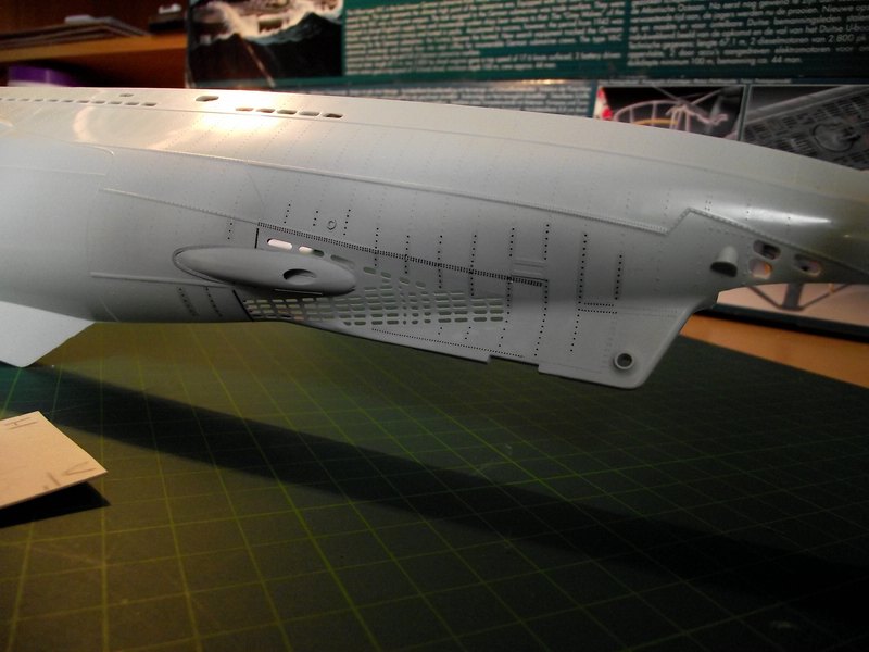

Nachdem nun alle, aber wirklich alle Schlitze geöffnet waren viel mir ein das ich in meinem Fräswahn viel zu Voreilig war. Denn es sollten ja anstatt der Revell-Torpedoöffnungen die von WEM eingesetzt werden.
Da hätte ich mir mal eben locker Stunden sparen können an den Torpedklappen, und wie sich heraustellte später nicht nur da... :bang:

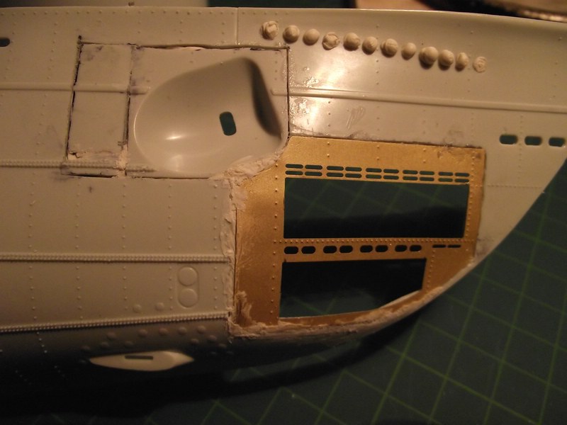

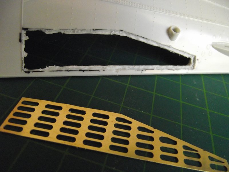

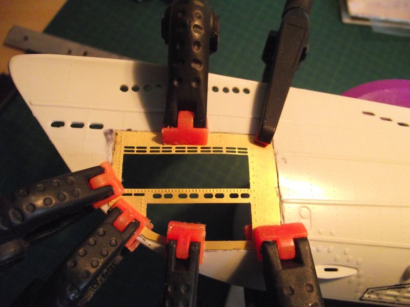

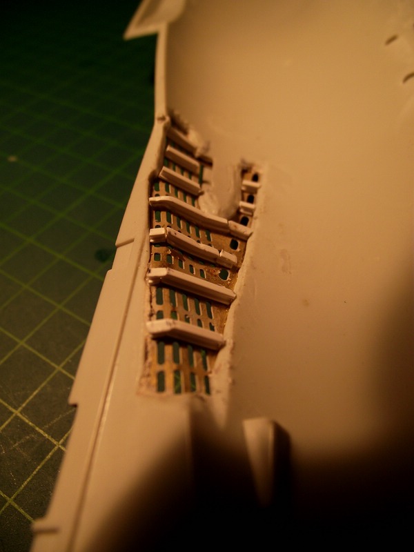

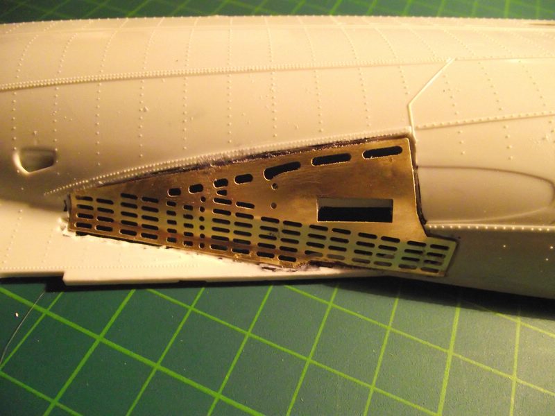

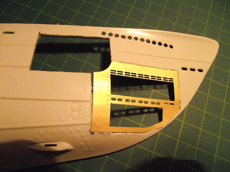

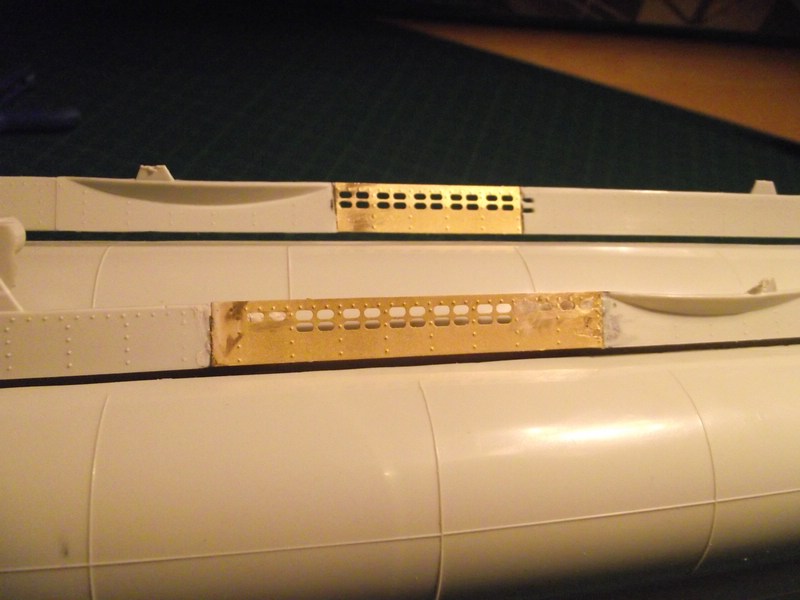

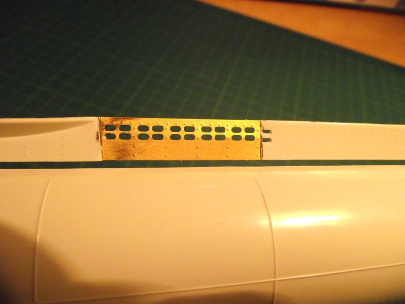

Jetzt mussten die Messingteile von WEM angepasst werden an das Boot (Torpedoklappen und die Flutschlitze am Bug sowie am Heck unterhalb usw)
Dabei hat mir die Hompage von Frank Dargies sehr geholfen.
Ich hab mich bewusst am Anfang für die Rückseite des Modells entschieden, um bei Fehler die da enstehen könnten nicht gleich das ganze Modell in die Tonne hauen zu müssen.
Später sieht man ja nicht wirklich die Rückseite (das Boot wird von der Steuerbordseite aus betrachtet.)

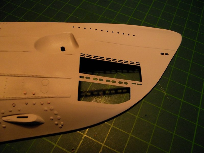

Nach langen hin und her biegen gings dann los... aufzeichnen des Grundrisses + ein paar Millimeter zur Auflage des Teile abziehen, Löcher in die Eckengebohrt und dann mit ner Laubsäge von den Ecken aus begonnen das Ding auszusägen. War schon ein komisches Gefühl das Modell zur zersägen.
Aber erstaunlicher Weise war es gar nicht so schwierig wie ich erst gedacht hatte... also die Steuerbordseite gleich mitgemacht...
Das gleiche unterhalb am Bug.
sowie am Heck

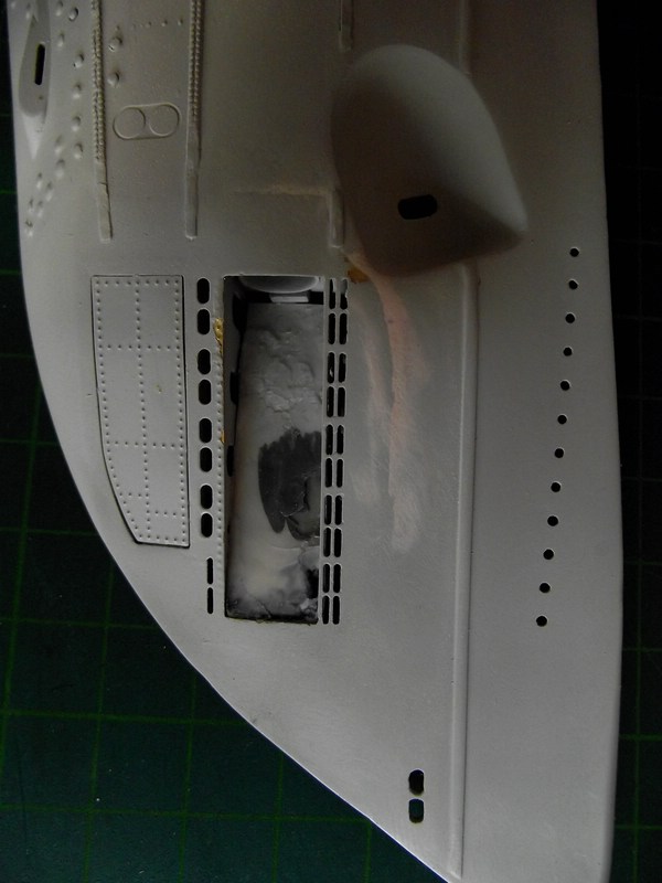

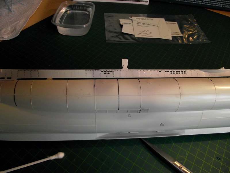

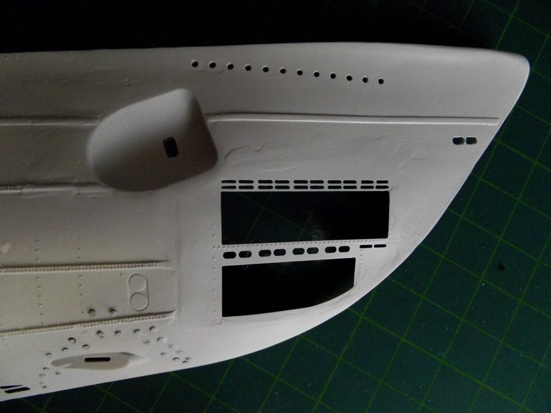

Nachdem alles Perfekt da rein passte gings an das Kleben. Hier habe ich normralen Sekundenkleber aus dem Baumarkt verwendet.
Auf der Steuerbordseite wars ein bissl komplizierter. Hier wollte ich den Anker weiter nach vorn verstetzen.
Dazu musste ich die Ausbuchtung für den Anker heraus trennen, ein Stück davor absägen und wieder dahinter einsetzen.

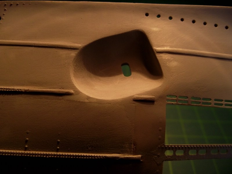

Erst wieder mit Sekundenkleber, dann aber noch mit Mr. White Putty von hinten zusätzlich verklebt.

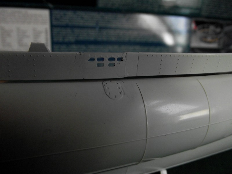

Dabei habe ich gleich die Löcher mit geschlossen, sind viel zu groß dargestellt und die Öffnungen an der Spitze entprechen auch nicht dem Original.

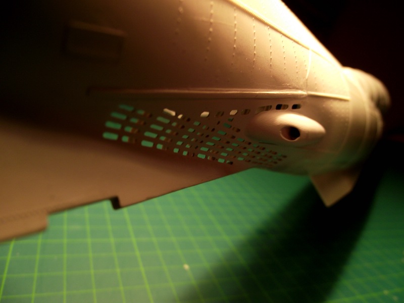

Die Flutschlitze oberhalb der Satteltanks...
Nach gefühlten 1000 mal Spachteln und Schleifen.
Hier kann man die Änderungen gut erkennen, aber immer noch nicht ganz perfekt
schon ein bissl besser geworden
Die Mikro´s vom Gruppenhorchgerät, inspiriert durch Frank Dargies

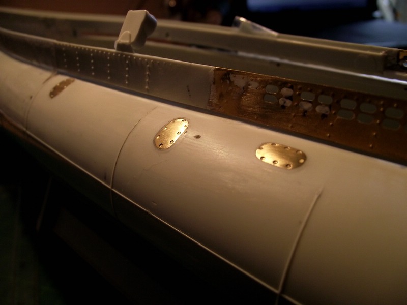

Die Luken der Satteltanks. Diese hab ich mit dem Lötkolben erhitzt und ins Kunststoff gedrückt. Ging einwandfrei... mussten nur noch abgeschliffen werden
Abgeschliffen...
Fortsetzung folgt...

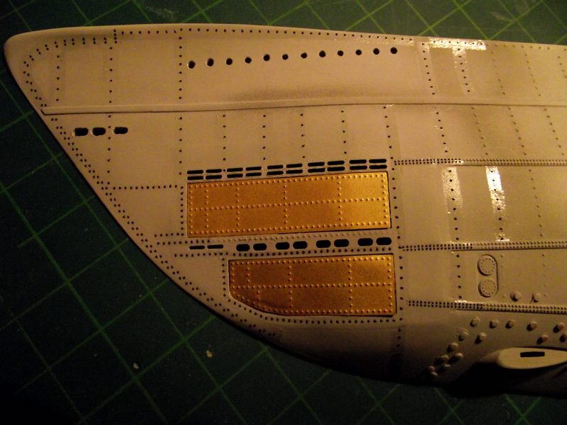

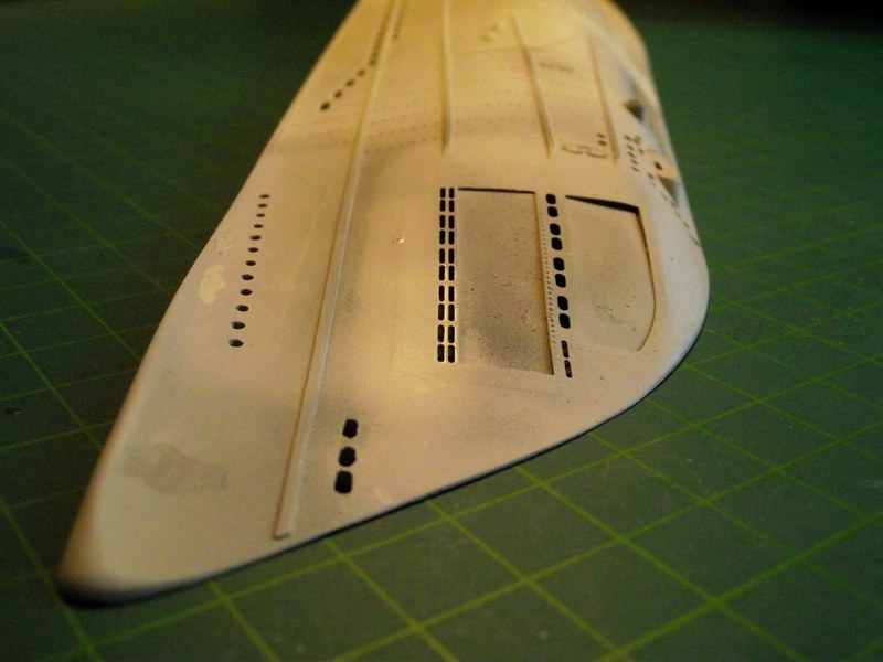

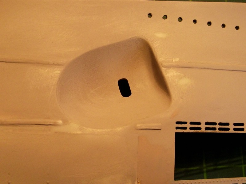

Nachem nun endlich alles verspachtelt war konnte ich endlich die Grundierung aufbringen...
Hier gefällt mir der Übergang nicht, ist deutlich zu erkennen das da was eingesetzt wurde X( Auch wenns nur die Rückseite ist...
Ein Beispiel wie es nicht aussehen sollte :thumbdown:
Da musste ich unbedingt nochmal ran... das geht so gar nicht...
Und wieder Schleifen, Schleifen und nochmals Schleifen...
Grundieren und wieder Schleifen...
Bei dem Bild auch gut zuerkennen die schmalen Streifen die ich versucht hab nachzubilden, weil weggeschliffen...
da komm ich langsam hin wo ich hin will... :D

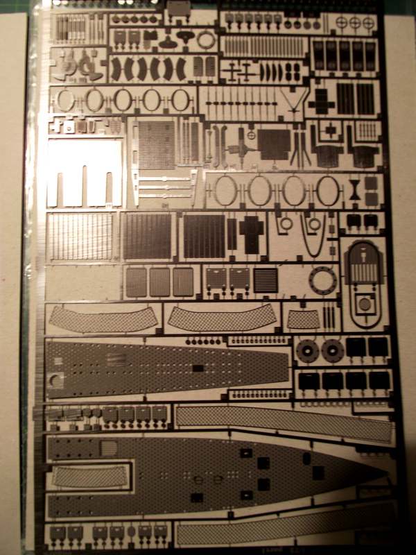

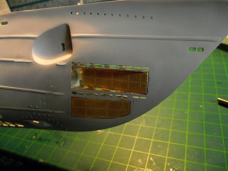

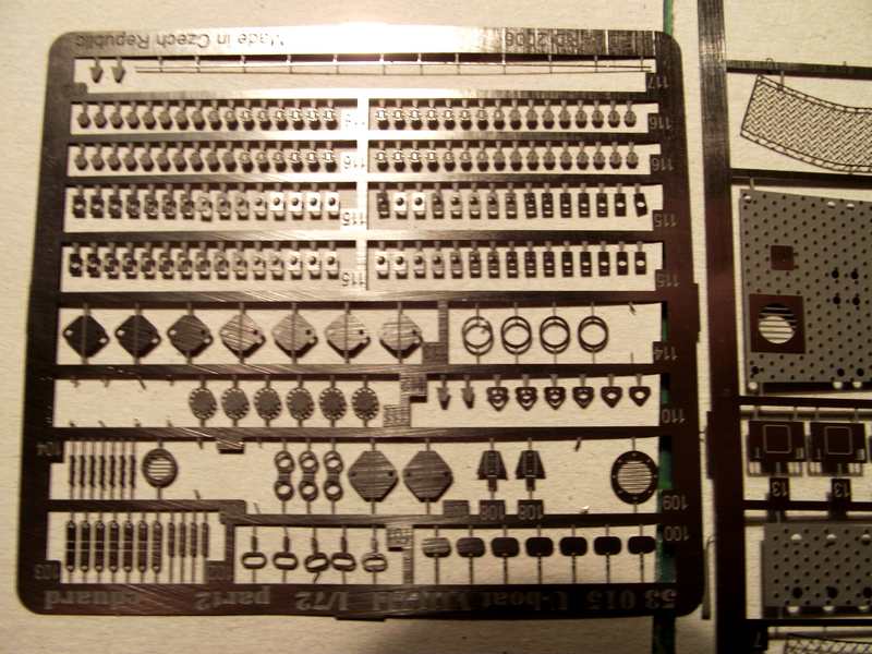

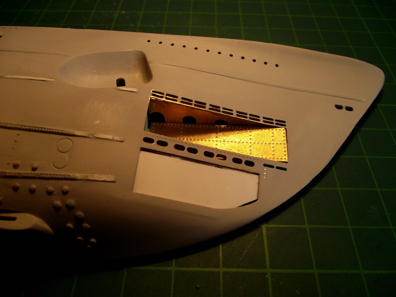

Achso, hab die Ätzteile vergessen zu erwähnen die schon zum Teil ihren Platz gefunden haben... :D Ätzteilsatz VIIC/41 von Eduard
Nach nochmaliger Schleifexzesse schaut das Gesamtergebnis ganz angegenehm aus...
Meine zugegeben recht eigenartige Konstruktion für die Torpedoklappen.
Ich wollte wenigstens eine offene Klappe haben... ^^
82
Donnerstag, 1. November 2012, 20:11

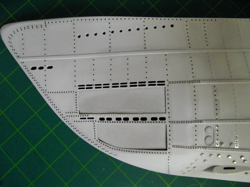

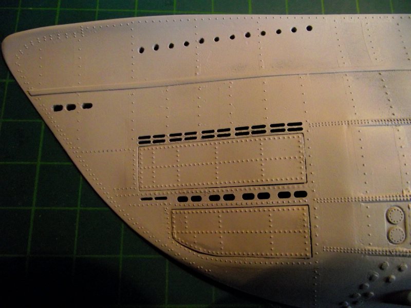

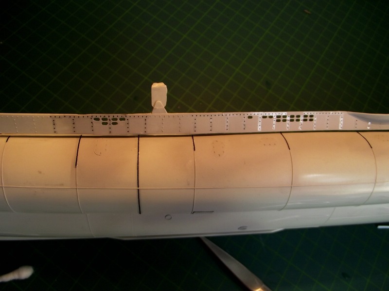

Durch eine Hinweis bin ich auf die Nieten und Schweißnähte von Archer gekommen...
Ohne große Worte ich bin begeistert von dem Zeug... :ok:
Habe wieder zum testen auf der Rückseite angefangen.
Die Schweißnähte wurden auch korrigiert laut beiliegendem Plan
Mit Grundierung...

Freitag, 2. November 2012, 23:00
Hallo Patrick,
Danke und ja da hast du Recht beim Bug. Da liegst du richtig...Der wurde minimal verändert im Vergleich zum VII C.
Ich war sehr verunsichert am Anfang was die Variante VII C/41 betrifft. Da gibts einige kleine aber feine Unterschiede.
Wenn ich zum Beispiel das Boot U-995 in laboe ansehe und dann mit dem Bausatz vergleiche find ich hier und da Abweichungen am Bausatz.
Die Flutschlitze oberhalb der Wasserlinie sind bei U-995 irgendwie anders angeordnet, vielleicht bedingt durch den Schnorchel?
Auf dem Bauplan vom VII C/41 sind die Öffnungen identisch mit U-995. Da hat sich es Revell ein bissl einfach gemacht und war leider nicht ganz korrekt.
Tilo

Sonntag, 4. November 2012, 18:34
Heute hatte ich mal Zeit, aber auch eigentlich keine Lust was zu machen...
Beim betrachten der Rumpfhälften viel mir auf das es hintern die "Gittern" der Flutschlitze am Bug ziemlich leer ausschaut.
Durch die Materialstärke des Kunststoffes wirklen die Flutschlitze oberhalb der Wasserlinie ganz anders als die unterhalb.
Das hab ich mal fix geändert mit minimalen Aufwand...mal ein bissl in den Schubladen gesucht und sie da...
So sieht das schon besser aus...
Wenn ihr mir die Bilder so ansehe werd ich wo nochmal mit Schleifpapier ran müssen... :huh:
Man sieht es kaum aber es ist da... :D
Ich wünsch euch noch einen schönen Sonntag Abend
:prost:
Tilo

Freitag, 9. November 2012, 11:45
Kleines Update
Heute hab ich mal nichts gutes zu Berichten, mein Projekt erlag einer Sabotage. ;(
Genauer gesagt wurde die Steuerbordhälfte vermutlich mit Absicht beschädigt. Keine Ahnung wie das passieren konnte.
Vermutlich wegen eines Aufmerksamkeitsdefizits während ich eines meiner anderen Hobbys frönte
Als Täter kommt nicht die Freundin in Frage, sondern eine der beiden Fellnasen.
:pinch:
Hier hab ich mal versucht den Schaden zu reparieren
Man kanns noch deutlich sehen was passiert war
Nach Tage langem Schleifen, Grundieren, Schleifen... usw... Konnte ich die Spuren verwischen und hab heut damit begonnen die Decals-Nieten aufzutragen.
2 Stunden später...
Grüsse
Tilo
