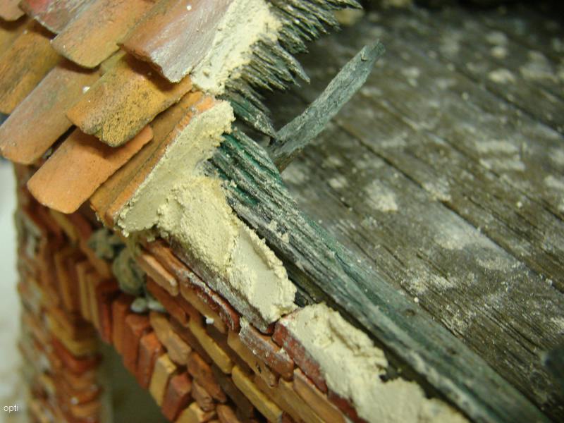

Habe am Dach ein wenig weiter gemacht( noch nicht fertig).
Werde mich nun dieses Wochenende endlich an die Ziegel machen.
Hier der Stand der Dinge
Das Moosgrün kommt auf den Bildern ein bischen hardt rüber ist mit Neonlicht aufgenommen ( in echt sieht es nicht so krass aus)
Gruß Thomas Alias Bauzer

So mit dem Dach fällt mir auf, dass die Fugen in der Mauer viel zu tief sind und die Mauer an sich noch viel zu unverbraucht aussieht (Alterung kommt aber noch, hast du gesagt, richtig?) Füllst du die Fugen noch einmal auf?
Ansonsten bin ich gespannt auf alles, was noch folgt :wink:

ja die Fugen kommen mit dem Putz.... Zuerst muss aber das Dach drauf weil es direkt an der Gibelwand mit eingeputz werden muss. Wenn ich das in zwei Schritten mache bekomme ich mit dem Putz Farbunterschiede.
Habe heute die große Dachfläche gemacht. Bilder kommen morgen wenn das Dach fertig ist.

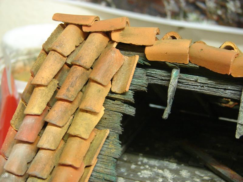

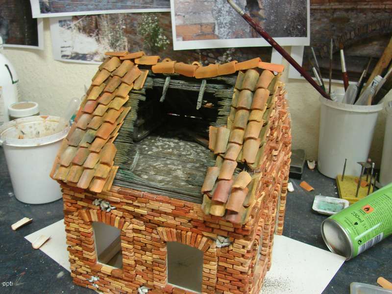

So habe mich an das Dach gemacht erst mal ein paar Bilder der Dach " Baustelle"
Eine erste " Stellprobe"
Und dann gefühlte 1000 Ziegel weiter

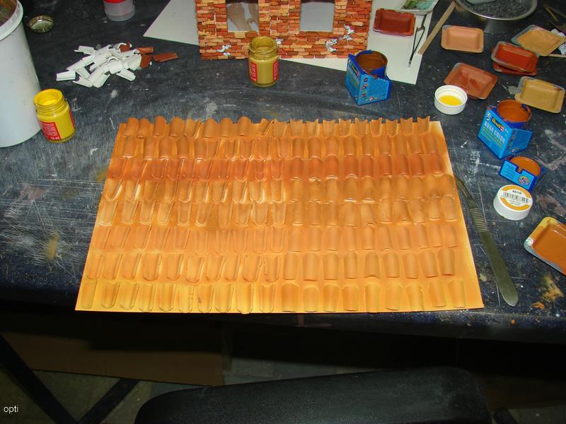

Mit vielen unterschiedlichen Farben wie es so im Südländischen Raum ist, habe mich für die Air Gun entschieden damit man saubere Farbverlüfe sprühen kann.
Die rechte Dachseite ist stärker eingemoost weil dort später ein Baum drüber hängen wird.
So das ist erstmal das Frabliche Grundgerüst das Finsisch kommt dann später. Der nächste Schritt wird das " ausmauern" der Nonnen und Mönche ( Dachpfannen) sein an dehnen der Untergrund sichtbar ist. Und dann kommt endlich das verputzen :-)
Da freu ich mich schon lange drauf.

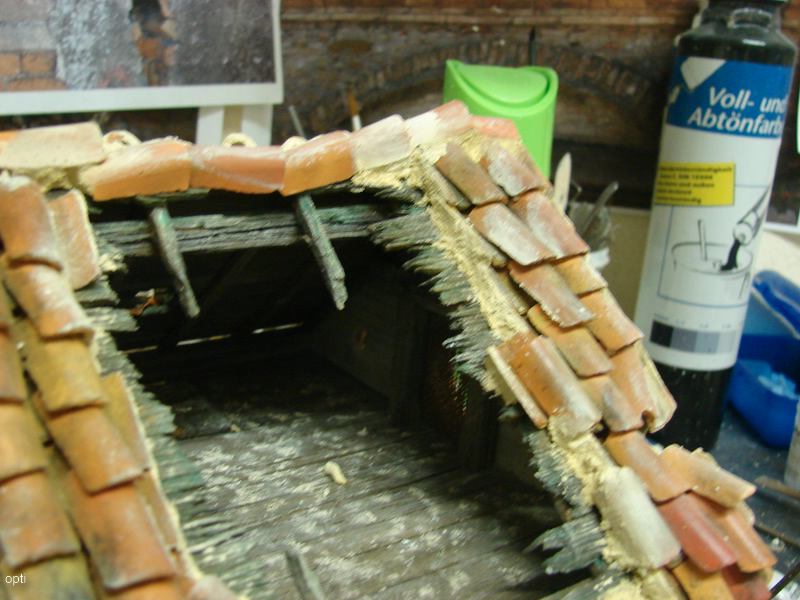

klar erzähle ich das, ist ja kein Geheimniss :-) Ich habe in der Bucht ein Konfolut Plasiksäckchen mit verschiedenen Dachfannen erstanden siehe Bild und dann so dupliziert wie oben mit den Steinen beschrieben. Also Silikonform gebaut und dann mit dem Spezialgips ausgegossen.
Auf das Dach gingen ca 400 Mönch und Nonne drauf.
Da mich die Grippe gekascht hat konnte ich gestern nicht weiter machen und habe den Stall noch nicht mal halb verputztbekommen. Den Mörtel für die offenen Dachpfannen habe ich aber noch fast fertig bekommen bevor michs umgehauen hat :!! ?( :hey:
Damit der Putz und Mörtel nicht an Gips erinnert habe ich in einem Verhältniss von 3:1 Teilen Vogelsand zu normalem Modellgips gemischt
Hir ein paar Bilder:
Der Putz ist auf dem Bild noch nass und der Gipsschleier wird vom Dach natürlich noch runter gewaschen..... Wenn ich wieder auf den Beinen bin.......

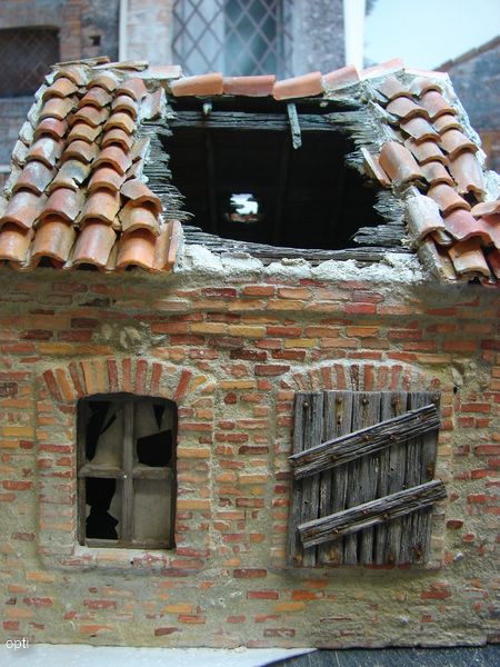

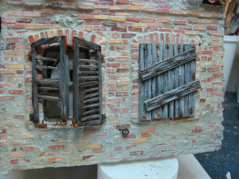

Habe die letzten zwei Tage erste Lasuren auf den Putz aufgebracht um die Basis für das Finisch zu schaffen, es ist also so noch nicht fertig. Heute Morgen wollte ich dann mal wieder einen Schritt nach vorne

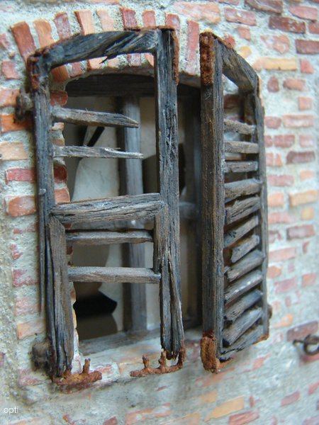

und habe die einzelenen Bauelemente fest gemacht ( Fenster, Gitter, Tür)
hier nun der aktuelle Stand.
Die Fenstergitter werden unten noch in Speis gesetzt, so schön mit Zementmörtel eingeutzt.
Hier fehlt noch am Fenster auf der linken Seite der Klappladen, das wird mein nächster Schritt sein.
An dem Fenster wird es noch ein Konstruktion geben um den Schieber für die Hühner von der Tür aus zu öffnen. Davor kommt dann eine Hühnerleiter bis auf den Boden.
Also noch viel Arbeit auf die ich mich schon lange freue :D

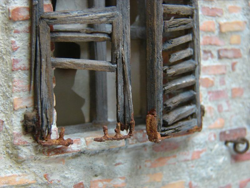

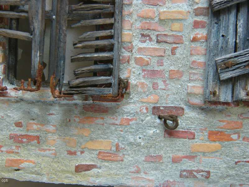

Habe mich heute Morgen an die na sagen wir mal frickligen Kleinigkeiten rann gemacht. Der Klappladen hängt und ein paar Ringe für das Fieh sind in der Wand verschwunden.

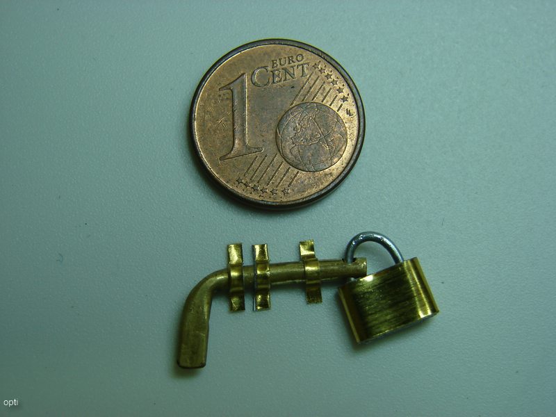

Da zu kommt noch das ich mich an den Riegel der Tür gemacht habe.
Hier nun der aktuelle Stand.
Der Riegel :
und hier schon mit den 1,0 Laser Cut Muttern versehen
Fertig montiert, der Rost muss noch ein wenig wachsen.... morgen sieht es anderst aus :-)
Also noch verfallener geht bei mir fast nimmer , hat an allen Enden geknackst beim fest machen. Wenn man da zu fest mit der Pinzette zu drückt ist es hin!
