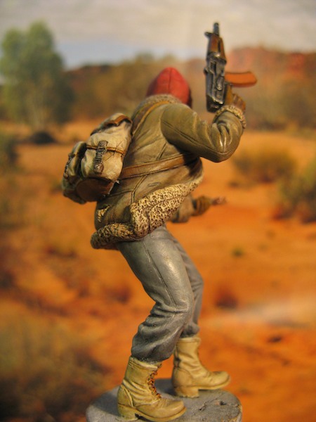

Nu isser fertich...
Tach auch,
nach den letzten Details (hauptsächlich am Messgerät in der linken Hand) bin ich mit der Figur fertig.
Vor der Montage auf dem Diorama werde ich noch den linken Schuh "reparieren" - dort habe ich dummerweise immer wieder angefasst beim bemalen.
Bei der nächsten Sockelmontage werde ich darauf achten, dass in diesem Bereich nichts übersteht.
So, jetzt aber die Bilder.
Damit will ich diesen Thread - was die Bemalung der Figur angeht - von meiner Seite beenden.
Vielen Dank für euer Interesse und Feedback!
Demnächst geht's weiter beim Diorama...

Sehr schön. Ich find den Kerl klasse. Tolle Arbeit :ok:
Dann lass das Dio mal entstehen, ich bin gespannt!!
Gruß Renė

Klasse echt klasse und danke für die Ausführliche Erklärung :respekt: :dafür:
Freu mich schon auf das Dio :ok:

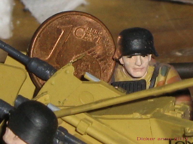

Hallo Thomas, hab grad Deine Anleitung endeckt, vielen Dank, für die Mühe. Die gezeigten Figuren sehen einfach gradios aus.
Die Anleitung wird mir in Zukunft als Vorlage dienen aber (Sarkasmus-Modus ein:), Du hast mich total deprimiert! Bisher war
ich mit meinen Kollegen ganz zufrieden, ...
..., nun würd ich sie am liebsten unter Säcken verstecken. Danke dafür! (Sarkasmus-Modus aus).
Nee aber mal ernst, wie viel Jahre hast Du geübt, Bis Du solche Ergebnisse erzielt hast?
