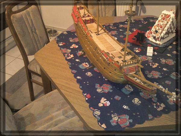

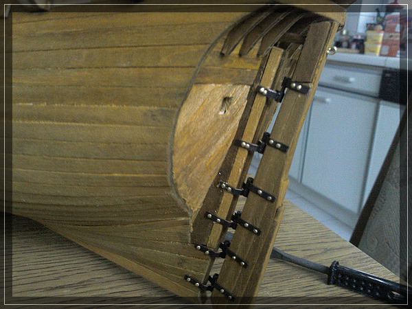

hier mal ein paar Bilder vom Mast und Rahenbau,bzw.
Takelung.
Schönes Wochenende

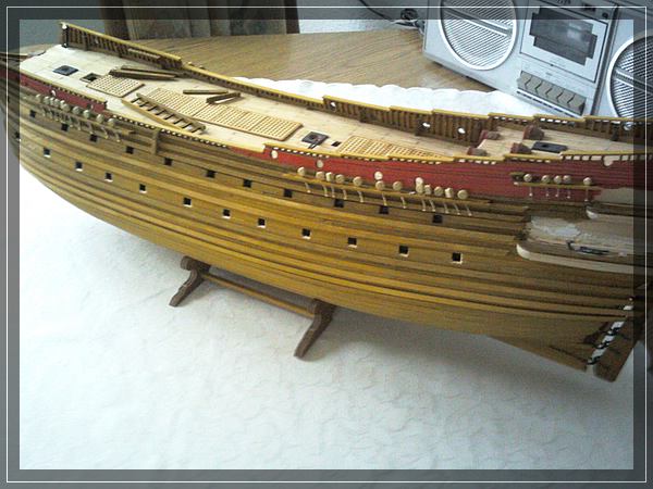

Montag, 7. Januar 2013, 17:08
erst einmal ein FROHES NEUES JAHR 2013!
Ich habe über Weihnachten nicht viel gewerkelt,aber ich habe mich an die Geschützpforten
heran gewagt und aus Plastik ein bißchen mehr Holz gemacht.
Die Holzverkleidungen sollen noch Schaniere bekommen.
Weiterhin habe ich mich ein bißchen im malen geübt,wie man auf den Bildern sieht.
Ein Foto noch etwas weihnachtlich(Hexenhaus)habe ich auf die Schnelle noch mit eingesetzt,
das ist ungefähr der Baufortschritt bis heute.
Gruß Frank
