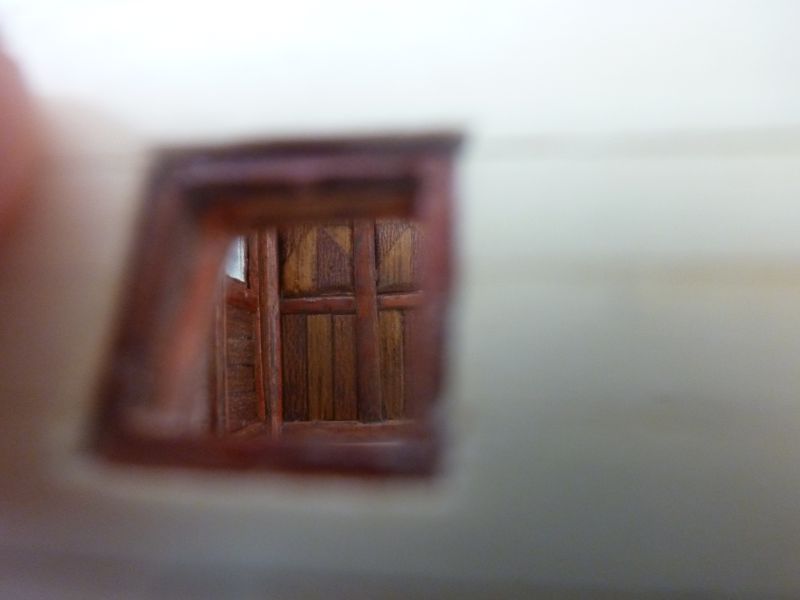

Donnerstag, 8. November 2012, 12:58
Hallo Kati,
deine Wandtäfelung ist echt genial.
Der Blick durch die Luke ist echt nicht mehr zu toppen! :ok:

Samstag, 10. November 2012, 08:58
Hallo Kati,
Hi Kati,
das unterschreibe ich sofort!

Dienstag, 13. November 2012, 08:07
Ja das geht runter wie Öl. Danke euch für euer Lob. Die Funierwand, wahr ein Versuch, Ich denke das die Kapitänskoje auch weiß gestrichen war. Doch ein wenig Gemütlichkeit hat Captian Mudge, wohl verdient ;)
