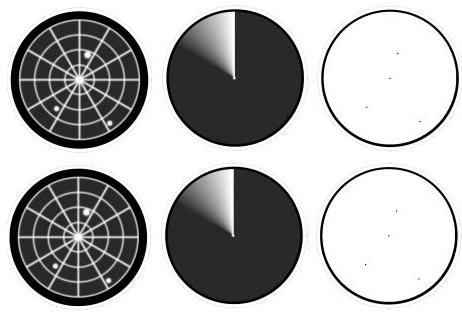

Um das hinzubekommen hab ich mir erst mal was überlegt:
Eine vordere "Mattscheibe" mit den erforderlichen Einzelheiten,
ein sich drehender "Schattierungsfilter"
und ein Hintergrund, der sowohl die Achse liefert, wie auch die hellen Lichtpunkte.

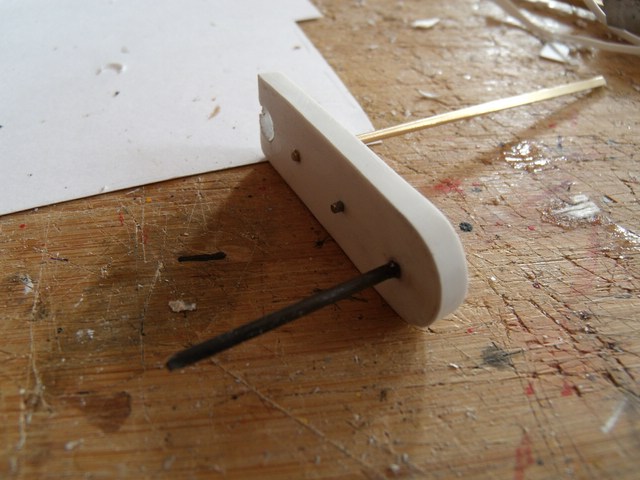

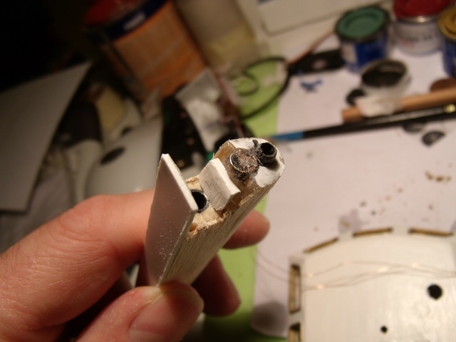

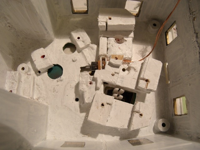

Zu allererst musste aus dem Aufbau, der direkt unter der Brücke gelegen ist, alles rausgerissen werden.
Völlig geleert von den vorherigen Einbauten ist allerdings immer noch nicht genügend Platz, um alles hinein zu bekommen.
Also muss da mehr Platz geschaffen werden.
Da der eine Eingang etwas tiefer in den Aufbau hineinragt als der andere, wird der weiter nach außen verlegt.
Mit dem verkleinerten Eingangsbereich passen jetzt die Aufnahmen für die Servos der Kamerasteuerung
und des Radarantriebes zusammen hinein (Der Antrieb für das Radar ist ein zum Getriebemotor umgebauter Servo).

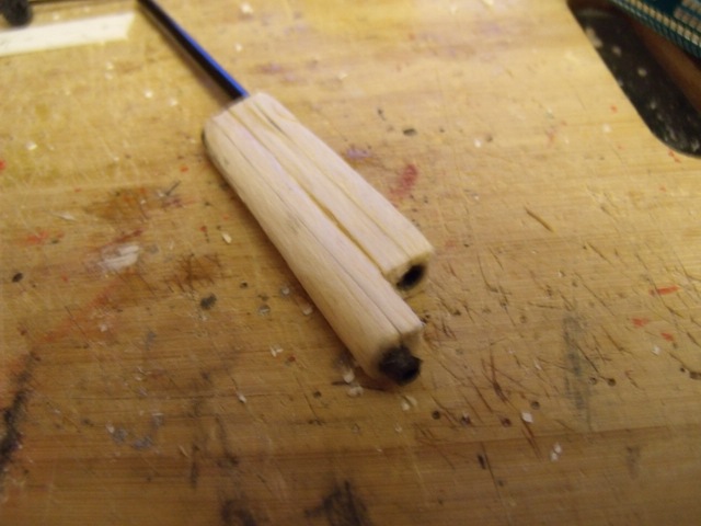

Auf das Dach der Brücke kommt natürlich jetzt ein neuer Lichtmast.
Er soll ja nicht nur die Lichteinbauten tragen, sondern auch die Radarantenne.
Also müssen zwei Rohre vorgesehen werden:
Eines für die Verkabelung der Positionslampen und sonstigen Lichter
und ein Rohr als Durchführung für eine Antriebswelle für die Radarantenne.

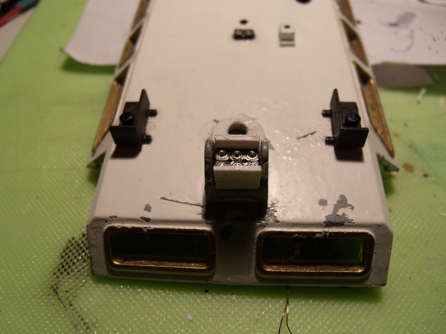

Die Radarantenne soll allerdings auf eine Plattform am Lichtmast,
weiter nach vorne verschoben aufgebaut werden.

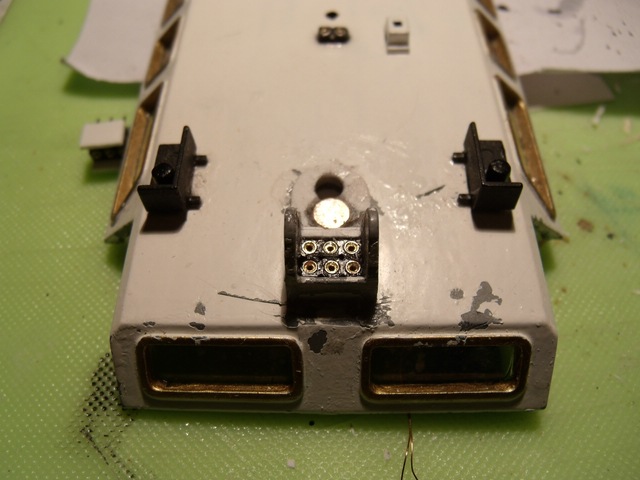

Der Lichtmast wird später durch einen starken Magneten auf dem Dach gehalten.
Der Magnet, der den Lichtmast hält ist hier schon in die Aufnahme für den Lichtmast eingesetzt.
Auch sieht man hier schon die sechspolige Steckverbindung,
die später den Strom für die Lichter übertragen soll.
Davor ist auf einer Erhöhung das Loch zu sehen, in dass das Rohr für die Radarwelle eingesteckt wird.
Hier sieht man den Stecker, der später im Lichtmast befestigt sein wird,
Probehalber in sein Gegenstück eingesteckt.
Und so sieht es aus, wenn der Lichtmast eingesteckt ist.
Natürlich fehlt ihm noch seine Außenhaut.
Aber die muss noch warten, bis die Lichter und die Verkabelung eingebaut sind.
Für die Übertragung der Drehung der Radarantenne aus dem unteren Teil (unterhalb des Daches)
auf die Welle des Lichtmastes, muss eine Kupplung eingebaut werden, so dass es zusammengesteckt werden kann.
Dieses Innenvierkant soll später das Vierkant-Endstück der Welle aufnehmen.
Es wird später in dieser Halterung unter der Decke des Daches der Brücke sitzen.

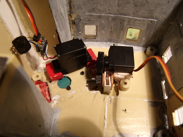

Hier sieht man die von unten kommende Welle mit den Zahnrädern,
die sie mit dem Radarschirm und dem Antrieb verbinden.
Das Antriebsritzel wird später mal dort sitzen,
wo derzeit das Loch neben dem kleineren Zahnrad zu sehen ist.

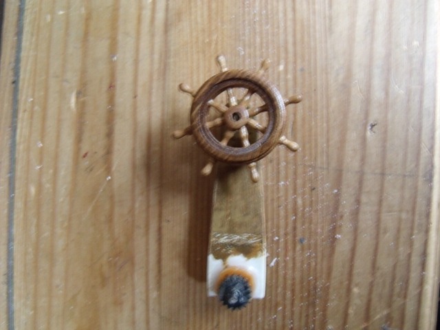

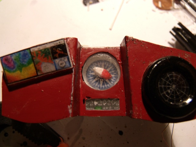

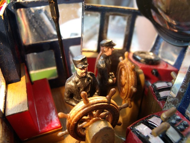

Die Brückenkonsole hat inzwischen einen funktionierenden Kompass,
Instrumente und weitere Bildschirme bekommen.
Ein Steuerrad ist auch bereits gefertigt.

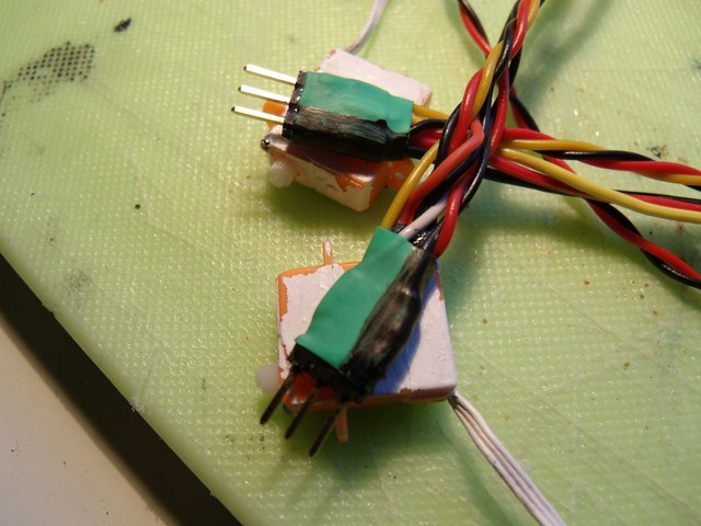

Hier sieht man im Aufbau (unter der Brücke) den Servo, der das Steuerrad betreibt.
Und nun zusammen mit dem zum Getriebemotor umgebauten Servo,
der die Radaranlage bewegen wird.

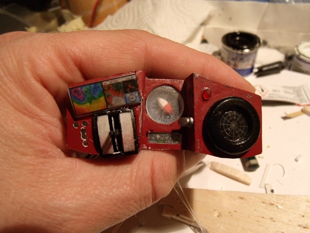

Dienstag, 30. Oktober 2012, 21:31

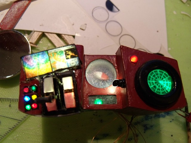

die Schubsteuerung ist inzwischen auch soweit fertig.
Hier direkt vor dem Lackieren.
Und hier ist die Schubsteuerung dann fertig in die Brückenkonsole eingebaut.
Die "Handgriffe" fehlen noch, aber die kommen erst, wenn die Anzeigen fertig sind.
Sonst stören sie zu viel...
Man sieht inzwischen auch eine weitere rote Anzeige neben dem Radarschirm.
Diese wird bei eingeschalteter Kamera rot blinken, damit es auch eine optische Kontrolle gibt.
Die kleinen Löcher links sind für weitere Anzeigen.

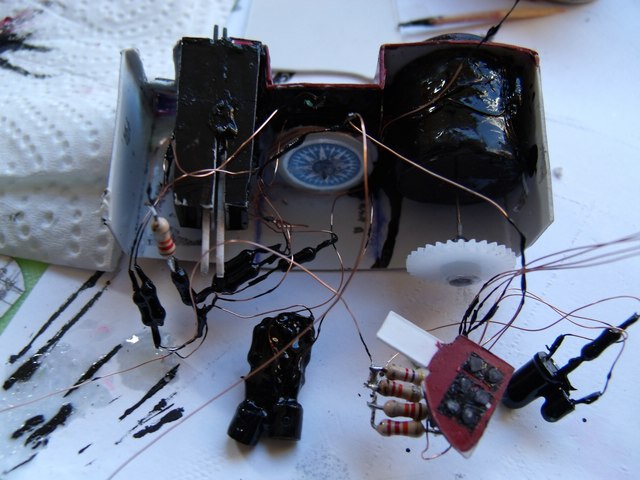

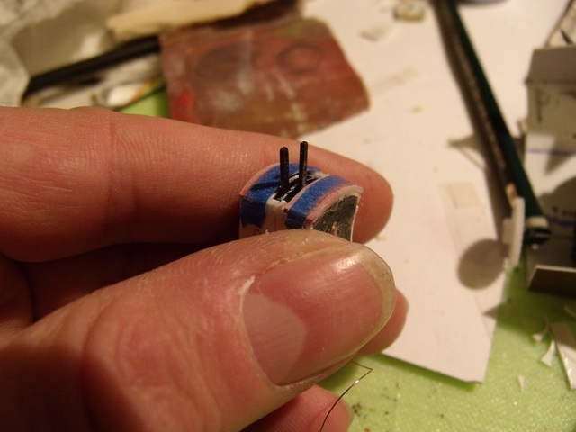

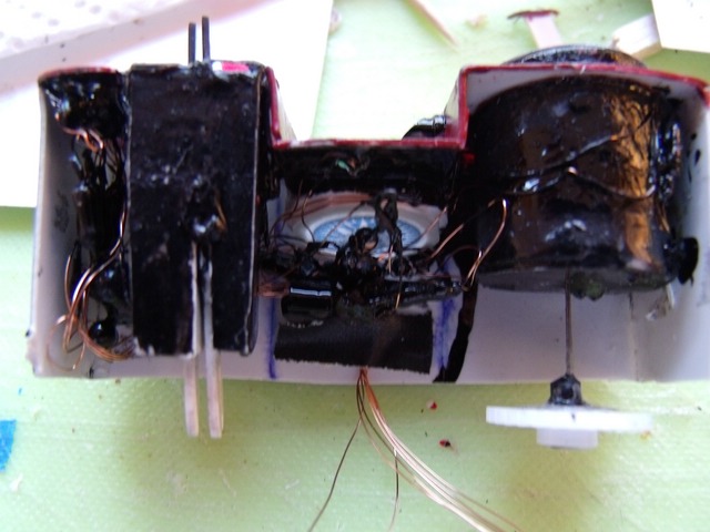

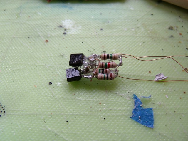

Für die Blink-LED der Kameraanzeige habe ich mir auf die schnelle eine kleine Blinkschaltung gelötet.
(Es ist ein einfacher Astabiler Multivibrator)
Für die weiteren Anzeigen habe ich bereits kleine SMD-LEDs verlötet und mit dünnen Plastikstiften beklebt.
Die werden dann durch die Löcher geschoben und sollen auf der Konsole die beleuchteten Anzeigen werden.
Zum Lichttest kommen wir, sobald alle Lichteffekte eingebaut sind und die nötigen Lackierarbeiten fertig sind.
Bisher sieht man bei den eingebauten Beleuchtungen und Lichteffekten noch viel zu viel Streulicht... :pfeif:

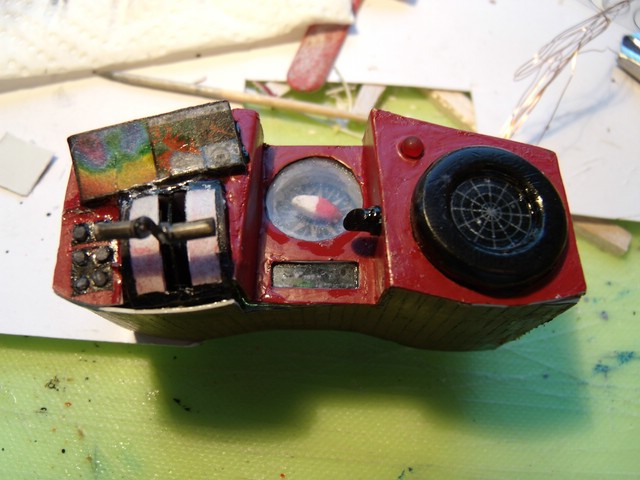

Mittwoch, 31. Oktober 2012, 17:44

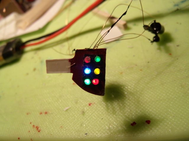

jetzt hab ich die neue Anzeigetafel endlich fertig.
In der oberen Reihe sind zwei Leuchten als "Dekoration" eingesetzt.
Die rote und grüne Leuchte wechseln in zufälliger Art ihre Lichtstärke.
Wenn also die Grüne heller wird, wird die Rote dunkler.
Darunter sind die Anzeigen für Positionslampen (Grün),
Schlepplicht (Gelb), Suchscheinwerfer (Blau)
und "Manövrierbehindert" (Rot).
All das soll ja in Zukunft auch per Funkfernsteuerung geschaltet werden können.
Hier sieht man noch einiges an Elektronikteilen herumbaumeln...
Und hier ist es dann endlich alles in der Konsole verschwunden.
Ja, es hat tatsächlich alles hineingepasst!
Unten kommen jetzt noch das Antriebszahnrad des Radardisplays,
die Schieber für die beiden Regler der Schubsteuerung
und die Leitungen für die Beleuchtung und die diversen Anzeigen heraus.
Und so sieht das Ganze nun von oben aus:
Mit eingeschalteter Beleuchtung und allen Anzeigen eingeschaltet,
macht das Ganze schon was her... :D
Ich habe allerdings einige Bilder machen müssen, bis ich eines dabei hatte,
bei dem alle Lichter an waren.
Vor allem die Anzeige für die Kamera (das rote Blinklicht neben dem Radarschirm)
hab ich etliche Male nur dunkel erwischt.

Hallo Schlepperfreunde,
beim Goliath ging es auch inzwischen etwas weiter.
Der Aufbau (unter der Brücke) ist inzwischen mit den nötigen Befestigungen für die Servos und den Getriebemotor versehen.
Man sieht hier sehr schön die Hebelarme für die Schubregler und das Zahnrad, dass das Steuerrad bedient.
Um die Schubregler zu bewegen mussten erst zwei Microservos parallel zu den Fahrtreglern betrieben werden.
Dafür habe ich mir die Kabel und Stecker selber gelötet. Die an den Servos vorhandenen Stecker waren ja Mikrostecker.
Da alles mit normalen Steckern betrieben werden sollte, passte das so ja nicht.
Also habe ich gleich einen passenden Y-Kabel mit Stromabnahme für die Lichttechnik improvisiert.
Der Schwarz-Rot-Weiße Kabel kommt vom Empfänger und hat einen ganz normalen Servostecker.
Direkt daran ist der Schwarz-Rot-Gelbe Kabel des Mikro-Servos angelötet.
Um den Fahrtregler anzustecken ist hier ein kleiner Stecker angelötet worden.
Allerdings wird die rote Litze vom Empfänger (+ 5 V) nicht weitergeführt an den Fahrtregler.
Die Stromversorgung des Empfängers übernimmt der zweite Fahrtregler, der einen normalen Y-Kabel erhält.
Hier wird die Speisespannung des Fahrtreglers (+ 5 V) direkt als Stromversorgung für die Lichttechnik weitergeführt.
Das ist der Rot-Schwarze Kabel.
Auf diesem Bild wird die winzige Größe der Mikro-Servos, die unter den Steckern liegen erkennbar.
Kleinere habe ich auch nicht finden können.
Und hier die winzig kleinen Servoarme, bereits mit den Aufnahmen für die Hebel der Schubsteller ausgestattet.
So langsam kommt die Brückenmechanik in die Gänge. ;)
lg,

Montag, 19. November 2012, 17:11

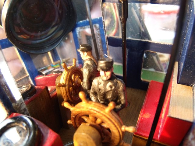

Ahoi Schlepperfreunde!
Der Kapitän ist auf der Brücke! :ahoi:
Der Trick mit dem Spiegel zeigt auch ein bisschen die Details...
... wobei bei meiner ersten Figur - und die gleich in 1:36 - etwas weniger gezeigte Details vielleicht besser wären. :whistling:
Eigentlich war die Figur mal ein Leutnant in Uniform, aber wozu gibt es Cutter, Feilen und Sekundenkleber. ;)
Nach ein bisschen farblicher Gestaltung kam das dann schon eher hin.
In Kürze, wenn die essentiellen Dinge auf der Brücke sind, gibt es weitere Bilder.
lg,
