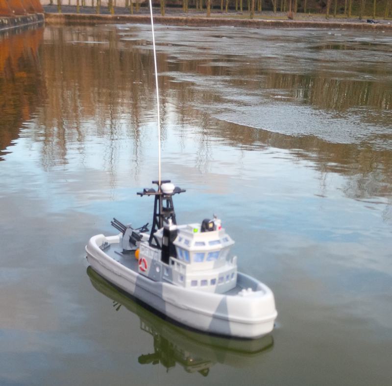

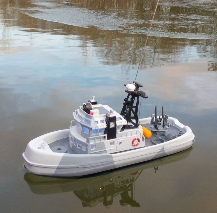

endlich ist er im Wasser!
sieht SUPER aus! :ok: :ok:
Der Anstrich kommt klasse rüber und die Flak ist an dieser Stelle des Einsatzes auch bitter nötig... (fliegende Eier, Steine u.ä von oben, meist schlecht gezielt - damit hatten Frank und ich dort zu kämpfen im Sommer)
Das Blaue Licht auf der Brücke gefällt mir richtig gut, einfach schön das Schiff!
Viele Grüße :ahoi:
markus
(der Captain)

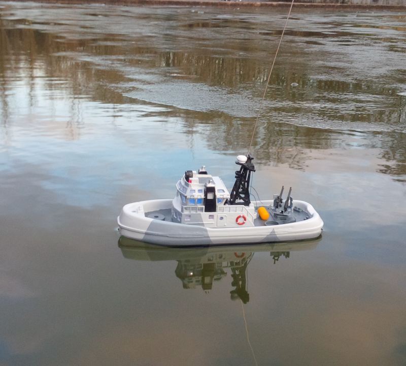

Dienstag, 18. Dezember 2012, 12:39
Dank 2S hat er noch Reserven. Wegen dem Empfänger ruckt er ab und zu :( . Da werde ich evt. später Sohnemanns Weihnachtsgeschenk plündern, wenn das auf 40 MHz aufgerüstet wird. Sonst ist der gut zu fahren.
Das Licht ist weiß, es schimmert nur wegen der Kratzeisbecherscheiben bläulich.

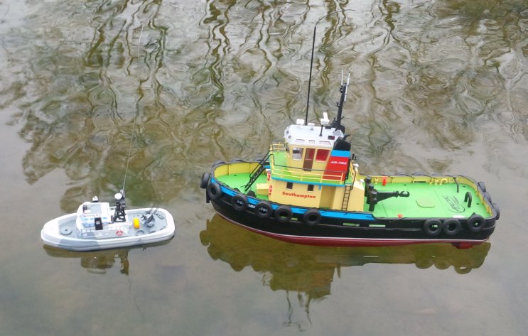

So es gibt wieder neues zu berichten. Wir haben das Weihnachtsgeschenk in Betrieb genommen. Ich habe auch mein Schiff dabei gehabt. Ich kann nur froh sein, den Hartschaum im Rumpf gehabt zu haben. Durch die Wellen des großen Schleppers hat er Wasser genommen und am Ende ragten vom Bug nur 1 cm aus dem Wasser. Ich konnte ihn noch bergen und nach dem Trocknen war die elektrische Funktion noch gegeben. Jetzt hat er noch ne Dichtung bekommen und noch mehr Schaum.
Hier sieht man die zwei auf dem Wasser und der kleine ist jetzt auch dicht. Ich habe meine 40 MHz AM 2 Kanal Anlage in den großen gebaut und dafür den Empfänger (27 MHz 3 Kanal) in den Schlepper gebaut. Beim großen ist nen 9Ah Akku drin und ein paar Schrauben. Der kann immer noch tiefer.
Die Manövrierfähigkeit des kleinen ist super. Der wendet auf nen DIN A3 Blatt und das vorwärts wie rückwärts. Nur bei Vollgas schaukelt er sich auf. Das Ruckeln ist mit dem neuen Empfänger auch fast weg.
Noch ein Blick auf die Details: Abblockkondensatoren und Drosselspulen ab Werk :ok:
Der Fahrtregler, allerdings mit Bremse :S
Die Southampton habe ich von Arctic über Amazon bezogen. Gegenüber der Hobby Version ist der Sender ne Pistolenversion (27MHz AM und 2 Kanal) mit Modellspeicher. Für die Bedienung ist nen Informatik Studium von Vorteil :( , der Akku hat immer nur noch 800 mAh und das "Lade"gerät ist einfach nur nen Netzteil. Dafür ist nen 3 Kanal Empfänger dabei und der Fahrtregler ist für Autos gedacht. Der Rest steht bei Frank und Johannes im Thread.

moin!
macht doch was her!
die idee mit dem hartschaum ist klasse, sollte ich auch mal einbauen... könnte viel ärger ersparen und nimmt kein gewicht weg.

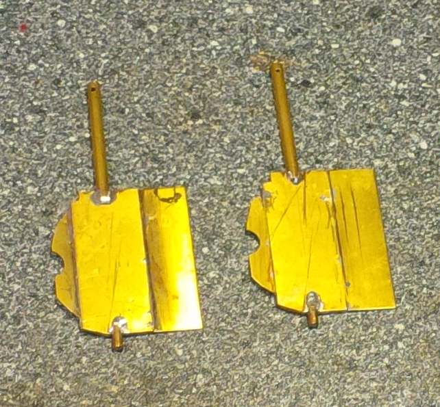

Mittwoch, 30. Januar 2013, 09:01
Hier mal Original und Fälschung:
Es ist 0,5 mm Messingblech, was ich mittig etwas aufgedickt habe. Unten ist nen geschlitztes 3mm Messingrohr dran, oben nen 4mm Rohr. Das sind die passende Maße für die Southampton. Im Bereich der Schraube muss ich es noch anpassen und dann sollte der große Schlepper deutlich besser drehen. Im Bereich der oberen Bohrung, weder ich das Rohr noch etwas verstärken.

Mittwoch, 30. Januar 2013, 10:54
Bei der Arbeit hättest du auch gleich ein Becker-Ruder bauen können! :idee:
Nee, zwei natürlich! :baeh:

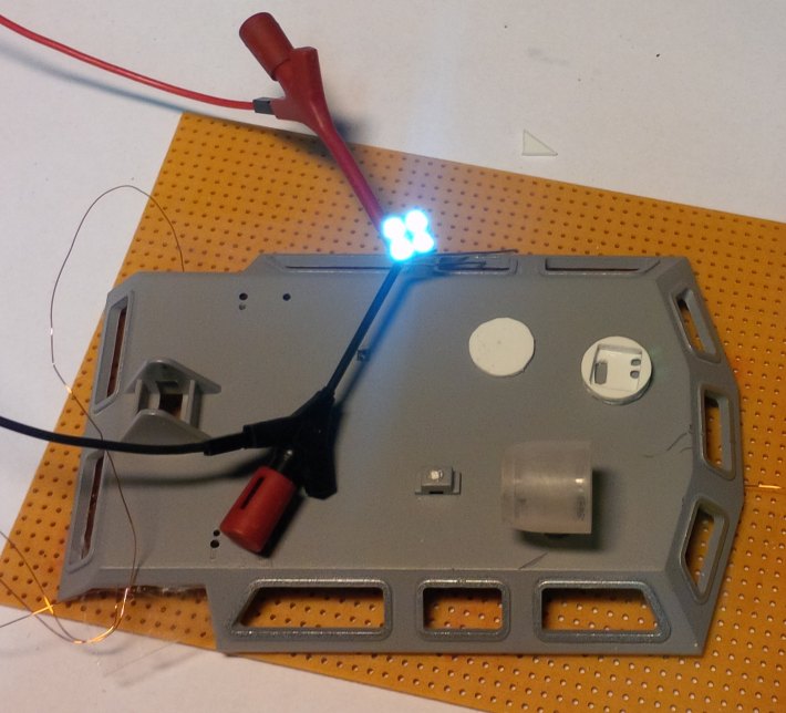

Donnerstag, 7. Februar 2013, 15:08
Ich habe mal Hand angelegt und die Ruder so in Form gebracht, dass sie weder Schraube noch die Ummantelung berühren:
Da mein Sohn nen Suchschweinwerfer möchte, habe ich mal gebastelt: Aus 1mm PS sheet Kreise ausgeschnitten und auf das Gehäuse (war in nem Gadinenstangehalter-Set mit drinne) angepasst. Nen Ausschnitt für die LEDs rein mit schmalen Streifen aufgedickt und zur Stabilierung ne Platte hinter geklebt. Die Löcher sind die Durchführungen für die Drähte.
Hier mal die Leds im Enegiesparmodus, die leuchten auch heller wenn der Arbeitspunkt passt. Nur dann sieht man nichts mehr auf Fotos. Der Halter ist schon an das Dach angepasst. Ich werde es "nur" noch lackieren müssen, daher habe ich das Gehäuse schon mal angeschliffen.

Donnerstag, 7. Februar 2013, 20:52
Schön!
Es geht weiter!
Du musst unbedingt mal ein Bild der eingebauten Ruder machen...

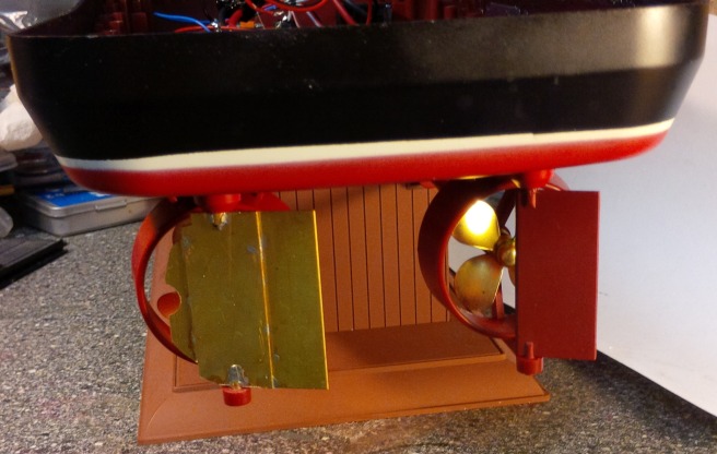

Samstag, 9. Februar 2013, 15:49
Schön! Es geht weiter! Du musst unbedingt mal ein Bild der eingebauten Ruder machen...
Es ist halt immer so keiner Fummelskram, der einen aufhält und wo man nicht gleich nen Foto posten will ... ;)
Ich habe mal gesucht und ne arbeitslose Panzercrew gefunden, die ich noch umschulen muss.
Hier die Bilder vom Heck (mittlerweile ist auch das zweite Ruder drinne und die Funktion getestet). Bei rotierender Schraube berühren die sich auch nicht. Das ganze bei unterschiedlichen Winkeln

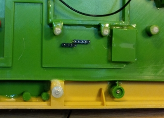

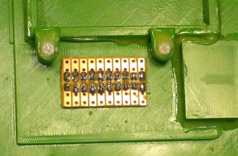

Dann habe ich ne "Bohrschablone" aufgeklebt:
Nach den ersten fünf Löchern habe ich die gegen Verdrehen gesichert und nach weiteren vier Löchern nochmals:
Das Ergebnis! Die löcher sind schon entgratet worden und gerade motiere ich die Stiftleiste.
Man sieht, dass ich den Kleber (Revell mit Pinsel) mit Nagellackentferner verdünnt habe, der löst gleich den grünen Deckslack mit an. Das sieht man später aber nicht, weil dort der Schornstein sitzt.

Samstag, 9. Februar 2013, 16:10
Wow!
Die Ruder sind aber echt eine Mega-verbesserung.
Zu den Steckkontakten würde ich noch einen Vorschlag anbringen wollen.
Es hat sich bei mir gezeigt, dass ins Deck eingelassene Kontakte, vor allem Buchsen,
sehr anfällig gegen Verdreckung und Korrosion waren.
Besser läuft es, wenn man da vergoldete Stiftkleisten auf das Deck setzt (nach oben stehend),
oder die Buchsenleiste auf das Deck setzt, so dass Wasser nicht in die Löcher dringt.
lg,
84

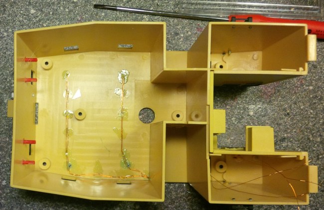

Sonntag, 10. Februar 2013, 20:08
Du scheinst meinen Plan zu kennen :lol:
Zuerst habe ich die schwarze Halterung der Stifte etwas dünner geschnitten. Danach habe ich die Stiftleiste mit den Kontakten durch das Deck gesteckt.
Dann wurden die einzelnen Kontakte etwas nach unten durch gedrückt, ausgerichtet und mit der Platine verlötet.
Hier noch ein Bild der Beleuchtung für die Kajüte mit zweimal 3 weißen LEDs
