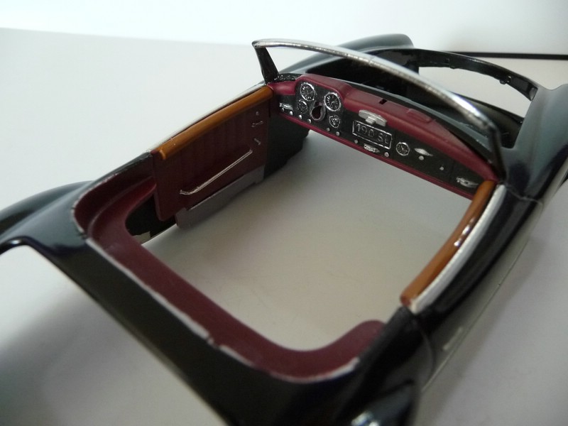

Verchromen könntest Du noch die Leisten oben auf den Türen,
als Gegenstück sitzen dort vom Innenraum her die Holzleisten auf Deinem Bild
und den Frontscheibenrahmen dort wo die Seitenscheiben im Rahmen nach oben laufen
und den oberen Rahmen der Frontscheibe ....
zumindest sieht man da überall eigentlich nur Chrom im Bereich der Sonnenblenden
... ist mittlerweile gemacht :ok:

Saubere BMF-Arbeit Uli! Reschschschpeckt!
Das Problem beim Beziehen des oberen Scheibenrahmens mit BMF wird sein, das wegen dem dünnen Material und dadurch die Flexibilität dessen :cracy: Du immer kleine "Risse, Knicke" haben wirst. Das der obere Rahmen scharz bleiben würde, fällt durch den recht wuchtigen Chromrahmen nicht ganz so auf. Deshalb würde ich es lassen ;)

Ich denke ich habe das Problem mit dem Scheibenrahmen gelöst. Gestern Abend war noch ein Versuch mit BMF fällig, aber der Rahmen ist so zerbrechlich, dass ich die Folie nicht vernünftig andrücken kann. Dadurch bleibt sie faltig - was ja zusammen mit der Orangenhaut noch passen würde, aber nicht bei einem Sportwagen :lol: .
Ich werde also die Karo wie vorgesehen fertigstellen, und anschließend den oberen Abschluss mit Alclad behandeln. Was den Vorteil hat, dass der innere Scheibenrahmen und der Abschluss den selben Farbton und Glanz haben werden. Die Wuchtigkeit des quasi doppelten Rahmens wird dadurch gemildert, dass oben das Dach drauf kommt. Bei einem Cabrio müsste ich den Abschluss noch erheblich dünner schleifen, damit das Gesamtbild passt.
Das sollte so passen. Heute wird Klarlack aufgetragen :P So langsam wird es Zeit, dass ich mir mal das Wachs bestelle ...

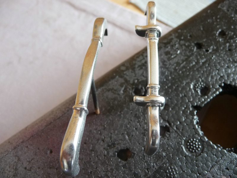

in ganz kleinen Schritten geht es allmählich voran. Die Woche sind die von Krümel empfohlenen Klebelogos gekommen, darum konnte ich endlich mit den beiden Hauben loslegen und die etwas rustikal wirkenden Logos abschleifen.
Das hier ist im Vergleich das mit BMF belegte Original:
Zu den Klebelogos gibt es dann weiter unten mehr.

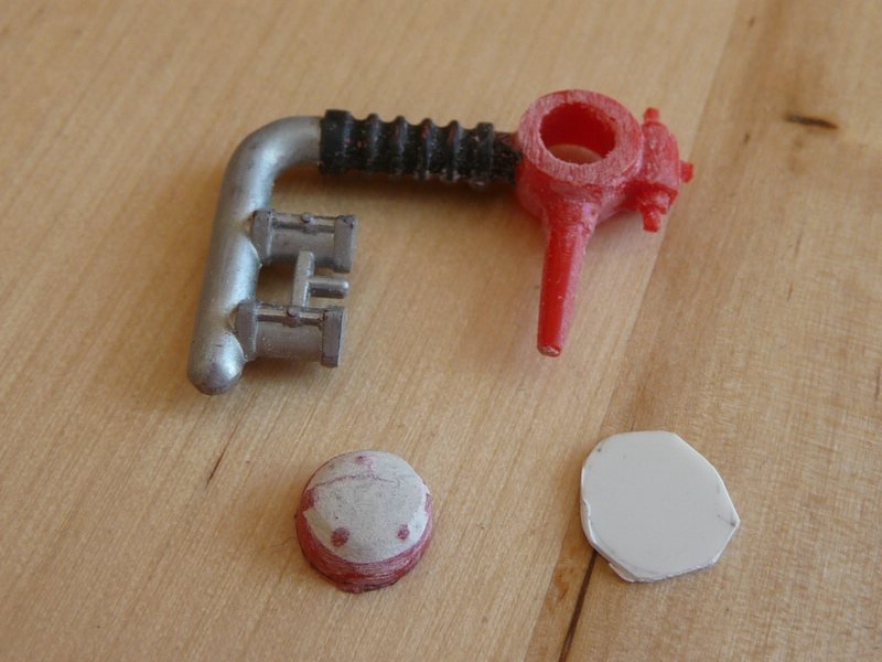

Der Auspufftopf besteht aus einem Stückchen Null-Modem-Kabel, mit ein wenig Messingdraht verziert, der Rest ist natürlich ein bearbeiteter Gußast. Bemalt hab ich das ganze mit Humbrol Met 53. Sobald die Karo drauf sitzt, kann ich an die Modellierung des zweiten Teils gehen, da ich vorher noch nicht weiß, wie viel Platz ich zwischen Tank und Karosserie habe.

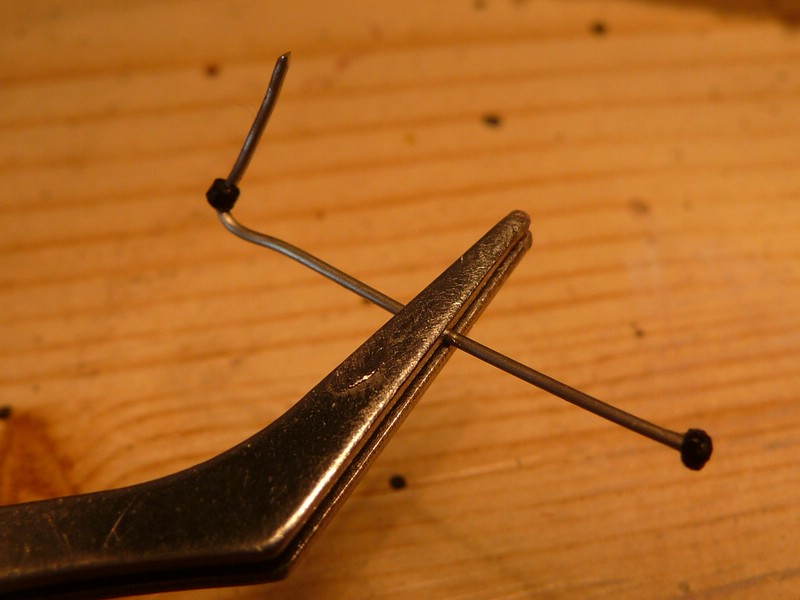

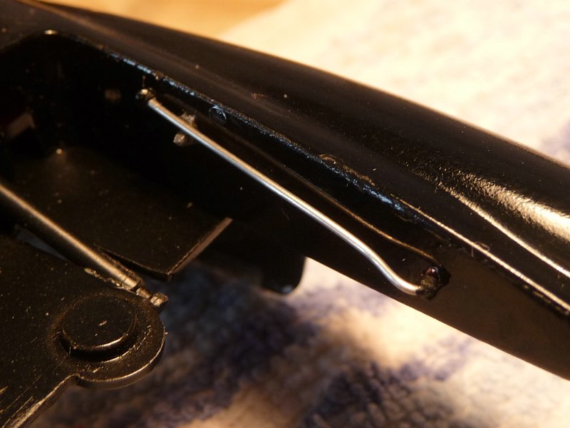

Das Armaturenbrett sitzt auf einem horizontalen Brett, das ich der Einfachkeit halber mal Feuerwand nennen will, weil im das Teil im Motorraum genau diese Funktion haben dürfte.
Das Armaturenbrett wird also auf die Feuerwand geklebt und die ganze Konstruktion dann zwischen die Türen und die Ä-Säule gesetzt. Soweit die Theorie ... :idee:
Zuerst hatte ich ja beide Türen eingebaut und die rechte anschließend wieder rausgenommen. Dadurch konnte ich die Feuerwand einseitig einschieben und dann die andere Tür aufkleben und die Feuerwand-/Armaturenbrett-Geschichte damit quasi einklemmen. Das Ergebnis nach einiger heftig böser Fummelei sah dergestalt aus, das die rechte Karosserieseite sich plötzlich viel weiter nach außen gebeult hat als die linke. Schuld war einer der Türbefestigungspöppel:
Mit der Trennscheibe bin ich nicht hingekommen, aber mit dem Bohrer konnte ich das markierte Teil zersägen. Die Karo hat sich wieder nach innen bewegt (da konnte ich fast zuschauen), und die Feuerwand konnte mit Gewalt die fehlenden Nanometer nach oben geschoben werden ...
Dass der Scheibenrahmen das ohne Bruch überlebt hat sehe ich als Zeichen des Himmels, mit dem Bau unbedingt weiterzumachen ...
Der innere Scheibenrahmen klebt nach wie vor an einer Halterung weil da noch Klarlack drauf soll, aber ich bin jetzt schon gespannt, ob das Armaturenbrett und die "Windschutzscheibe" sich nicht versuchen werden den Platz streitig zu machen. Der Innenspiegel jedenfalls wird eine echte Alternative zur "Scheibe" werden.

Also flugs aus Draht und ein klein wenig Kabelisolierung einen Motorhaubenhalter gebastelt ..
... ein Löchlein gebohrt, ein Stückchen Plastik bemalt und angeklebt, und fertig.
Ich geb ja zu, dass ich von Haus aus eigentlich Bauplan-Fanatiker bin. :whistling: Ein Bauplan ist für mich kein Vorschlag sondern Gesetz. Und wenn ich längere Zeit über Teilen brüte, die NICHT im Bauplan sind, werde ich wuschig. Also anders wuschig ... :rot:
Die Halterung oben gefällt mir gut, die ging aber auch schnell. Nicht so schnell gingen die Fußmatten, weswegen sie auch eher SCh ... aussehen.
Aber Passproben haben gezeigt, dass mit aufgesetztem Dach von den Dingern praktisch nichts mehr zu sehen ist, und so betrachte ich das als (mißlungene) Übung für das nächste Cabrio.
So, und morgens um halb elf haben die Hochzeitsglocken geläutet:
Und da sieht man dann auch bereits das erste Klebelogo, das auf dem Lenkrad seinen Platz gefunden hat.
Nochmal vielen Dank an Krümel für den Tipp mit diesen Logos - die Dinger sind Gold wert!!!! :five:
Die Karo ist tatsächlich nicht ganz gerade auf dem Chassis, rechts vorne steht das Kerlchen etwas höher. Ich denke damit muss ich leben, weil da keine Berührungspunkte zwischen Karo und Chassis sind. Mei, ist halt ein alter Kit in den Händen eines alten Mannes ...
