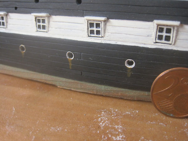

Klasse Details, und die Fenster wirken sehr gut!
Sonntag, 11. Oktober 2015, 18:48
Die Fenster sind wieder eines Deiner vielen schönen Details ...
vielfach und zugleich einzigartig wenn man bedenkt wie wenige Hulk-Modelle es überhaupt gibt.
Die Matten auf der Reling sehen auch klasse aus ...verstehe sie dennoch nicht so ganz ...
war ich doch bisher immer davon ausgegangen, daß sie nur im Falle einer Schlacht dort überhaupt gestapelt wurden ...
und ansonsten Tag und Nacht im schichtweisen Dauereinsatz unter Deck waren ...
habe bisher auch noch keinen Hulk mit ihnen gesehen
Die bisherige Leere ohne sie fand ich ganz spannend ...
ich hätte vielleicht nur ein paar Metallteile als Reste der ehemaligen Netzhalter angebracht ...
der Rest schon vom Rost abgefault .. ein wenig morbider Charme ...

Die Diskussion über die Berechtigung der Hängematten in den Kästen hat mich nachdenklich gemacht. Zum Glück sind die Teile, an die ich SO VIEL MÜHE (!!!) gewendet habe, noch nicht angeklebt. Ich denke, ich werde sie wieder rausnehmen. Die Navarin wird auf einem der Fotos als Ecole des Mècaniciens bezeichnet. Eher unwahrscheinlich, dass man die angehenden Schiffsmechaniker wie Kadetten "gehalten" hat. Nun ja.
Dafür sind endlich die Fenster fertig und können eingesetzt werden. Erst jetzt ist, so empfinde ich es, die Konversion vom Schiff zur Wohn/Schulhulk optisch vollzogen.

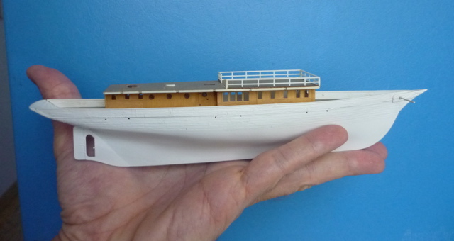

Süßer Kit , die "Fauvette", hab sie in der Mache ...
aber Du weißt schon, daß die winzig ist ?
Die parkst Du locker in dem Vortragssaal auf der Napoleon ... ohne Masten versteht sich ...
hat was von David und Goliath ..
neben diesem stattlichen Brocken kannst Du schon was größeres in Wasser stellen

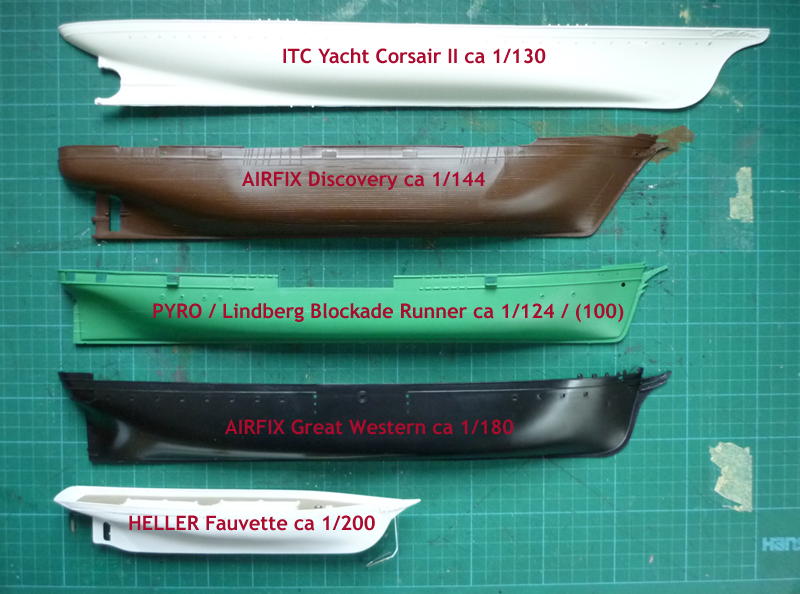

Soviel ich weiß, ist die Fauvette ca. Maßstab 1:150. in den Hörsaal der Napoleon passt sie wohl nicht. Der Rumpf des Modells wird für im Original wesentlich größere Schiffe (Bette Etoile) verwendet, dann im Maßstab 1:200. Ich denke, ein kleineres Schiff im Umfeld wird die Napoleon noch massiver erscheinen lassen.
83
Sonntag, 18. Oktober 2015, 23:08
Schau mal in Deinen Link ... ist 1/200 ... kommt von den Deckshöhen auch in etwa hin ...
paßt auf eine ausgestreckte Hand ...
aber das mit dem massiver aussehen lassen wird garantiert funktionieren ... sogar sehr eindrucksvoll

Auf eine Hand?! Kanst du bitte mal für mich nachmessen. Vielleicht hast du sehr große Hände. ;)
Bei der Gelegenheit: Wenn du sie auch "in der Mache" hast, wäre ich (und andere sicher auch) an einem Baubericht interessiert.

Quod erat demonstrandum ... tataaaa ... ( ohne Photoshop ! )
An der Handstellung ist es erkennbar, daß ich bei weitem noch nicht mal die volle Spanne benutzt habe ... keine Riesenflossen !
Weder die Hände eines veritablen Fleischermeisters noch die eines baskischen Pelota-Spielers ...
aber schon ein gut Stück mehr als ein Kind oder eine durchschnittliche Frauenhand ... LOL
Diese Fauvette erstand ich vor geraumer Zeit bei unseren Freunden auf der Kanalinsel.
Es war ein zu etwa 50% gebauter Bausatz der sich leider nicht wieder so weit zerlegen ließ wie ich mir das gewünscht hätte ...
Resultat der Demontage war insbesondere am Rumpf hinten ein unschöner Riß ...
den Schmuck am Bug hab ich deshalb so gelassen wie er dran war ...
paßte ja in etwa ...
Und auch den Aufbau ... den hätte ich mir zum leichteren Bemalen in Einzelteilen gewünscht ...
aber geht in Ordnung bevor ich nur noch Plastikbrösel in den Händen habe.
Bauteile wie die Rüstbretter waren zwar nach Plan korrekt ..
entsprachen aber in ihrer Position nicht den dokumentierten, tieferen Positionen .. also mußten auch diese ab.
Leider erwies sich auch die Bemalung gegenüber Dowanol als relativ resistent.
Andererseits war es keine Gluebomb sondern ganz ordentlich verarbeitet.
Ein lachendes und ein weinendes Auge.
Ein Baubericht wäre das nicht ... eher eine Art Halbrestaurierung ...
aber was erzähl ich da dem Großmeister der Restauratoren ...
bisher empfand ich die Rumrupferei nicht als allzu bauberichtstauglich
ich hab mich über die angebrochenen Teile einfach geärgert.
Derzeitiger Stand ist ein verspachtelter, verschliffener und mehrfach grundierter Rumpf...
soll später ja teilweise weiß werden.
Die schwarzen und weißen Plastikteile sollten ja aus einem Guß erscheinen ...
ne blödere Farbkombi bei den Plastikteilen zum einfarbig lackieren gibts ja fast nicht !
Warum, zum Teufel, hat Heller nicht einfach alle Teile in weißem Plastik gemacht ?
Werd ich wohl nie verstehen denn es gibt auch keine sinnvolle Trennung.
Ich wollte schon die baugleichen schwarzen Rumpfschalen der Amphitrite verwenden ..
aber auch da haute das mit den weißen Rumpfaufsätzen wieder nicht hin ...
na egal ... jetzt paßt es in etwa.
Der Aufbau im noch maximal möglichen Zerlegungszustand draufgestellt...
weitere Vergleichsmaße folgen gleich im nächsten Beitrag.

Die Fauvette ist mit 1/200 zum 1/150er Maßstab der Napoleon weiter weg als andere Kits ,,,
das macht sich deutlich bemerkbar.
Ich denke sie ist zwar etwas größer als 1/200 aber auch deutlich kleiner als 1/150.
12mm lichte Höhe würden in 1/150 gerade mal 1,8m bedeuten.
Bei einer Luxusyacht des 19. Jahrhunderts absolut undenkbar.
So um 1/180 bis 1/185 sollte eher hinkommen.
Historisch passende Alternativen mit Dampfmaschinen die näher am Maßstab wären:
1. LINDBERGs Blockade Runner, side wheel paddle steamer
Das ist PYROs ehemalige Harriet Lane von 1857 in 1/124
obwohl sich da die Geister streiten und den Kit rund um 1/100 sehen
mit dem Kit wäre ich deshalb von der Größe sehr vorsichtig
Schiffe aus dem US-Bürgerkrieg wurden ja eh zuhauf auch in Europa gebaut und nach dem Krieg in alle Welt verteilt.
Sie ist zwar sehr viel flacher und schlanker als Deine Napoleon aber ganz schön lang.
Übrigens (ohne dabei Wunden aufreißen zu wollen):
Zu Beginn der 60er Jahre hatte HELLER diesen PYRO-Kit als Reboxing unter dem Namen Sphinx im Programm
https://images-00.delcampe-static.net/im…038_001.jpg?v=1
2. AIRFIX´s Great Western in 1/180 von 1837 / side wheel paddle steamer
3. ITCs Yacht Corsair II in 1/128 von 1899 / von GLENCOE wieder aufgelegt
Dampfgetriebene Luxusyacht / wurde mit gestutzten Masten auch im WK1 eingesetzt
Viel flacher und schlanker als Deine Napoleon aber auch ganz schön lang.
4. AIRFIX´s Discovery in 1/144 von 1875
5. LANGLEYMODELS 105ft Steam Paddle Boat in 1/148
Ist der Hibernia von 1904 nachempfunden
Die wirkt auch schön altmodisch und ist nur 21cm lang ...
und um die Zeit sahen doch viele Schiffe aller Nationen so aus.
Hier in die Mitte runterscrollen:
https://www.langleymodels.co.uk/acatalog…lls_etc_63.html
Die haben auf der gleichen Seite auch noch ein paar andere Kits im passenden Maßstab ...
auch oldfashioned und durchaus zum Hulk passend ...
Eine Übersicht der Rümpfe ... mit Ausnahme der Hibernia:
Alles auf dem 1cm Raster ... das taugt ganz gut zur Übersicht.
ITC Corsair II
AIRFIX Discovery
LINDBERG Blockade Runner
AIRFIX Great Western
HELLER Feauvette
Bei allen gebe ich zu bedenken, daß sie im Wasser liegend mit abgeschnittenem Rumpf sehr viel an Höhe verlieren

Markus, ich sage: Vielen Dank und ernenne dich hiermit zu meinem Recherche-Sachbereichsleiter.
Sehr informative Präsentation. Und in der Tat: Die Grasmücke ist ein bisschen klein. Ich bekomme ein "Mint-in-Box"-Exemplar, da werde ich sehen, ob ich das als Antiquität so belasse oder ob sich daraus etwas im Maßstab Korrespondierendes (um)bauen lässt.
Recht überzeugend wirkt auf mich der Vorschlag Discovery (Airfix). Die könnte als typisches Segel/Dampf-Frachtschiff der Jahrhundertwende in der Nähe der Hulk für etwas Restbemastung sorgen. Habe sie im Vorrat und werde das gleich mal testen.
Nochmals: Vielen Dank.
Und wenn du jetzt weitere 2000 Bausatzrechercheanfragen aus aller Welt bekommst - ich bin's nicht schuld und dann mal weg.

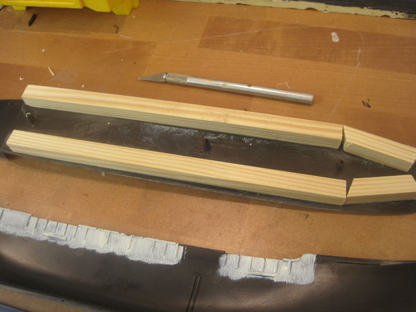

Gleich mal ein Blick auf meine ersten Arrangementversuche. Das Diorama sollte eine Grundfläche von 50 an 100 cm (wie die Styroporplatte) nicht überschreiten. Es muss ja auch irgendwo stehen und in Ruhe einstauben können.
Die Decks sind die der Constitution (braun) und der Discovery (grau). Eine genauere Untersuchung des D.-Bausatzes ergab übrigens, dass es nicht ganz leicht sein würde, aus der D. ein "normales" Handelsschiff zu bauen. Dafür ist sie doch zu sehr auf ihren Zweck als Forschungsschiff hin gebaut. Viele Aufbauten, Hilfsdampfmaschine, viele Boote. Na gut, dann wird sie eben als Forschungsschiff während einer Ruhepause gebaut. Ruhepausen haben sowieso in ihrem Leben die meiste Zeit eingenommen. Tatsächlich fungierte sie übrigens auch eine geraume Zeit als stationäres Schulschiff.
Wenn allerdings die Discovery more or less als sie selbst erscheint, muss die Napoleon anglifiziert werden. Schribbschrapp, kein Problem, und weg ist das Nappowappen am Heck. (Namensvorschläge an diese Adresse).
Zur Discovery. Das Deck war grausig verzogen und brauchte WIRKLICH starke Unterstützung beim Geradewerden.
Rumpfinnenseiten und Deck sind schon grundiert. Um die drei Rümpfe auf dem "Wasser" arrangieren zu können, sollten sie m.E. im Rohbau fertig sein. Also mache ich das mal schnell. Ich denke, bei einem Diorama sollten die Modelle möglichst "aufeinander zu " gebaut werden und nicht separat.
