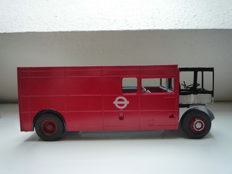

Montag, 2. Juli 2012, 17:39
Ja, ist denn schon wieder Sonntag ?
Nein - Aber ich hab' heute morgen in aller Frühe die zweite Wand angeklebt und so schaut das Ergebnis aus:
Nun kann ich mit der Rückwand beginnen :cracy: - Wird schon schief gehen.
Grüsse - Bernd :wink:

68
Sonntag, 8. Juli 2012, 09:46
Hallo zusammen
Da es den Einen oder Anderen doch interessiert wie es beim Bau weitergeht hier in aller Kürze: ;( , :cursing: , :bang: .
Der Aufbau ist verzogen! Ich hatte die Rückwand aus 1mm Platte zugeschnitten in der Hoffnung das sich die Seitenwände sich ergeben und der Heckanschluss passt.
Denkste - Die Seitenwände waren stärker und haben in die Rückwand eine grosse Beule gedrückt. Also ab mit dem Teil in die Wertstofftonne, eine 2mm Platte zugeschnitten und diese eingeklemmt damit sich die Seiten dehnen. Die ist nun seit drei Tagen drin und so wie es jetzt ausschaut behalten die Seitenteile ihre Form. Somit werde ich dann nächste Woche einen neuen Versuch starten und eine Rückwand einbauen.
Heute daher nur Bilder vom Heck mit der 2mm Dehnungsplatte :
Nicht besonders schick, aber wirkungsvoll.

69
Sonntag, 8. Juli 2012, 20:04
:wink: Serwas Du
:trost: Wenn bei mir dieses Problem auftritt, dann mache ich es genauso wie Du. Mit dem Haarföhn lässt sich viel ausgleichen -- :!: BITTE sehr, sehr vorsichtig :!: sonst verzieht sich alles!!!
Viel Bastlerglück :five:
da Hatti :ok:

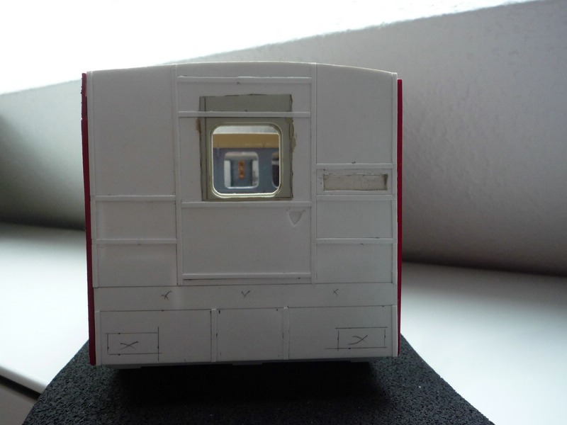

Sonntag, 22. Juli 2012, 10:31
Hallo zusammen
Mein Fehler ist soweit behoben.
Mein Fehler ? Ja, da der hintere Aufbau nun keine Fenster mehr hat hatte ich die Aussen- und Innenwand neu aufgebaut und jeweils mit einer Platte verstärkt. Somit besteht jede Wand nun aus vier Platten. Das hat sich beim aushärten "etwas" verzogen. Sorgfältige Arbeit erspart Nacharbeit. Ich hätte das besser beim aushärten in Form gepresst, dann wären die Teile auch gerade geblieben.
Nun gut, das Thema ist erledigt.
Jetzt habe ich eine neue Rückwand angefertigt, und die ist gerade. Profile sind aufgebracht, das Fenster wurde aus dem Teil L91 entnommen, die vertiefungen fürs Kennzeichen sowie für den Türgriff angefertigt. Die Tür muss noch eingraviert werden und natürlich müssen auch noch die Nieten auf die Profile. Allerdings bin ich noch am überlegen ob ich die Decal-Nieten verwende oder doch andere, gescheite, besorge. Ich bin da sehr entschlussfreudig :roll: .
Sodele, hier mal die Rückwand :
und mal ein Blick durchs Fenster in den Innenraum :
Das war's schon wieder.
Bis zum nächstenmal.

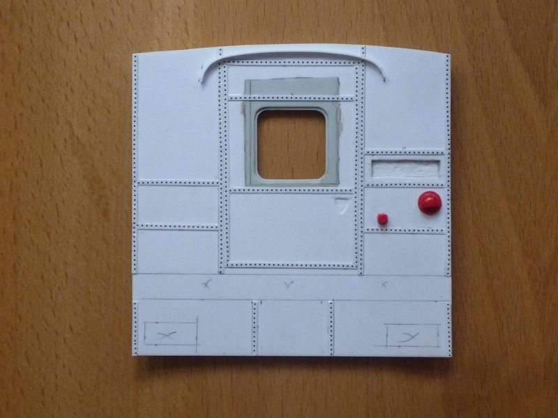

In den letzten Tagen habe ich auf der Rückwand die restlichen Profile angebracht für die Tür und das Vordach. Ausserdem sind die Anschlussteile unter dem Kennzeichenkasten entstanden und bereits angeklebt da sie auch in Rot lackiert werden. Die Stossstange, Anhänger-/Abschleppkupplung sowie die Trittstufe entstand aus Plattenmaterial in Glatt und Riffelblechdarstellung und zum Teil aus Profilen. Diese werden aber erst später angebracht wenn sie in Schwarz lackiert sind.
Hier mal wieder ein Bild der Stand der Dinge:
Und mal die Teile lose aufeinander gelegt:
Und so sieht die überarbeitete Heckplatte, natürlich noch ohne die später noch anzubringenden Anbauteile, im Moment am BDT aus:
Ich hoffe Ihr findet mein bisheriges Werk nicht total misslungen.
Bis demnächst
77
Sonntag, 5. August 2012, 11:07
Misslungen? Ganz bestimmt nicht.
Krasse Sache was du da aus dem Bus gemacht hast :respekt: :dafür: .

Sonntag, 19. August 2012, 09:29
Hallo zusammen
Es ist mal wieder Zeit ein kleines Update abzuliefern.
Das Heck wurde nun mit Nieten versehen und ebenso wie die Stossstange, Kupplung und Trittstufe lackiert. Die Rückleuchten, Arbeitsscheinwerfer und andere Anbauteile werden erst angebracht wenn der Kleine sein Dach erhalten hat. Sonst brechen die Teile sowieso wieder ab wenn ich beim handtieren dranstosse.
Hier ein Bild mit den schicken Nieten:
Und mal mit den oben erwähnten bereits lackierten Anbauteilen zur Probe angepasst:
So schauts nun von innen aus:
Gut zu erkennen das ich hier unten auf der Ersatzrad-Seite etwas zu sparsam mit der Farbe war, ist aber schnell nachlackiert.
Ist alles nicht so perfekt gelungen, aber ich werd's wohl so lassen.

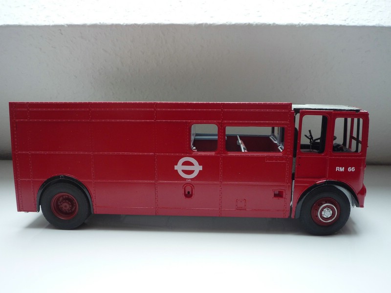

Sonntag, 2. September 2012, 10:55
Moin Altlasterfreunde
@ Lukas:
:hey: Das wünscht Du Dir doch wohl nicht wirklich ? Der BDT war zu seiner aktiven Zeit nicht als Retter in der Not unterwegs, sondern er schleppte defekte Busse zu dem Gebrauchtbus-Händler wo der grösste Teil der Ersatzteilgewinnung diente. Der Rest ging in die Presse.
@ Dominik:
Ja, die Engländern haben schon immer mal gerne in 1:1 gebastelt. Wenn ich nur so an die ganzen 'Kitcar's' denke, was es da alles gab. Oder auch die Busumbauten zu richtigen Abschleppwagen oder sogar mobilen Baum- bzw.Astsägen.
@ Alex:
Thanks :hand: .
Nun ein kleiner Überblick auf den jetztigen Stand der Dinge in aller Kürze.
Der fehlende Lack innen an der Heckplatte wurde ausgebessert, ein Türgriff angebraucht und auch das Doppelbett verfügt nun über eine Gardine.
Die Decke wurde gekürzt, an der Unterseite in 'Sand' lackiert, die Lampen wurden in Alu für die Lampenringe und Silber für die Gläser abgesetzt. Obwohl ich durch die Fenster probiert habe das abzulichten ist es mir nicht so gut gelungen. Ist einfach zu dunkel, aber damit habe ich gerechnet und den Innenraum deshalb auch nicht sehr detailiert wiedergegeben.
Nun kann ich mich an die Herstellung des Daches machen. Ich freu mich schon riesig :roll: , viel Spachteln und Schleifen ist angesagt bis es schön glatt und abgerundet ist.

Beiträge: 11 438
90
Sonntag, 2. September 2012, 12:19
Hallo Bernd. :wink:
Da baust Du einen Wunderschönen Scratchbau :respekt: :dafür: und dann muß ich das hier Lesen.
Nimm das Dach nochmal ab und stell eine Schreibtischlampe da drüber, dann klappt das auch mit dem Bilder machen durch das Fenster.
So mach ich das auch immer wenn ich das Innenteil zeigen möchte.
