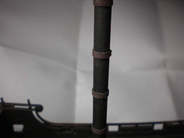

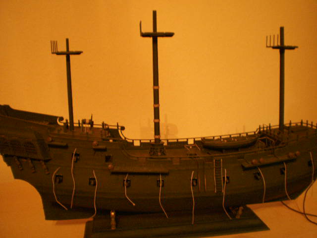

Hallo Mädels und Jungs
I need your help.

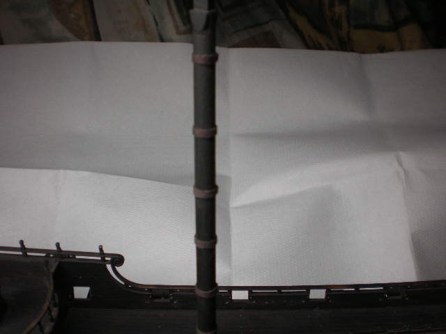

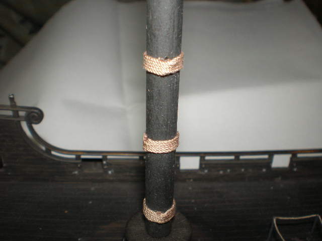

Ich habe die Masten nun mal gepinselt und die ersten Wulings gesetzt.
Meine Frage: Kann man sie so lassen, oder sind sie zu kontrastreich ?
einmal mit - und einmal ohne Blitz
Zur Not kann ich sie nochmals entfernen und mit dunklem Garn neu wickeln, oder belassen und draken.
Rein optisch sollte die Taustärke passen.
liebe Grüße
ein ratloser
Günther
Sonntag, 11. Januar 2015, 23:17
Nabend Günther!
Ich würde zwar von vornherein dunkles Tauwerk verwenden, aber da kannst sie ebensogut auch draken, von leicht abgedunkelt bis komplett schwarz. Was ist das für ein Material? Bie Kunstphasern kannst Du sogar nach dem Draken nochmal Farbe abnehmen (falls wasserlöslich), das gibt einen sehr schönen Effekt bei dem die Taustruktur zum Vorschein kommt.
Sonntag, 11. Januar 2015, 23:42
Auf jeden Fall abdunkeln!
Neu machen brauchst du das nicht, einfach eine Runde draken.
Hast du denn auch Nahaufnahmen von den Wuhlings?
Würde mir das gerne auch aus der Nähe anschauen.
lg Mickey

Montag, 12. Januar 2015, 00:15
Danke Chris und Mickey
Ich werde das helle Garn wieder entfernen und dunkles nehmen.
Es ist einfacher, die vier runterzureißen, als alle in dieser Farbe zu fertigen und dann einzufärben.

Montag, 12. Januar 2015, 23:18
Hallo Leute
Auf vielseitigen Wunsch habe ich die Wuhlings wieder entfernt, und aus dunklem Garn neu gefertigt.
Ich habe auch die Garnstärke um 0,2 mm reduziert. Sieht stimmiger aus finde ich.
Ich hoffe, es gefällt.
Günther

Dienstag, 13. Januar 2015, 00:26
Und wie das nun gefällt! :ok:
lg Mickey

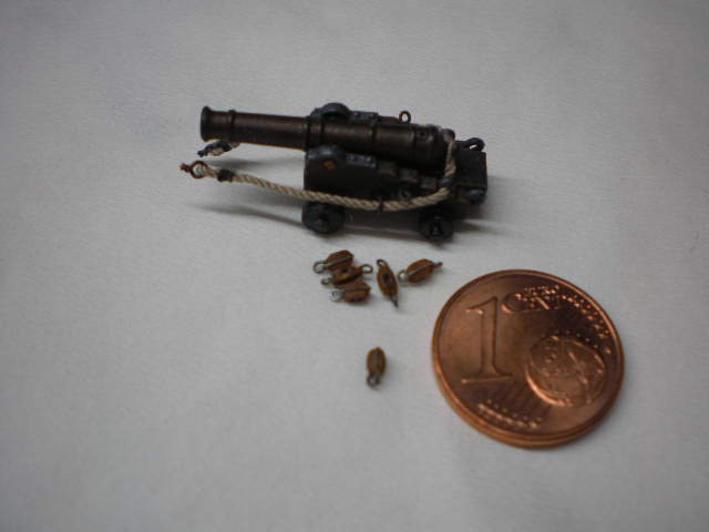

Hallo liebe Forengemeinde
Trotz meiner kargen Freizeit bin ich wieder einen kleinen Schritt weiter.
Die Produktion der Blöcke läuft schleppend, aber es geht voran.

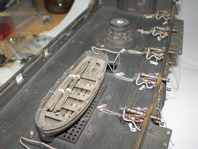

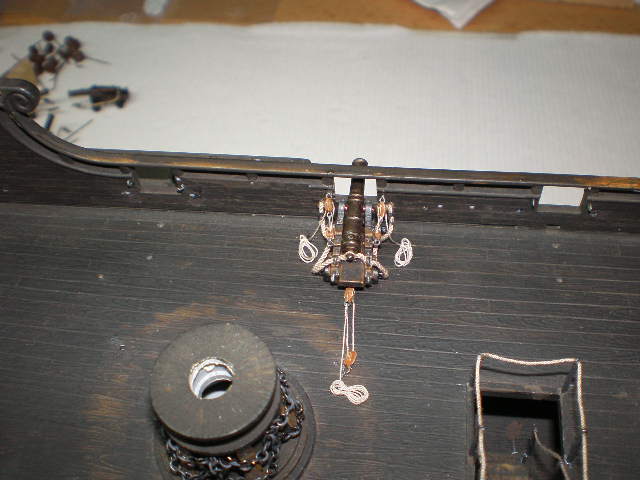

Hier ein Satz Blöcke zum Takeln einer Kanone;
Und hier mit besagter Kanone im Größenvergleich
Und das erste getakelte Geschütz
In diesem Sinne
liebe :wink:
Günther
70
Montag, 2. Februar 2015, 20:31
Jaa, die Zeit, geht mir aber auch so. :thumbup: für den Kanoneneinbau
71
Dienstag, 3. Februar 2015, 19:00
Die Kanaone ist ja der Hammer! :ok: Die filigranen Blöcke tragen eine Menge dazu bei! Respekt! :respekt: Verwendest Du eigentlich die Bohrungen im Deck (und die Zapfen an der Lafettenachsenunterseite) zum Positionieren? Ich hatte für mich rausgefunden, dass ich ohne beide besser ausrichten konnte. Pass an den Fockrüsten auf, da kommen sehr schnell zwei Jungfern an der Vorderseite der Pfortenaussparung ins Schussfeld!! :du:

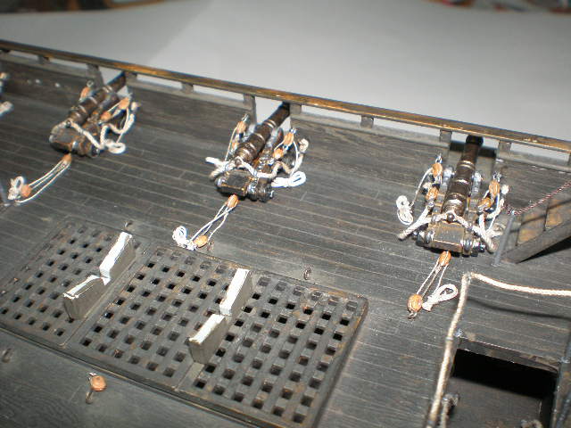

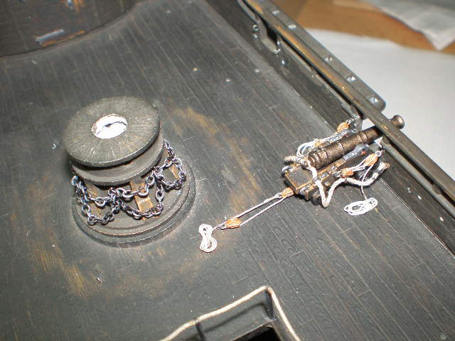

Kurt Mati
Revell pirate ship "Ghost"
73
Sonntag, 22. März 2015, 21:26
Hallo liebe Leute

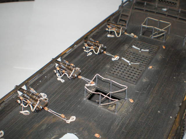

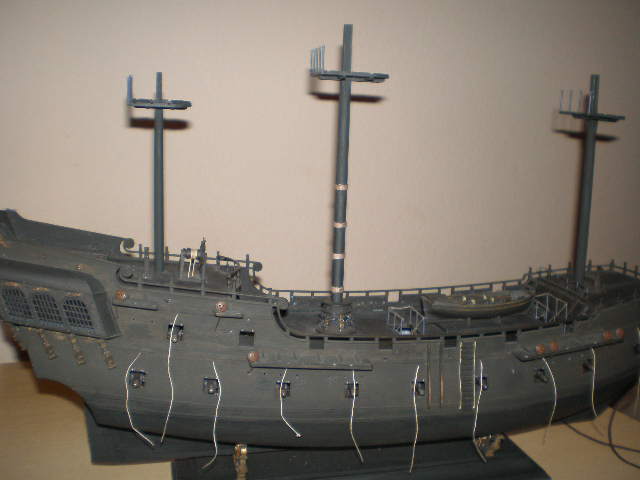

Langsam - sehr langsam - aber die Backbordseite ist "kanoniert".
Jetzt geht die Prozedur Steuerbord weiter
Günther
74
Montag, 23. März 2015, 13:20
Die Geschütze sehen klasse aus. Prima Takelarbeit :ok:
Gruß Christian
75
Montag, 23. März 2015, 14:56
Ja, das stimmt, sehr schön geworden. :ok: ...Und die Wuhlings am Besan musst Du gar nicht wieder runterreißen, es soll ja eine Pearl werden. Ich schätze mal "Fluch der Karibik" spielt so ungefähr Ende 18., Anfang 19. Jh., da wäre das ja schon wieder alles korrekt! :thumbsup:

Erstmal, Schickes Bööööses Schiff besonders die 2mm Blöcke. Da ich grad auch bei meiner
SR an den Geschützen rumschraube hab ich da mal ne Frage. Die Ösen an den
Blöcken sind anscheinend aus Draht teilweise 2 ösen am Block. Wie hast du das
gemacht? Die Takelung der Talien 0,1mm Garn, sehe ich das richtig?
Wer nichts weiß und weiß, dass er nichts weiß, weiß mehr als der, der nichts weiß und nicht weiß, dass er nichts weiß.
Plastik: Royal Soleil vom Anfänger Incl. Fehler
82
Samstag, 28. März 2015, 21:39
Hallo Rainer
Freut mich, daß Du öfter vorbeischauen wirst.
Du siehst richtig, die Ösen sind aus Draht. Das sind die Drahtverschlüsse, die den Gefriersäckchen für Lebensmittel beigelegt sind.
Der Draht wird aus dem Plastik gepopelt, ausgeglüht und zu Ringbolzen gebogen.
Der Block bekommt - bevor er in Form gebracht wird - 2 Bohrungen. Einmal für das Taljereep 0,5 mm und einmal für die Ringbolzen 0,3 mm.
Die Bolzen soweit kürzen, daß die Taljereepbohrung frei bleibt. D.h. ein Bolzen kürzer, einer länger - da die Taljebohrung nicht mittig im Block sitzt.
Anschließend mit Sekundenkleber einkleben.
Das Tau ist ein 0,25er.
Günther
