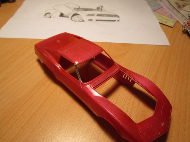

heute ein klitzekleines Mini-mini-Update.
Ich habe heute angefangen, zu decal'n (kann man das so sagen? :D ).
Der "CORVETTE"-Schriftzug am Heck war ziemlich knifflig, weil das Decal nie so halten wollte, wie ich das wollte... Mit viel Geduld und Weichmacher habe ich es dann aber hinbekommen ;)
Der Lack sieht auf diesen Extrem-Nahaufnahmen doch etwas orangig aus, aber eigentlich ist er total glatt, oder kommt das von der Metallic-Lackierung?

ohoh... Clemens....jetzt dachte ich, Duu hast die Logos verkehrt herum drauf gemacht :huh: .
Aber - da haben die Jungs von GM mal getauscht. Bei Deiner stimmt es so - die Modelle ab der "C4" (1984) haben die Zielflagge auf der linken Seite...bin ich gerade erschrocken... :rot:
Na denn, weiter machen ;) - sieht übrigens gut aus die Farbe und Lackierung :ok:

Der Lack hat wohl wirklich ne leichte Orangenhaut.
Wie weit weg warst du mit der Gun? Kann sein, das er schon beim auftreffen etwas zu trocken war und dann auch keinen schönen Film mehr bildet.
Wie war deine Viskosität vom Lack?

@Marcus: Der Klarlack war von Auto-K aus der Dose, aber da ich ja noch die restlichen Decals und BMF aufbringe und dann noch eine Schicht kommt, versuche ich mal die besser hinzubekommen. Hast du Tipps für die Dose? Besser feuchter und "deckender" aufbringen?

Wenn die ersten Schichten schon eine Orangenhaut haben, kannst Du noch soviel Klarlack auftragen, die O-Haut bleibt.
Da müsstest Du schon eine Schicht anschleifen, was bei Metallic-Farben recht heikel ist.
Wenn ich das aber richtig verstanden habe, hast Du bereits eine Schicht Klarlack drauf. Diese könntest Du vorsichtig mit 1000er Schleifpapier anschleifen und dann nochmals Klarlacken.
Zumindest auf den grossen Flächen geht das gut. Vorsicht bei den Rundungen und Graten.
Der Lack wird durch das Schleifen weisslich/stumpf. Das ändert sich aber wieder wenn die nächste Schicht Klarlack drüber kommt.
Zuerst aber die BMF drauf, dann ist die auch gleich "konserviert".
Wenn Du zum Schluss noch eine Politur machst kommt das sicher gut.
So schlimm sieht die O-Haut auf den Fotos ja nicht aus.
Generell solltest Du beim Lackieren darauf achten, dass Du nicht zu "trocken" aufträgst.
Die Farbe muss gerade so flüssig sein, dass sie ineinander fliessen kann und dennoch keine Triefnasen entstehen. Das ist wohl in erster Linie Erfahrung und Übung.
Aber man sieht das oft hier im Forum, dass viel zu "trocken" lackiert wird. Das Ergebnis ist dann eine O-Haut.

Schlimm finde ich die Orangenhaut nicht, vor allem sehen die originale Fahrzeuge aus Amerika oft auch nicht besser aus vom Lackbild.

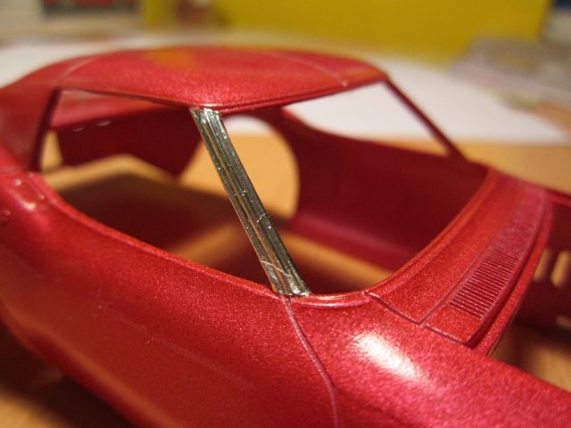

Ich konnte meine Finger heute Abend nicht von der BMF lassen, als sie so allein auf dem Basteltisch lag. Ich wollte einfach mal sehen, wie das so ist, hab ja damit noch nie gearbeitet ;) Deshalb hier schon ein paar Bilder, die ersten beiden zur BMF. Ich habe probehalber mal den Fensterrahmen verchromt, der Rest kommt morgen. Das dritte Bild ist noch ein Decal.
(im Hintergrund sieht man eine meiner Zeichnungen ^^ )
Ich hoffe, morgen mehr Chrom zeigen zu können.

das sieht doch schon sehr vielversprechend aus. Im unteren Viertel sieht es so aus, als hättest Du ein Haar mit eingechromt ? 8| Aber für den Anfang völlig :ok: . Mach mal weiter

Ne, da unten ist mir ein Stück von der Folie abgerissen und da hab ich neue drauf geflickt. Sieht auf dem Macro viel schlimmer aus als in echt.

Und? BMF ist doch kein Hexenwerk, oder? Wenn man sich da mal überwunden hat und es gleich geklappt hat, gehört das schon zum Standard ;) Toll, dass Du Dich nun auch damit anfreunden kannst!
Zum Klarlack noch ein Tipp: mach die Spraydose warrm. Handwarm beim Lackieren. Ich habe so einen kleinen Pizzaofen, in den ich die Spraydosen immer 10 Minuten einlege (ohne Kunststoffgedöns wie Kappe und Sprühkopf) Der Ofen ist auf 70°C eingestellt. Danach sind sie immer schön warm und die Lackierergebnisse sind definitiv besser.

Habe heute doch die ersten Rückschläge mit der BMF hinnehmen müssen ;(
Die breiten A-Säulen hab ich ja schon verchromt, wie die eine auf dem Foto, ging ohne Probleme. Aber die Fensterleisten, also die oben und unten, sind relativ dünn und irgendwie will die Folie da nicht haften :nixweis: Also ich schneide einen Streifen Folie zu, lege ihn auf die zu verchromende Fläche, drücke und reibe ihn schön mit Q-Tip und Zahnstocher an und schneide mit dem Skalpell da lang, wo die Zierleiste aufhört. Wenn mich mich aber zu der Stelle nähere, wo der Streifen zu Ende ist (sprich am nächsten verchromten Teil oder an Rundungen), fängt die Folie an, sich dort abzulösen und haftet danach gar nicht mehr. Obwohl ich vorher ganz gründlich und ordentlich die Folie andrücke und reibe... Und ich habe eine ganz frische Skalpell-Klinge benutzt, direkt aus der Verpackung (die ist so scharf, wenn ich sie mir auf die Haut lege und das Skalpell ziehe, ohne anzudrücken, schneide ich mir in die Haut).
Ich hoffe, ich konnte das einigermaßen verständlich erklären... Habt ihr Tipps oder Ideen? Ich weiß im Moment nicht weiter.

Ich habe die nicht haftenden Stelle mit sehr wenig Revell Contacta clear vorbehandelt, etwas antrocknen lassen und danach die Folie mit dem Q-Tip nochmals angedrückt.

@Marcus: danke für den Tipp, hab leider kein Contacta Clear sondern für Klarsichtteile Schmucksteinkleber, aber der müsste auch funktionieren. Probier ich heute mal :thumbsup:

Man sieht die Überlappungen, wenn man genauer hinschaut. Ich handhabe es so, das ich bei Fensterrahmen Säulen und oberer / unterer Rahmen separat und auch Zierleisten von Falz zu Falz als ein Stück.
Clemens! Ich kann mir vorstellen, das ein minimales Anschleifen mit Naßschleifpapier das Haftungsproblem lösen kann. Ich hatte das noch nicht, das kleine Stellen nicht hafteteteteteten :nixweis:
