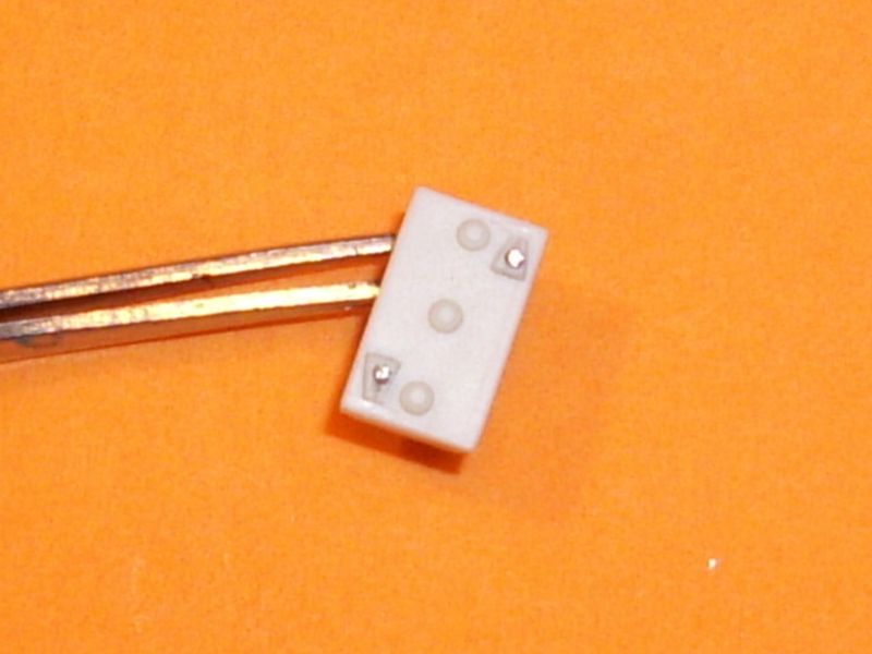

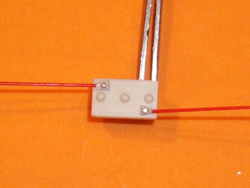

Ich hab mal ein bißchen mit der Batterie weitergemacht, die will ja auch verkabelt werden. Plus- und Minuspol hab ich aus Draht neu gemacht.

Klein aber fein ^^
Schließ aber die Batterie diesmal richtig an, nicht dass du wieder wie am Anfang vor dem Problem stehst dass der Motor nicht anspringt :lol:
Wie hast du die Anschlüsse gemacht? Einfach ein Stück Draht aufgeklebt?

die Pole sind aus 0,8 mm Draht, die waren vorher nur angedeutet. Entsprechend Löcher gebohrt und mit sek. kleber eingeklebt, die Klemmen waren dran, die hab ich nur geschlitzt, dann 0,5 mm Löcher für die Kabel von Hand reingedrillt und fertig. Hört sich jetzt nicht so toll an, war aber Fummelei. Danke für den Tip mit dem Anschließen, deshalb wird ein Kabel auch noch durch ein schwarzes ersetzt :abhau:

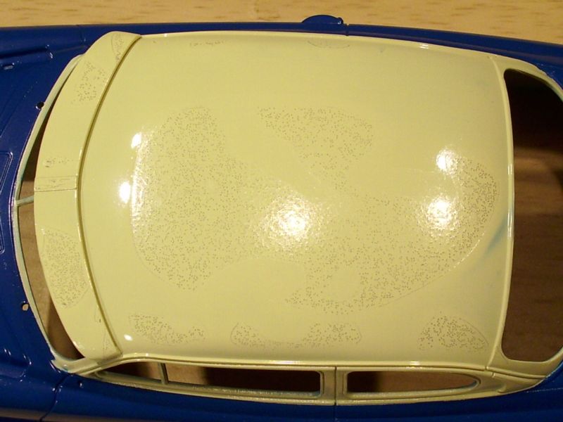

Bis zu diesem Moment war die Welt noch in Ordnung. Doch dann, langsam, aber nicht aufzuhalten erwachte das GRAUEN und es kam unaufhaltsam über mich! Zuerst wollte und konnte ich es nicht glauben, aber nach Entfernen der Operationsfolie stand mir die Erkenntnis wie in Granit gemeißelt vor meinen Augen. Die Dachlackierung war verkackt, ich weiß immer noch nicht genau warum, FBI, CIA, BND und sogar der örtliche Schützenverein hatten keine Lösung paral, äähh ich meine natürlich parat. Aber ich habe nach langem Hin und Her und Zurück mehrere Theorien über Bord geworfen, an deren Versenkung ich euch teilhaben werden lassen möchte, oder so ähnlich.
Vorab seit gewarnt, denn wenn ihr meint, jemals so ein GRAUEN gesehen zu haben, dann glaubt mir, das war nur die Kopie, ich hatte das Original.
Theorie 1: der Lack war noch nicht durchgetrocknet (äh) :du: :(
Theorie 2: die Lackierkabine hatte ein zu feuchtes Umfeld (oohhäh) 8| :roll:
Theorie 3: die - selbstklebende - Maskierfolie von RRRRRRRRevell ist schuld und hat Spuren hinterlassen (jawoll !!!) :!! :motz:
Oder vielleicht doch ein bißchen von jedem und ich wollte einfach zu viel zu schnell ? Schäm! ?( :bang:
Wie auch immer, damit mein persönliches Original - GRAUEN wieder verschwindet, muß ich schleifen, neu abkleben, neu lackieren usw., usw. ;(
Von wegen “in die Zielgerade einbiegen”. Da wurde ich dann von der Realität eines Besseren belehrt. Also doch: “in der Ruhe liegt die Kraft”. :evil:
Und wenn ich mal aus meiner Schamecke wieder hervorgekrochen bin, präsentiere ich euch einen toplackierten Hudson Hornet in Honey Cream and Broadway Blue. (So hoffe ich !) :prost:

Oioioi.... Sieht für mich wohl mehr danach aus dass der Lack noch nicht richtig 'trocken' war. Ich lass sowas lieber mal 2-3 Tage durchtrocknen, dann schon mal Klarlack drüber und nochmal ne Woche trocknen lassen, damit auch alles richtig ausdampfen kann. Aber ich bin mir sicher dass du das noch hinbekommst.

Ich denke, grundlegend war der Lack nicht trocken, bzw. durchgetrocknet! Hinzu kommen, glaub ich noch ein paar andere Aspekte. Bislang hab ich meine Werkstatt immer in der Wohnung / Haus gehabt, die Temperaturen waren also immer angenehm. Seit drei Jahren Baupause und jetzt beheizbarer Kellerraum, kein Problem. Wenn man nur lange genug vorheizt, ansonsten Raum warm, aber Modell, Lack, Lackierkabine eigentlich immer noch kalt. Wahrscheinlich ist das ein Teil des Geheimnisses :tanz: . Ich hab echt gedacht, mich trifft die Wand :bang: . Aber ich bin ja hartnäckig, als Augen zu (oder besser nicht) und weiter geht's. Erst mal jetzt :saufen: :prost: :dafür:

...darauf würde ich tippen. Wie alt war die Maskierfolie Matze? Ich hab einen Maskierfilm gehabt, der hat ebenfalls Reste hinterlassen.
Aber, wenns Dich tröstet: ich hab meinen heute zweifarbig lackiert und einwandfrei :whistling: .... :abhau:
Na, vielleicht genügt es, wenn Du "nur" das Dach bearbeitest. Wenn nicht, dann würde ich Clemens Idee aufgreifen :D (<- Spaß!) Probiers, vielleicht kommst Du um einen erneute Lackierung von Blau herum. Auf jedenfall sieht die Kombination schick aus!

Jammerschade, nun, wegpolieren geht wohl eher nicht. Da hilft nur noch Dowanol...also ich würde diesen Weg gehen ;) . Und mal nebenbei, ich finde das blau schrecklich. Passt in meinen Augen gar nicht zum Auto.
Und ich tippe ebenfalls ganz stark auf die Numma 3. das Zeug von Revell klebt nur wenig und wenn, dann hinterlässt es Spuren, das hatte ich auch schon mal. Revell eben...... :thumbdown:
Ich nehme zu solchen Abklebearbeiten immer Alufolie aus dem Haushalt, lässt sich gut formen und kostet wenig.

Die Maskierfolie ist bestimmt schon 6-8 Jahre alt, werde sie nur noch zum Abdecken von unlackierten Flächen nehmen, wenn überhaupt.
Ja nee is klar, tröstet sehr, vielen Dank dafür :hand: :bussi:
@ Fabian: Alufolie? Ich könnte mir vorstellen, dass die beim Umlegen knittert und dann anfängt zu kratzen ? Aber gut, kann man ja mal testen, danke für den Tip
