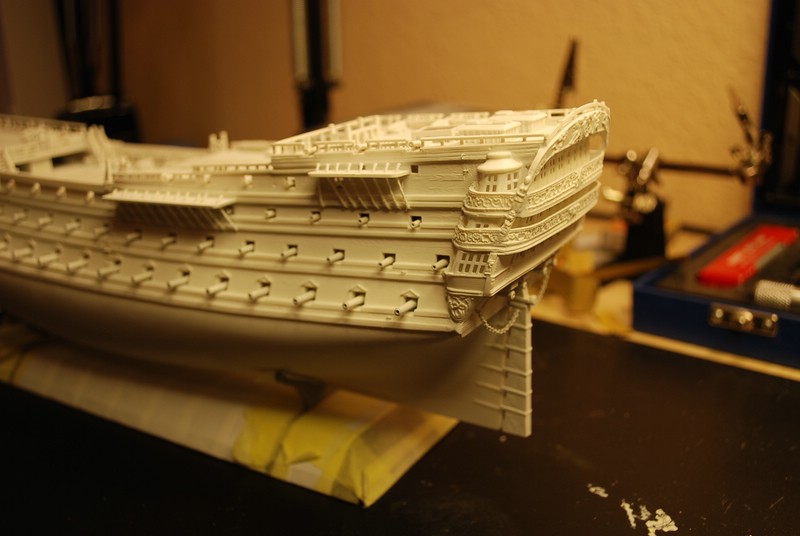

Hallo Alle!
Habe eine gute Kamera geliehen. Und habe das Heck fertig! Es ist noch einige Kleinigkeiten zu tun, aber insgesamt kann ich schon zeigen. Bilder sehen etwa zu dunkel… wahrscheinlich benutze ich falsche Kameraeinstellungen. :nixweis:
Einen großen Dank an Schmidt! Glasfaserradiererist eine tolle Sache!
Verfolgung kommt… :wink:

Ää, da sind Kanonen im Heck. Ich glaub nicht dass die richtig sind. Hinter diesen Luken waren nur Kanonen wenn man die hintersten der unteren Kanonenbatterie dahin gestelllt hat, und das tat man auch nur wenn der Feind Stunden lang das Heck beschoss.
Sonst wurden die Luken benutzt um zu gucken ob alles mit dem Ruder gut lief.
Sonst: Klasse Arbeit!!!!
lg
herr Milton
Sonntag, 11. Dezember 2011, 12:18
Da kommt Alex aber wahrscheinlich nicht mehr dran - sieht dann einfach toll aus, so wie bei meiner Soleil :-)
Die Pforten wurden tatsächlich nur bei Bedarf mit Geschützen bestückt, die in dieser Ecke positioniert waren - nach stundenlangem Beschuss meist dann auch nicht mehr, eher macht es Sinn vor dem Beschuss ;-)
Nach dem Ruder zu gucken wären 4 Pforten etwas überdimensioniert, meist wurden sie zur Kommunikation und Warenaustausch mit den Beibooten verwendet. Wie komfortabel das Rein- und Rausklettern war kann ich nicht sagen.

Sonntag, 11. Dezember 2011, 12:38
Hallo herr Milton, hallo Daniel!
Hmmm…
Hier sind die da:
https://www.modelships.de/Royal_Louis_I/dDSC00283.jpg
Aber hier nicht:
https://rubens.anu.edu.au/new/france/par…is/IMGP8825.JPG
Zweite link hat mich auch überzeugt. Museum…
Zu schauen, ob mit dem Ruder alles in Ordnung ist, sind vier Fensterchen (meiner Sicht) zu viel, Komunikation (?) - warum nicht von Gallerie ?( . Und die Kanonen passen auch sehr gut… natürlich habe ich die sofort rein installiert. Tja, schaffe nicht mehr raus… 8)
Gibt es technische Grunde warum hätte man dort die nicht immer gehabt? Ich meine: mehr Kanonen ist doch besser, oder? Mindestens bei Gefecht . :pfeif:

Sonntag, 11. Dezember 2011, 12:54
Ganz einfach - Nicht genug Platz :-)
Im französischen Arsenal-Forum wird immer wieder darauf hingewiesen, dass diese Pforten in der Regel nicht bestückt waren. Quelle müsste u.a. Boudriot sein.
Kommunikation über die Pforten da erstens näher zum Boot und zweitens so keine niederen Seeleute mit schweißigen Füßen über die Teppiche in den Offizierszimmern laufen mussten :-)
Aus dem gleichen Grund befand sich bei Vasa und Saint Louis heckwärts eine kleine Pforte unter dem Batteriedeck. Auch hier gehört - anders als an vielen Bausätzen - keine Geschütz rein.

Sonntag, 11. Dezember 2011, 13:16
Auch bei solche Monstren? Mit deine Bildern zeigst Du das Gegenteil ;)
Unschlagbar!!! :)
Über Boudriot: Hab nachgeschaut, so direkt steht dort erst Mal nicht (auser "They are mainly used in harbour" s. 166, 2. Absatz, Bild unten, :S )...mindestens habe nicht anderes sofort gefunden. Ein passendes Bildschen (sieht so schön aus ):
Vielen Dank für die Hinweise! Werde in der Zukunft meine Blutgier zurückhalten... :motz:Kanonen, Kanonen!!!! :lol:

Sonntag, 11. Dezember 2011, 13:35
Hui!!!
Aus welchem Boudriot-Buch stammt denn die Schönheit? Gibt's ja nicht, dass ich das bisher immer überblättert hätte :huh:
Und... von welchem "Arsenal-Forum" hat Dafi hier gesprochen?

Sonntag, 11. Dezember 2011, 13:47
Hi Mathias!
Danke für die „stille“ Unterstützung! :) Ist nur ein Trainingsmodel, nur ein Training… ;)
Jean Boudriot; The Seventy-Four Gun Ship vol. 2. Fitting of the Hull, 1986 (auf s. 166 )

Sonntag, 11. Dezember 2011, 15:40
Warum waren hinten 4 Pforten?
Das wüsste ich auch gerne.
Ich kann euch aber Informationen liefern. Leider habe ich keine Begründung dazu.
Bei englischen (auch bei französischen?) Schiffen mit 3 Decks waren in der Regel 4 Pforten hinten, auch bei kleineren Dreideckern wie bei 98ern und 90ern. Nur bei der Victory waren ab 1803 nur 2 Pforten im Heck (Warum?)
Bei Zweideckern waren in der Regel nur 2 Pforten, auch wenn um 1750 noch mehrere 4 Pforten hatten. Kleinere Schiffe hatten immer 2.

Montag, 12. Dezember 2011, 10:01
in saschas fall würde ich die geschütze aber nicht nachträglich ausbauen....
auf dem planeten gibt es noch mehr modelle, bei denen das so aussieht.
klar...historisch korrekter wird's dadurch nicht.....

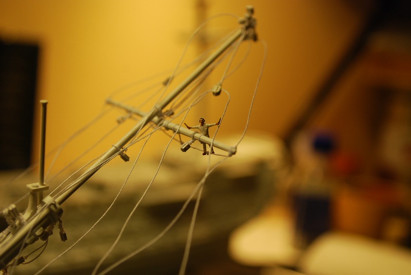

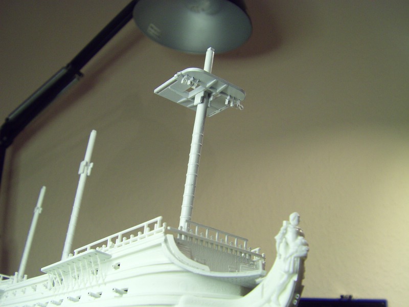

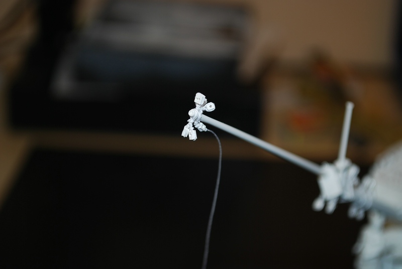

Hallo Alle!
Heute nur sehr kurz über Aktuelles!
Takelage, Takelage! Endlich! :tanz: Ich habe erste Schritte mit Faden und Knoten gemacht. Muss ehrlich sagen es macht mir mehr Spaß als Rumpfarbeiten. :)
Es wurde damals für einfache Takelagevariante entschieden. Deswegen gibt es (bis jetzt) nur 4 Fadendicke, und 2 Blockgröße. In Bild (s. weiter ;) ) sind dargestellt: 1 – selbst produzierte „kleine Singleblock“ 2- RB 2mm „große“ Singleblock 3 – verschiedenes (auch selbst produziert)
Gestartet habe ich mit dem Bugspriet.
Nach lange HSW („Häkeln, Stricken und Wickeln“)…
…Ist der bereit für Einbau.
Zum Schluss noch der Versuchsstand 3. Möchte so was probieren :idee: … ist eine mögliche Variante und nicht so aufwändig (wie komplette Segeln 8) ).

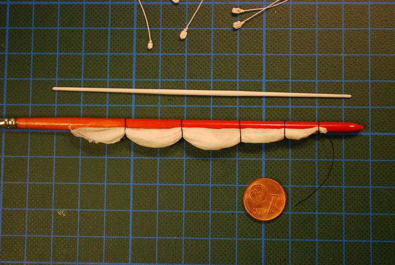

Macht einen guten Eindruck!
Vier Taustärken für ein Modell dieses Maßstabs sind m.E. Hi End. :ok:
Wie ist das Tau gefärbt? Segel aus "Tempo"?
76
Mittwoch, 14. Dezember 2011, 20:08
Hi Schmidt! Danke!
Gar nicht gefärbt! Faden von „Anchor“ bei Karstadt gefunden (20,40,60,80 Dicke).
Segel aus "Tempo"?
Na klar!!! Bei Dir abgeguckt. :) Lese Dein Bericht sehr fleissig! :ok: - klasse!
Aber nur eine Schicht und in gefalteten Zustand erst angefeuchtet. Damit sieht etwa "dicker" aus.
Sascha

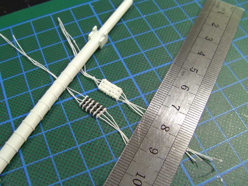

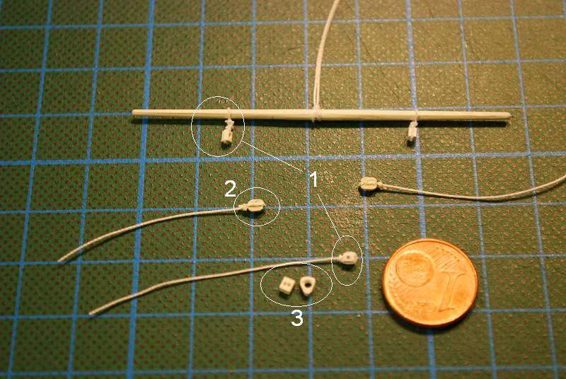

Hallo Freunde! Danke für die Entscheidungsunterstützung!
Ich hab entschieden mit vernünftiger Wantenherstellung vorzugehen. D.h. erst die untere Stücke dann den Rest.
Mit Bezug auf die Diskussion ( Le Soleil Royal - Heller - 1:100 ) zeige ich zwei Prototypen von meinen Racks….
Die weißen Steinchen sind aus einem Rod geschnitten und durchgebohrt. Die schwarzen … sind aus ein elektrisches Draht geschnitten. Ich tendiere zur zweiten Variante, aber muss noch ein Draht mit entsprechender Farbe finden.
Verfolgung kommt... :wink:
Sascha
P.S.
Wird denn wenigstens das stehende Gut schwarz??
nein. :D

Dienstag, 20. Dezember 2011, 15:40
ja...die sehen klasse aus...
LG roland
