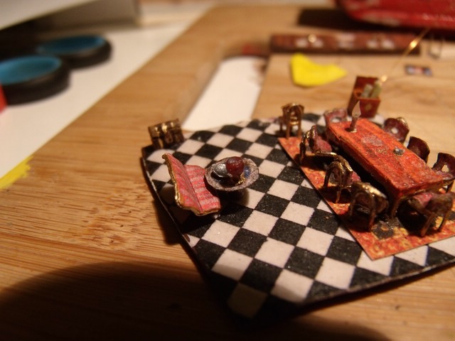

Zwischendrin musste noch ein wenig Geschirr gemacht werden.
Der Kapitän braucht ja sein Tafelsilber...
Also wurde aus einem kleinen Zinnkügelchen ein Teller mit knapp 2mm Durchmesser getrieben.
Das kleine Ding ist tatsächlich ein Hohlspiegel geworden...
Als Trinkgefäß wollte ich ihm nicht einen einfachen Becher geben.
Nein, es sollte etwas ganz besonderes werden...
- Ein Kristallpokal mit Rotwein!

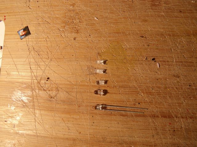

Also wurde eine 3mm LED in rot eingespannt in die Minibohrmaschine und gedrechselt.
Zuerst auf etwa Anderthalb Millimeter Durchmesser (Zylinder) runter, dann Rund und zum Schluß kam noch ein Loch in die Spitze...
Jetzt sah es schon wie ein Pokal aus - allerdings noch ohne Fuß.
Es war ja auch noch nicht abgedreht...
Dann kam das schwierigste - das Polieren!
Ich hab mir beim polieren noch nie so die Finger verdreht...
Aber am Ende klappte auch das.
Nun abtrennen und mit einem dünnen Federstahldraht verkleben,
schon ist der Stiel des Glases fertig.
Das Glas wurde dann noch etwas mit stark verdünntem blauen Lack unten gebrushed.
Jetzt sieht´s im Licht wirklich nach einem halb vollen Rotweinglas aus.
Der Tisch wird vorbereitet,
eine kleine Vertiefung für den Teller eingeschliffen
und ein Loch mit Goldrand für den Stiel des Glases.
Beides mit Sekundenkleber festgeklebt...
Fertig!

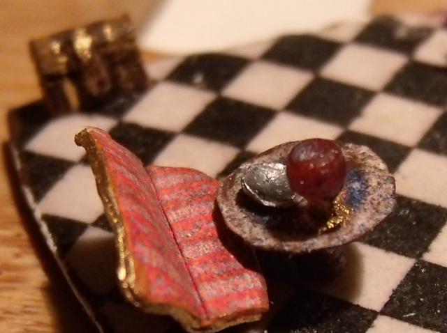

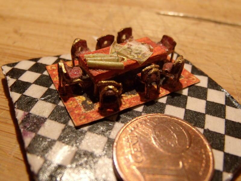

Auf dem vergrößerten Bild sieht man dann das ganze etwas genauer.
Leider ist hier alles so matt aussehend.
Mit bloßem Auge sieht man den Teller spiegeln und das Glas ist durchsichtig...
Außerdem ist der Effekt des halb vollen Glases auf der Aufnahme nicht zu sehen.
Ich bin, glaub ich, ein dutzend Mal zwischen dem Computerbildschirm und dem Basteltisch hin und her gegangen.
Ich kanns immer noch nicht glauben...
Das von der Kamera aufgenommene Bild sieht ganz anders aus...
Wenn jemand weiß, was ich da falsch gemacht haben könnte - bitte sagt´s mir!
Ich möchte euch ja die Sachen so zeigen, wie man sie sieht...
Zumindest kann man erahnen, wie schön der Sofabezug in Wirklichkeit aussieht.
Auch die (leider etwas unscharf aufgenommene) Truhe mit Schloß ist doch schön geworden, oder nicht?
Da glaubt man doch nicht mehr dran, dass das ganze in 1:128 ist...

Montag, 26. September 2011, 07:57
HI
Versuch mal ohne Biltz im Sonnenlicht Bilder zu machen.
Evtl mit Gegenlicht.
So könnte die Transparenz eher zu sehen sein.
lg
Stef

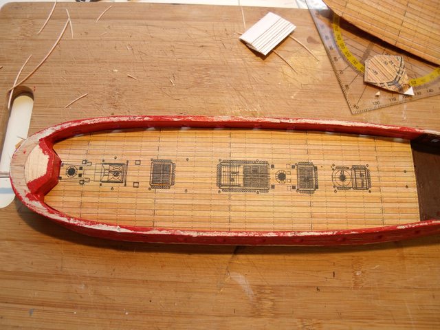

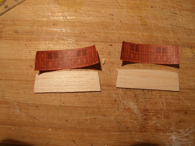

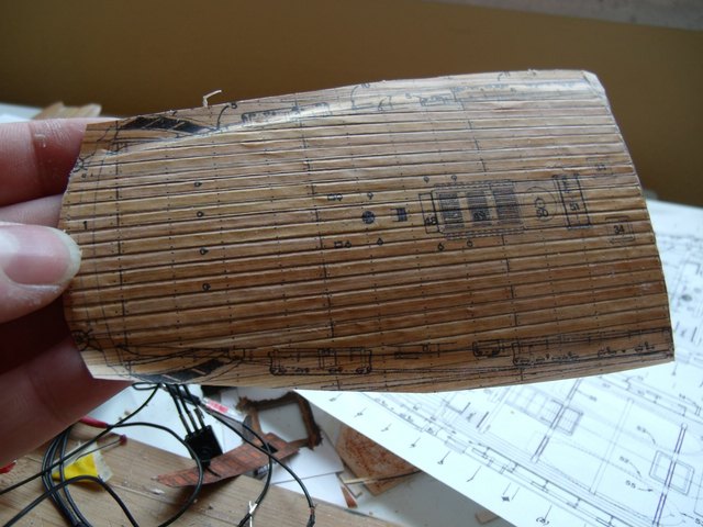

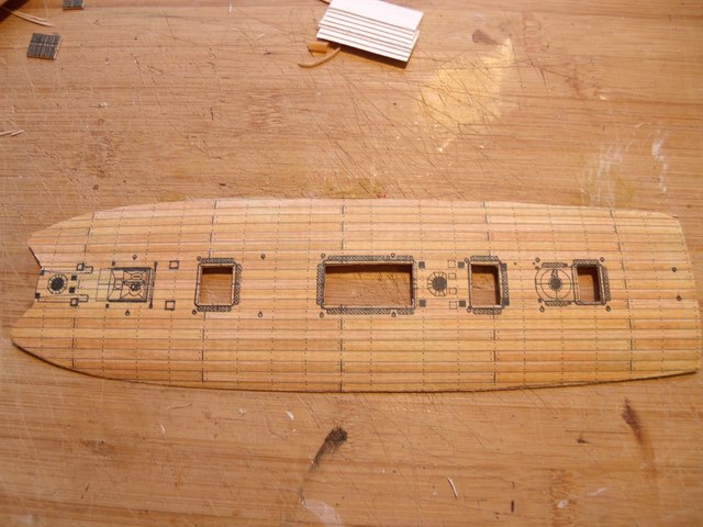

Zuerst wird ein "Furnier" auf 80 g Papier ausgedruckt.
Auf dem Computer habe ich dazu ein Deck mit Planken entworfen, das auch alle Nägel schon zeigt.
Darauf wird ein Bild kopiert, das alle anderen Kleinteile und die Aufbauten, die noch aufgeklebt werden müssen enthält.
Das Papier wird mit Mattlack besprüht und auf das Balsa aufgeklebt.
Inzwischen bin ich bei den Decks dazu übergegangen mit einem matten Autolack zu versiegeln.
Das Aufkleben geschieht mit Ponal wasserfest.
Etwas Ponal auf jedes Teil - mit dem Finger verstreichen und die Teile zusammendrücken.
Dann wird das überflüssige Ponal vorsichtig herausgedrückt.
Ein wenig Talent zum Massieren ist da ganz nützlich...
Nach dem Trocknen kann dann genauer zugeschnitten und in den Rumpf eingepasst werden.

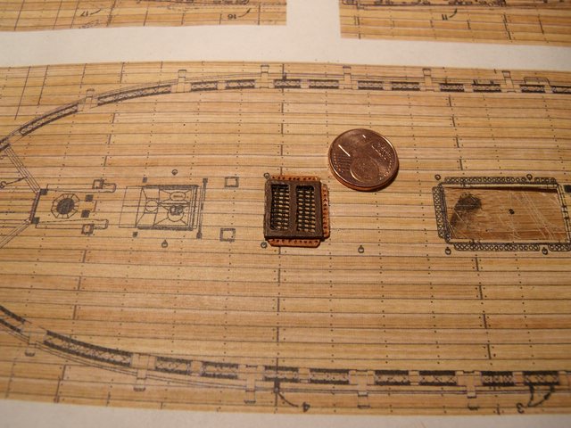

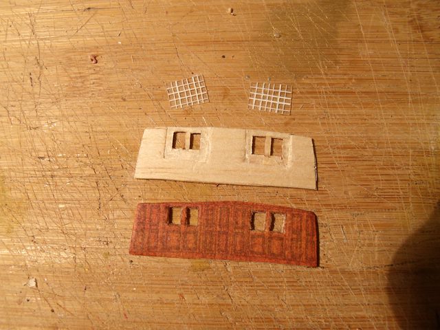

Als nächstes schneide ich die Treppenaufgänge heraus und übertrage sie auf den Untergrund.
Dann werden alle Gratings und Durchbrüche herausgeschnitten.
Dazu empfiehlt sich ein wirklich scharfes Skalpell!
Nun können die Treppen Öffnungen aus dem Unterteil herausgeschnitten werden.
Wenn man jetzt eine Passprobe macht, dann sollten die Treppendurchbrüche auch genau an der richtigen Stelle sein...

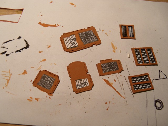

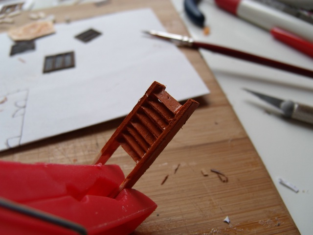

Jetzt müssen noch die Unterlagen für die Gratings und Treppen hergestellt werden.
Ausgedruckt wird das ganze auf 200 g Papier.
Die weitere Arbeit ist da schon wieder eine Herausforderung.
Dabei muss man auf jede Feinheit achten.
Die späteren Kanonenkugeln müssen ja auch irgendwo liegen.
- Falls da überhaupt welche hinkommen...
Dazu wird jede einzelne Kuhle mit einer Nadel sauber gelocht.
Nach dem lackieren der neuen Teile und natürlich der Unterseite der schon hergestellten Gratings,
sieht man schon langsam das ganze Gestalt annehmen...

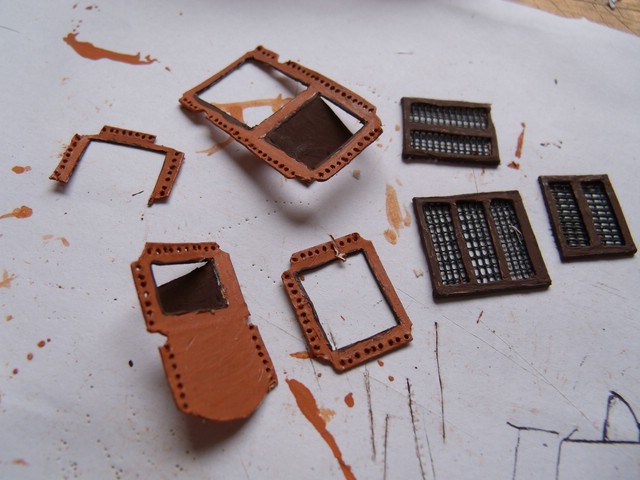

Jetzt können die Löcher für die Gratings eingeschnitten und der Rand lackiert werden.
Das ist eine diffizile Aufgabe...
... nur knapp einen Millimeter breit ist der Rand an manchen Stellen...
Für die Treppen lass ich mal etwas Anlage stehen und knicke sie nach unten.
Vielleicht brauch ich den Halt ja noch...
Ich versuch mich zwischendurch mal an der Herstellung der Treppen...
Sieht halbwegs brauchbar aus...
Obwohll es nicht wirklich einen haltbaren Eindruck macht...
Inzwischen sind auch die Gratings verklebt.

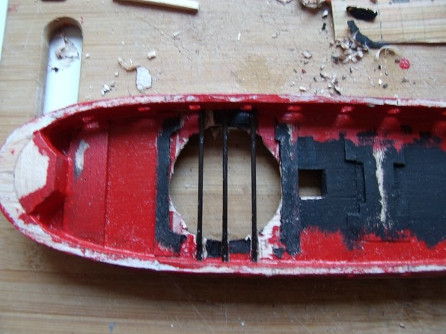

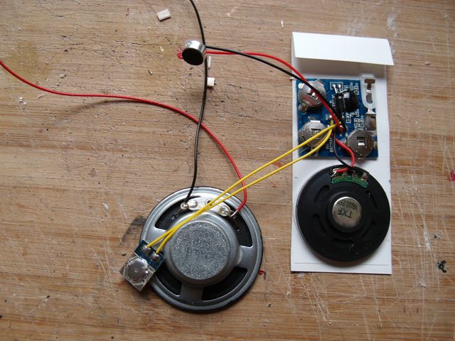

Zuerst muss ein kleiner und leichter Soundgenerator gefunden werden,
der den Abschuß-Sound der Kanonen wiedergibt.

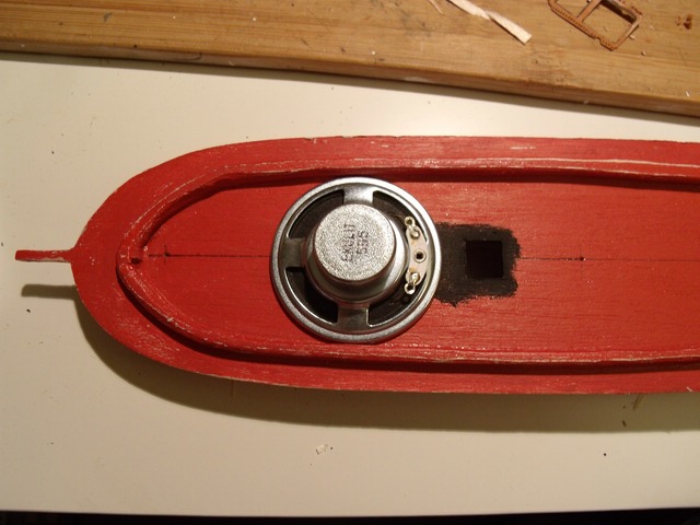

Wir haben da mal ein kleines Grußkarten-Modul gefunden...
... Da kommt dann aber ein etwas kräftigerer 2 Watt Lautsprecher dran...
... der dann auch noch so gerade in unser Schiffchen passt!
Natürlich wird er an eine Stelle gesetzt, an der nachher kein weiteres Deck den Sound behindert.
Nun kommt ein RIESEN Loch ins Deck...
Das sieht von der anderen Seite auch nicht besser aus...
Zum Schutz des Lautsprechers und des Deckmaterials, was dieses Loch später abdecken soll,
wird mit dünnen Kohlefaserstäben das Loch "vergittert".

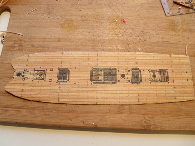

Natürlich benötigen wir jetzt wieder einen neuen Ausdruck als "Furnier".
Den machen wir wieder aus 80 g Papier und besprühen ihn
- nach genügend Trocknung des Druckes - beidseitig mit Mattlack.
Wenn der dann gut durchgetrocknet ist, schneiden wir die Löcher wieder rein.
Natürlich nur die, die im Deck vorher drin waren...
... nicht das Riesen-Loch, unter dem der Lautsprecher sitzen wird...
Da, wo der Lautsprecher später sitzt, ist die komplizierteste Stelle.
Hier ist jetzt ja auch ein Loch.
Da kommt jetzt das erste Grating drauf und wird sauber und sehr sorgsam verklebt.
Hier muss es später einiges aushalten...
Gut das es so leicht geworden ist, sonst wäre das jetzt schon ein Problem.
Schließlich wird sich das lackierte Papier mit dem Grating auch mit dem Sound bewegen müssen.
Auch die anderen schon gebastelten Einsätze für dieses Deck werden aufgeklebt.
Dann kommt das ganze wieder mit Ponal auf das vorher schon gefertigte Deck.

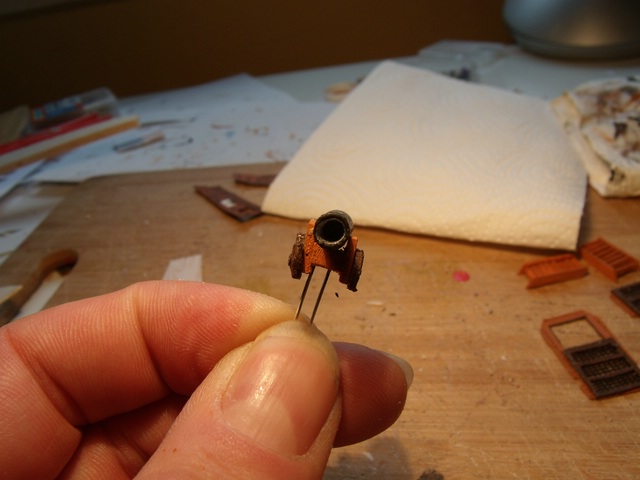

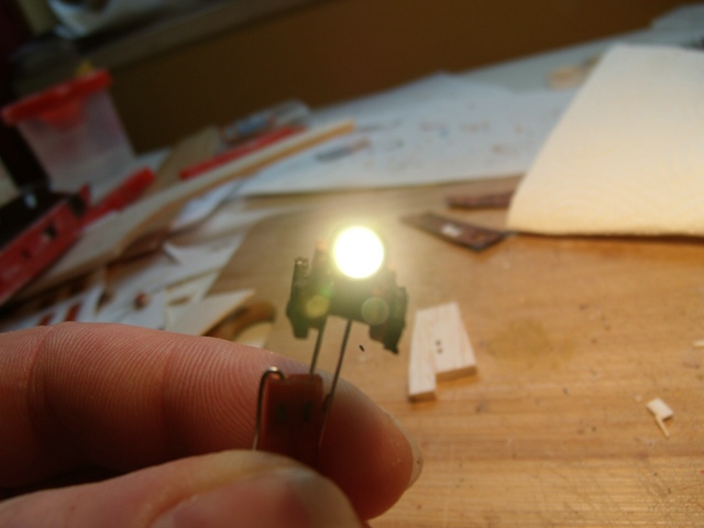

Um den Abschuß sehen zu können verwenden wir als Lichtquelle eine 3 mm LED.
Und zwar Golden-White 17000 mcd 35 Grad (wer sich da auskennt, der ahnt schon, was kommt...).
Die normalen kleinen 0815 LEDs haben meist zwischen 25 mcd und 80 mcd...
Das bedeutet, unsere LED ist extrem viel heller... vor allem,
wenn sie mit höherer Spannung als "Blitzlicht" noch mehr Helligkeit erhält!
Das ganze muss nur noch in eine schöne Form gebracht werden, dann klappt das schon...
Hier sieht man die LED mal ein bisschen Leuchten - keine Angst, die Blitzt viel heller...
Das Rohr sieht doch schon ganz angenehm aus, oder?

Doch, doch, Sergio - der hält schon ne Weile...
Der ist komplett mit Lack beschichtet.
Außerdem ist unter dem Grating noch eine dünne durchsichtige Folie drunter.
Der Raum darunter ist nachher komplett dicht (hoff ich...).
Die Decksbeplankung sieht zwar gut aus, so hat meine erste auch ausgesehen, bevor ich sie wieder demontieren durfte.
Beim nächsten Schiffchen mach ich mich mal kundig, wie eine Decksbeplankung am besten aussehen sollte.
Hier bleibt das erst mal so. Es muss ja nicht alles perfekt werden...
... nur dicht...
Außerdem hatte ich mit dem Aufkleben ja einiges weniger Mühe als du... :abhau:
Aber irgendwann probier ich´s auch mal in Holz...
(Dann aber eine Spur größer...)

Es geht mit den Decks weiter.
Hier wurde schon mal - nach bekannter Art - Ein "Furnier" auf 80 g Papier ausgedruckt, Sprühlackiert
und auf das schon gebogene Quarterdeck aufgeklebt.
Bevor das Ponal darunter völlig fest ist, das Papier aber schon belastbar,
werden, mit einem nicht mehr schreibenden Kuli, die Fugen der Decksplanken ein wenig vertieft.
Das selbige geschieht auch mit dem Foredeck (Forecastle?).
Keine Angst, die Tiefe wird sich noch reduzieren, sobald der Leim härtet.
Jetzt werden auf 200 g Papier wieder die Vorlagen für die Aufbauten und Gratings gedruckt.
Wie beim unteren Deck auch schon geschehen, werden die Gratings gebaut.
Ins Deck werden die Löcher eingeschnitten und versäubert.
Dann wird noch ein wenig mit Lack gedichtet.
Die Aufbauten können zusammengeklebt werden...
... und kommen auf die Decks!
Die Fugen zwischen den Planken sind inzwischen auch schon weniger Tief,
wirken aber - zumindest mit bloßem Auge - sehr realistisch.
Na, seid mal ehrlich - in dem Maßstab 1:128 ist Papier doch eine gute Wahl für diese Kleinteile, oder nicht?

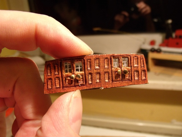

Da ja im Bereich der Kabine einiges zu Bruch gegangen ist, muss jetzt was neues her.
Alle Fenster sind inzwischen milchig, da mit dem falschen Kleber geklebt...
Also kommt auch die Kajütenwand neu...
So machen wir wieder einen Druck - diesmal nicht so kontrastreich, wie früher.
Dazu diesmal zwei dünne Balsabrettchen.
Da wird dann aufgeklebt.
Jetzt hat man auf der Rückseite eines der Balsabrettchen Platz, um die Fenster einzusetzen.
Die wurden wie schon zuvor hergestellt.

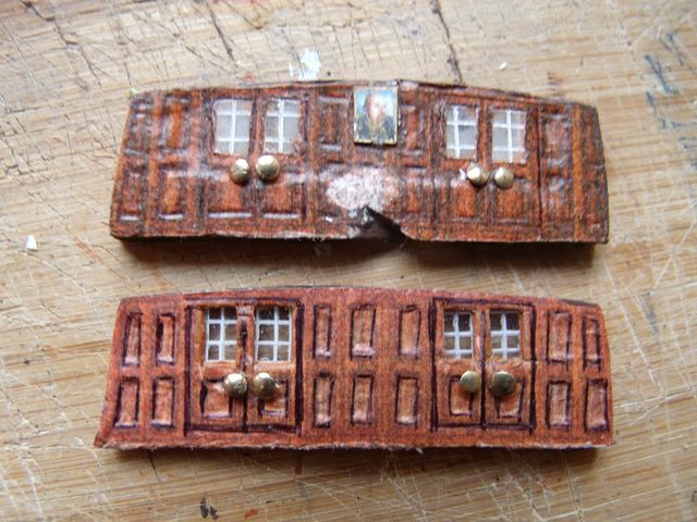

Die fertig verklebte Kajütenwand wird dann noch mit einem feinen Kuli etwas konturiert.
Zur weiteren Verfeinerung habe ich die Köpfe meiner dünnsten Messingnägel abgeknippst.
Die Vertäfelung der Wand wird jetzt mit dem Kuli (dem der nicht mehr schreibt natürlich) vertieft.
Dann kommen die Nagelköpfe dran.
Nach kompletter Trocknung kann ich dann das ganze Sauber machen.
So sollte das Aussehen!
Mit Scheiben, durch die man Durchsehen kann.
lg,

Dienstag, 27. September 2011, 15:39
Achtung ich beziehe mich auf die Stellwand, auf den Fotos direkt über meinem Beitrag!!
- Ich finde sie in der Gesamtumsetzung wesentlich schlechter gebaut als die Vorgängerstellwand in deinem Beitrag auf Seite 2!
Die Täfelung sah vorher doch besser aus, und die Fenster waren grader geschnitten und es standen keine Katscher ab.
Schade das dort die Fenster grau wurden! aber hier ist es vielleicht möglich diese auszutauschen?
Die Biegung des Decks fällt schon gut auf, aber dazu sagte ich ja bereits etwas.
Sonst finde ich die Deckfarbe recht schön und gelungen, auch die Struktur dort ist gelungen
hätte man die grätings nicht leichter aus balsa fertigen können? da einen rahmen drum und gut ist?
stehen die nicht wegen der Biegung des Decks ab? oder sind die nur aufgelegt auf das deck im Bild oben?

Hallo Markus,
Ich finde die neue Wand (unten) wesentlich besser.
Ich finde nach der Säuberung auch keine "Katscher".
Die Fenster sind in der neuen Version gerader als in der alten,
lediglich sind mir die Fenster etwas verrutscht.
Das ist das Problem, wenn sie aus zwei Teilen gemacht werden...
Allerdings sieht man den Fehler fast nicht mit dem bloßen Auge
(ich kann ihn jedenfalls nicht wirklich erkennen - 0,5 mm Fehler ist dafür zu wenig...)
... nicht wirklich...
Mit Sicherheit ist Balsa in dieser Dünne nicht haltbar genug.
- Jedenfalls nicht zu dem Zweck, den ich im Auge habe...
... ich hoffe, du erinnerst dich... ;)
Die stehen nicht ab, das sind drei Lagen 200 g Papier (also 3 * dünner Karton) plus Kleber und Lack.
Die sind so dick - ist halt 1:128!
Da machen die etwa 0,9 mm Gesamtdicke etwa 12 cm im Original aus.
Hätte ich statt Karton 0,5 mm Balsa genommen, dann wäre ich auf knapp 2 mm Dicke gekommen.
Das wären dann im Original etwa 25 cm gewesen...
Außerdem macht die Biegung - die im übrigen jetzt den Bauplänen entspricht - bei den kleinen Maßen der Gratings nichts aus.
Zum Deck:
Das bekomme ich das nächste mal noch besser hin...

Ahoi!
Heute hab ich mir mal nen ruhigen Tag gemacht und ein bisschen gedrechselt und geschliffen...
Man sieht auf dem nächsten Bild einige LEDs in verschiedenen Zuständen:
Von untern nach oben - 3 mm LED Golden White 17000 mcd wie Gott die Industrie sie schuf...
Dann mit ganz kurz abgeknippsten Beinchen, und einmal unten gedrechselt, dann komplett gedrechselt
und poliert...
Hier nochmal aus anderer Richtung.
Sie sind hinten (bei den Beinchen) ca. 2,3 mm Durchmesser,
vorne 1,8 - 1,9 mm Durchmesser.
Hier sind viele zum Teil, einige ganz gedrechselt...
Hier sind sie alle fertig gedrechselt.
Rechts sind die größeren LEDs - die haben jetzt genau 3mm ohne Rand.
Jetzt weiß eigentlich schon jeder, wofür die sind...
Die Kanonen der Pandora!
20 mal die 6 Pfünder der Seitenbewaffnung und 4 mal Karronade!
Jetzt werden sie alle noch fertig poliert.
Dann kommt die erste Lackierung mit Silber (oder Alu) - weiß nicht mehr, was ich da nehm...
... Hauptsache es spiegelt und das Licht kommt nachher vorne raus - und nirgends sonst...
Apropos Licht!
Ich hatte da doch das Problem, dass man den Trinkpokal auf dem Bild nicht richtig erkennen konnte!
Der sieht ja mit bloßem Auge aus, wie ein Kristallpokal mit dunklem Rotwein...
Auf dem Bild nicht !
Und jetzt auch wieder nicht!
Ich schaff das mit dem Fotografieren einfach nicht...
Aber wenigstens sieht man jetzt, dass er durchsichtig ist!
Der Silberteller ist aber nicht mehr zu erkennen...
Dafür sieht man auf diesem Foto die Beschläge und das Schloß an der Truhe.
Ist schon komisch mit dem Bilder machen...

Donnerstag, 29. September 2011, 13:39
die Frage nach der Machbarkeit in 1:450 hat mir keine Ruhe gelassen...
Also habe ich es halt auch noch mal versucht.
Nun im Vergleich:
Tisch mit 8 Stühlen in 1:128, 1:200 und 1:450!
Also ist es machbar, aber nicht mehr zu sehen.
Der Tisch hat jetzt nur noch etwa die Dicke eines 1 Cent-Stückes an Höhe ...
Die Stühle und der Tisch sind aus 80 g Papier, gedruckt und mit Mattlack beiderseits besprüht.
Dann ausgeschnitten...
Dazu habe ich ein sehr dünnes Skalpell und mein 10-fach Augenglas benutzt.
Das reichte nicht wirklich...
Und so kam nur noch eines in Frage - ein Mikroskop.
Ich hab also tatsächlich die Schnitte mit dem Mikroskop in 80 facher Vergrößerung begutachtet... :cracy:
Dann hab ich wieder mit Augenglas und Skalpell weitergemacht...
Am Ende wurden die Stühle dann noch mal mit meinem dünnsten Pinsel lackiert.
Sie sahen so ausgefasert aus - unter dem Mikroskop...
- Hat aber alles nichts geholfen.
Es klappt mit den Materialien nicht so gut.
Auf dem Bild ist der Lack noch nicht ganz durchgetrocknet.
Die Stühle müssen auch noch etwas gerichtet werden.
Aber geklappt hat es doch! :thumbup:
baust du ihn noch so auf wie den eberen größeren tisch?
dann könnte man das besser vergleichen.
die stühle sind papier? oder wie hast du die gebaut?
gibt es tischbeine?
Ich hab nur ausprobiert, die werden nirgends eingebaut - und deshalb auch nicht fertig gemacht.
Den Vergleich kann man, denke ich, so auch gut sehen.
In 1:200 wurde 200 g Papier (Karton) benutzt,
in 1:450 wurde 80 g Papier benutzt.
Es gibt keine Tischbeine.
Bei 1:200 wären die nur 0,25 mm Durchmesser, bei 1:450 nur etwa 0,1 mm...
So dünnes Material hab ich gerade nicht da - würd man auch nicht mehr sauber verarbeiten können.
Ein Fehler von 0,5 mm bei der Biegung wäre bei 1:450 schon ein Fehler von über 20 cm im Original...
lg,
