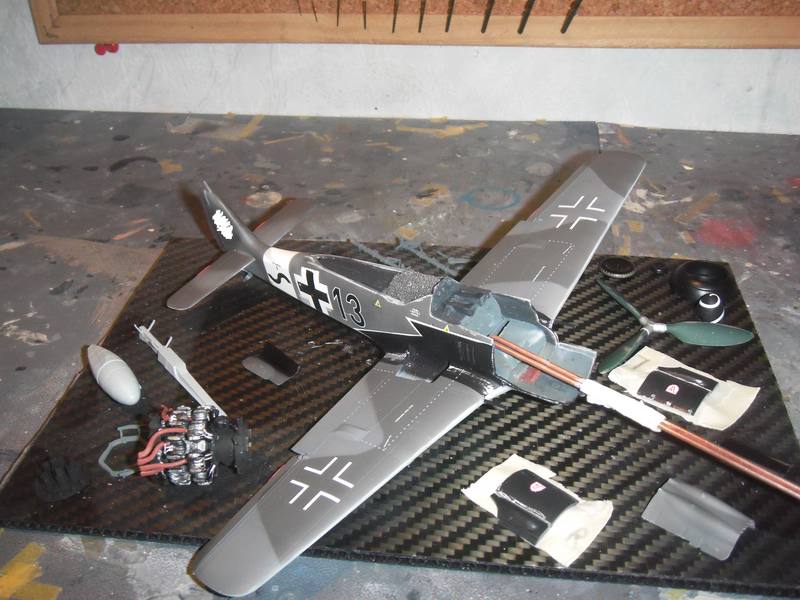

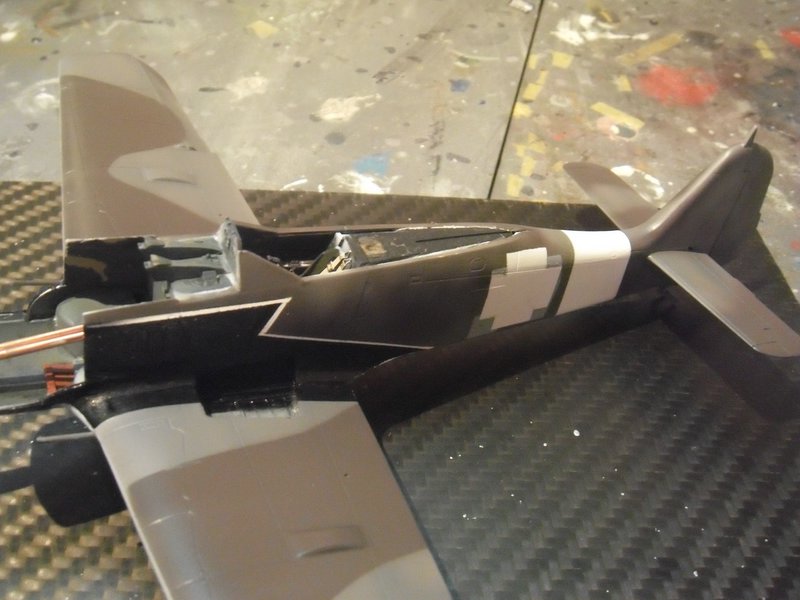

Aber jetzt kommt Jens TURBO Geschwindigkeit(hab das Rezept herausgefunden......
Nun glaube muß kaum Farben erwähnen bei denn ganzen 190er Spezis hier....aber denoch;
Gunze RLM 76 für die Unterseite
Gunze RLM 75 für die Oberseite als Basis
Gunze RLM 74 für die Tarnflecke
Unterseite RLM 76 mit Preshading
Da ich auch RLM 76 um das Hoheitszeichen gesprüht hab musste ich diese Bereiche die bleiben sollten Abtapen(siehe mein Daumen oberhalb auf Eduard Plan)
Zur Sicherheit gabs ein Masking von unten incl. der Flügelkanten
Oberseite RLM 75 mit Preshading
Selbstgemachte Schablonen für die Tarnung
RLM 74 Tarnung
......Und RLM74 von allen Seiten
Nun das Resultat ohne Masking von allen Seiten
