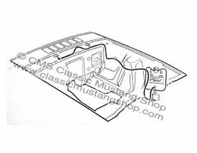

Sollte dann so aussehen im Orginal
Quelle : classic mustang shop.com
Dat, watte da uner de Sakk siehst ... odda denkste etwa, dat dat Wassa hoch auf de Scheibe fliescht, wennse schnell genug fährst :pfeif:

aaaaaaaaaaaaaaaaaaah!
Ejal, dat bliev jetz so wie et is, sons mussens ich denne janze driss nomma neu frickele.... :saufen:

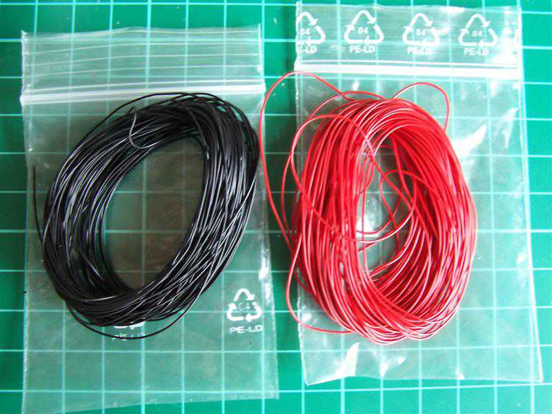

um die richtigen Kabel zu finden, habe ich auch lange suchen müssen. Entweder waren sie zu dick oder zu unflexibel. Eine gute Lösung für den Bereich 1/18 habe ich jetzt mit 0,5mm Draht (Lackdraht?) aus dem Elektronikhandel. Der ist sehr flexibel und in verschiedenen Farben zu haben. Frag doch mal Micha womit der seine LED`s verdrahtet. Dicker als 0,5mm sollte der Draht aber keinesfalls sein, ein Zündkabel hat im Original einen Durchmesser von 5-6mm.
Hier mal ein gutes Bild vom Kabelverlauf beim 8-zylinder:
Gruß :wink:
Axel
Beiträge: 1 126
Realname: Axel
Wohnort: Oberhausen Rhld.
85
Donnerstag, 26. Mai 2011, 17:11
Ich hab noch auf die schnelle Bilder vom Kabel und von Motor mit Kabeln gemacht. Das Motorfoto ist zwar sehr schlecht, die wesentlichen Dinge kann man aber wohl erkennen. Die Kerzenstecker habe ich aus unterschiedlich dicken Kabelisolierungen gemacht (Stromkabel + Klingeldraht)
Gruß :wink:
