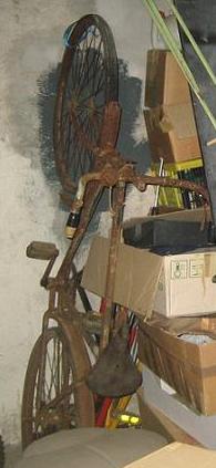

Bilder vom Original Sattel.
Meiner Meinung nach besteht die Unterseite des Sattels aus einer art Blechwanne. Diese wurde beim Original mit Rosshaar gepolstert und mit Leder bespannt.
Mit dem Holzkeil konnte das ganze dann im Winkel verstellt werden und mit den beiden Schrauben wird er dann an der Sattelfeder festgeschraubt.

na dann,
einen Krümmel Karbit rein, einen tropfen Wasser drauf und anzünden :lol:
ne ne laß das mal lieber, auch wenn alles so realistisch rüber kommt.
