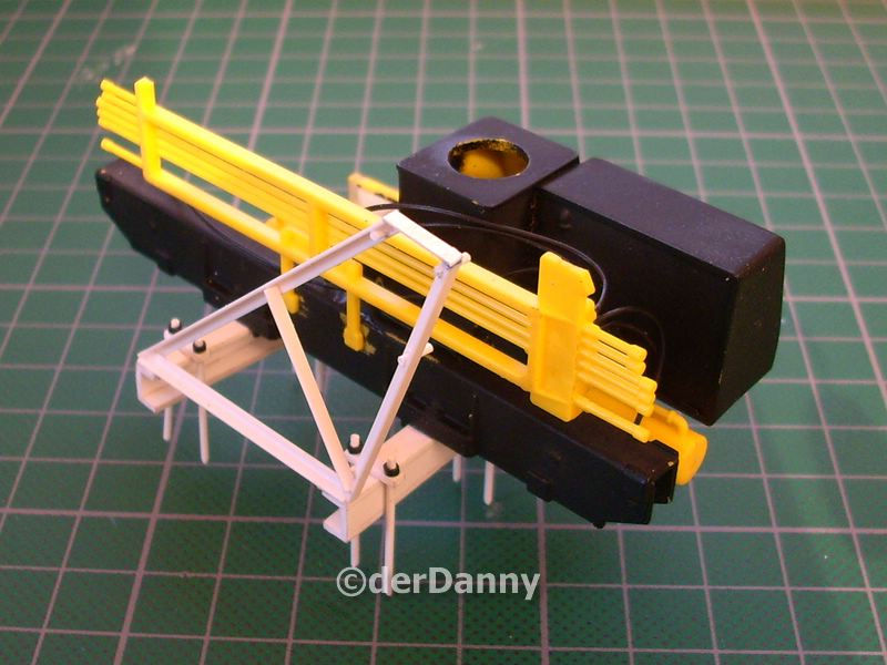

Heute möchte ich euch mein Krangrundgestell zeigen, ohne große Worte. Das Konstrukt aus 2mm Winkelprofil ist die Reserveradhalterung.
Grüße Danny

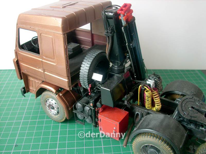

Das Kranuntergestell ist lackiert und montiert. Das Reserverad und der Kranarm sind nur provisorisch angesteckt. Wenn der Kran fertig ist wird er noch verschmutzt.
Dann habe ich noch eine Halterung für die Traileranschlüsse gebastelt, sie hat mich viele Nerven gekostet und hat auch schon eine Hocheschwindigkeitsbekanntschaft mit meiner Kellerwand gemacht.
PS: ich bitte die schlechten Bilder zu entschuldigen, hier ist zur Zeit nur wenig Tageslicht vorhanden, hab versucht es mit Photoshop ein wenig zu optimieren.

Hallo Danny
Also schlecht finde ich Deine Bilder nicht. Man sieht alles klar und deutlich.
Dein Scania sieht ja sauber, äh, dreckig, aus. Gefällt mir immer besser Dein Scania :ok: .
Grüsse - Bernd :wink:

Hallo Danny,
ohne Pritsche gefällt er mir persönlich auch viel besser.
:) Aber ob die eine oder die andere Variante, die Details, die du darstellst sind jedenfalls super. :ok: So, auf zum nächsten Schritt.
Gruß :wink:
Torsten
Mittwoch, 28. Dezember 2011, 13:11
Hallo Danny,
Es gefällt mir gut was bis jetzt gebaut hast insbesondere der Schmutz und Rost an den Fahrzeug weiter so. :ok: :ok:
Gruß Klaus

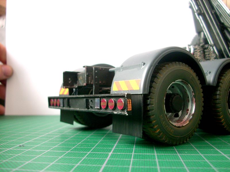

Die Stoßstangenträger wurden komplett neu gebaut, da die Alten nicht mehr zu verwenden waren. Zusätzlich habe ich dem Scania auch noch 4 Scheinwerfer spendiert. Der Grill ist mit feinem Gitter hinterlegt (0,3mm Maschenweite). Dahinter Kommt dann noch ein selbstgebauter Kühler. Da werde ich auch dieses Gitter verwenden das ich dann auf eine Platte klebe. Dadurch ergibt sich ein Flimmereffekt wenn man den Blickwinkel ändert.
An der Seite habe ich über den Druckkesseln einen Aufstieg gesetzt. Diese besteht aus einem gebogenen 1mm Blumendraht auf dem schmale Riffelblechstreifen aufgeklebt sind. Außerdem habe ich an die Stütze einen Warnblinker angebracht.
Grüße Danny

Hallo Danny,
der Scania sied ja schon klasse aus :ok: weiter so, ich werde weiter zu schauen.
Gruß Heiko
Beiträge: 367
Realname: Matthias
Wohnort: Berne/Wesermarsch
70
Sonntag, 18. März 2012, 20:06
Hi Danny,
also dein Scania gefällt mir recht gut :ok: ,vorallem deine Umsetzungen von diversen kleinigkeiten,
auch die farbgebung passt wirklich gut mit dem Rahmen zusammen. Mach so weiter,ich bleibe dran,auch als stiller bewunderer.
Gruß Matthias

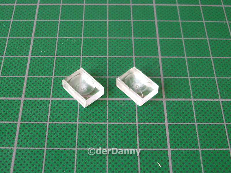

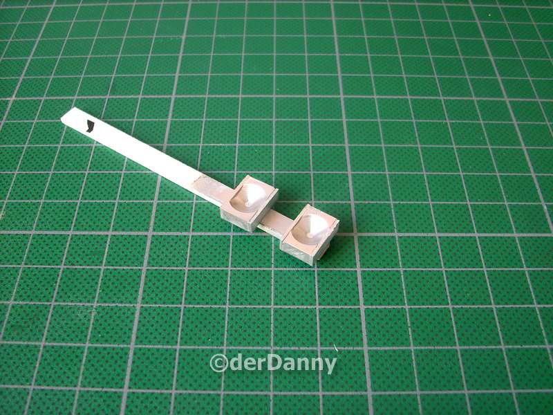

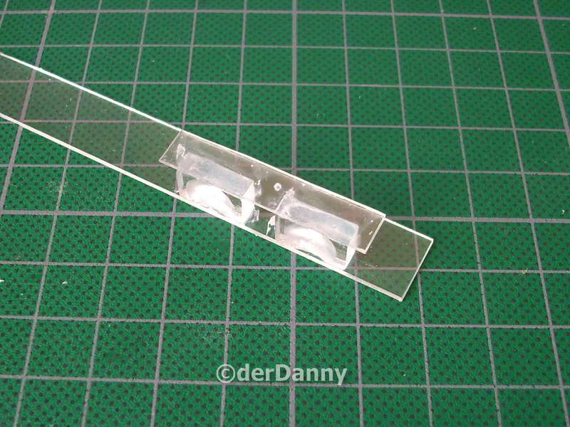

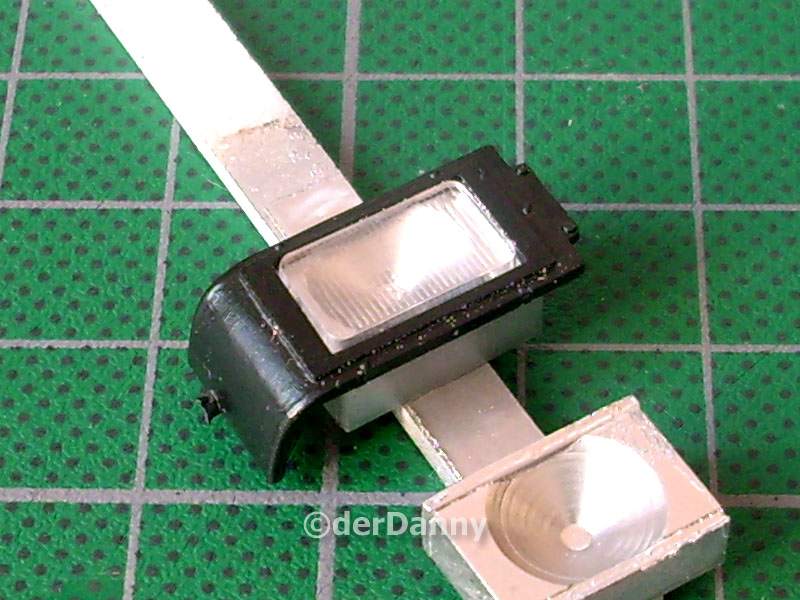

Heute zeige ich euch mal meine Veränderungen am Scheinwerfer. Für Die noch ein ganz großes DANKESCHÖN and BerndPfuscher der mir 2 komplette Sätze überlassen hat.
Richtig detailgetreu sind die Scheinwerfer von Italeri nicht. Hinter der Streuscheibe ist ein gerade Platte wo alles aufgeklebt werden soll :thumbdown:
Um das ganze zu verfeinern, habe ich mir ein Stück 4mm Plexiglas genommen und mit einem 10mm Borer 3mm tief rein gebohrt und danach passend zu gesägt. Mir ging da ehrlich gesagt ein bisschen die Muffe, so kleine Teile auf ner Tischkreissäge mit nem 300mm Sägeblatt und 5000U/min zu sägen.
Da ich dadurch die Bohrung angesägt habe (war beabsichtigt), mußte ich oben und unten noch jeweils einen 0,8mm starken Plexiglasstreifen ankleben.
Das ganze dann feinsäuberlich rundherum abgeschnitten...
...dann mit Chromspray aus dem Baumarkt via Airbrush lackiert...
...und eine kleine Probe wie es aussieht, ich denke man kann es so lassen:
Grüße Danny

72
Mittwoch, 21. März 2012, 18:35
Hallo Danny
Das hat Italeri früher gerne so gemacht. Auch bei anderen Lastern immer die Scheinwerferreflektoren plan dargestellt.
Aber Deine Problemlösung ist ja auch nicht schlecht :ok: .
Das Italeri 'Nippel' in :!: den Blinkern angegossen hat ist aber auch nicht schlecht; keine Ahnung was die sich dabei gedacht hatten. Wenn dort ein Steg zwischen dem Blinker und dem Standlicht wäre, wäre das Sinnvoll. Aber Nippel - Wozu ? Sinnlos, also entfernen.
73
Mittwoch, 21. März 2012, 19:43
Da hast du aber ne feine Idee gehabt - für mich sehen die Scheinwerfer so zigmal realistische aus wie sonst - Danke für die Beschreibung.
Lieber Gruß
Dieter
PS: ich hätt die auf ner Gehrungssäge mit der Hand gesägt.

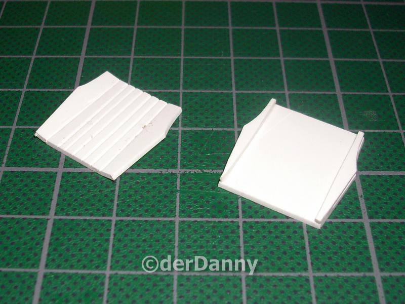

kommen wir zu den Trittstufen. Auch diese musste/wollte ich neu machen, da mir 1. eine große zerbrochen war, 2. eine Trittstufe der Stoßstange fehlte und 3. Mir diese seltsamen Punkte an den Gitterkreuzen überhaupt nicht gefallen wollten.
Also, hieß es neu machen. Die oberen Trittstufen habe ich einfach aus Riffelplaste (Blech ist es ja nicht :D ) gemacht, bei der an der Stoßstange kam wiedermal mein Plotter zum Einsatz (ich liebe dieses Teil :love: ). Also fix an den PC gesetzt, Original ausgemessen, gezeichnet, geplottet, ausgeschnitten, gekanntet, Stück Riffelplaste drauf, angeklebt und angemalt. Fertig.
Und so sieht das Ganze aus:
Und jetzt in die Tasten gehaun und geschrieben wie kacke es aussieht :rolleyes:
Grüße Danny

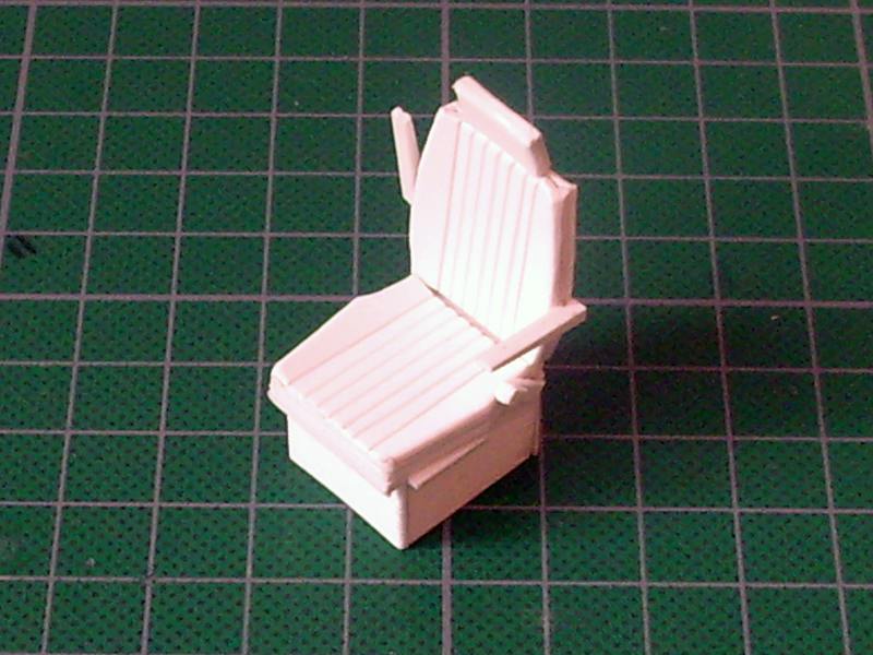

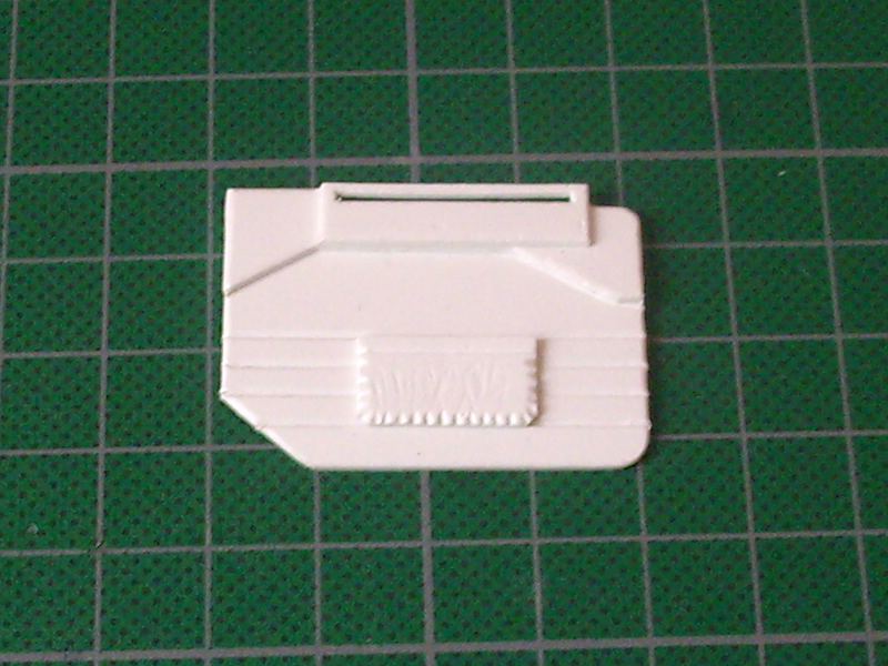

Ich hab mal wieder etwas Zeit zum basteln gefunden, dafür aber einen Sitz nicht. Das ist halt das Übel bei Restaurationen.
Also wie gesagt, mir fehlt ein Sitz vom Scania. Es blieben mir 2 Möglichkeiten: 1. fragen ober einer Einen über hat, oder 2. selber bauen. Ich habe mich erstmal für zweiteres entschieden.
Dazu hab ich mal wieder meinen Plotter angeworfen
Vor dem Ausschneiden habe ich einige Linien mit einer Zitkelspitze nachgezogen (wie man sieht habe ich eine Linie nicht ganz getroffen :pfeif: ). Die Sitzfläche besteht aus 4 Teilen, das Unterteil, 2 Innenteile und die Sitzfläche.
Zusammen geklebt sieht das Ganze dann so aus
Das Selbe noch mal mit der Lehne und dann beide Teile verkleben
Ich denke man kann das so lassen :)
Ich benutze als Material kein PS, da das zu hart zum plotten ist. Ich verwende 1mm Hartschaumplatten, gut zu plotten und zu verarbeiten, dafür druckempfindlich und nicht so stabil wie PS.
Grüße Danny

Beiträge: 11 438
83
Samstag, 5. Mai 2012, 21:51
Hallo Danny. :wink:
Das Ergebnis kann sich doch sehen lassen. :respekt: :dafür:
Gut wer dann einen Plotter sein eigen nennen kann.
Falls Du noch Ersatzteile brauchst, ich werde mal einiges was ich an Zubehör nicht brauche, mit nach Wettringen bringen.
Gruß Micha.

86
Sonntag, 6. Mai 2012, 07:05
Moin Danny
Der Sitz schaut gelungen aus :ok: . Nur noch die Seiten verspachteln und schleifen. Das übliche eben.

Heute habe ich noch die Schutzbleche lackiert, Reflexfolie drauf gemacht und Spritzlappen angeklebt und lackiert.
Die Scheinwerfer hab ich auch schon angebracht, konnte aber davon und von dem Sitz kein Bild machen -> Akku der Kamera leer :will:
Grüße Danny

Hier noch die Aufstellung der Teile für einen Sitz (ihr brauch nicht zählen, es sind 22 Teile)
Und so sieht das gute Stück komplett fertig aus
zu guter letzt, wie angekündigt, eine Seitenverkleidung
(ich bitte die Schlechten Bilder zu entschuldigen, mein Stativ ist unterwegs und ich will unbedingt weiterbauen)
Grüße Danny

22 :cracy: Teile für einen Sitz. Im Bausatz besteht der Sitz mit Konsole gerade mal aus 3 Teilen. Ganz schön aufwändig so eine Einzelanfertigung wenn Teile fehlen.
Mach' weiter, Du schaffst das schon.
