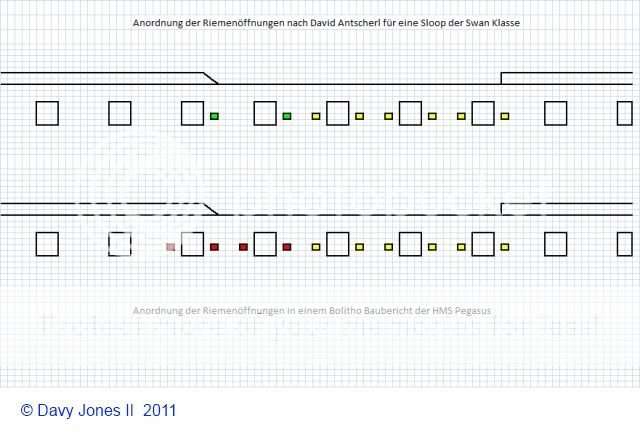

Weiterhin stell ich mir die Frage ob es nicht mehr von den Riemenpforten geben könnte?
Hier z.B.
Frage: Gab es für diese Pforten Abdeckungen oder Deckel
Vorsicht Überlegung:
Wenn das Schiff auch mit Riemen bewegt werden konnte, wieso dann nicht bis zum Kai?
Würde im Diorama dann Sinn ergeben, wenn es so gewesen wäre.

Ich kann Dir nur die Frage der Riemenöffnungen beantworten. Da sind welche beim Bausatz vergessen gegangen, ich habe zwei Möglichkeiten gefunden, wobei ich die von David Antscherl als die richtige Variante betrachte, die zweite habe ich im Bolitho Forum gefunden. Hier erstmal der Link zu der Version 1
Die gelb markierten Öffnungen sind die beim Bausatz Vorhandenen, rot und grün die "Vergessenen"
Das beim Heck überstehende Schanzkleid, könnte mit dem Heckspiegel zusammenhängen, ich müsste aber erst mal genau die Zeichnungen unter die Lupe nehmen. Das gleiche mit der Rundung des Schanzkleides am Bug, solange die beiden Hälften zusammen passen und kein grosser Spalt dazwischen klafft, würde ich sagen passt schon.

Wegen den Riemenöffnungen, schau dir mal beim im Plan an, wie das mit den Rüsteisen hinkommt, ob da überhaupt Platz für einen Riemen wäre.
Bei dem Kartonbild dürften nur direkt neben vier Kanonen (also jeweils rechts und links) Platz für Riemen sein, aber das ist eine schlechte perspektivische Ansicht.
Bei der Antscherl-Version frag ich mich, warum vor der letzten Kanone links keine Riemenöffnung ist - was stört dahinter??? oder davor ???
... nur mal ne Überlegung dazu, ich :nixweis:

Die Lage und eventuelle Anzahl der Riemenpforten könnten bei den einzelnen Schiffen durchaus unterschiedlich sein. Ich denke das ist so ein Punkt wo sich Schiffe einer Klasse unterscheiden.
Ich habe Pläne für Fly und Atalanta der Swan Klasse, beide wurden auf der selben Werft, Sheerness Dockyard, gebaut.
Beide haben 7 Öffnungen für Riemen. Es gibt allerdings einen Unterschied in der Lage der letzten Riemenpforte.
Die von Sergio gelb gekennzeichneten Pforten sind korrekt. Die letzte, 7. Riemenpforte der Fly ist vor der vierten Geschützpforte von hinten gesehen genau zwischen den Treppenstufen an der Bordwand. Bei der Atalanta hingegen befindet sich die 7. Riemenpforte vor der 3. Geschützpforte von hinten.
Der Unterschied liegt darin begründet das die Atalanta mehr Treppenstufen hatte, die dann bei gleicher Bordwandhöhe enger beieinander lagen und somit an der Stelle kein Platz für die Riemenpforte vorhanden war.
Christian´s (Anobium Punctatum) Anordnung der Riemenpforten mag durchaus für Pegasus zutreffen, den Plan habe ich nicht, aber Fly hat lt. Originalplan die beschriebene Anordnung. Bei Interesse kann ich Euch gerne unter Nennung einer E-Mail Anschrift die Information zukommen lassen.
Soweit ich informiert bin haben diese Riemenpforten einen Deckel zum verschließen.

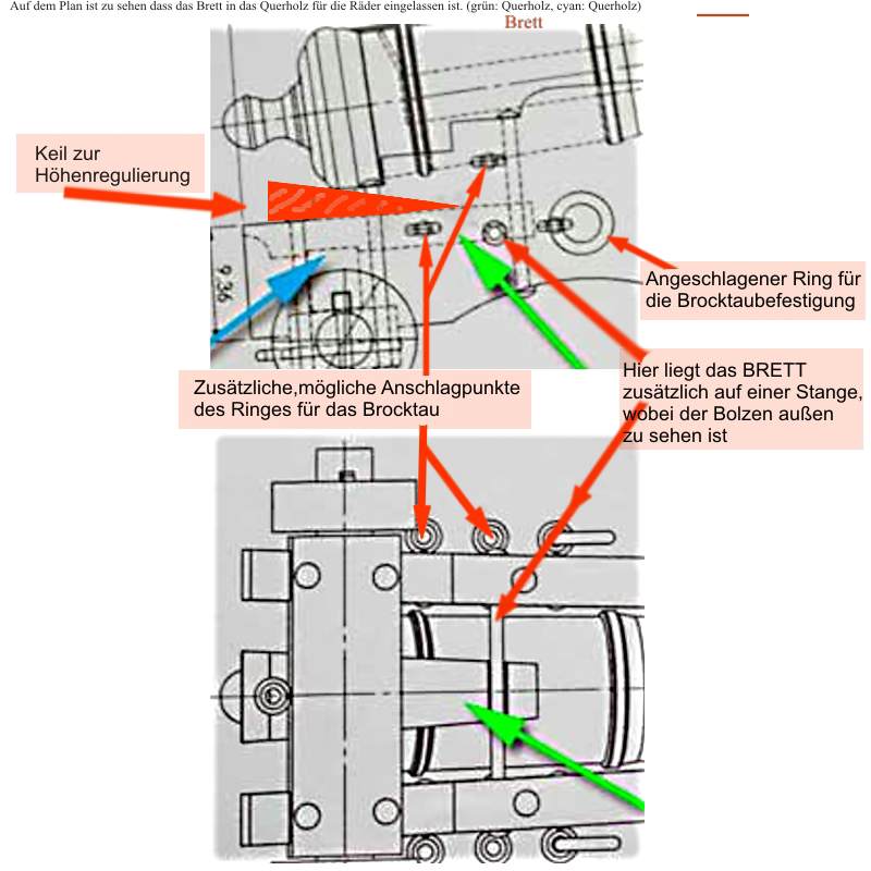

Bei dem Diorama, das ich machen will (Hafenszene), müssten die Geschütze doch verzurrt sein.
Oder Nicht?
Jetzt zu dem Problem.
Hier seht ihr das Geschütz nur mit dem Brett für den Richtblock.
(Geschütz sollte mal abgestaubt werden, lol)
Wie man sieht ist es schön gerade ausgerichtet.
Das kann doch aber gar nicht sein, oder?
So kann man es doch gar nicht verzurren!!!!
Hier das gleiche Geschütz ohne das Brett.
Selbst da reicht der Winkel noch nicht aus.
Hier kann man erkennen dass das Brett viel zu dick ist.
Also, was ist zu tun?
Auf dem Plan ist zu sehen dass das Brett in das Querholz für die Räder eingelassen ist.
Und hier bei "Curtis" nicht. (grün: Querholz, cyan: Querholz)
Meine Überlegung ist es nun sowohl das Querholz dünner zu schleifen, als auch das Brett für den Richtblock in das Querholz einzulassen.
Zuerst würde ich das Querholz etwa wie im Bild (cyan) zu sehen herunterschleifen.
Danach (grün) die Auflage des Brettes herausfeilen und das Brett, welches ich dann aus 0,6mm Furnier nachbaue, einpassen.
Wenn ihr andere Ansätze habt, nur her damit.
Ich werde nicht eher anfangen, bis das geklärt ist. :)
lg
Stef

ich habe bei meinen verzurrten Geschützen zum gleichen Trick greifen müssen - Brettchen ist jetzt dünner. Das Rohr muss aber scheinbar nicht unbedingt ganz oberhalb der Pforte hängen. Ich habe einige zeitgenössische Zeichnungen, bei denen nur das halbe Rohr oben verschlupft, was durch die Pforte gesehen auch interessant aussieht.
Lieber Gruß, Daniel

90
Sonntag, 27. März 2011, 13:55
Verzurren der Kanonen auf Fahrt
Da hab ich mir mal wieder zu viel Zeit für die Antwort gelassen und zwischenzeitlich habt ihr schon fast alles geschrieben :heul:
Egal, Ihr müsst es ja nicht lesen :baeh: aber vielelicht die Bildchen gucken ... :lol:
Hallo Stef,
je kleiner das Detail, je größer das Problem – thats real life.
Ich hab mir das mal intensiv angeschaut, wobei ich mir einiges in der Zeichnung nicht erklären kann, weil ich sie zum einen nicht komplett und zum anderen keine Legende habe. Deshalb muss ich ein wenig interpretieren.
Wenn ich es richtig verstehe, redest du nur von einem Brett, es sind aber zwei Teile, die da miteinander funktionieren sollen – zum einen dein Brett und zum anderen der darauf liegende Keil, mit man die Höhe der Kanone variiert.
Nicht wichtig, nur für mich s.u.: Als Anschauung für mich habe ich den Mondfeld, Seite 183 genommen, wo ich diese Details für die englische Version fand. Belegt ist nur ein Ring für das Brocktau je Seite, die zusätzlichen Anschlagpunkte (im Modell als Mini-Ösen anzudeuten, aber nicht belegt)
Ebenfalls auf dieser Seite wird das Brett ohne Einlassung gezeigt, aber auch mit der vorderen Auflage auf eine Stange, die außen als Anschlagpunkt geöst ist
(geöst :abhau: – egal, da is ne Anschlagöse dran)
Scans möchte ich hier wegen dem Urheberrecht nicht zeigen, kann sie aber gern mailen.
Hier nun meine zeichnerische Erläuterung dazu, wobei ich Ausschnitte der Bilder von Stef genommen habe.
Entschuldigung, ich hab jetzt erst nach der Recherche bei den Farbbildern gesehen, das die Anschlagösen und der Ring für das Brocktau ja richtig dargestellt werden – sorry – aber die Anschlagösen sind mir einfach zu klobig. Dies ist mir immer wieder auch bei anderen Modelbauern aufgefallen. Da diese meist auch nicht belegt waren, konnte ich mir das bisher nicht erklären. Nun ist mir klar, das wes ja nur mögliche zusätzliche Anschlagpunkte für Ringe sind (Bitte nicht als Kritik ansehen, ist mehr für mich eine Merkzettel)
So, nun zur Höhe des Kanonenrohres, das ja auf Fahrt mit dem Rohr oberhalb der Luke gegen die Bordwand gestellt und ordentlich verzurrt wird. Im Mondfeld, Seite 185 wird diese Stellung gezeigt. Das Rohr steht nur etwa zur Hälfte direkt an der Bordwand, also nur mit dem obersten Rohrstück(chen). Die Luken werden geschlossen dargestellt. Außerdem liegen Keile vor und hinter den Rädern und eine der Verzurrungen liegt direkt über dem Rohr, vom Rohrende zur Bordwand. Dies Verzurrung kann mit Wickel über das Rohr zusätzlich gespannt werden Das Rohr selbst ist vorne mit einem Seil zusätzlich hochgebunden (am Anschlag über der Luke an der Bordwand) Siehe nächstes Bild oben
Um das korrekt mit den vorhandenen Kanonen zu realisieren, müsste tatsächlich das BRETTES wesentlich tiefer liegen. Der Keil muss ja nicht eingeschoben werden. (Vielleicht werden sie ja zusammen mit den Wassereimern und Kugeln separat aufbewahrt (… oder sind im Eimer)
Gemäß Mondfeld, Seite 183 liegt die Oberkante des BRETTES geringfügig unterhalb des letzten Treppenabsatzes der Geschützwandung.
Ich hoffe, ich hab das richtgi interpretiert.
