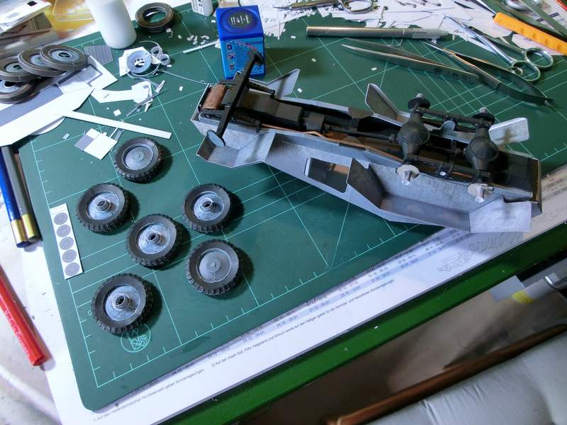

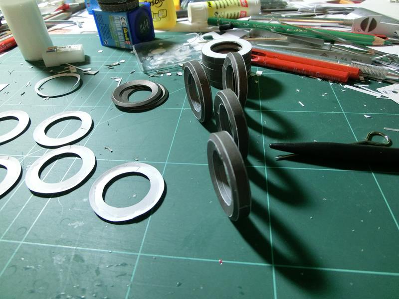

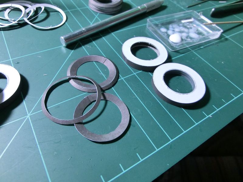

Die Reifenflanken bestehen jeweils aus zwei konischen Ringen. Diese werden zusammengeklebt und auf die Radseiten aufgesetzt.
Nach dem Einsatz der Felgenringe habe ich doch tatsächlich 4 ganze Räder bis auf das Profil fertig.
Zurzeit schnippsel ich an den Teilen für die Felgenscheiben und die Profile warten auch noch auf das Ausschneiden. :pfeif:
Ich möchte hier mal zeigen, das man auch aus Karton sehr feine Teile hinbekommt. Die Verlage bieten heutzutage sehr schöne Laser-Cut-Sätze für Teile an, die man mit normalen Mittel kaum ausgeschnitten bekäme, geschweige denn so filigran. Als Beispiel möge hier der Detailsatz des Panzerschiffs SMS Beowulf dienen. Der Maßstab ist 1/250.
So fein würde ich das im Leben nicht hinkriegen und die Teile können leicht und locker mit Ätzteilen mithalten. Sie sind zudem leichter zu verarbeiten und in diesem Fall auch schon aus durchgefärbtem Karton. Damit entfällt die farbliche Nachbearbeitung.

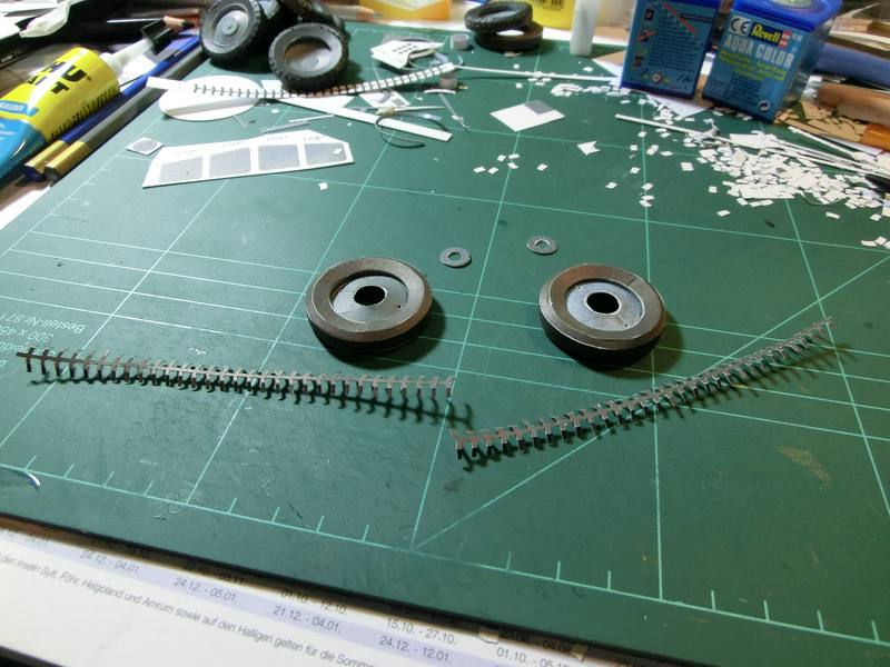

Mittwoch, 13. August 2014, 20:21
Moin miteinander.

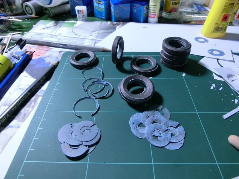

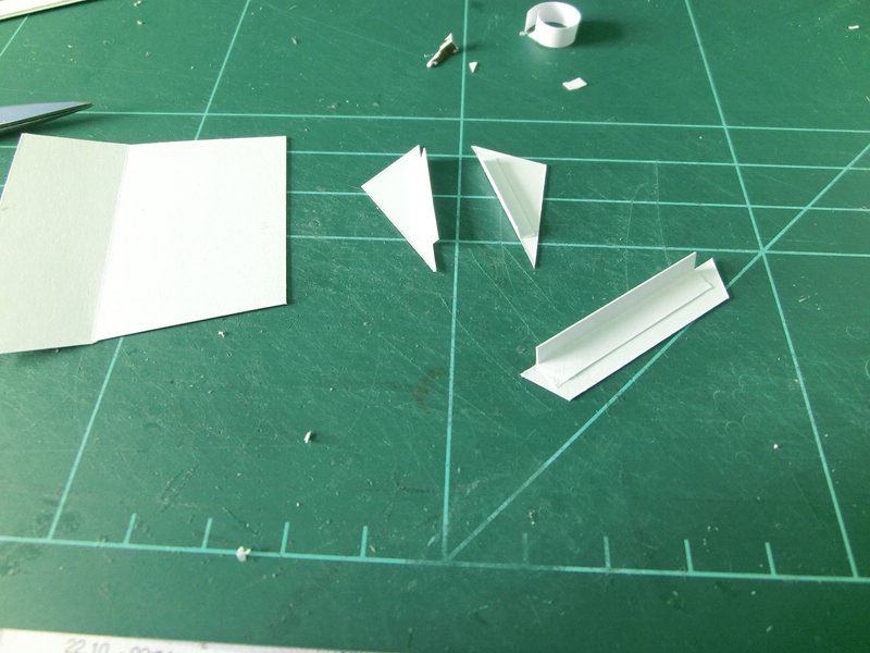

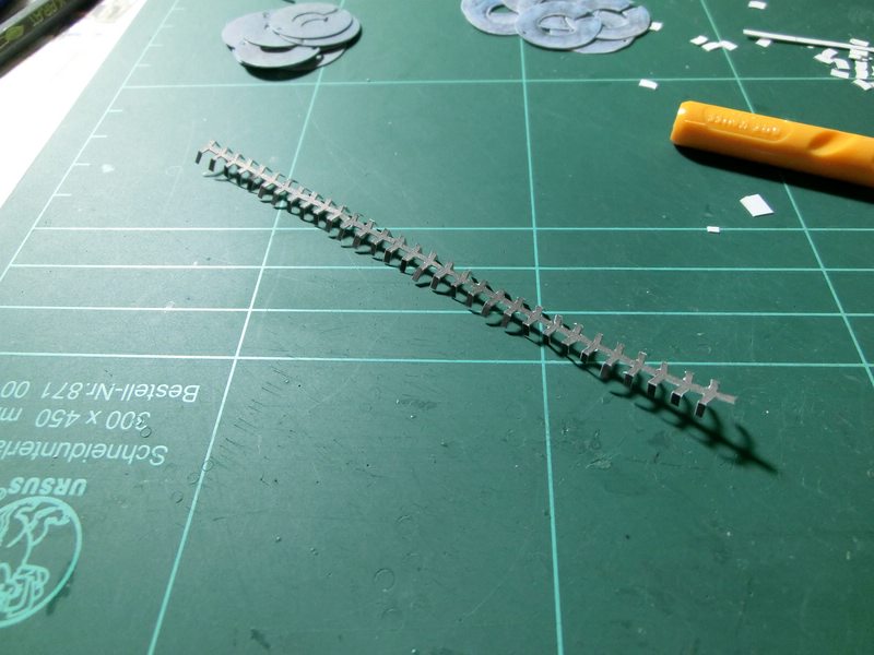

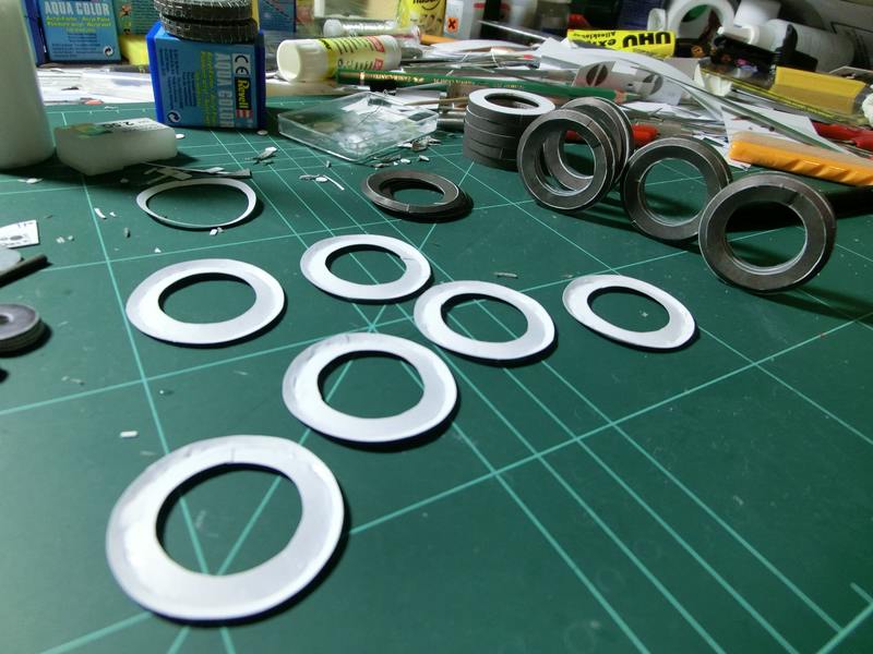

Weiter geht es. Hier die Teile für die Felgen ausgeschnitten und sortiert. Links erkennt man die Originalteile, rechts die Kopien. Die Teile bilden die Innenseiten der Doppelbereifung, so dass sie später nicht mehr zu sehen sind.
Jetzt quäle ich mich mit dem ausschneiden des Profils. Erst einmal werden die Innenecken mittels einer eckigen Radiernadel vorgestochen. So brauche ich nur einen Schnitt entlang der Mitte anzusetzen, anstatt einmal von links und dann von rechts nachschneiden.
Nach gefühlt einer Million kleiner Schnitte das Ergebnis.
Dann ist es soweit, das erste Doppelrad ist fertig - Hipp Hipp Hurra.
Zum Schluss habe ich noch den Nabenpanzer auf die Vorderräder aufgesetzt. Dem Modell fehlen die Nabenpanzer der Antriebsräder. Hier werde ich nach Vorbildfotos entsprechend nachbessern.
Das war es für heute. :wink:

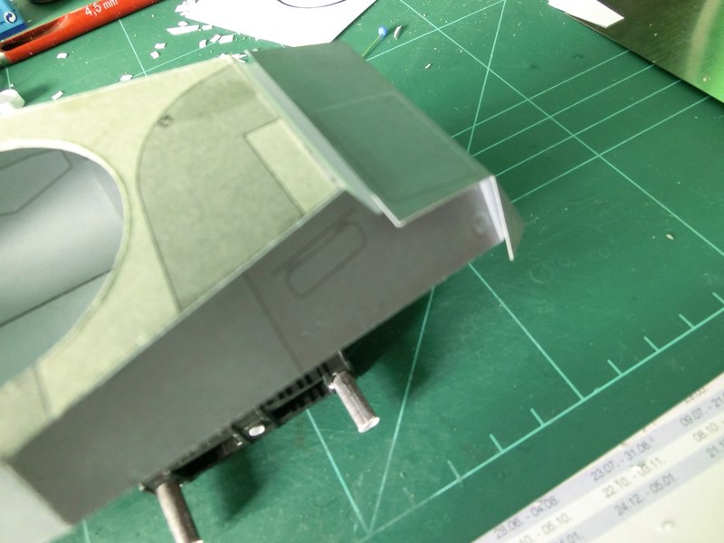

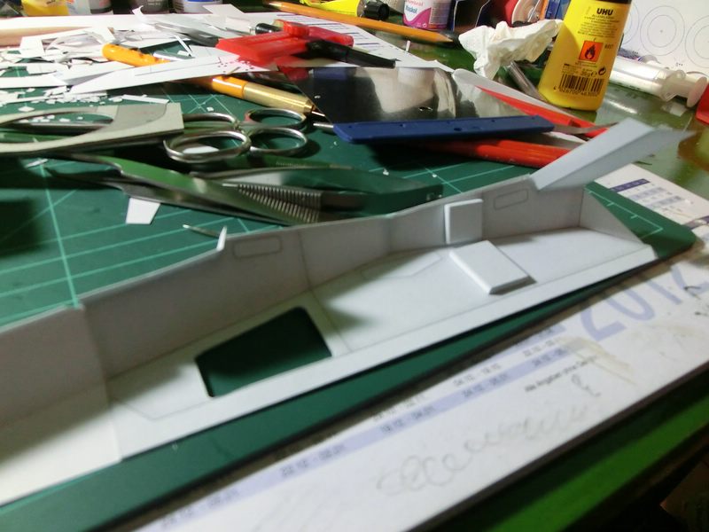

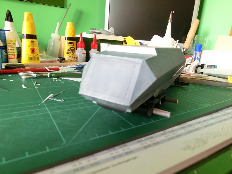

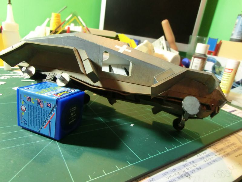

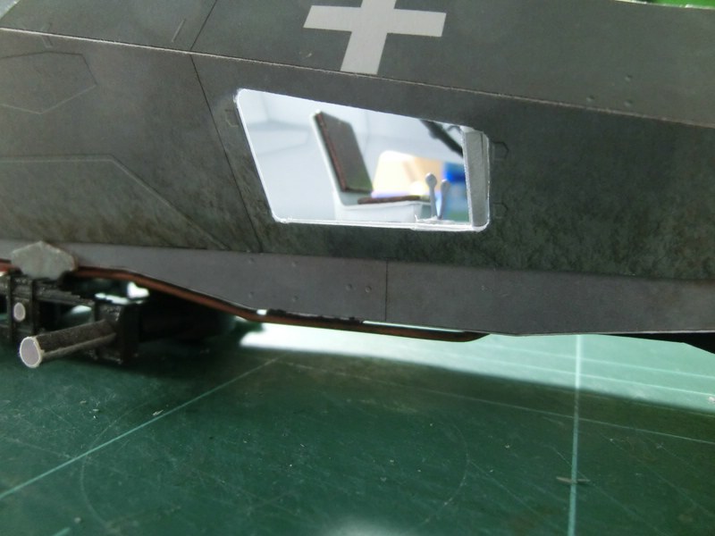

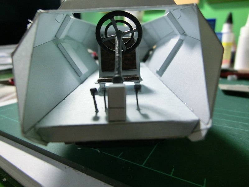

So, zwischenzeitlich bin ich dazu gekommen die Wanne aufzubauen. Dabei werden die beiden Seitenteile am Fahrgestell befestigt und dann durch die Innenverkleidungen der Hauben verbunden. Dabei hat sich ein gravierender Fehler gezeigt. Die Innenverkleidung der vorderen Haube ist ca. 5mm zu schmal. Daher musste ich beherzt die Schere ansetzen. Ich werde das wohl so lassen, da ich plane lediglich eine der Seitentüren und vielleicht die Heckklappen offen zu lasse und man den Fehler dann nicht wirklich erkennen kann. Nun mal die Bilder dazu.
Hier ist das Malheur gut zu sehen.
Ich habe die Innenverkleidung des Wannendaches schon mal angepasst. Einige Anpassungen und es wird gehen. Darüber hinaus bin ich noch am Überlegen, wie ich die Außenseiten der Decken und Hauben bearbeite. Vorgesehen ist ein komplettes Teil vom Heck bis einschließlich Kühlergrill. Ich denke ich werde es einmal teilen, um es handlicher zu machen. Der Kühlergrill wird definitiv extra verbaut, da er nicht ganz dem Original entspricht und schon sehr die Optik bestimmt. Mehr beim nächsten Mal. Bis dahin. :wink:

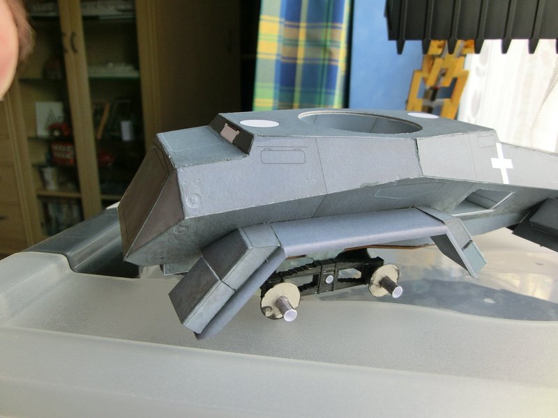

Sonntag, 24. August 2014, 18:28
Hallo liebe Interessierte,

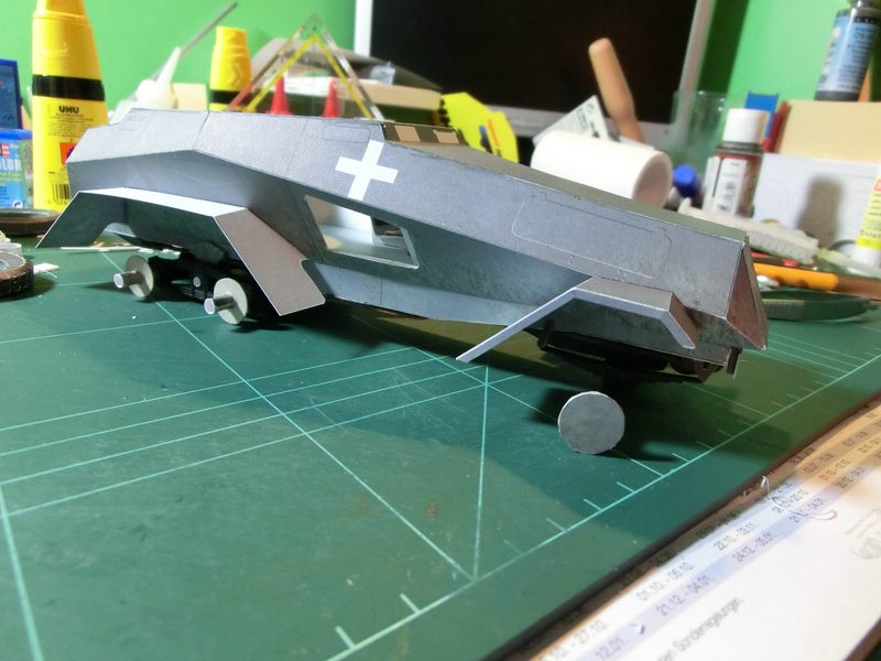

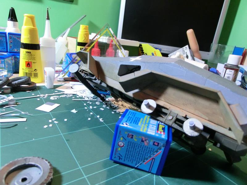

es geht weiter. Nach dem Schreck mit der inneren Verkleidung vorn nun das Gegenteil mit dem äußeren Wannendach hinten. Was vorne zu schmal war ist es hinten zu breit. War also nichts mit aufsetzen eines Teil, sondern auseinander schneiden, die Teile anpassen und am Modell einsetzen. Das hat Zeit gekostet.
Hier die zu breite hintere Haube.
Die abgeschnittenen Seitenteile erhalten zusätzliche Klebelaschen.
Und so sieht das fertige Heck aus.
Hier kann man erkennen, was ich abschneiden musste um die richtige Breite zu erreichen.
Und so sieht das Ergebnis aus.
Ich werde jetzt mal ein bißchen auf die Suche nach dem richtigen Farbton fürs Kantenfärben gehen. Danach mache ich mich wieder an die Räder (Welche Freude ;( ).

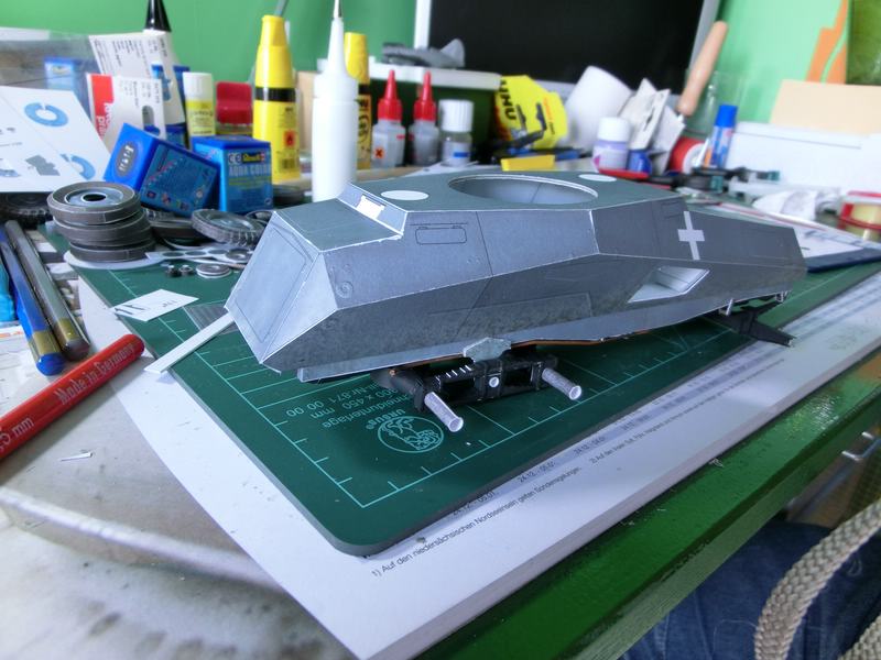

Sonntag, 14. September 2014, 14:08

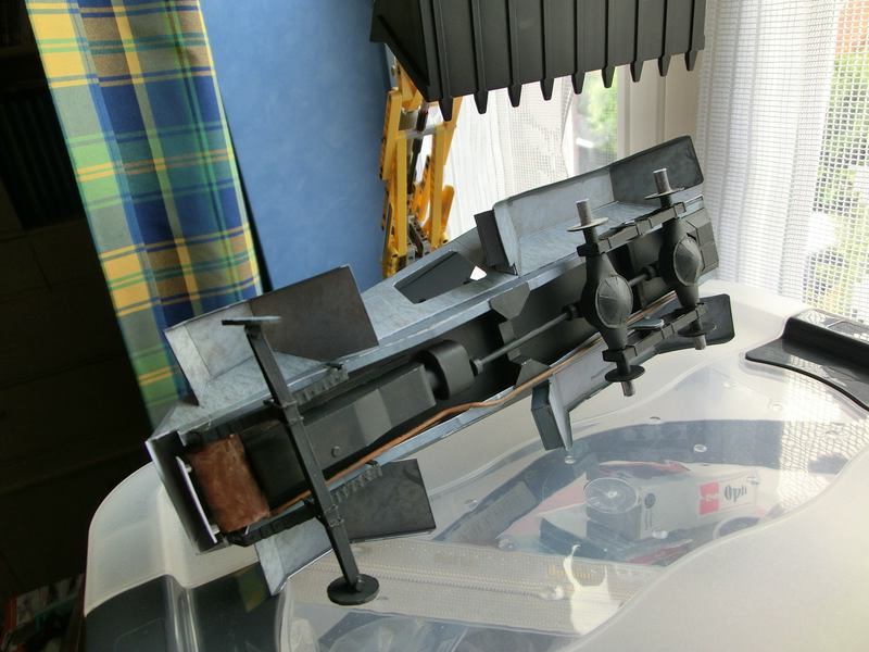

Hallo miteinander.

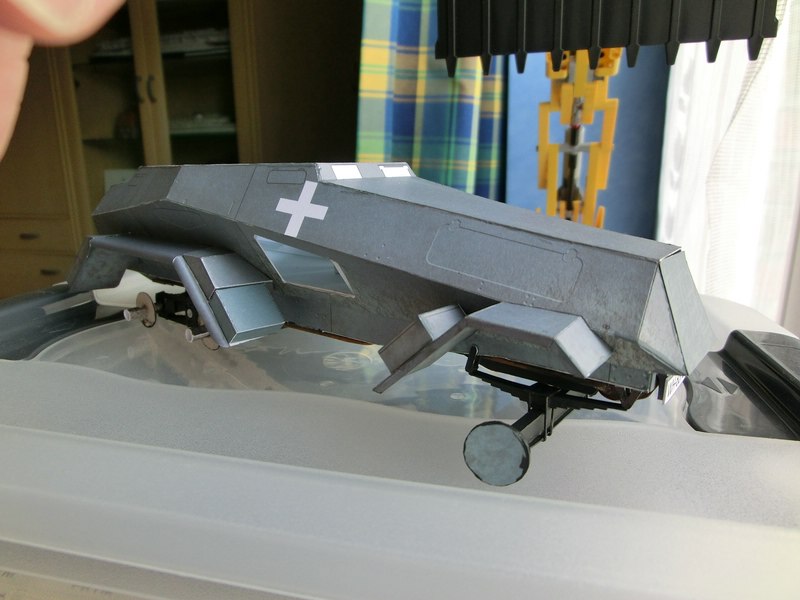

Es geht weiter, wenn auch nur in homöopathischen Dosen. Nach dem färben der Kanten der Panzerwanne habe ich mich an die Montage der Kotflügel gemacht. Die vorderen sind zweiteilig und bestehen aus der Unter- und der Oberseite. Die hinteren bestehen aus einem Teil für die Unterseite und 3 Teilen für die Oberseite. Zusätzlich sind die Außenkanten der hinteren Kotflügel gerundet, was mir einiges Kopfzerbrechen bereitet hat. Ich denke aber, dass sie mir gut gelungen sind.
Zwischendurch habe ich angefangen Farbe ins Spiel zu bringen.
Nach Fertigstellung des letzten Kotflügel werde ich die letzten Kanten färben und danach das Fahrgestell einstauben.

Sonntag, 14. September 2014, 19:00
Klasse Arbeit mit den Schutzblechen. Wie hast du das mit der "Rundung" der hinteren Kotflügel hinbekommen ?

Für die Rundung der Kotflügelkanten habe ich einen 1,5mm Stahldraht verwendet. Diesen habe ich auf das Teil ca. mittig Rundung gelegt und das Ganze auf einem Brett festgespannt. Dann habe ich das freie kurze Ende nach oben um den Draht gebogen bis über 90° hinaus. Danach das ganze etwas korrigiert und auf 90° gebracht. Eigentlich die gleiche Prozedur wie mit Ätzteilen in einer Biegehilfe, nur nicht scharfkantig und etwas improvisiert.
