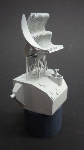

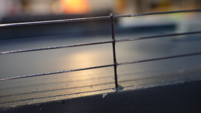

Hallo miteinander,
in den letzten Wochen gabe es Einiges zu tun. Beschäftigt war ich unter anderem mit dem von mir organisierten dritten RC Wasserflugtreffen am Bitburger Stausee. Aus diesem Anlaß wurde eine IG ins leben gerufen, da auf dem See RC- Schiffs und Fugmodellbetrieb (bis 5 kg) jetzt ganzjährig genehmigt ist. Beim Schiffsmodelltreffen am Ohmbach See am vergangenen Wochenende durfte die Missouri dann zum zweiten Mal vor Publikum in See stechen. Es galt viele Fragen zu benatworten und Fotos wurden auch reichlich gemacht - Dabei konnte ich zum ersten Mal das Beier Soundmodul außerhalb der Werkstatt ausprobieren. Vor allem der drehzahlgesteuerte Maschinensound überzeugt. Der Lautsprecher ist ausreichend bis zu einer Entfernung von ca 20 Meter. Natürlich habe ich die freien Stunden dazwischen auch dazu genutzt, am Schiff weiter zu arbeiten. Viel Spaß mit den Bildern

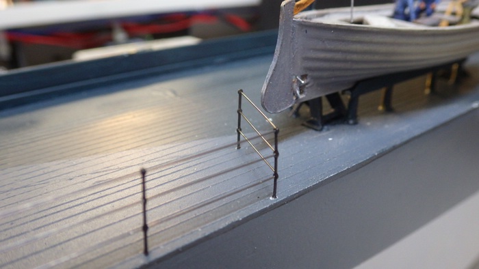

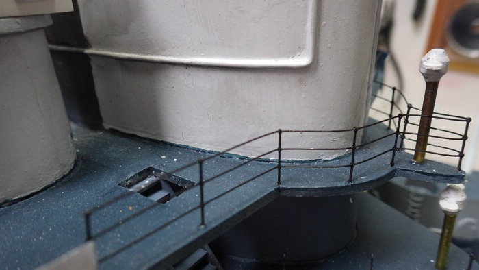

1) die neue Reling - die alte Deckreling mit Kunststoffschnur war zum RC Betrieb leider zu fragil. Die Geländer wurden daher gegen 0.3 mm Edelstahldraht ausgetauscht . Heute ist alles fertig geworden. Insgesamt habe ich ca 270 Relingstützen verarbeitet. Die Reling ist 11 mm hoch

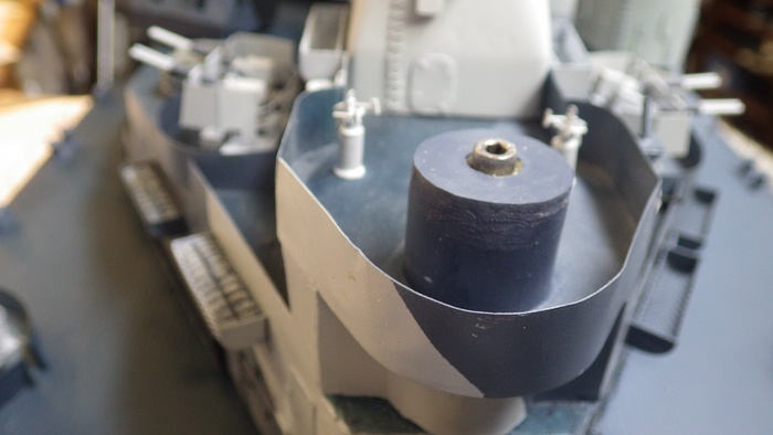

2) Um die hintere Fixierung des Aufbaus zu kaschieren wurde das achtere Radar auf ein Rohr gesetzt das über die Basis gestülpt werden kann

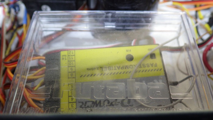

5) Die empfindlichen RC -Teile wurden gegen Spritzwasser geschützt in Klarsichtboxen verstaut

Schöne Fortschritte und schöne Winden...
ja, man wird auch mal was dazu kaufen dürfen ;)
Hast Du keine Bedenken, dass Deine Elektronikteile sich in diesen Plastik-Boxen
nicht all zu sehr aufheizen?

Interessante Frage. Die meiste Wärme entsteht, wenn das Modell in der Sonne steht. Das dunkle Deck wirkt stark wärmeabsorbierend, was auch dem PVC nicht gut bekommt. Um das zu verhindern nutze ich bei Ausstellungen einen Faltpavillon. Der schützt nebenbei auch gegen Regen. Auf dem Wasser wird der Rumpf von außen "natürlich" gekühlt . Ich denke nicht dass sich da was überhitzt, der Empfänger braucht gar keinen Kühlkörper und das Soundmodul ist noch bei weitem nicht ausgelastet. Der Regler für die Motoren kann sich aufheizen, kann aber frei im Rumpf liegen da er wasserdicht ist. Eine halbe Stunde Fahrbetrieb hat jedenfalls am Wochenende nur einen lauwarmen Regler hinterlassen, die Motoren läßt das bisher kalt . :rolleyes:

Nettes Update, die neue Reling sieht sehr gelungen aus. Hast du die Stützen auch gescratcht oder zugekauft?
Den Hinweis mit der Sonneneinstrahlung und dem PVC finde ich auch interessant, sowas entdeckt man halt oft erst beim Gebrauch und nicht schon bei der Planung. Betrifft dies nur das Hauptdeck oder auch die Zwischendecks der Aufbauen?

Vor allem die grosse Fläche des Hauptdecks vor und hinter den Aufbauten ist von der Erwärmung betroffen. Die wirklich tollen Stützen sind bei "Saemann Ätzteile " aus Pirmasens käuflich zu erwerben. :rolleyes:

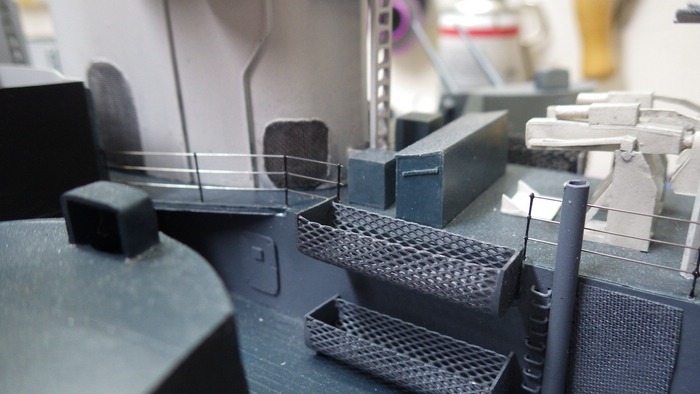

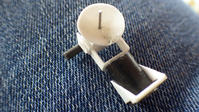

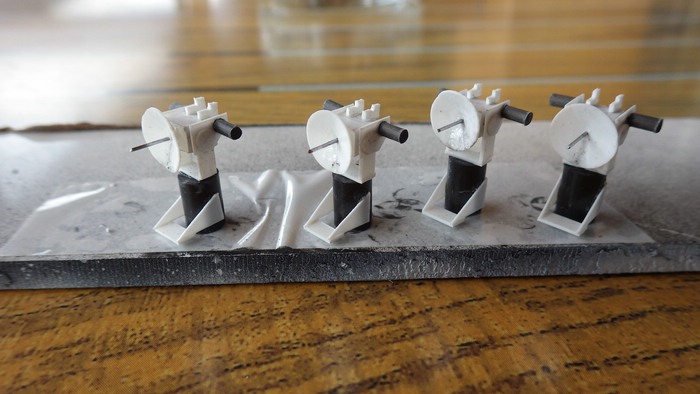

Hallo Leute
endlich habe ich wieder etwas Zeit zum Basteln.

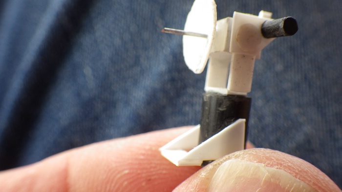

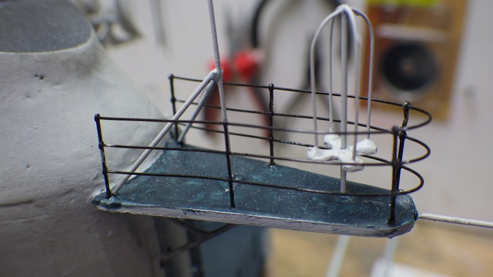

Bevor es mit der Beschriftung losgeht will ich euch noch etwas "Fleißarbeit" zeigen, nämlich jede Menge Relings, zum Teil aus Stahldraht, zum Teil aus Polyesterschnur . Und am Ende seht ihr noch vier gescratchte Peilantennen samt Sockeln in Daumennagelgröße

Mittwoch, 24. Juli 2019, 22:28
Mensch, Hitzewelle und dann Fleißarbeit... entweder hast du einen kühlen Bastelkeller oder bist hart im Nehmen :D
Die Relings gefallen mir gut, sehr sauber gebaut. Auch sind die vier Peilantennen trotz Handarbeit schön einheitlich.
Grüße,
Christian
856
Donnerstag, 25. Juli 2019, 05:26
Schöne Fortschritte!
Na und die Peilgeräte sind ja wohl serienreif.
Bestellungen bitte an Gobidoc.

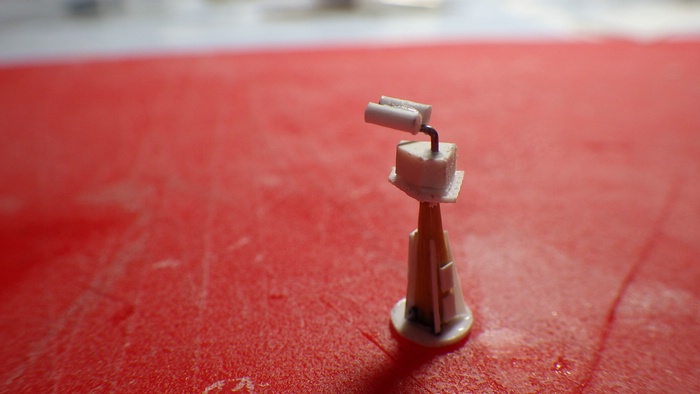

Donnerstag, 25. Juli 2019, 22:14

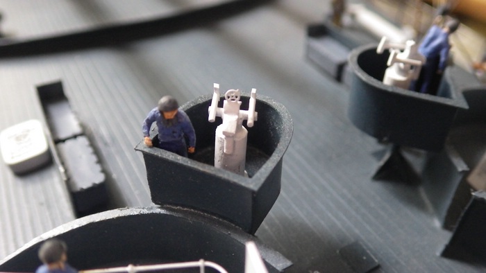

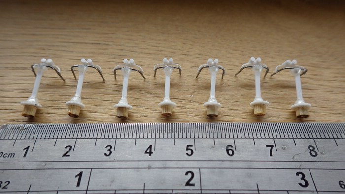

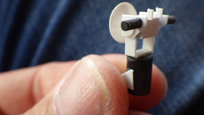

heute habe ich mich mit den 8 auf Lafetten drehbar angeordneten Peilferngläseren beschäftigt, Jede Lafette besteht aus 17 Teilen und ist 17 mm hoch , was in 1/100 der Größe eines durchschnittlichen Mannes (1.70m) der damaligen Zeit entspricht.Die kleinsten Teile messen 2 x 1 mm :cracy:

Freitag, 26. Juli 2019, 11:43
Hallo Hans - Jürgen, :wink:
die Ferngläser und die Lafetten sehen wirklich goil aus - sind hübsch geworden. Ne Frage dazu: Hast Du evtl. auch Bilder von der Herstellung?
GLG Martin :wink:
Beiträge: 3 614
863
Freitag, 26. Juli 2019, 16:53
Hi Martin,
Bilder hab ich leider nicht, ich kann es dir aber beschreiben : Die Lafette ist die Spitze eines Zahnstochers, sie ruht auf einem ausgestanztne Polystyrolplättchen, am Korpus sind die 0.2 m starken Streben verklebt, ebenso die weiteren Details. Der Aufbau besteht aus 0.3 mm und 2 mm PVC , die Halterung/Führung des Fernglases ist aus 0.3mm Stahldrat gebogen, das Glas besteht aus zwei 1 mm Polystäbchen , die in der Mitte mit einem winzigen Stück Polystyrol verklebt sind . Alle Verklebungen sind mit dick- bzw wo sinnvoll mit dünnflüssigem Sekundenkleber entstanden. Dickflüssiger Kleber hat den Vorteil daß das Bauteil besser haftet was das Ausrichten erheblich vereinfacht. ;)

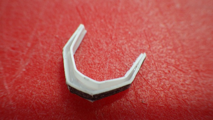

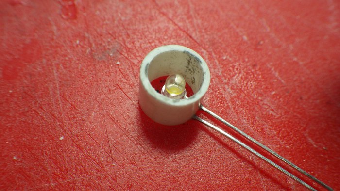

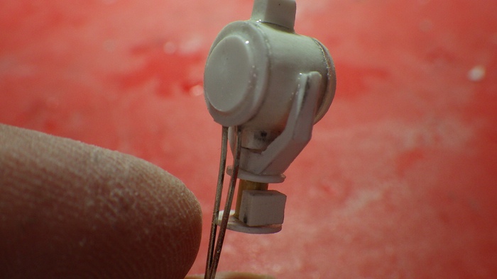

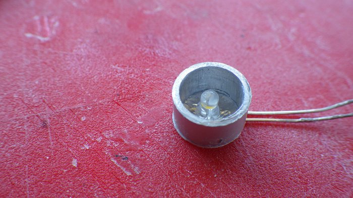

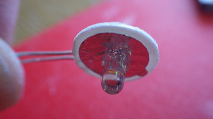

jetzt geht es Schlag auf Schlag, der erste von sechs Scheinwerfern ist fertig , und natürlich mittels LED funktionsfähig. Ich zeige euch mal eine grobe Abfolge der Arbeitsschritte und am Schluß das fertige Modell. Die Beinchen der LED werden noch "mikroverkabelt" und durch den Rumpf geführt. Sollte die LED mal den Geist aufgeben ( was sehr unwahrscheinlich ist) so kann man sie leicht austauschen. Dazu muß man nur die hintere Abdeckung abtrennen und wieder neu verkleben. Der Schweinwerfer wird mit UHU POR fixiert, was eine spätere Demontage erleichert. Das Dingens links auf dem letzten Bild ist übrigens mein Zeigefinger

Da legt sich aber einer ins Zeug. Im wahrsten Sinne des Wortes Endspurt. Scheinwerfer gefällt, ebenso wie die "Handserienproduktion" der Peilgläser.
Vielleicht könntest du die Scheinwerfer innen mit Alufolie auskleiden. Auch wenn die LED eine Reflektor nicht nötig hat, sähe es in ausgeschaltetem Zustand evtl. realistischer aus.

Alufolie ist eine Option, ich denk, das läßt sich machen. :five:

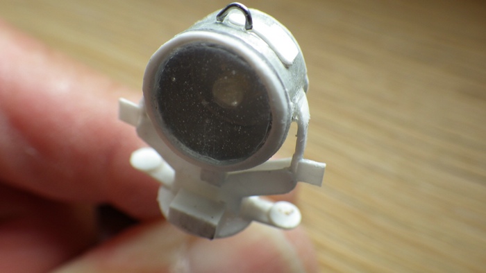

1) Die Idee des Auskleidens mit Alufolie ist konkret geworden, allerdings etwas abgewandelt. Die Scheinwerfer habe ich nochmals geöffnet und die Innenwand mit Lithoblech ausgekleidet: Dabei mußte ich peinlich daraf achten daß die Beinchen der LED nicht mit dem Metall in Berührung kommen ansonsten wäre ein Kurzschluß vorprogrammiert

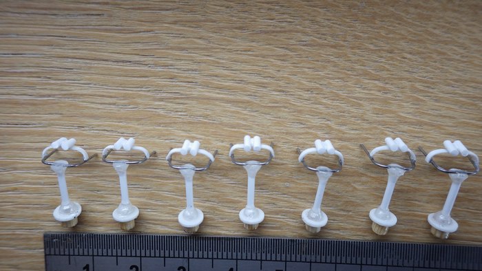

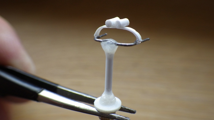

2) Es folgen sieben filigrane Lafetten mit Ferngläsern, das Lineal zeigt euch die Größe , jede Lafette besteht aus 10 Einzelteilen.

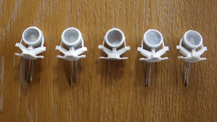

3) und das Letzte Projekt der aktuellen Bauphase werden die fünf Hauptscheinwerfer , die im Durchmesser etwas größer sind als die bereits fertig gestellten. Der Scheinwerferkorpus besteht diesmal aus einem Alurohr mit einem Duchmesser von 12 mm . Die LED wird von hnten durch die Rückwand geführt , die zuvor mit Alufolie beklebt wird. Auch hierbei darf die Alufolie nicht mit den Beinchen der LED iKontkat haben, ansosnten bruzzelt´s. Wie es fertig aussehen soll zeigt das letzte Bild

Super gemacht. Die Alu-Nachrüstung hat sich optisch definitiv gelohnt. Bin schon gespannt auf das erste Nachtbild mit voller Beleuchtung :smilie:

heute gibts das letzte UPDATE für die nächsten Tage, da die aktuelle Bauphase mit dem Bau der 5 großen Scheinwerfer beendet ist. Leider hatte ich nur noch 4 passende LED´s so daß ein Scheinwerfer noch leer ist . Jeder Schweinwerfer besteht aus 23 Einzelteilen. Das Glas ist teilsweise etwas milchig geworden wegen des Sekundenklebers , was aber der Lichtausbeute nicht abträglich sein sollte
