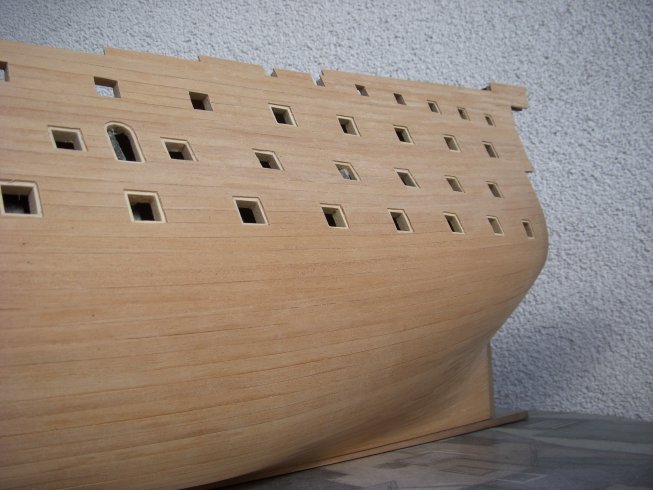

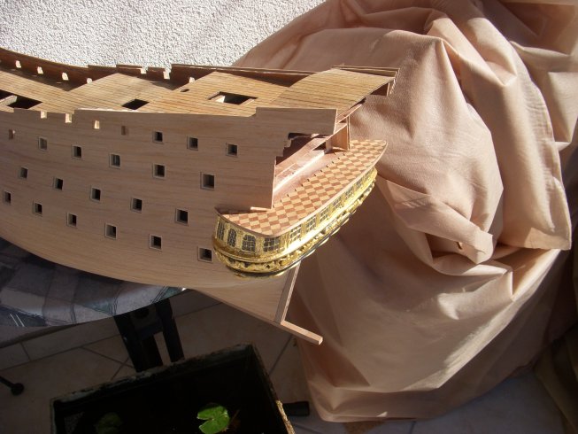

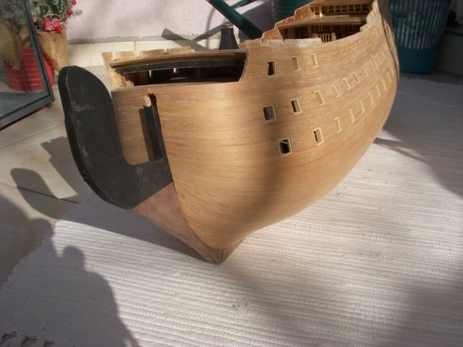

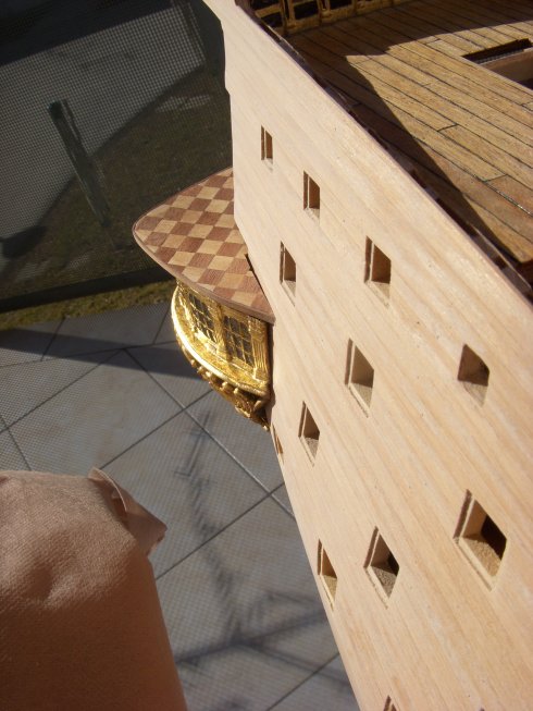

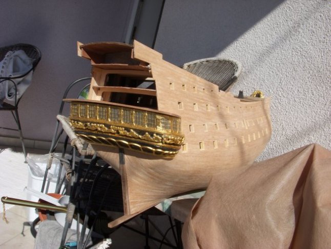

Schönen Sonntag liebe Modellbauer,

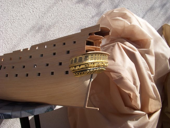

weil grad mal die Sonne draussen war hier paar Bilder bei Tageslicht, das Holz ist zum Glück nicht so dunkel wie bei der Prince sondern ähnelt eher jenem der Fly, darüber bin ich recht glücklich. Nach dem Ölen des Unterwasserschiffes wird dieses dann nicht so dunkel sein wie bei der Prince was bei der Fläche dann doch recht übel ausgesehen hätte...

Moin Oli! :wink:
Entweder habe ich's überlesen oder ich hab's noch nicht kapiert: Wie wirst Du später die Geschütze in den Rumpf bekommen- Halbrohre werden es ja wohl nicht sein, es gibt ja keine innenliegenden Konsolen dafür. Durch die Pforten von außen? Das dürfte meiner Vorstellung nach schwierig werden, sie richtig stabil anzukleben, da der Andrückwinkel durch die Pforte auf das geschütz ja nur sehr flach sein dürfte... :doof: :idee:
Und: Ich habe noch nicht verstanden, wie Du die Pforten ausschneidest: zeichnest Du Dir die Lage jeweils nochmal mit Referenzlinien ein? Wenn die Planke drüber sitzt, kanst Du die ja nur schwerlich wiederfinden, ein Fehler bedeutet gleich wohl eine zusätzliche Macke am Rumpf :nixweis: . Oder borhrst Du ein mittiges Loch und arbeitest Dich nach allen Seiten an die Trempelrahmen vor? Und wie schneidest Du die Planken, die dann bis an die Trempelrahmen heranreichen senkrecht zur Maserung aus, mit einer Stechklinge, ähnlich einem Beitel? Wäre prima, wenn Du nochmal kurz erklätren könntest. Ansonsten Topp! :ok:
p.s.: Auch wenn es für Dich -wie Du anmerktest- seltsam aussieht: Deine Decksgeschützpforten sind so ohne Rahmen korrekt. Sieht gut aus. :ok:

Hallo Chris,
Du hast da was überlesen, alle Kanonen unter Deck sind Halbrohre und haben einen Holzklotz im Inneren des Rumpfes, die hab ich schon beim Einbau der Decks gemacht ;) .

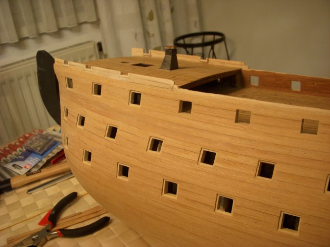

Zu den Stückpforten: hier leime ich immer erst eine Planke an und dort wo sie die Pforten überschneidet wird dann gleich der Teil der weg muss mit einem Skalpell ausgeschnitten. Da die Planken schmäler sind als eine Stückpforte hoch kann ich hier recht gut die Position bestimmen und um ca 0,7mm grösser ausschneiden, ist eine wenig Gefühlssache. Dann kommt die nächste Planke und da wird auch gleich wieder geschnitten, Ich schneide sozusagen je Planke nur einen Teil der Pforte aus, darum dauert die ganze Zweitbeplankung auch so lange. Bohren etc. tu ich gar nicht, es wird einfach genau an der Kante geschnitten.

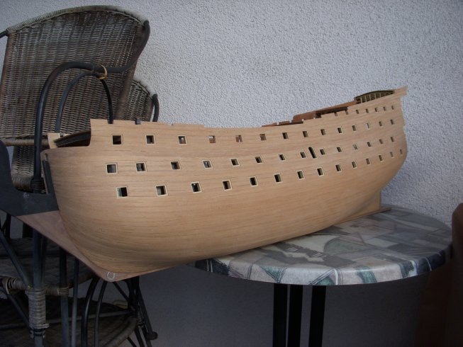

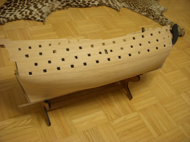

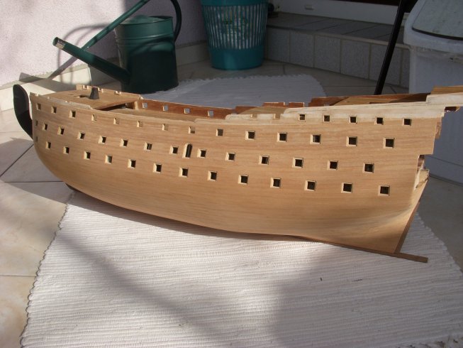

Auch kann ich nun die Fertigstellung der ersten Seite mit der Zweitbeplankung vermelden, die zweite Seite folgt dann. Normalerweise beplanke ich ja symmetrisch, da der Rumpf aber so gross ist und die Erstbepankung sehr dick ist hab ich mich entschlossen nach oben hin eine Seite fertig zu machen damit ich das riesen Teil nicht ständig drehen muss. Verziehen kann sich eh nichts mehr....die Schanzkleidhohe stimm noch nicht ganz die letzte Planke steht noch etwas über...

848
Sonntag, 19. Februar 2017, 15:42
Das sieht alles bisher sehr gut aus, kannst stolz darauf sein. :ok:

Hallo Heinz,
Danke, ein klein wenig bin ich auch stolz drauf da das Schneiden der Pforten schon eine Sachen von 0,1mm ist, wobei ich gestehen muss das ich die noch etwas nacharbeiten muss. Die Ecken müssen noch etwas ausgeputzt werden aber da der finale Schliff noch ansteht ist das jetzt sinnlos...und dann muss das ganze Ding mal mit Druckluft entstaubt werden, da muss ich noch schauen wo ich an Pressluft ran komm, aber es gibt da auch so Spraydosen mit Druckluft, vielleicht finde ich die wo, im Inneren des Rumpfes sieht es nähmlich aus wie Sau :D ...

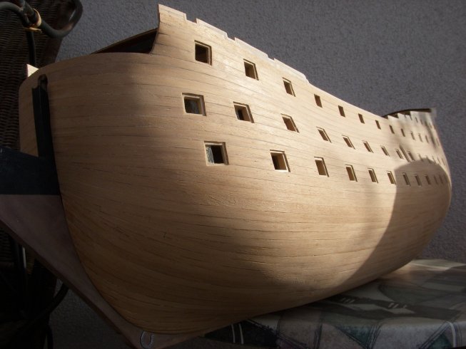

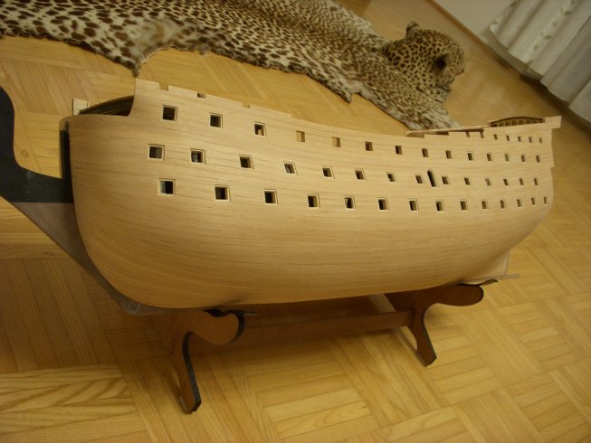

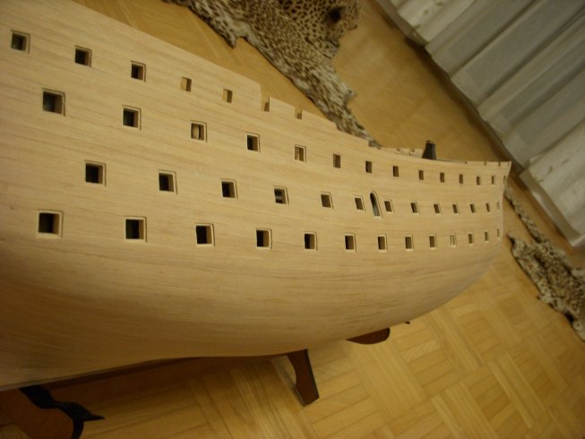

Freitag, 24. Februar 2017, 22:17
die Zweitbeplankung ist geschafft :cracy: , was für eine Arbeit bei der Grösse ;( ... da ich diese Wochenende Junggeselle bin wird Morgen ein Schleiftag eingelegt :D , das gibt dann wieder ein Theater :bang: , na ja, kann ja am Abend noch Staubsaugen :nixweis: :pfeif: ...jetzt kipp ich jedenfalls mal um :schlaf: ...
Oliver
PS: Morgen möchte ich auch mal die unteren Barkhölzer anpassen und eventuell die Knie zum Bug hin kitten....

865
Freitag, 24. Februar 2017, 22:44
Absolut ... beeindruckend ... :respekt:
Toll geworden,

866
Samstag, 25. Februar 2017, 03:02
Hallo Oliver
Ich finde, das sieht schon ohne Schleifen KLASSE aus.
Aber schleifen gehört nun mal dazu.
Oder ist das schon geschliffen?
Eine Frage: Ich war immer der Ansicht, die Barkhölzer
werden beim Beplanken mit als dickere Planken
angebracht. ?(
Da bin ich jetzt eines Besseren belehrt. :)
Für mich ein sehr guter Baubericht. :respekt:

867
Samstag, 25. Februar 2017, 06:47
Hallo Hans,
beim Original wurden erst die Barkhölzer angebracht und anschließend die Rumpfbeplankung.
Gruß Peter
868
Samstag, 25. Februar 2017, 09:19
Hallo Hans,
wie Peter richtig schreibt wurden in Real zuerst die Barkhölzer angbebracht und dann beplankt, somit mach ich das FALSCH !!!!!!
ABER es gibt paar Gründe warum ich das so mache:
1. Ich hab es ganz gerne wenn die Barkhölzer etwas mehr hervorstehen, dazu bräuchte ich dann bei 1mm Zweitbeplankung ca. 2,5mm Barkhölzer, die zu biegen ohne Butten ist nicht ganz ohne.
2. Das Schleifen der Zweitbeplankung ist ohne Barkhölzer um ein Vielfaches bequemer ;)
3. Ich färbe die Barkhölzer immer vor der Montage, damit bekomme ich eine saubere Kante. Wären die Hölzer zuerst montiert würde beim Schleifen der Zweitbeplanung sicher Schäden bei der Farbe entstehen.
4. Ich kann noch immer am Schwung und in den Einlauf in Galion und Heckspiegel/Seitentaschen etwas korrigieren.
Oliver
PS: geschliffen ist der Rumpf schon aber eben nicht final...

870
Samstag, 25. Februar 2017, 12:13
Hallo Franjo2008,
beim Verlauf des Barkholzes kann es bei mir immer mal um 0,2-0,3mm gegenüber dem Plankenverlauf variieren, je nach dem wie man den Schwung der Zweitbeplankung getroffen hat.

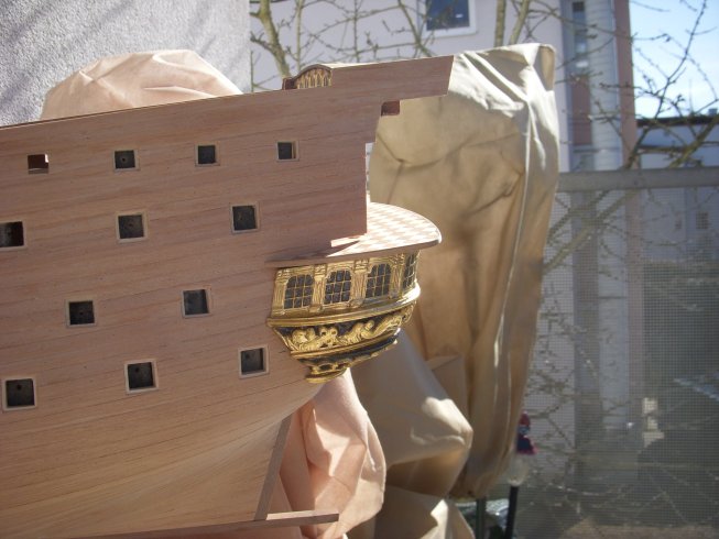

Im Moment passe ich grad die Knie der Galion unten an und ermittle den Verlauf der Barkhölzer, die unterste Etage des Heckspiegelns wurde auch eingepasst, das hat, gegen meine Befürchtung, extrem gut geklappt und die Etage passt quasi perfekt, hier mal schnell paar Bilder...
Oliver
PS: der Verlauf des Barkholzes dürfte auch sehr gut dem Plankenverlauf folgen...die Galerie und der Parkettboden sind noch nicht verklebt und müssesn auch noch gegenseitig angepasst werden...
