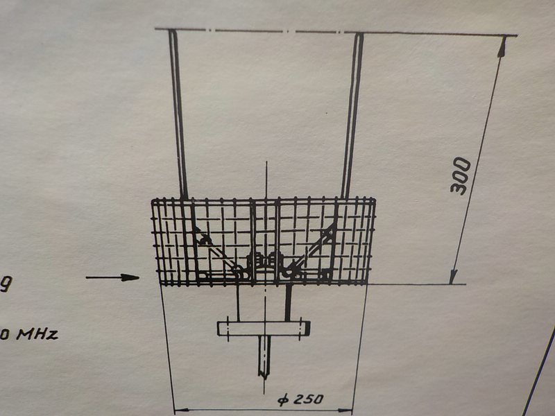

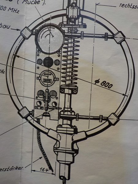

Beginnen wir mit der Funkantenne FuMb Antenne 3 „Bali !“
Ein Ausschnitt aus einem Plan (Quelle Internet)

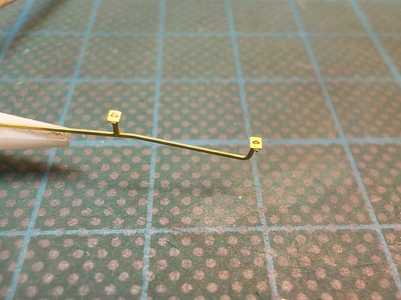

Hier verwende ich wiederum die Ätzteile von Eduard, von RC-Subs ist es schlicht zu grob,

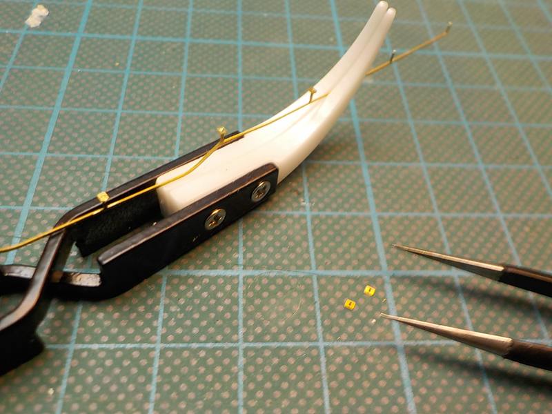

Als Halterung des runden Gitters habe ich ein kleines Rädchen auf einen 0,3 Messingdraht gelötet, auf welches dann das Messingteil – links unten im Bild – aufgesetzt wurde.

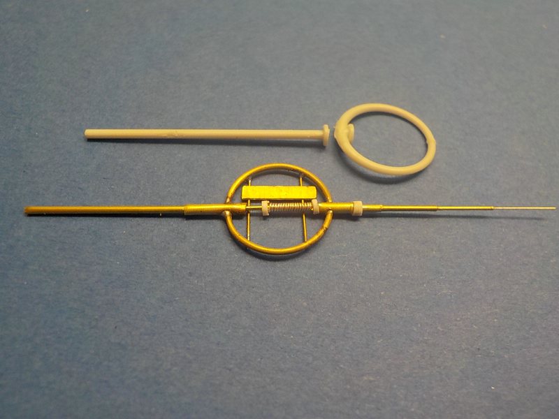

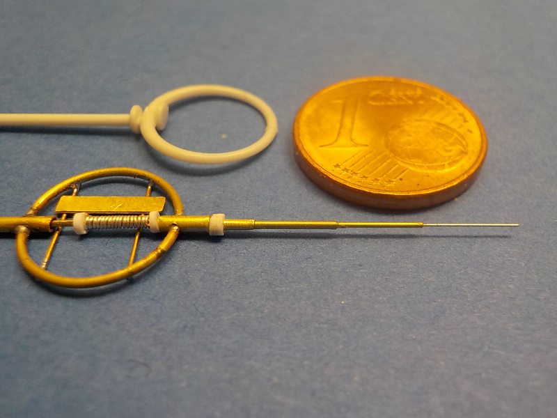

Weiter geht es mit einer Antenne, die man auf Modellen kaum sieht:
Der Peilrahmen wurde ab 1942 systematisch weiter aufgewertet. Auf dem Foto seht ihr rechts die Peilrahmenanlage H mit Stabstrahler und FuMb Empfangsteil 24 „Fliege“, 25 Mücke und 26 „Tunis“ .

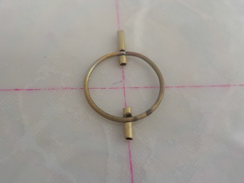

Hier war Eigenbau angesagt.
Peilrahmen aus 0,6 mm Röhrchen, aufgefeilte Anbauteile 0,8 mm, Messingdraht Stabantenne 0,4 bis 0,15, Plastik-Rundprofil-Abschnitte 1,5 mm, 0,2 mm Draht für Feder, Ätzteilreste….
Lötarbeiten …. Tipp: Damit mir kein Lötzinn in die Röhrchen (dienen später als Aufnahme) läuft und diese dichtmachen, habe ich vorne und Hinten Zahnstocher hineingesteckt.
Fertig im Vergleich zum Bausatzteil…

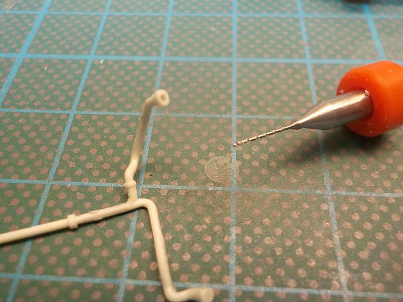

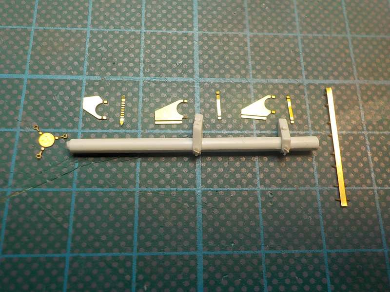

Seitlich am Turm Steuerbords befindet sich ein Rohr, welches sich oben und unten öffnen lässt. Wozu dieses diente hatte ich mal gelesen… konnte es jetzt aber auf die schnelle nicht rauskramen. Egal….
Das Originalteil wurde nicht verwendet, ersetzt wurde das Rohr aus 2,5 mm Rundprofil und Ätzteile von Eduard.
Das Sprechrohr der Brücke bleibt von Revell, habe es nur aufgebohrt.

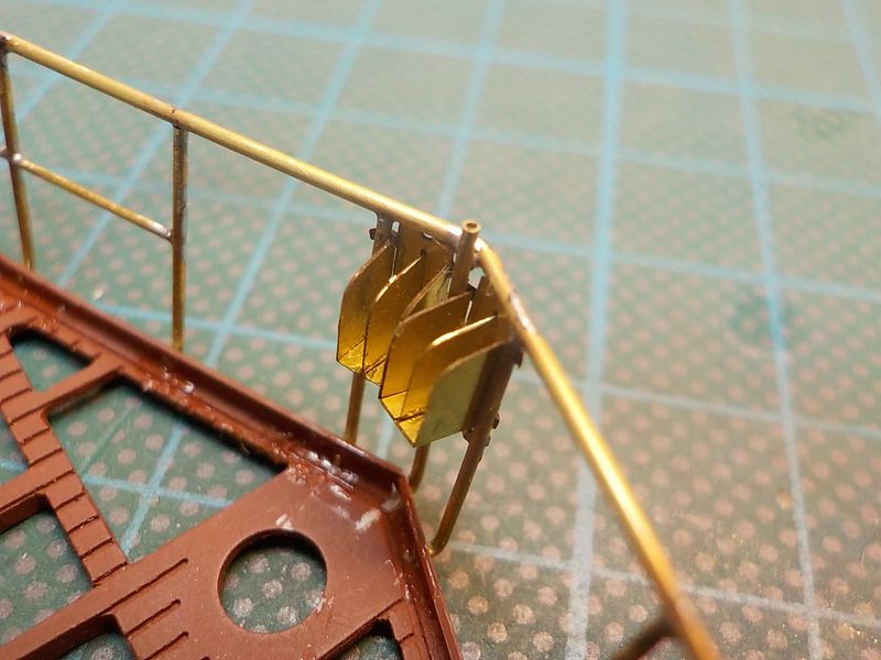

Auf der oberen Plattform sind achterlich Magazinhalter für die 2cm Flaks angebracht.
Teile von Eduard und ein 0,5 mm Röhrchen als Fahnenstangenaufnahme.

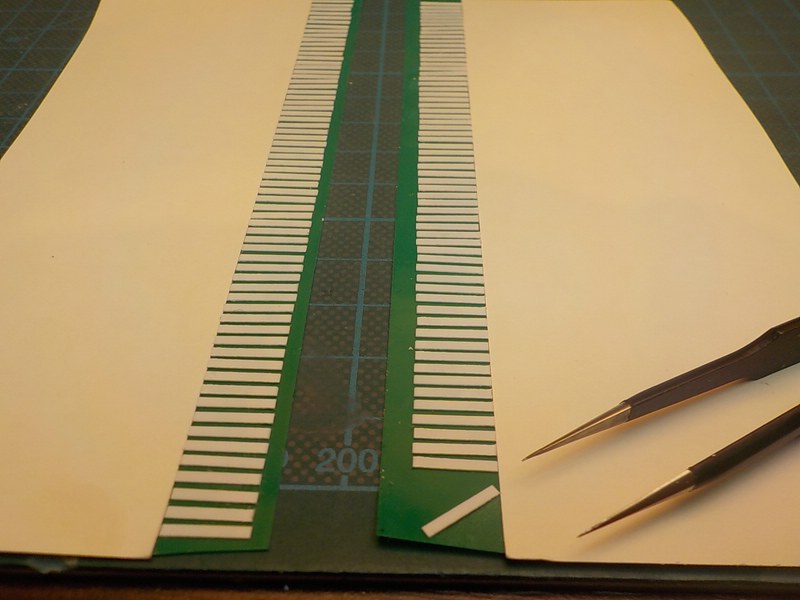

Die „Tafelung“ der Turminnenseite – bestehend aus Streifchen 7 und 8 mm lang,1 mm breit aus 0,3 mm Sheet…
Aufgereiht auf einem Isolierband und fertig zum Grundieren.

Die Magazinhalter für die 2 Zentimeter Flak. Wurde schon verwendet um gesunkene U-Boote zu identifizieren.
Diese wurden nur an bestimmten Booten verbaut.
Cooles Detail.
Kann es sein das das Rohr das an der Seite des Turms ein Überbleibsel für die Munitionsweitergabe also so was in der Art wie eine Munitionsrutsche für die damals noch in der frühen Zeit eingebaute Bordkanone war?

Das Röhrchen für die Fahnenaufnahme ist genial (so ein kleines Detail, mit immenser Wirkung...und passend zur bisherigen Arbeit) :respekt: :respekt: :respekt: :respekt:

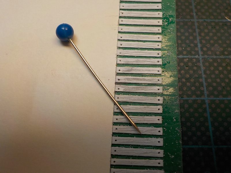

Nun…. Weiter ging es mit der Holztafelung des Turms.

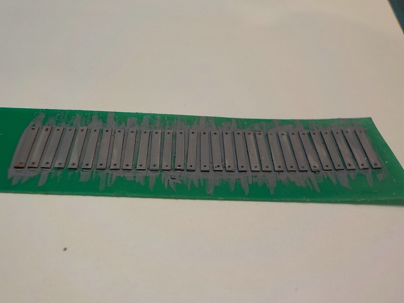

Die kleinen Plastik-Sheet-Streifchen – 1 mm breit – wurden mit einem 0,2 mm Bohrer gelocht um Befestigungsschrauben zu imitieren. Danach folgte eine Grundierung mit Hellgrau und Längsstreifen in verschiedenen Brauntönen.
Obwohl das ganze für das freie Auge gar nicht so schlecht aussah…. Unter den Makros ging das gar nicht…. Also habe ich mir was Neues einfallen lassen.
Mit einer Stecknadel habe ich unregelmäßige Kratzer auf die Streifen geritzt – dies soll Sprünge in den Holzlatten darstellen, welche ja enormer Witterung ausgesetzt waren.

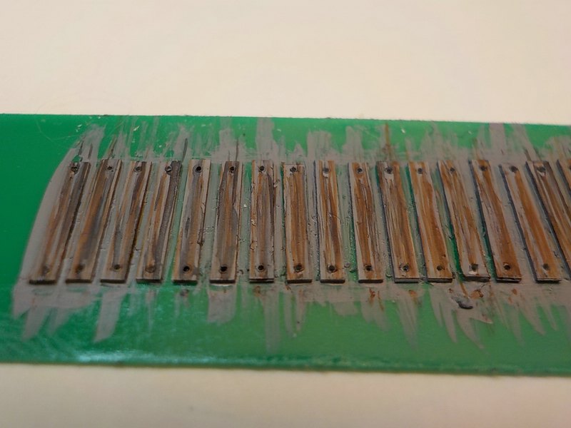

Danach folgte wieder eine graue Grundierung, etwas Braun und ein extrem dünner Wash in Schwarz…
Das gefiel mir um Ecken besser … letzte Farbspielchen kommen dann nach der Montage

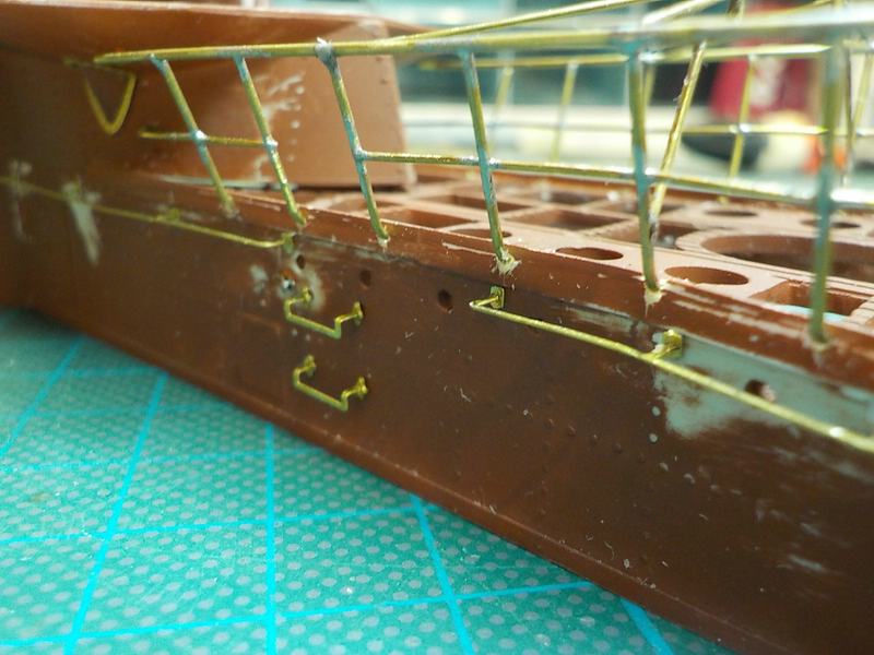

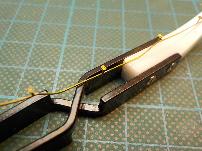

Am Handlauf rund um den Turm – ein RC-Subs Ätzteil – waren noch Stabilisationsplättchen anzubringen… reine Nervensache und mit viel Ruhe – bloß nichts von der Pinzette abspringen lassen… Wurde dann am Turm mit Sekundenkleber montiert.
Die Steigbügel sind zu lange und müssen gekürzt werden, ansonsten stehen sie zu weit vom Turm ab.
Der Flak-Begrenzungsbügel wurde schlussendlich am Turmgeländer aufgelötet und um die nach vorne laufenden Streben ergänzt.
Nun wird am Turm noch einmal final gespachtelt und geschliffen …. Die Lackierbox wartet schon……

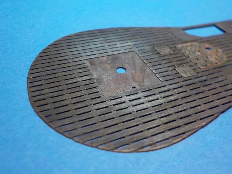

Motto: Aus Messing macht alt bzw. wir versuchen uns an einem realistischen Aussehen.

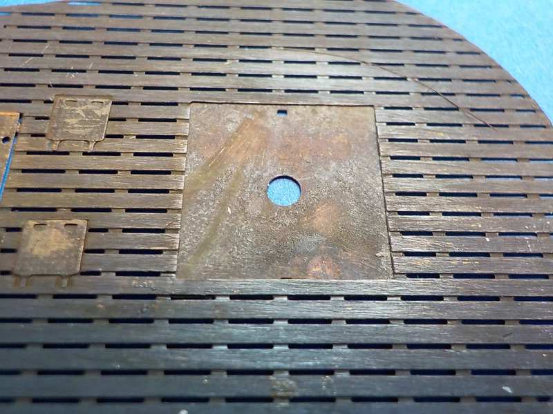

Hier das Ergebnis der Metallplatte im oberen vorderen Turmbereich.
Vorgehensweise war: Gut Anschleifen, 2 x Brünieren, sehr dünne Acryl-Wash mit Dunkelgrau, Dunkelgrün und Schwarz, Aufmalen von Kratzern und Rost im Dry-Brush-Verfahren…
Bei der Grundplatte des 3,7 mm Flaks habe ich ebenfalls versucht, eine mögliche Verwitterung darzustellen… hier wurden auch noch ein paar Rostpigmente von Vallejo aufgetragen…
Fertig ist das noch lange nicht, vorher müssen noch die Munitionsbehälter usw am Deck montiert werden, dann sehe ich, wo das Deck noch abgelatscht werden muss…

Deine Holzverkleidung ist schon toll,
allerdings hätte sie mir ohne die Ritzungen
besser gefallen.

861
Montag, 21. März 2022, 14:15
Moin Gustav,
dein Deck ist der Hammer, das sieht wirklich sehr realistisch aus :ok: Und der Handlauf ... Apnoe-Basteln 8)
Bei der Holzverkleidung bin ich bei Ray, die erste Version hat mir besser gefallen. Hast du mal überlegt die Holzverkleidung aus Echtholz zu machen? Hier bekommst du einzelne Furnierblätter (0,6mm) für gerade mal 3,50€ pro Blatt.
862
Montag, 21. März 2022, 19:54
Tolle Arbeit wie gewohnt, und beim Deck bin ich mal wieder platt, wie holzig Metall aussehen kann.
Bei den Turmverkleidungen bin ich mir uneins, so ein bisschen Oberflächenstruktur finde ich gut, auf den Bildern wirkt das aber zu unsauber. Obwohl, in Wirklichkeit und frei Auge wahrscheinlich nicht...
Echtholz fände ich auch gut, aber 0,6mm Furnier erscheint mir angesichts von 1,0mm breiten Streifen zu dick. Bei Modulor habe ich mal auf 0,1mm runtergeschnittenes Echtholz gesehen, da weiß ich aber leider grad nichts genaueres. Alternative wäre noch Restmaterial von meinen Holzdecks, das hat ca. 0,2mm. Davon könnte ich dir reichlich zukommen lassen, ich werfe ja nichts weg..

Sieht schon sehr gut aus. Die Reling und das Waéathering sind der Hammer

0,1 wäre meiner Meinung nach zu dünn, gerade mal 7mm im Original. Wenn man das 0,6er auf die Hälfte runter schleift, wären es schon nur noch 21mm im Original, das könnte schon passen :nixweis:
865
Montag, 21. März 2022, 20:16
Stimmt, 0,1mm wäre zu dünn. Ich denke eben in 1:350er Dimensionen, da kann es gar nicht dünn genug sein..

Mit den Holzpaneelen bin ich bei den Kollegen, wenn du eine Schreinerei in der nähe hast gehe mal hin, oft gibt es da Reststücke für lau, oder einen Obolus in die Kaffeekasse, habe ich damals für meinen Mackkipper auch gemacht. Unterschiedliche stärken sollten sie auch haben.
867
Dienstag, 22. März 2022, 12:07
Ich verwende ja 0,4 mm Fliegersperrholz (3-lagig) von Modulator.
Bei dieser Dicke dürften die Stirnkanten nicht auffällig sein.

Nun, es ist so, das die grobe Struktur auf den 0,3 mm Streifchen - wie Jochen richtig erkannt hat, tatsächlich für das freie Auge nicht erkennbar ist und es gar nicht schlecht aussieht… :roll:
Aber ihr habt Recht… es passt nicht wirklich zum restlichen Boot und ich muss da nochmal ran … werde mal im Baumarkt und bei einer Tischlerei stöbern. Was mir bei meinen vorrätigen Funieren nicht gefällt ist die im Verhältnis zu grobe Maserung …
Jetzt verstehe ich dein Interesse im Nachbar-Thread bezüglich Decals ;)
