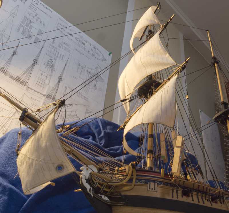

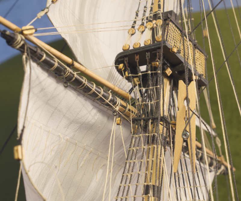

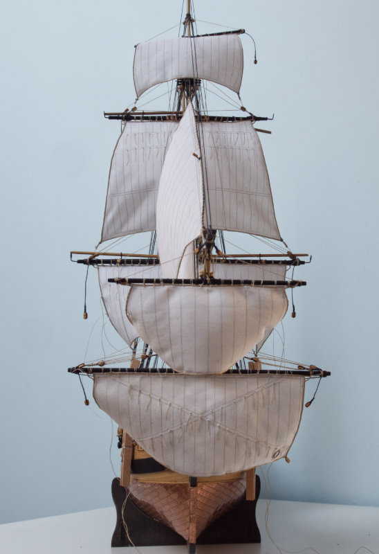

Mittwoch, 3. Februar 2021, 18:59
ich habe die Segel für den Fockmast fertig gestellt. Die Technik entspricht genau meinen Beschreibungen auf Seite 28 .
Jürgen

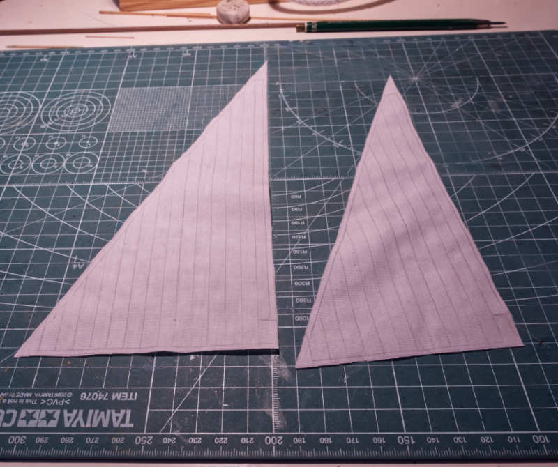

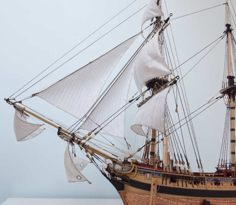

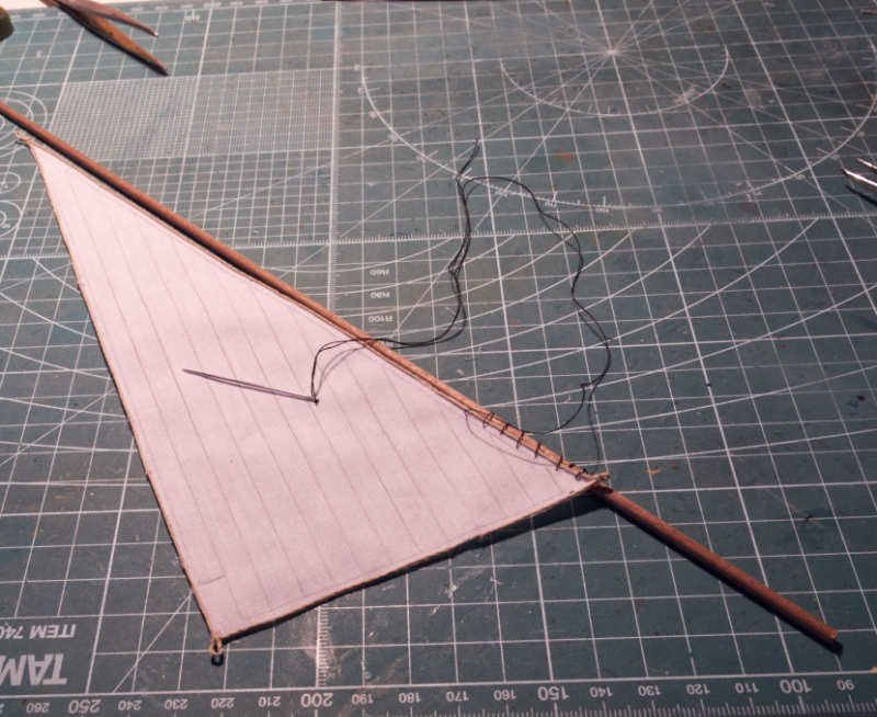

Am Beispiel der vorderen Stagsegel beschreibe ich nochmal meine Vorgehensweise bei den bauchigen Segeln.
Zunächst schätze ich die Größe des Segels ab und vergleiche dabei die Beschreibung im Buch von Marquardt. Das geht mit Bleistift auf Papier am besten.
Wenn alles passt wird der mit Tee eingefärbte Stoff auf die Zeichnung gelegt und abgepaust bzw. hochgezeichnet. Das geht am besten mit einer als Meißel scharf angeschliffene H2-Bleistiftmine. Der Stoff war ein dünnes weißes Sommerhemd von meiner Frau mitgebracht.
auch auf der Rückseite werden die Segelstoffbahnen gezeichnet. Danach habe ich die Segel ausgeschnitten.
Die Liektaue habe ich mit wasserfestem Holzleim angeklebt - allerdings nur auf der Seite, die später dem Betrachter zugeneigt ist.
Dann habe die Seite des Segels, welche später an das stehende Gut angebracht wird, provisorisch an ein Rundholz genäht.
Das Segel habe ich nun mit stark verdünnten und etwas eingefärbten Holzleim benetzt.
So wie der Wind in das Segel blasen würde, habe ich das ganze mit einem Haartrockner getrocknet. Das dauert keine 5 Minuten.
Nach dem das getrocknete Segel vom Rundholz befreit wurde, steht es für die Ausrüstung von Zugseilen, und Blöcken bereit
Jürgen

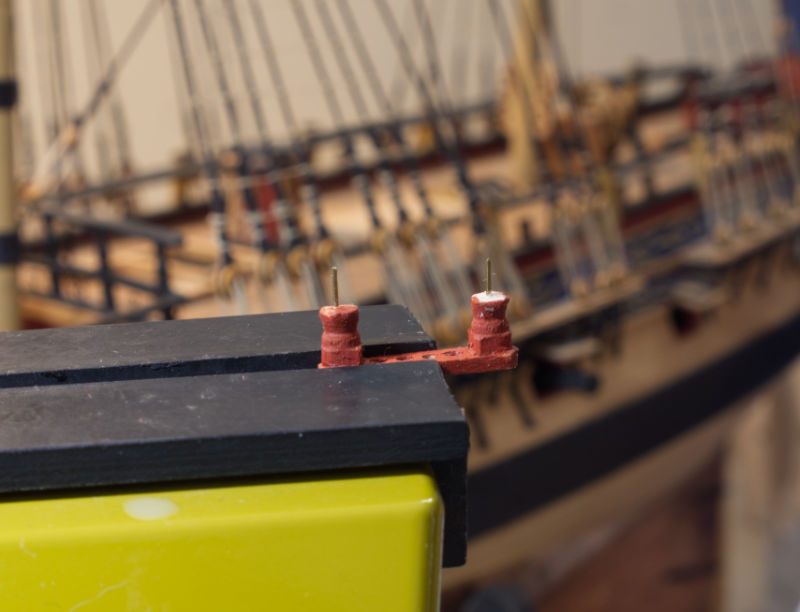

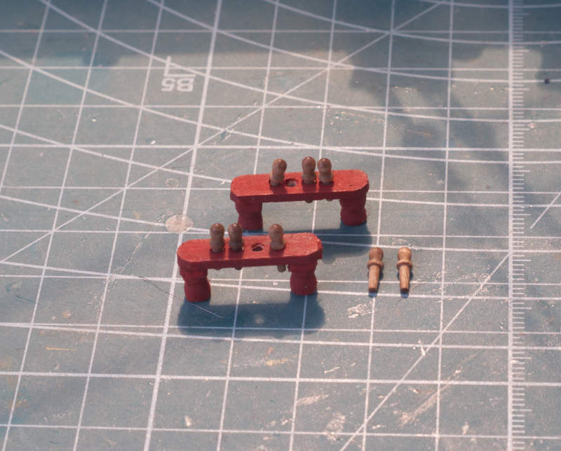

Für alle, die mir erst jetzt folgen. Der Bausatz der HMS Pegasus sieht keine Segel vor. So bin ich immer mehr gezwungen zu improvisieren. Schon gebaute Takelage muss immer öfter geändert werden. Einzige Orientierung bietet mir mein Buch von Marquardt über Masten und Segel. Jetzt merke ich zum Beispiel, dass mir am Bug Nagelbänke für ca. 8 Seile fehlen. Und da ich nicht weiß wie diese aussehen könnten, versuche ich es einfach mal selbst.
Die Nagelbänke würde wohl am besten hier hin passen:
Und damit sie nicht von den gespannten Garnfäden weggerissen werden können nagel ich sie fest:
Ich merke immer mehr, dass es nicht ausreicht die Takelage einfach nach Vorlage nachzubauen. Möchte man es richtig machen, muss man schon verstehen wie alles im wirklichen Leben funktioniert. Die meiste Zeit verbringe ich so mit Lesen und nachdenken. Ich glaube, wenn das so weiter geht, könnte ich bald so ein Schiff selber segeln; natürlich nur mit trainierter Mannschaft :D
Jürgen
In Bau: HMS Pegasus

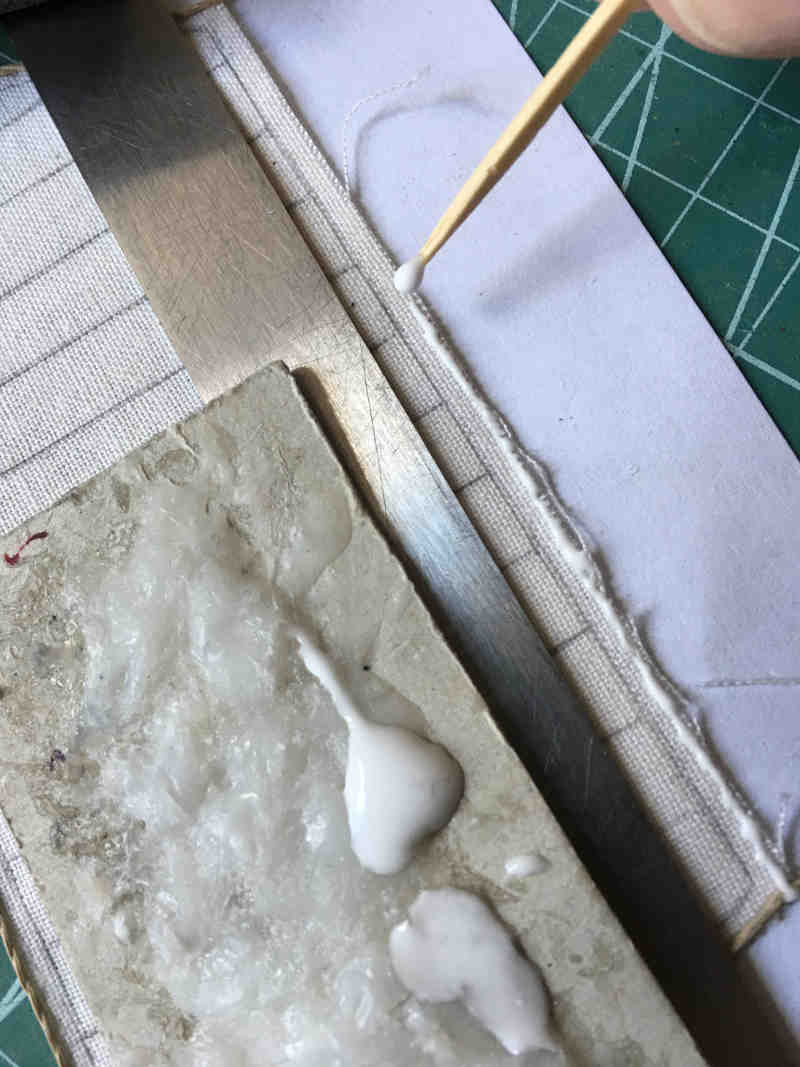

PS: Eine Frage zu deinen Segeln hätte ich aber. Bei mir haben die Liektaue auf den Segeln nie gehalten, als ich sie mit Expressholzleim bestrichen habe und schließlich Sekundenkleber verwendet. Ich würde sich lieber beim Holzleim bleiben. Wie lange ist denn die Trocknungszeit der Liektaue bei Holzleim und wie hattest du sie auf dem Segel fixieren können, dass du so schöne gerade Linien hinbekommen hast?
858
Freitag, 12. Februar 2021, 12:14
Hallo Micha,
ich schlage dir vor, keinen Sekundenkleber zu verwenden, denn erhält nur einige Jahre und wird dann spröde. Ich verwende Sekundenkleber nur als Hilfsmittel, um schwierig zusammenfügbare Teile einen ersten Kontakt zu ermöglichen. Danach verklebe ich dann alles noch mit Leim.
Für die Liektaue verwende ich wasserfesten Holzleim, weil ich die Segel zum Formen ja noch nass mache. Den gibt es zum Beispiel von Ponal. Zunächst füge ich etwas davon auf ein Papprest und trage dann mit einem Zahnstocher ein dünnes Band Leim auf den Rand des Segelstoffes auf. Dabei spanne ich das Garn ganz leicht damit es gerade auf dem Rand verläuft. Sobald es gut auf dem Leimstreifen liegt, drücke ich es leicht auf dem Stoff fest.
Das ganze trocknet ziemlich schnell. Eine Stunde später konnte ich schon die Ränder der Segel überarbeiten (z.B. überstehende Flusen abschneiden und mit wasserverdünntem Holzleim zum Formen bestreichen).
Eins ist bei dieser Methode aber wichtig zu beachten. Das Liektau sitzt nämlich nur auf einer Seite des Stoffes. Also solltest du schon mal jetzt planen, von welcher Seite der Betrachter dein Schiff anschauen soll bzw. wie du es später aufstellen möchtest.
Ich wünsche dir weiterhin viel Spaß bei deiner schönen Newport !
Jürgen

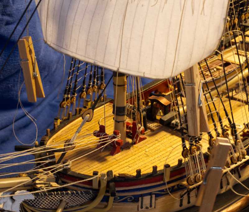

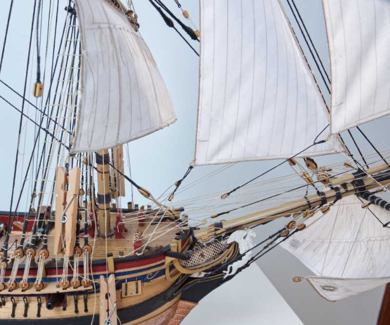

Die Stagsegel sind montiert. Mit den Befestigungen an den Nagelbänken bin ich noch nicht zufrieden. Diese werde ich noch erneuern.
In Bau: HMS Pegasus
