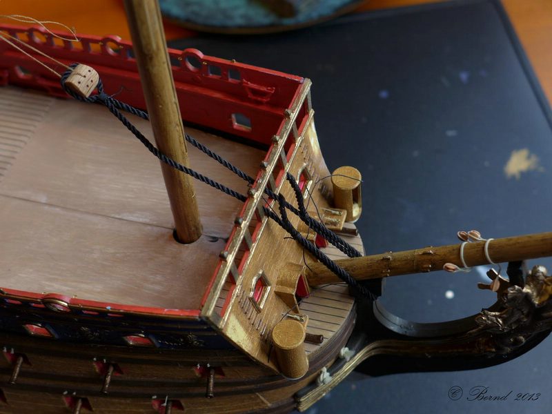

Guten Abend allerseits,

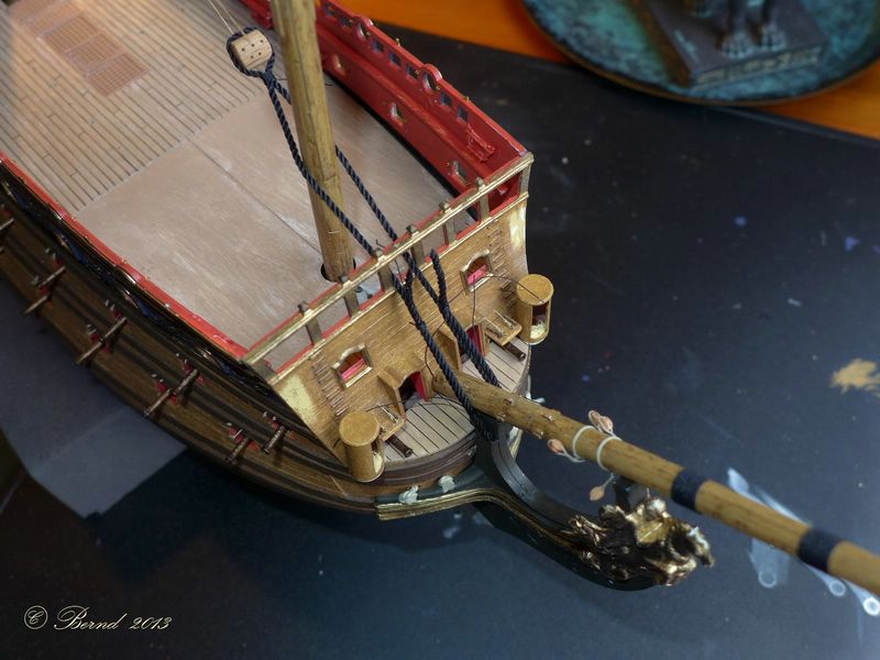

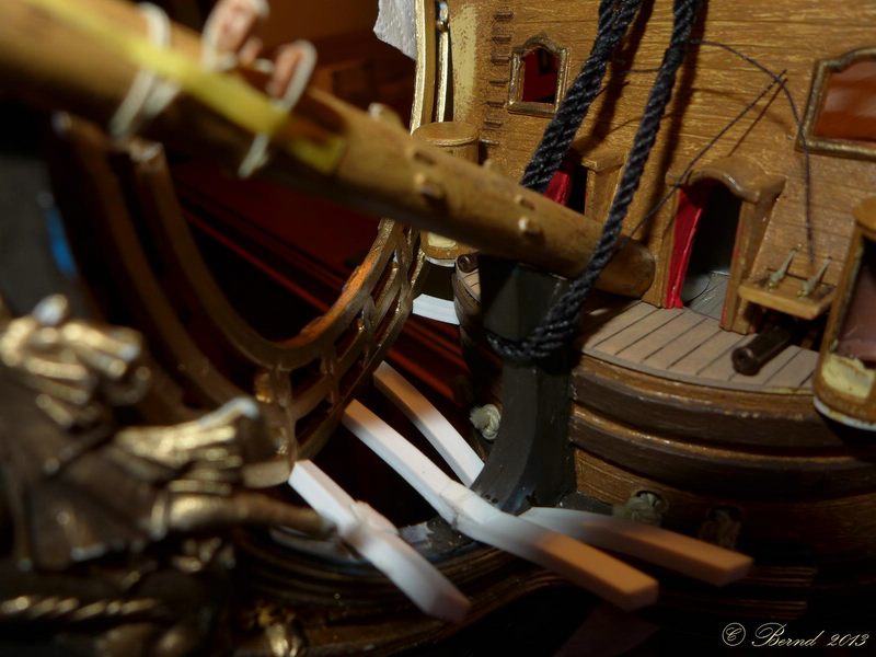

heute wieder ein kleines schmuckloses Puzzlestück im ansonsten reichaltigen Vorgarten der Soleil Royal. ;)

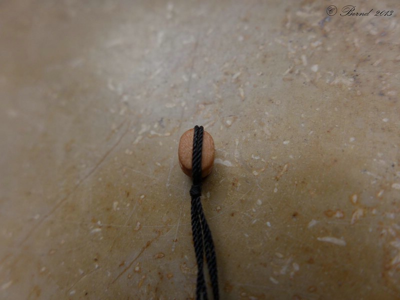

Will heißen: Der Stagkragen des Hauptmastes ist heute an der Reihe. Hierzu ausnahmsweise keine ellenlange Abhandlung über das Wieso
und Warum. Der Kragen analog zum Modell der Royal Quinze, wie auch im Buch von Edmond Paris abgebildet oder sehr anschaulich bei
Marquardt zu recherieren. Der Kragen dabei mit zwei Zurrings gefasst und wäre ja im Prinzip ganz einfach herzustellen wenn...
..ja wenn nicht der unterste Zurring wäre. Der sollte meiner Meinung exakt platziert sein und zwar zwischen dem Schegknie und dem Bugspriet.

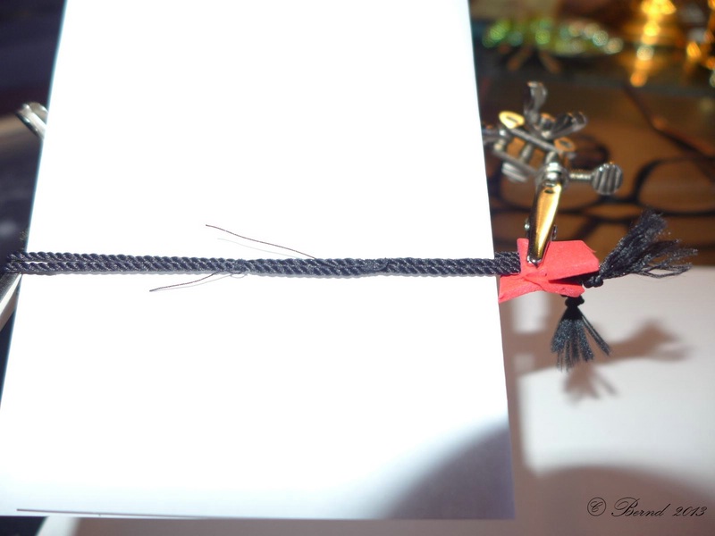

Also dann zunächst einmal wieder einen Dummy fabriziert und die Punkte für die Zurrings rot markiert:
Dazu braucht man ein Stück Takelgarn...und einen Mast... und noch einen Mast.... und noch ein Stück Garn....und eine Wasserwaage und.....

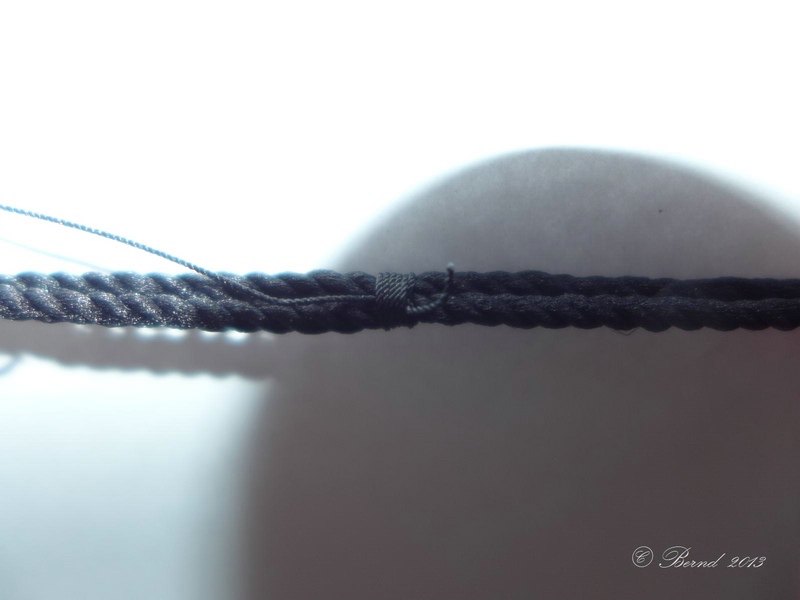

Dann werden die Abstände auf das eigentliche 1,75 mm starke Takelgarn übertragen und mit 0,25mm Garn der Kragen zusammengeführt.
Hier sieht man es en Detail, Schnürung wie bei Mondfeld Seite 237....

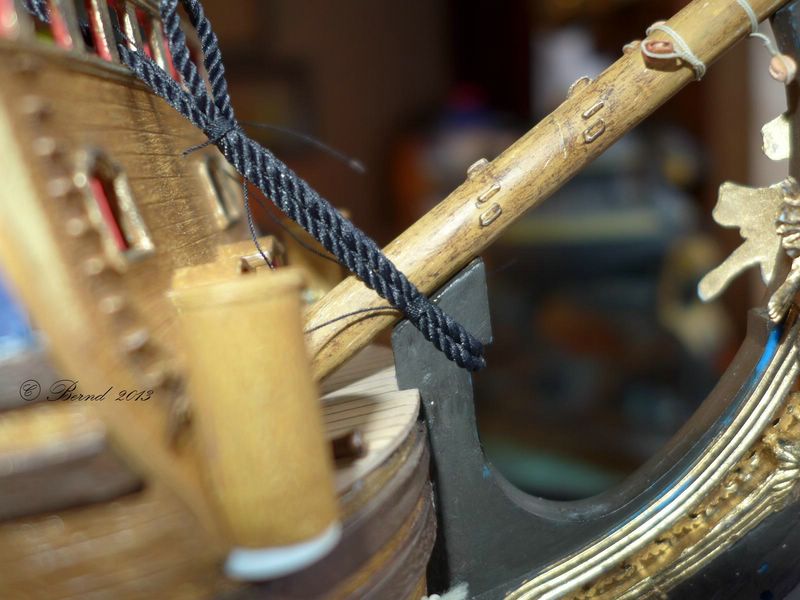

Und der Stagkragen provisorisch am Schiff befestigt um zu schauen, ob die Zurrings auch genau richtig platziert sind.
Passt ! Und die andere Seite
Dort muss die Schnürung noch 1 bis 2 mm weiter runter... da gilt es nachzuarbeiten.
Jetzt geht es um die Horizontale:
Kann man lasssen. Das Garn wird übrigens ganz am Ende mit schwarzer Farbe gestrichen, dann glänzt es nicht so...
Auch den ganz großen Blöcken mit fünf Löchern wird wohl eine leichte Beize verpasst, mal sehen...
Das war's wieder ihr Lieben, nichts Besonderes, aber langsam fügen sich die Teile am Vorschiff zusammen...

Vielleicht noch eins, zwei ergänzende Worte zum Stagkragen:
Ich habe - anders als bei Marquardt - den Tauumschlag deutlich kürzer gehalten und deutlich weniger Zurrings, insgesamt nur 4, gesetzt. Vielleicht gibt es konstruktive Notwendigkeiten für die vielen Zurrings bei seiner Zeichnung, aber aus statischen Gründen ist es unlogisch, unten am Kragen sieben oder acht Zurrings zu setzen und oben beim Block nur zwei. Die Kraft, die es zu übertragen gilt ist beim obersten Block wie am Kragen die gleiche. Eine unterschiedliche Anzahl von Zurrings macht aus statischer Sicht keinen Sinn.
Mit dem Kleiden der Taue halte ich mich noch zurück. Ich habe bisher noch keine Literatur gefunden, die für diese Epoche ein Kleiden der Taue vorsieht...

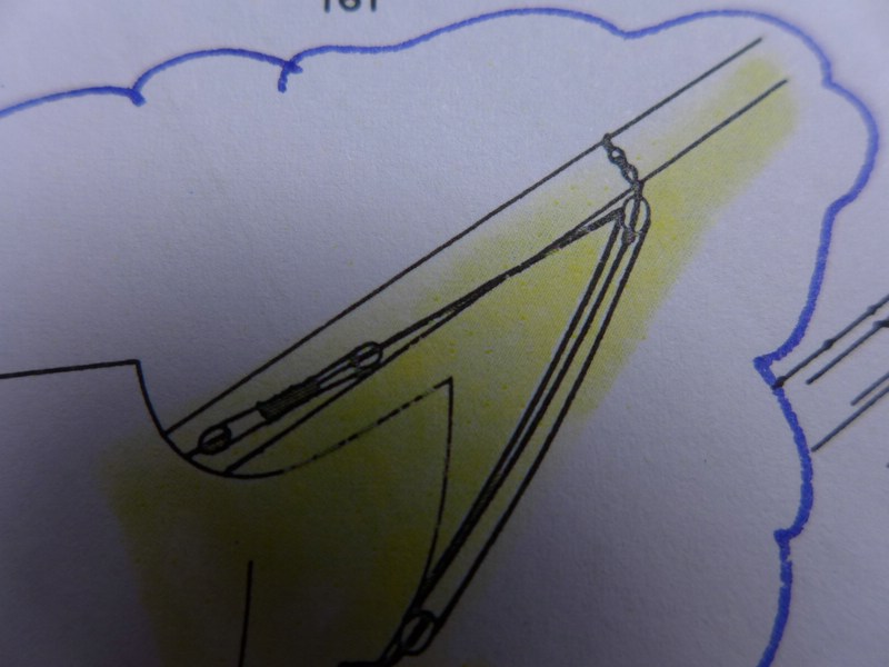

Bei Peterson ist es noch genauer zu sehen, aber es geht mir dabei ausschließlich um die Franzosen und nur um die Epoche der SR.
Nun ja, bei Colbert auf Plan Nr. 42, ich nehme an du meintest das stehende Gut, kann man eine Bekleedung interpretieren..aber beim Plan Nr. 39 haben wir bei der Hauptmaststage keine Bekleidung, aber bei der Fockstage wiederum eine dargestellt – wenn man dies denn als Kleidung interpretieren mag. Ich sehe das eher kritisch. So schön die Pläne auch sind, diese wurden von verschiedenen Zeichnern angefertigt, teils von mehreren Personen auf ein und demselben Plan…
Bei Edmund Paris gibt es zwischen den Texten Einzelabbildungen, wo in der Tat zweifelsfrei bekleidetes Tau zu sehen ist, wie z.B. beim Stagauge, Maus etc. auch auf den großen Tafeln ist die Kleidung teilweise zu sehen, aber für welchen Zeitraum gilt das ?

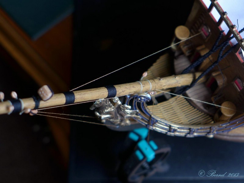

Das Thema mit dem Kleiden ist schwierig. Bei der Batavia Replik sind sämtliche Wanten gekleidet, auf welcher Quelle das beruht weiß ich nicht. Zeitgenössische Abb. zeigen oft nichtmals das erste Want gekleidet. Schriftliche Quellen dazu kenne ich nicht. Ich kenne lediglich Regeln wie die Taustärken und Längen abgeleitet werden können. Auch für die Größe der Blöcke gibt es Regeln, die auf den Durchmesser der durch die Blöcke laufende Taue zurückführen. Ich beziehe mich hier auf van Yks Buch, das 1692 erschienen ist, aber durchaus einen Schwerpunkt in der zwieten Hälfte des 17. Jhd. hat.
Für mich habe ich es so gehalte, daß ich die Stagaugen und Stagkragen am Block kleide. Das erste Want habe ich komplett gekleidet, die anderen bis auf die Höhe der Schwichtung. Sehr viel weiter bin ich im Moment noch nicht, es kommt aber sicher noch das ein oder andere hinzu.
1/100 ist ja ein recht großer Maßstab, da bekommt man das Kleiden gut hin. Man sollte aber zu Bindegarn aus dem Fliegenfischen-Bedarf greifen. Sonst trägt es zu dick auf. Keepen in den Stagblock zu schneiden sollte doch mit einem scharfen Skaplell und spitzer Klinge gut möglich sein.
Das deckt sich mit der einhellig vorherrschenden Meinung, den ersten voll und danach nur Teilbereiche...

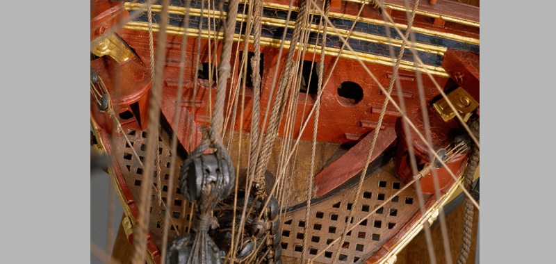

Hmmm.....siehe nachfolgende Seite:
https://www.bataviaphotos.com/batavia-mobile-gallery.html dann auf "Batavia exterior Details" gehen und dabei Aufnahme Nr. 35 ff...
Da bin ich noch nicht ganz davon überzeugt. Auch beim Modell der Royal Quinze ist davon nichts zu sehen... Übrigens was die Batavia betrifft, eine tolle Seite. Es rentiert sich alle Fotos dort durchzuschauen, manchesmal sind dann auch Keeps zu entdecken.

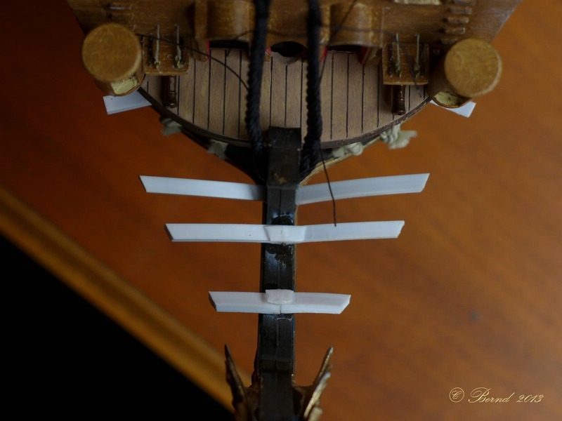

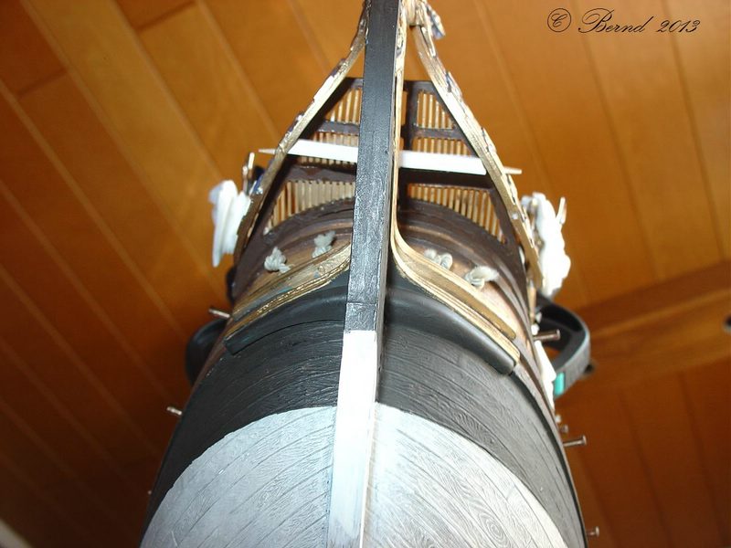

Sonntag, 3. November 2013, 13:00
Guten Abend allerseits, (bei mir ist es hier immer Abend, gleich bei welcher Tageszeit ;) )
tja, man kann sich das Leben schwer oder einfach machen.

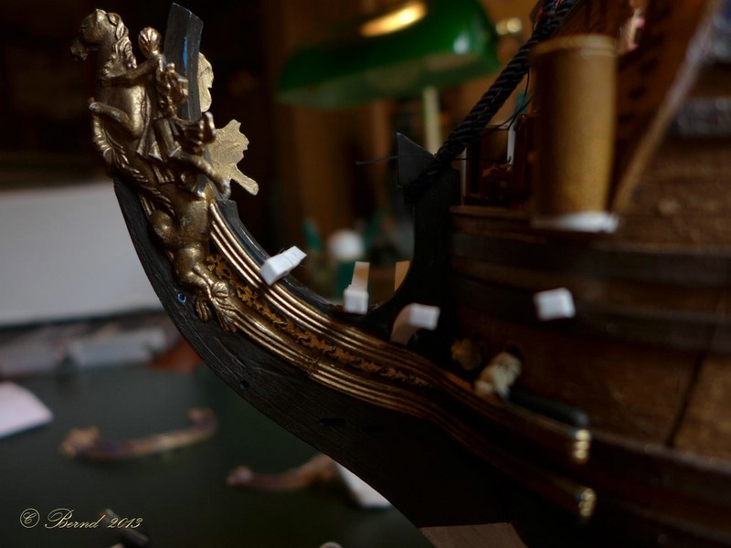

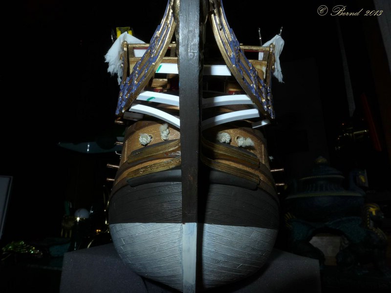

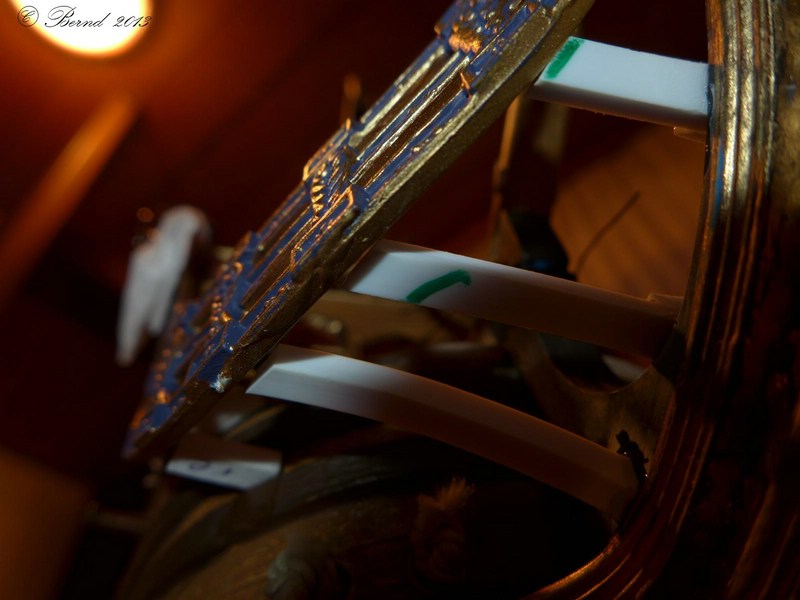

Will heißen, dass ich nach gefühlten einigen hundert Jahren am Vorschiff nun langsam aber sicher mal beim Bugspriet zum Ende kommen muss.
Und um sich das Leben etwas leichter zu gestalten schafft es Frohsinn, noch vor dem Endeinbau des Spriets möglichst alle Blöcke oder Ringbolzen
anzubringen, um die später noch ohnehin ausreichend notwendige Fummelei einigermaßen in Grenzen zu halten.
Der Fockstagblock ist am Spriet inzwischen ja dran (Hallo Chris, den Block könnte ich noch aus dem Auge nehmen, aber vermutlich werde ich wenn
überhaupt die Keeps nur an den ganz großen Blöcken bei der Hauptmaststage ausbilden), aber was kommt direkt oberhalb des gestroppten Blocks ?
Nun, eventuell der nächste Block für ein Wasserstag, wenn man denn eines vorsehen will. Aber gab es damals schon ein solches Stag ? und wenn ja,
wie sah es aus ?
Seufz…. Also wieder einmal Fragen über Fragen, darum ce soir:
Kapitel I Bugspriet, Titel I Takelung Pos 2. Anbindung des großen Wasserstags
Der Sinn eines Wasserstags besteht ja darin, den nach oben gerichteten Zugkräften, die aus dem Fockstag und dem laufenden Gut auf dem
Bugspriet wirken, mit einer nach unten gerichteten Kraft entgegen zu arbeiten. Daher wird eine Kopplung zwischen dem Scheg und dem Bugspriet
hergestellt, die in allerlei Varianten vorkommen können.

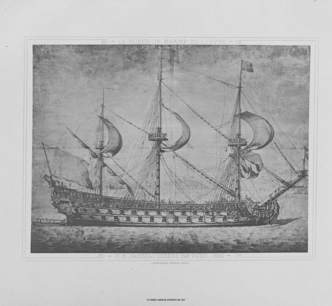

Zunächst einmal gilt es zu klären, ob zu der Zeit der Soleil Royal überhaupt ein Wasserstag ausgeführt wurde. Anderson zeigt sich hier skeptisch und
vermutet, dass vor 1675 (Schreibfehler in seinem Buch, dort steht 1685, er bezieht sich aber auf das letzte Viertel des 17. Jahrhunderts) wohl kein
Wasserstag existierte, stellt das aber auch selbst wiederum (zu Recht) in Frage. Marquardt bezieht sich ja eher auf das 18. Jahrhundert und führt
zudem keine weiteren Quellen oder zeitliche Zusammenhänge auf. So kommt man also nicht weiter.
Das Wasserstag hat nach Meinung einiger Experten zunächst auf französischen Schiffen Einzug gehalten. Der früheste mir bekannte Hinweis auf ein
Wasserstag ist auf dem nachfolgenden Stich „Vaisseau dessiné par Puget“ aus dem Jahre 1650 zu finden.
Hinzu kommt, dass auch im Album von Colbert Plan Nr. 50 ein Wasserstag zu sehen ist.
Auf dem Modell der Royal Quinze von 1728 die das Schiff von 1692 zeigt, ist ebenfalls ein Wasserstag zu sehen.
Bei Edmond Paris, der sich an dem vorigen Modell orientiert, wird folgerichtig auch ein großes und sogar noch ein kleines Wasserstag erwähnt und
auch teils zeichnerisch dargestellt.
Fazit:
Mit an Sicherheit grenzender Wahrscheinlichkeit wurde bei der SR damals ein Wasserstag eingezogen, Hauptquelle dabei Colbert, da zeitlich am
dichtesten dran.
So weit so gut, aber welche Variante ?
Variante I: Verbindung zweier Blöcke bzw. Jungfern durch ein Taljereep, das unmittelbar am Scheg endet, wie zuvor bei Colbert dargestellt
Variante II: Ausführung wie vor, jedoch genau anders herum. Das lange Ende wird am Scheg befestigt und das Taljereep mit den Blöcken/Jungfern
direkt unterhalb des Bugspriets platziert.
Variante III: Wie bei Puget dargestellt, Block am Scheg, Block am Bugspriet und das ziehende Tau läuft durch die Blöcke am Bugspriet entlang und
wird dort mittels Klampen befestigt. Eine meines Erachtens statisch schöne stimmige Lösung.
Variante IV: Wie bei Puget dargestellt, Block am Scheg, Block am Bugspriet und das ziehende Tau läuft durch die Blöcke in Richtung Frontschott
und endet dort in einer zwei oder dreischeibigen Talje. So beschreibt es z.B. Edmond Paris auch auf seiner nachfolgenden Zeichnung:
Aber irgendetwas ist Faul im Staate Dänemark…

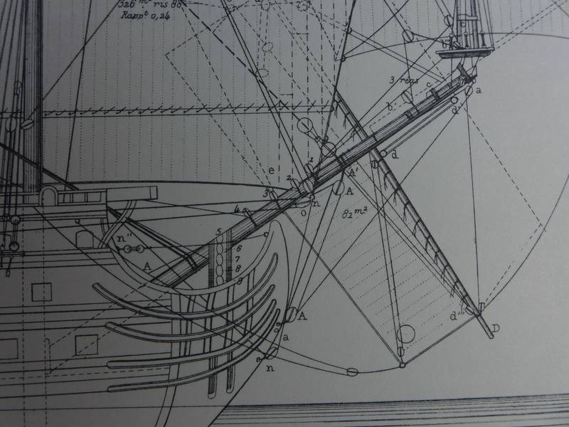

Schaut man sich die Zeichnung von E. Paris einmal ganz genau an, dann kann diese Darstellung unmöglich stimmen. Hier läuft der holende Part in
den oberen Block und von dort aus in den unteren Block…. Und von dort aus wieder als Endlosschleife in den oberen Block…. ?(
Das kann nur funktionieren, wenn der Läufer am gestroppten Schegblock beginnt, hoch läuft, wieder herunter, wieder hoch und sich dann in
Richtung Hauptschiff spannt, aber davon ist nichts zu sehen…
Dann spricht die Literatur, (Marquardt, Paris, Anderson) nur von jeweils EINEM oberen und unteren Block, damit wäre bei dieser Variante
zwangsläufig der in einer Talje endende Befestigungspunkt entweder links oder rechts des Bugspriets, also nicht symmetrisch.
Und was sagt das Modell der Royal Quinze dazu ?
Oben und unten jeweils ein Block, soweit klar, dort läuft das Tau durch, aber dann „verzweigt“ sich das Ganze und endet in zwei Taljen links
und rechts des Bugspriets..
EIN Tau, aber ZWEI verzweigte Abgänge… :huh:
Es hat eine Weile gedauert, bis ich dahinter kam. Das Tau dieses Wasserstags „startet“ bei einer Talje, z.B. rechts des Spriets, läuft dem Bugspriet
entlang (wahrscheinlich in einem Augbolzen geführt, der im Bugspriet eingelassen war )durch den Doppelblock, hinunter zum Einfachblock, zurück,
damit zum zweiten Mal durch den Doppelblock und endet dann in einer zweiten Talje nun aber links des Spriets. Symmetrische Anordnung, bei nur
einer Stage, clever…. und so werde ich es auch ausführen.
Aber es folgt prompt die nächste Klippe. Wo biiteschön wäre denn der Halteblock für Talje am Schiff als Fixpunkt zu befestigen. Na ganz einfach,
wie bei der Royal Quinze. Könnte sein..oder auch nicht... Auf alle Fälle müssen die Zugkräfte in die horizontale Tragkonstruktion des Schiffes
eingeleitet werden, vorzugsweise wie im Modell von 1728 möglichst weit außen am Frontschott, dort durchgebunden zur Einleitung in das Barkholz
oder Ähnliches.
Erkenntnis des heutigen Tages:
Für das notwendige Wasserstag musste unmittelbar oberhalb des Fockstageblocks ein Zweischeibenblock mittels Doppelstropp angebracht werden,
nicht zu vergessen zwei Augbolzen links und rechts des Bugspriets, um das Stagtau am Spriet entlang führen zu können. Aber wo genau verlässt das
Stag den Spriet um an das Frontschott anzubinden ? Und führt das evtl. zu Kollisionen mit anderer Takelage ?

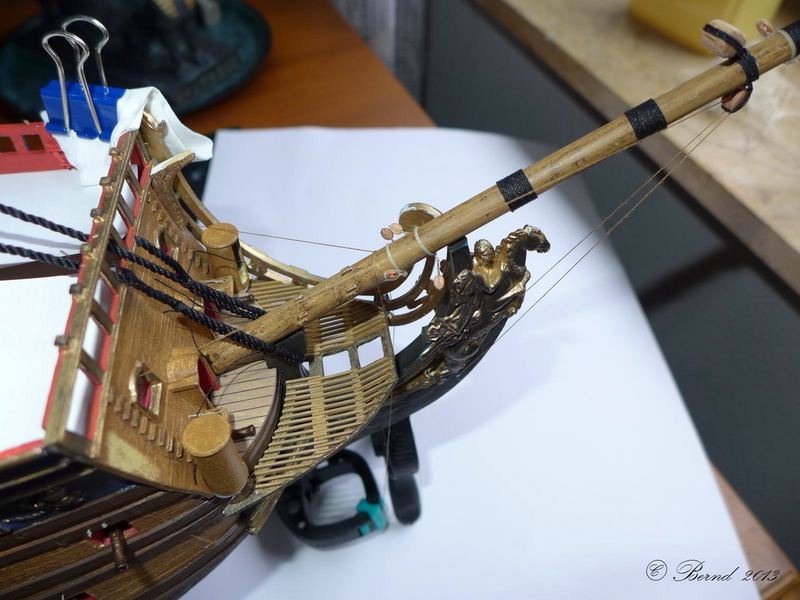

Seufzz.... es nutzt nichts, das muss komplett am Schiff mit Dummies durchgespielt werden, als dann:

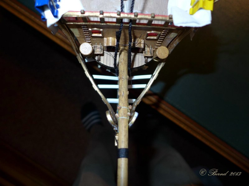

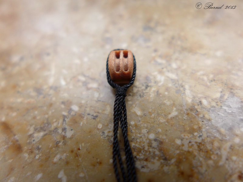

Zunächst einmal in bewährter Weise einen 5 mm Doppelblock in einen Doppelstropp eingebunden, von vorne:
und von der Seite:

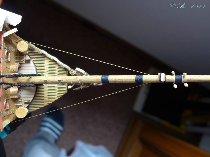

Dann zur Abwechslung mal eine Totale mit der Einbindung eines feinen Garns, ob die Geometrie überhaupt in etwa passen könnte.

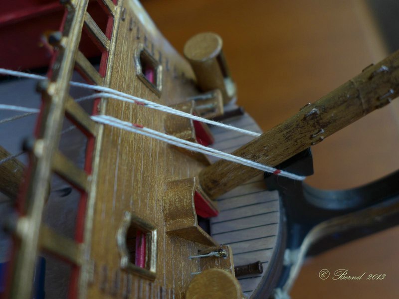

Dann wie zuvor beschrieben das Tau vom Frontschott kommend zunächst in den Doppelblock geführt...
nach unten provisorisch durch's Scheg geführt und retour...
Danach den möglichen Haltepunkt für den Block der Talje am Frontschott in etwa ausfindig gemacht und dann den möglichen Punkt
bestimmt, wo das Stag den Bugspriet in Richtung Frontschott verlässt....
Direkt unterhalb der ersten Blöcke für das laufende Gut muss der Augbolzen platziert werden, um das Stag dann abzuführen.
Die Stagführung auf der rechten Seite ist maßgebend, links habe ich das Tau nur zum Fixieren durch die Pforte geführt.
Fazit: Das wird in oben genannter Weise funktionieren, auch wenn man nur knapp an den Toiletten vorbeikommt um durch das Frontschott
hindurch in das Barkholz einleiten zu können.
Übrigens, da ist noch nichts fest eingebaut, nur grob eingelegt um eventuelle Hindernisse ausfindig machen zu können. Z.B. sitzt das Gräting
nicht genau auf Höhe der Galionsregel etc., darauf kam es mir jetzt nicht an, das Ding ist nur prov. eingelegt etc.
Abschließend In eigener Sache:
Ich entschuldige mich für die teils sehr langatmigen Erklärungen, aber ich habe den Ehrgeiz, in meinem BB auch die historische Ableitung zu
beschreiben. Ich kann mir vorstellen, dass dort draußen in der Diaspora der „stillen“ SR Modellbauer dies auch für den ein oder anderen interessant
sein könnte. Es ist nun mal nicht einfach, für diese französischen Schiffe eine absolut sichere Quelle zu finden, aber man kann es versuchen, soweit
wie möglich eine historische Ableitung aufzuzeigen.
In diesem Sinne, beste Grüße und bis demnächst

Ich hatte mich auch schon insgeheim etwas gewundert, warum das in Richtung Bordwand laufende Tau so dünn ist.
Von dem Modell stehen mir nur die vom Museum ins Netz gestellten Aufnahmen zur Verfügung, dazu noch zwei, drei weitere Fotos die ich im Internet gefunden habe und prompt kann es einen in die Irre führen. Leider komme ich in nächster Zeit nicht nach Paris...
Also hiermit eine Bitte ins Forum, wer evtl. eigene Aufnahmen von dem Modell hat mir bitte zu senden, das wäre eine große Hilfe.

leider habe ich bei meinen Fotos keinen Zufallstreffer. Auf dem Ausschnitt kann man aber den Ring in der Galionsregel erkennen.
Am WE hatten wir Schiffsverrüktentreffen. Einer der Kollegen hatte eine Aufnahme der Stagblöcke / Jungfern, oder wie auch immer die heißen mögen, aus einer archäologischen Sammlung.
Denke das paßt hier wie Faust auf's Auge.

Zunächst einmal vielen Dank für deine Mühe... :ok: Bei deiner ersten Aufnahme ist gut zu erkennen, dass die Taustärken des Wasserstag und der zur Bordwand laufenden Parts unterschiedlich sind. Das könnte auch eine optische Täuschung sein, da das Stag viel dichter am Objektiv ist. Es ist jedoch zu sehen, dass beide Taue nicht in einer Ebene verlaufen, was aber so sein müsste, wenn es das gleiche Tau wäre. Von daher glaube ich auch, dass es sich um zwei verschiedene handelt.
Danke auch für die Einstellung der Blöcke, sehen deutlich besser aus als meine... :abhau:
Ich sende dir auch gleich meine Mailadresse und wäre für jede Aufnahme dankbar.. :lieb:

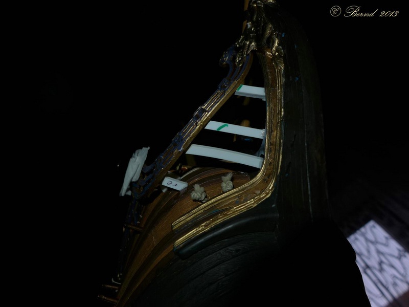

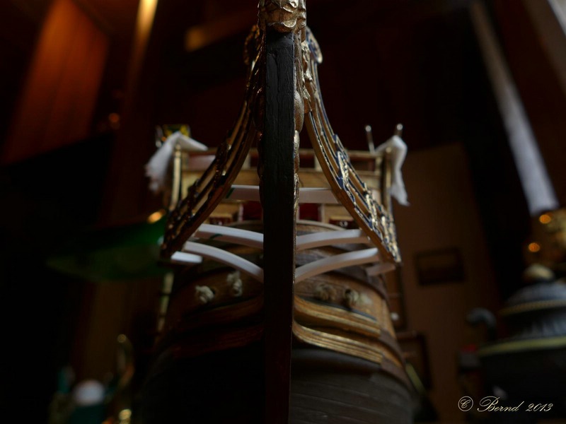

Mittwoch, 13. November 2013, 18:18

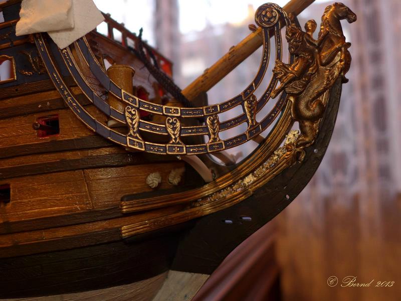

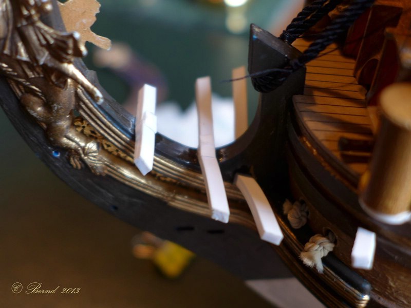

heute einmal etwas weniger Text und nur ein paar Bilder die unter dem Motto stehen:

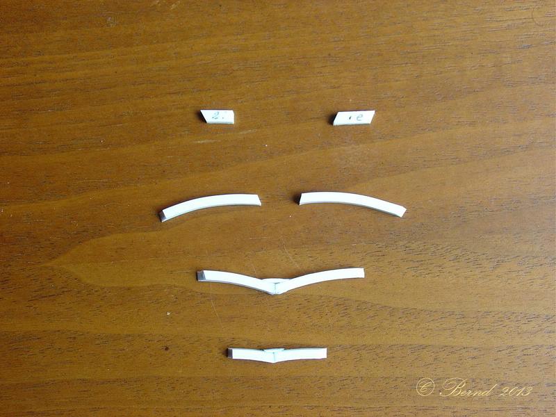

Erste Anpassarbeiten....
Ich werde die Galionsspanten übrigens später einmal vergolden. Das passt m.E. stimmiger zu den Galionsregeln.
Die Heller-Bauteile der Galionsregeln sind (bei mir) leider geometrisch nicht identisch. Ich muss also zwischen den Übergängen der Regeln
hin zu den Spanten ausmitteln, sonst passt die höhengleiche Zusammenführung der Regeln bei der Galionsfigur nicht. Einen Tod muss ich
dabei sterben zwischen visueller Symmetrie (mir am wichtigsten) der Spanten, höhengleicher Anordnung der Galionsregeln (sonst kommt man
bei dem Gräting ins Schwimmen, denn dieses soll ja auch in der Höhe genau den Galionsregeln folgen) und lotrechter Ausrichtung der Spanten
zur Schiffsachse.
Vielleicht etwas kompliziert ausgedrückt... Am besten selber bauen, dann wird es verständlicher :D
Die zweite und dritte Reihe der Galionsspanten erhalten an ihrer Oberseite eine Zuglasche, damit kann ich die Spanten auf dem Holm aufsetzen
und die (beim Modell theoretischen) Vertikalkräfte werden zentral von oben eingeleitet. Ob das so ausgeführt wurde weiß ich nicht, aber wäre
statisch und konstruktiv so machbar. Nach langem hin und her habe ich mich für den Querschnitt von 2,5 mm x 3,2 mm entschieden. Ihr könnt
selbst anhand der Aufnahmen entscheiden, ob das stimmig wirkt. Ich werde dazu auch analog dem Modell der Royal Quinze die Galionsregeln
in Richtung Frontschott abhängen, brauche daher also keine zu kräftigen Querschnitte der Spanten.
Und jetzt ist wohl auch klar, warum ich mich mit der Anstrichkosmetik dort bisher kräftig zurückgehalten habe. Das wäre für die Tonne
gewesen. Wo gehobelt wird fallen eben Späne. Das Lifting kommt kurz vor dem Abschluss des Vorschiffs wenn alles, aber auch wirklich
alles dort vorne zusammengebaut ist.
