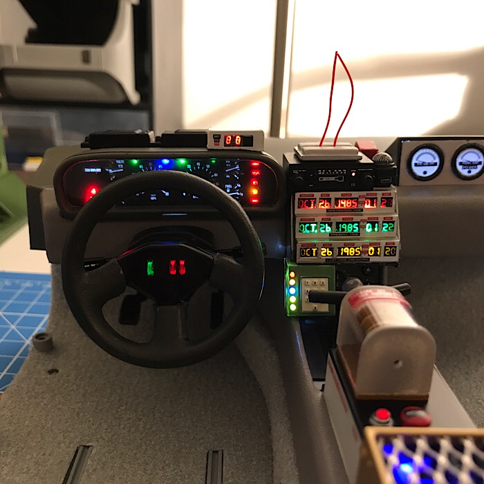

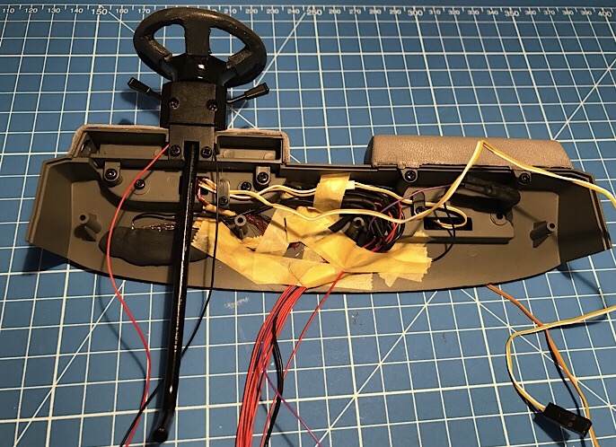

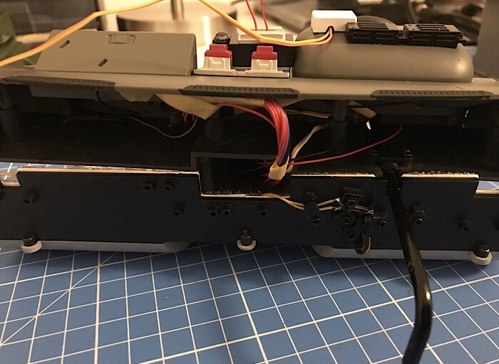

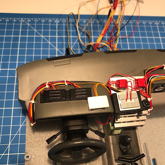

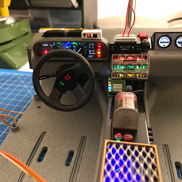

Ich habe in der Zwischenzeit auch ein wenig weiter gebastelt. Alles ist nun verkabelt und soweit einbaufertig - naja nicht ganz, die ganzen Fake Kabel aus Heft 48 und 49 muss ich noch montieren und ich muss hier und da noch ein klein wenig Lightleaking beseitigen. Die Elektronik ist soweit aber einbaufertig. Ich habe für das Armaturenbrett auch eine GND Brücke gebastelt, dadurch spart man sich die ganzen Minus Kabel. Jedenfalls ist im Mitteltunnel ausreichend Platz um alle Kabel aus dem Armaturenbrett und der Mittelkonsole nach hinten zu führen.
Neue Lampen habe ich auch eingebaut, einmal die Beleuchtung der Lenkradtasten und dann nach die Plutonium Chamber Empty Blink LED. Diese befindet sich in dem Instrument ganz rechts auf dem Armaturenbrett und fängt nach dem Zeitsprung an zu blinken.
Beim Lenkrad habe ich Wert darauf gelegt, dass sich dieses weiterhin mit eingebauter Beleuchtung drehen lässt und man damit auch die Räder lenken kann...obwohl ich da meine Zweifel an der EM Lenkkonstruktion habe.
Hier sind nochmal ein paar Fotos von dem ganzen Gelumpe. Die Fotos von der Unterseite zeigen was für ein Gewiggel das ganze ist, sieht wild aus mit den vielen Kabeln, aber es steckt ein System dahinter. Bin froh es geschafft zu haben und finde es sieht endgeil aus. Freue mich schon das es eines Tages den DeLorean verzieren wird, das wird ein schöner Wagen.

Hallo Luke. :wink:
Was für ein Kabelbaum. Wahnsinn. Und Deine Arbeiten erst mal. Allererste Sahne. :ok: :ok: :ok: Ich bin gespannt, ob Du später Ober- und Unterteil problemlos zusammen bekommst. Ich bleibe auf alle Fälle am Ball. :) :) :)

Hallo Luke,
sieht echt beeinduckend aus dein Cockpit. :respekt: :dafür:

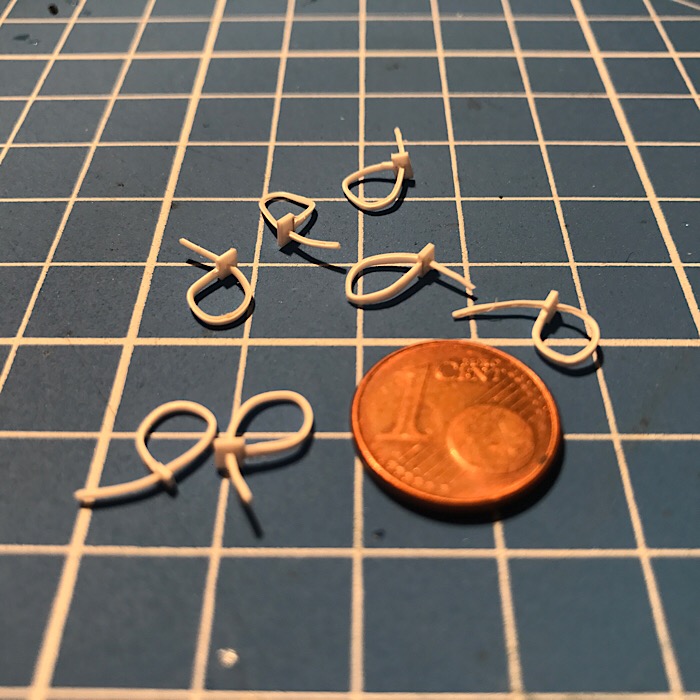

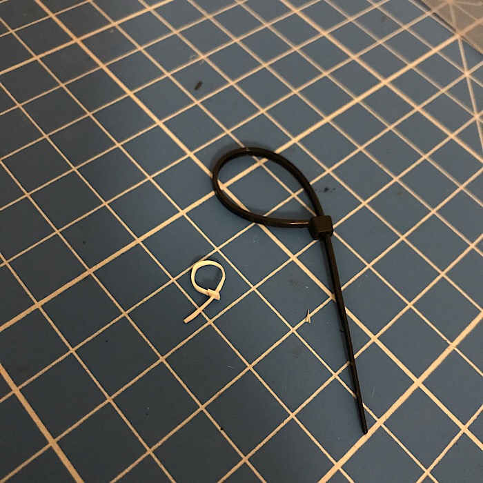

Ich bin jetzt endlich dazu gekommen die Ausgabe 48 zusammen zu bauen. Die dort enthaltenen original EM Kabelbinder sind zwar klein, aber für den DeLorean dennoch viel zu riesig. Leider habe ich keine gescheiten Scale Kabelbinder zum Kaufen finden können. Also habe ich mal versucht mir welche zu basteln. Ich hab hier noch eine Polystyrol Platte mit einer Stärke von 0,5mm in meinem Fundus und daraus hab ich mir dann welche zurecht geschnitten.
Hier mal ein paar Bilder...
EM Zipper vs Poka Yoke Zipper
Wie man sieht deutlich kleiner, also hab ich mal ein paar Teile geschnitzt.
Montieren lassen sich die kleinen Zipper genauso wie die normalen auch. Nur muss man hier mit zwei Pinzetten den Streifen durch das Loch fummeln. Die halten sogar richtig was, die Kabel lassen sich damit richtig fest zurren. Zur Sicherheit, damit es sich wirklich nie wieder löst, kommt noch ein Mini Tropfen Klebstoff auf den Zipper, dann den überlangen Streifen abknipsen und fertig.
So jetzt bleibt mir nur noch die Ausgabe 49. Meinetwegen kann also die nächste Lieferung kommen, nicht dass ich in den Weihnachtsferien Leerlauf bekomme....

Jetzt hab ich schon seit drei Tagen Weihnachtsurlaub und von der nächsten DeLo Lieferung ist leider weiterhin nichts zu sehen. Wäre ja auch zu schön gewesen, aber ich glaube nicht, dass die dieses Jahr noch kommt. Schade, schade...
Naja, ich hab daher an dem rum gewerkelt was ich hier hab. Die weißen Kabelbinder haben mir zwar soweit ganz gut gefallen, aber so ganz 100%ig zufrieden war ich mit denen nicht. Am meisten gestört hat mich die Farbe, das Weiß ist einfach zu grell und zu hart. Die Zipper stachen durch den starken Farbkontrast zu sehr in den Vordergrund. Außerdem waren die doch noch nicht filigran genug, besonders die Köpfe waren immer noch zu groß.
Also habe ich das ganze nochmal überarbeitet.
Aber Bilder sagen mehr als Worte:
Mit diesem Ergebnis bin ich nun wirklich zufrieden. Die Zipper wirken nicht mehr so wuchtig und die transparente Farbe erlaubt ein dezenteres Erscheinungsbild. Das lass ich jetzt so :ok:

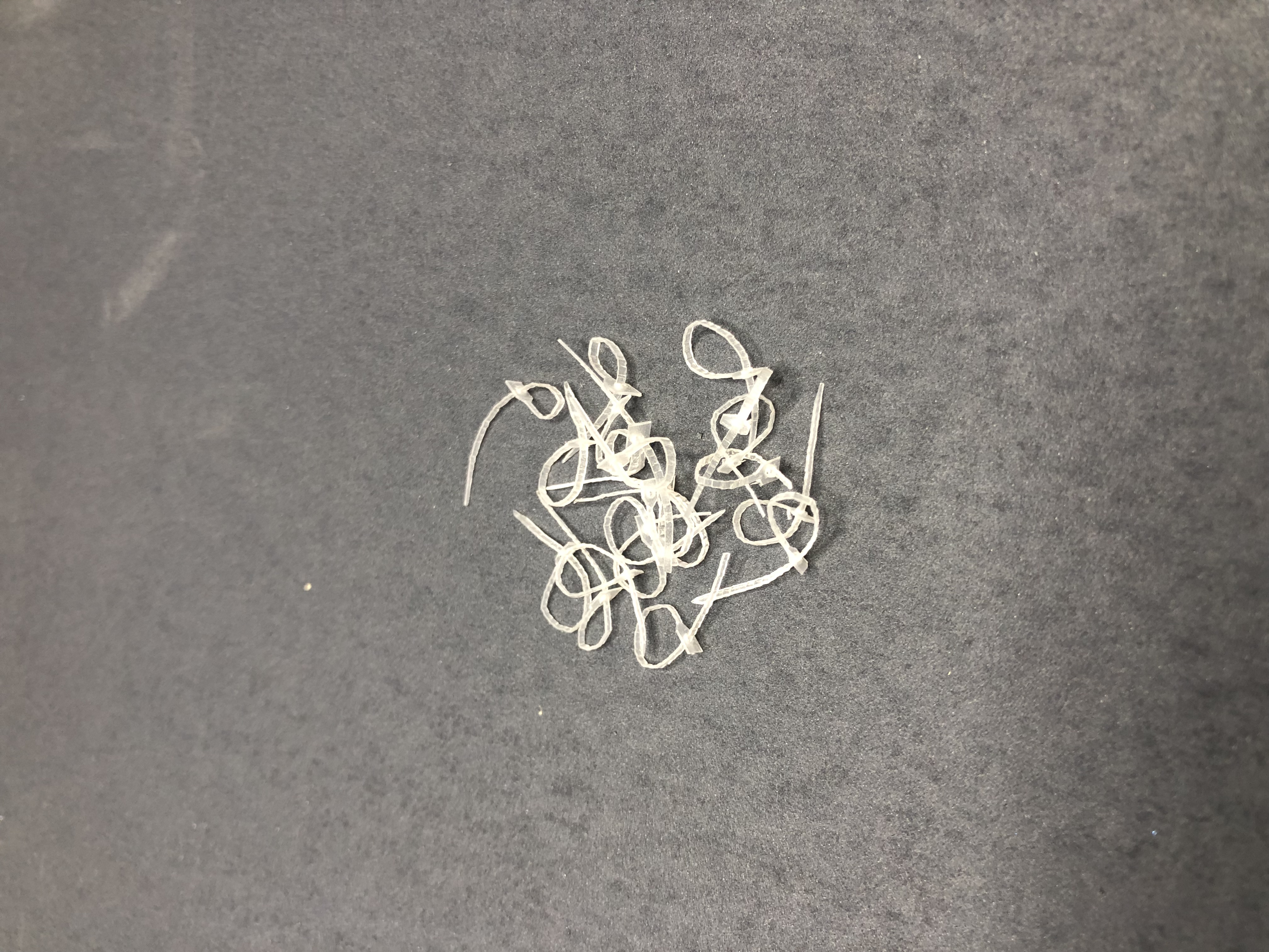

So, hab jetzt sich mal einen kleinen Haufen
Von Kabelbindern produziert. Allerdings wird wohl
mehr als das doppelte benötigt wenn ich da allein
an die Kabelage draußen um die Radläufe und Mittel-
Tunnel denke...

Ja da wir so viele davon benötigen, mache ich die auch immer nur in Etappen. Alleine für das Armaturenbrett habe ich 17 Stück verwendet, im Fußraum sind auch noch welche.
Dann noch die ganzen am Mitteltunnel und an den Einstiegsleisten entlang, da kommt ganz schön was zusammen. Daher bin ich auch gespannt was Mike für die Dinger haben will. Ich denke mal dass man ca. 50 bis 60 Zipper für alles benötigt. 20-30€ würde ich dafür wohl ausgeben, darüber würde ich es dann doch selber basteln.
