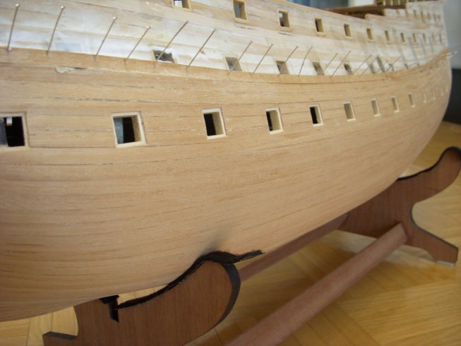

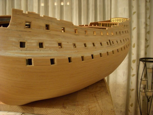

Hier noch paar Bilder von der heutigen Arbeit, sind nur zwei Planken je Seite aber das Warten bis das trocken ist und das Ausschneiden der Pforten ist echt ein Sch....da geht nix weiter :bang: :bang: :bang:. Trotzdem ein Rat: klebt die Trempelrahmen vor dem Aufleimen der Planken ab, das Ausschneiden erleichtert die Arbeit danach ungemein :ok:
Oliver

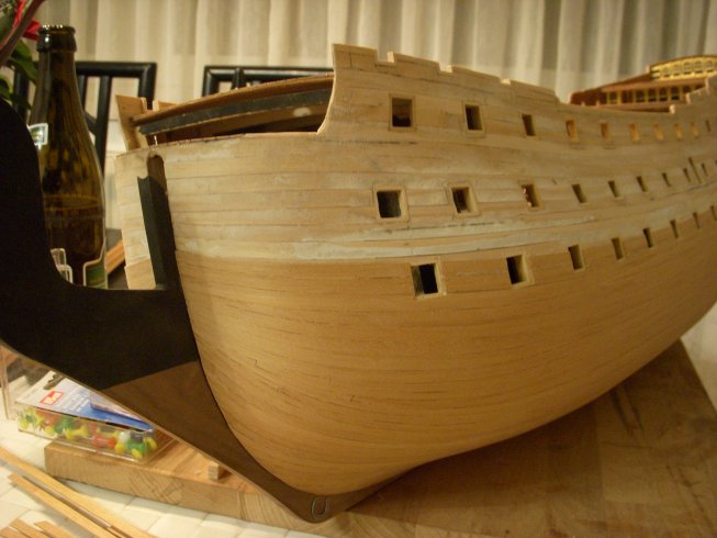

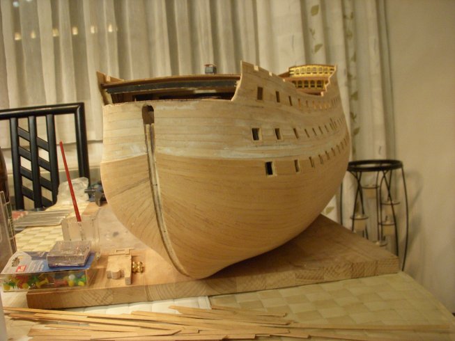

Hallo Oliver , Deine Beplankung sieht sehr sauber gearbeitet aus. Mir ist aufgefallen das Du vorn am Bug ,in dem Bereich wo das untere breite Barkholz liegt die Planken doch arg verjüngt hast und im Bereich der Pforten nicht. Klebe mal anstelle des Barkholzes ein Malerkrepp auf . Mir scheint das Du dann an der Unterseite des Barkholzes im Bugbereich einige Planken überschneidest. Die erste Planke unter dem Barkholz meinte ich in diesem Fall. Vielleicht täuscht es auch auf deinen Fotos.
Gruß Frank
818
Samstag, 11. Februar 2017, 10:38
Halo Frank,
das täuscht nicht und Du hast vollkommen recht, das Barkholz wird dort die Planken überschneiden ;( . Auf Grund der Bugform und der Leisten musste ich das so machen da ich sonst die schon beschriebene Klinkerbeplankung bekommen hätte und dann ziehmlich sicher beim Schleifen die unterkante der Planken durchgeschliffen hätte. In einem anderen BB hab ich das mal kritisiert, allerdings liefen dort fast alle Planken Spitz in eine Pnake darüber, jetzt musste ich es selbst in etwa so machen :bang: :bang: :bang:. Historisch und Bautechnisch ist es falsch, optisch ist es für mich so aber besser als ein durchgeschliffener Bug. Vielleicht hätte ich doch die von Schnidt angesprochene Methode machen sollen und die Planken vorne Sichelförmig schneiden sollen ;( ;( ;( . Was meinst Du, alles nochmal runter und neu ?
Dann hab ich noch eine Frage: Ich kann es auf meinen Bildern nicht genau erkennen, bestand das untere Barkholz aus 3-4 Planken oder war dort ein Barkholz dann eine Blanke und dann nochmal ein Barkholz und der Bereich Barkhölzer und Planken dazwischen wurde schwarz gestrichen ? Bei der Prince waren es ja zwei einzelne Barkhölzer mit einer Planke dazwischen. Auf manchen Bildern sieht es so aus als ob das bei der EW auch so war. Allerdings gibt es Modell wo es wieder eindeutig nicht so war. Hast Du da irgend welche Hinweise ? Die Royal Gorge hatte ja auch zwei Barkhölzer und dazwischen eine Planke allerdings war diese nicht schwarz gestrichen (die Planke dazwischen(so wie bei der Prince)).

Hallo Oliver , Das untere Barkholz habe ich bei mir aus 4 Planken a 4,5mm gemacht. Ich würde vielleicht folgendes versuchen : Zeichne Dir den Verlauf des Barkholzes auf dem Modell an oder klebe ein solch breites Malerkrepp auf das lässt sich später rückstandsfrei wieder entfernen. Dann schauen ob und ab wann die erste Planke unter dem Barkholz dieses schneidet und versuchen von da an bis zum Bug die vorhandene 1 ggf. auch die 2 mit einem Skalpell an der Fuge einschneiden und mit etwas Wasser beträufeln , so löst sich der Holzleim, und diese dann entfernen und eine entsprechend passende Planke zurecht schneiden ,wie Schmidt erklärte ,und diese dann einsetzten. Das Ganze birgt aber auch Risiken.

danke für die schnelle Antwort :ok: . Ich hab mir das ganze jetzt nochmal angeschaut, wenn ich da Planken raus schneide und neue Einsetze gewinne ich nicht viel da ich dann weiter unten überschneide. Mit Wasser auf die Zweitbeplankung zu gehen getrau ich mich jetzt auch nicht wirklich ;( ;( ;( . Es gibt für mich eigentlich nur zwei Lösungen, so lassen oder alles nochmal runter und neu machen wie Schmidt es erklärt hat mit dem Risiko das dann wieder was nicht so richtig passt. Ich geh mal in mich ....
Was ich aber gemacht habe ist die Linie der schwarzen Farbe am Steven um ca. 5mm nach oben versetzt. Da ich drei Leisten a 5mm für die Barkhölzer plane ist mir die Linie zu weit nach unten geraten, durch abschleifen der Farbe und neu malen ist diese in Folge dann bündig mit der unteren Barkholzleiste.

Hallo Oliver , Bedenke noch das das obere der beiden Schloiknie auf dem untern Barkholz liegt und Du mit der schwarzen Farbe auch am Gollionsscheg etwas tiefer bleiben musst.
Gruß Frank
PS. natürlich die Unterkante der Farbe dem anpassen.

danke für den Hinweis :ok: , ich war micr nicht sicher ob ich nicht zu tief war mit der Linie, nachmalen kann man ja leicht am Modell, nur wenn das Teil mal dran ist und Farbe weg muss wirds kritisch, so bin ich jetzt auf der sicheren Seite.

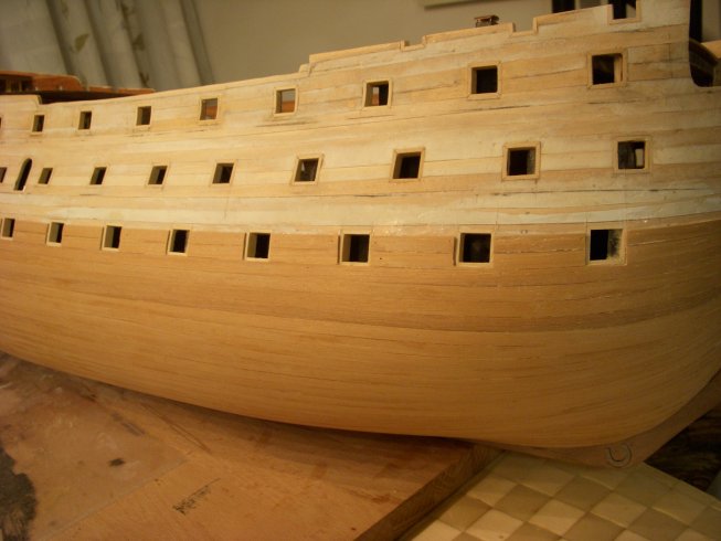

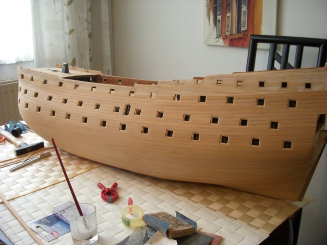

und weiter ging es mit Planken und Stückpforten schneiden, ich hab mich entschieden jetzt erst mal den Bug so zu lassen und mir das Ganze nach der Montage der Barkhölzer nochmal genau anzusehen. Viel ist es nicht was ich zeigen kann aber die Arbeit ist doch recht Zeitraubend....geschliffen ist auch noch nicht ordentlich ! ...mir gefällt der Kontras Zweitbeplankung zu den hellen Trempelrahmen immer besser, bin gespannt wie das dann mit Barkhälzern und Öl am Unterwasserschiff aussieht...
Oliver

bei mir gehts im Moment nur seeeeeeeehr schleppend voran, ich schaff an einem Abend gerade mal zwei Planken, eine links und eine rechts. Der Grund ist das ich zuerst die Planken biege, dann müssen die trocknen, danach werden sie verleimt, dann muss ich wieder warten bis der Leim angezogen hat und dann müssen die Stückpforten ausgeschnitten und alles mal leicht angeschliffen werden. Bei dem Ausschneiden der Stückpforten muss ich Planke für Planke vorgehen damit ich die Öffnung richtig erwische. Viel kann ich somit heute nicht zeigen :-(

also perfekt ist da gar nichts, ich versuch nur so genau wie meine Fähigkeiten es zulassen zu arbeiten, gerade beim Ausschneiden der Stückpforten kämpf ich ziehmlich, da ist 1-2/10 mm oft schon zu viel das es nach nichts mehr aussieht, ein kleiner Span und ...Sche...e... :bang: ;( . Würde man das ganze Teil mit Farbe anstreichen würden noch mehr Mängel ersichtlich werden, darum bau ich auch lieber in "Blankholz". Es freut mich aber das es trotzdem gefällt...bin dann wieder Planken kleben und Stückpforten schneiden ;) ...
Oliver

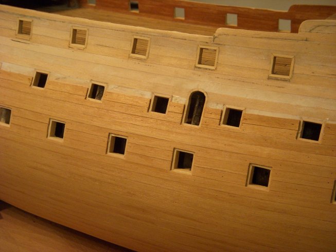

wieder ist eine Planke dran und jetzt sind die Pforten der zweiten Batterie auch ausgeschnitten. Auch ist jetzt die "problematische" Rumpfform am Bug (diese Rundung von Aussen vorne am Bug nach Innen hin zum Schanzkleid) überwunden. Die weitere Beplankung ist Kindergarten, der Schwung passt optimal zum Schanzkleid (die Parallelität, ich brauch nicht viel verjüngen sondern kann die Planken so wie sie sind anbringen), viel Arbeit ist noch die Pforten schneiden :bang:...ich wollte mir Bilder sparen aber da dieser Bereich bei mir immer kritisch ist zeig ich es doch...
Oliver

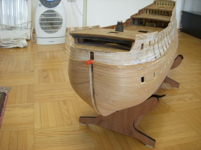

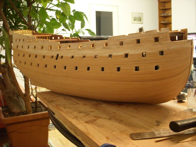

heute gibt es nichts zu zeigen, Planken wurden vorgebogen, ein Plankenlauf montiert und die Pforten und Admiralsluke wurden ausgeschnitten. Dann wurde noch die zweite Seite des Rumpfes mal scharf angeschliffen, langsam bekommt der Rumf eine Form und die Oberfläche wird ansehnlich. Bis das aber geölt werden kann sind noch etliche Stunden schleifen angesagt ;( ...der Rumpf hat ne Grösse die ich von der Arbeit her unterschätz habe, das ist echt ne Fläche :bang: .
Oliver

da es langsam mit der Zweitbeplankung Richtung drittes Kanonendeck (Hauptdeck) im Bereich der Kuhl kommt hab ich mal eine Frage: Alle Stückpforten welche nicht nach innen hin in abgeschlossenen Räume gingen hatten ja keine Stückpforten, für was auch, ist das Wasser eben von oben gekommen. Somit müsste die Zweitbeplankung ja eigentlich Bündig mit den Trempelrahmen gewesen sein ? Also keine Stufe Trempelrahmen Zweitbeplankung wo eine Deckel aufliegen kann? Ich kann es auf meinen Bildern welche ich als Vorlage habe nicht 100%tig erkennen. Weiss da jemand was genaueres ?

Meine Vermutung ist das die Oberdeckkanonen ohne Trempelrahmen sind da ja keine Pfortendeckel vor sind. Ist aber auch nur eine Vermutung, bin im 18.Jh nicht wirklich bewandert. Im 16. & 17.Jh sind dort jedensfalls meines spärlichen Wissens nach keine Trempelrahmen.

Die Antwort hast Du Dir m. E. bereits selbst gegeben: Wo keine Pfortendeckel, da auch keine Trempelrahmen. Wozu auch? Wie Du richtig angemerkt hast.

danke für Euer Feedback, Ihr bestätigt somit meine Ansicht :ok:

bei mir ging es mit Planken weiter wobei ich einen riesen Fehler gemacht habe :bang: : Ich hab vorgestern eine Plankenpartie drangepappt und erst gestern Abend die Stückpforten ausgeschnitten, da der Leim dann schon bretthart war, war das eine sehr kraftraubende und brutale Arbeit :!! ;( . Besser ist es die Planke zu verleimen, 20 Minuten warten und gleich dann die Pforten auszuschneiden, da ist der Leim noch weich hat aber schon angezogen und die Arbeit geht ungemein leicht von der Hand...nur so als Tipp...
Oliver

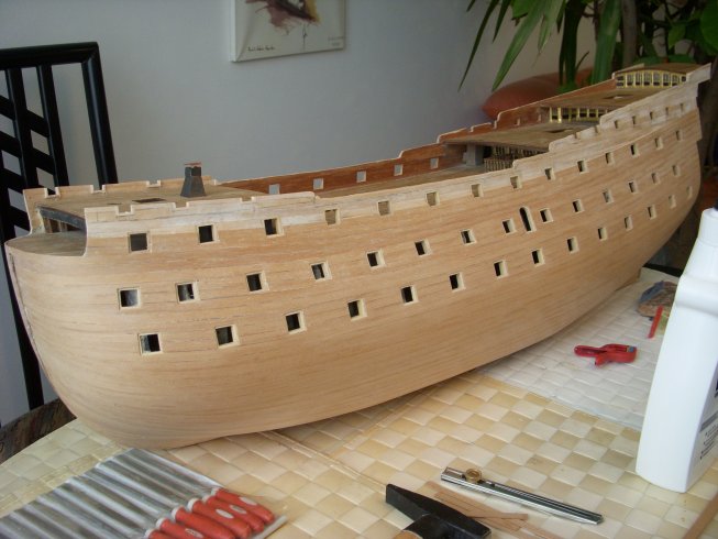

hier mal der aktuelle Stand der Zweitbeplankung, gut zu sehen der Unterschied zwischen Stückpforten unter Deck und jene in der freien Luft in der Kuhl, der Trempelrahmen fehlt...schaut zwar etwas komisch aus aber ist halt so :nixweis:...
Oliver
