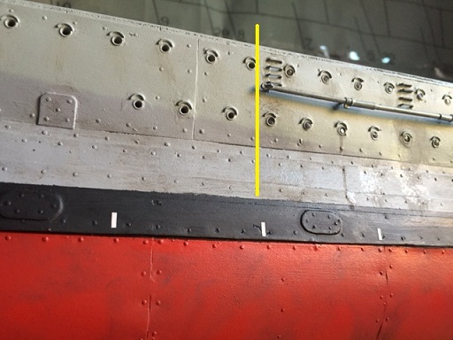

wie angekündigt nutze ich die Wartezeit auf die Leisten für das Verglasen der Bullaugen.
Dazu verwende ich wie bei der TITANIC eine Lochzange und 3 mm dicke PVC-Folie.
Daraus werden die "Gläser" mit dem entsprechenden Durchmesser gestanzt.
Die werden in die Aderendhülsen geschoben. Passt genau und sitzt wie A...auf Eimer.
Wer will, kann die Gläser noch mit farblosen Mattlack fixieren. Ist aber nicht notwendig.
Die Passung ist so genau, dass die Gläser von alleine nie rausfallen können.
Links vom gelben Strich noch ohne, rechts davon mit Gläsern.
Und hier das Ganze nochmal im Halbdunkel mit Beleuchtung.

Das Deck ist schön geworden und die Idee mit der PVC Folie ist Klasse. :ok:

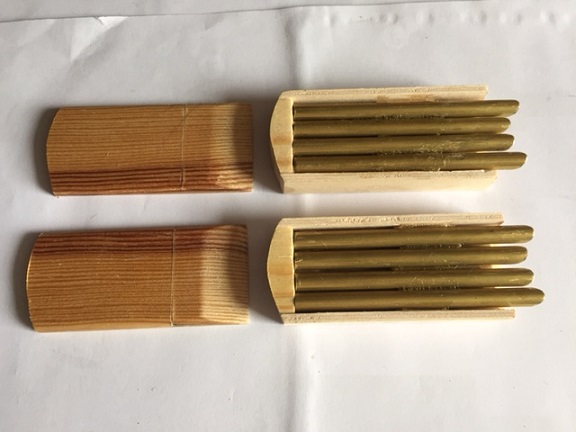

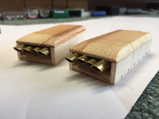

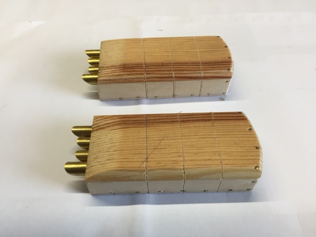

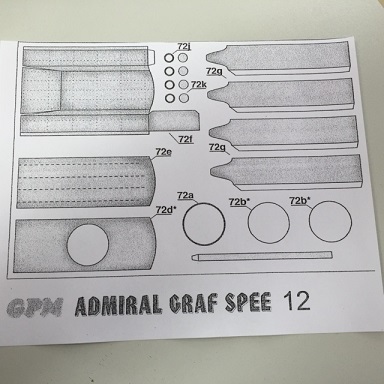

nun...da die Lieferung der Leisten noch etwas auf sich warten lässt, habe ich mit dem Bau der Torpedostationen begonnen.
Vom Papierbogen...
...zum Holzmodell in diesen Schritten:
- Einzelteile aussägen
-Gehäuse zusammen bauen und Torpedorohrlager einkleben
-Rohre rein...
...und Deckel drauf
-und zum Schluss noch ein paar Beschlagteile.
Nun fehlt noch Farbe und fertig.
Also, nicht zu streng mit mir ins Gericht gehen - ab jetzt bin ich bewaffnet und kann mich wehren ;)

Jetzt melde ich auch mal wieder zu Wort. :) Ich muss mich zwar als Marinefreak immer noch an die "genietete" Spee gewöhnen, finde aber das Du sonst eine tolle Umsetzung zeigst. :ok: Lediglich die Torpedorohre hätte ich flacher gesägt. Die wirken doch irgendwie gekürzt. Der Schnabel ist im Original doch verhältnismäßig lang, so circa 1,5 Durchmesser.

danke für Deine fundierte Wortmeldung.
Ja, auch ich habe mich schon richtig gut an die "Nietbauweise" gewöhnt, zumal sich dieses Thema ja mehr oder weniger über den gesamten Bau fortziehen wird.
Mit den Torpedorohrschnäbeln hast Du natürlich recht. Das ist ja auch auf meiner Papiervorlage und dem Hintergrundbild gut ersichtlich.
Habe es ja auch probiert, jedoch es ist mir nicht zufriedenstellend gelungen, alle "Schäbel" gleichmäßig hinzukriegen.
Darum habe ich mich entschieden, die Schrägen mittels einer 45°- Lehre zu schneiden.
Etwas zu steil, aber eben gleichmäßig. Hier nochmal das Ergebnis mit Farbe dran:
...und nun geht es mit den weiteren Aufbauten auf dem hinteren Deck weiter.
Bis dahin... :wink:

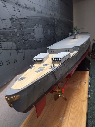

Hallo Ray,
die Beplankung ist gut geworden. Aber ich glaube es ist
etwas einfacher erst die Beplankung zu machen und dann
die Ausrüstungsteile anzubringen.
Die Machart der Bullaugen hat sich ja bewährt. Haben wir ja beide bei
unserer Titanic angewendet. Einfach sauber. :ok:
Die beiden Torpedostationen sehen ebenfalls gut aus. :)
Zu der Richtigkeit der Bauart kann ich leider nichts sagen. Aber ob es optisch
passt und gut gebaut ist, da sage ich gerne etwas zu.
Und da gibt es nichts zu meckern.
Jetzt bin ich mal gespannt, was noch so für Ausrüstungsteile
auf dem hinteren Deck dazu kommen.
Mit freundlichem Glückauf
Jürgen

Danke Jürgen,
na klar wir das Deck erst fertig beplankt.
Baue die Aufbauten doch bloß, um die Wartezeit auf die Leisten zu verkürzen.
Die Torpedosektionen wurden nur probeweise aufgelegt.
Wie alle anderen zukünftigen Aufbauten auf diesem Deck auch :)

ich bin wirklich beeindruckt von deinem Deckel, sieht verdammt gut aus und die TorpedoAnlagen auch. :ok:
Die Schnäbel bekommt man sehr gut hin, wenn das Rohr schräg in einen Schraubstock gespannt ist und man mit einer Rund- und Halbrundfeile arbeitet. Gleichmäßig werden alle mit einer Lehre aus einem Holzstab oder ähnlich.

Hatte es mit dem Ausschleifen der Rundungen am Schleifstein probiert. Nun ja, jetzt bleibt es so.

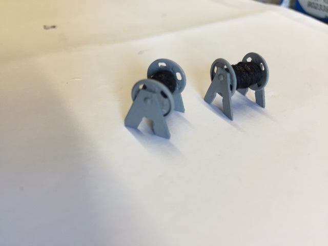

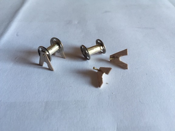

Hallo Leute,
bei dem Wetterchen hat es diesmal nur für was Kleines so zwischendurch gereicht.
Habe meine Idee von den Löschtrommeln umgesetzt.
Unter anderem waren auch wieder Druckknöpfe und Aderendhülsen mit von der Partie.
Zusammengebaut sah es dann so aus.
Kurze Stellprobe...
...und ab zum Lackieren.
Wünsche schönes WE :wink:

Torpedo-Orgeln, Einzelflak, Löschtrommeln....hast Du alles sauber hinbekommen... :ok: :ok:
Als Schläuche könntest auch Draht oder feine Kabellitze samt schwarzer Isolierung nehmen...wäre weniger "Haarig"

Oh Mann Ray, Druckknöpfe als Schlauchtrommel. Da muss man erst mal drauf kommen.
Ich bin begeistert!
