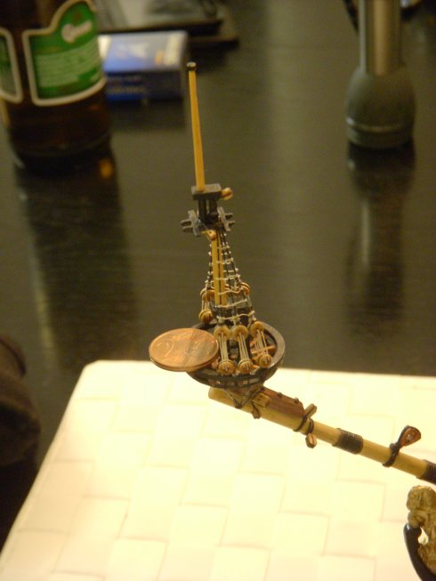

Heute ging es mal an die Wanten des Bugspritmastes, ich halte mich jetzt mit ALLEM zurück, ich sag nur so viel :bang: 8| :schrei: ?( :cursing: :verrückt: :prost: :prost: :prost: :cracy: ...
Oliver
PS: es ist alles richtig gezurrt und geknotet, die Webleinen sind auch richtig verknotet :bang: :bang: :bang: :bang: :bang: :bang: :bang: :bang:

Ich frage mich immer nur wo ihr diese riesengroßen 1 und 2Ct Münzen her bekommt.
Sieht gut, nein sehr gut aus. Die Jungfern könnten evtl. ein bisschen kleiner sein. :ok:
Gruß Christian

Guten Morgen liebe Gemeinde,
Christian, bei den Jungfern habe ich sowieso ein Problem, die bekomme ich nur in 2,5mm, 3,5mm, 5mm u.s.w. . Eine Zwischengrösse konnte ich nicht finden und so hab ich mich für eben diese Grösse entschieden. Da ich leider nicht im Besitz einer Drehbank bin konnte ich mir auch keine selbst machen ;( und ich glaube ich hätte es auch mit Drehbank nicht anders gemacht, das Zeug ist schon so klein das ohne Brille und ordentliche Beleuchtung gar nix mehr geht :bang: . Das grösste Problem war die Jungfern zu takeln ohne den Mast nieder zu reissen :cursing: :verrückt: . Die Wanten sind übrigens aus 0,25 mm Garn, die Webleinen aus 0,1 mm Garn, in dem Massstab wirken sie noch immer zu grob :will: aber ordentliches dünneres Garn ,welches nicht fuselt, konnte ich auch nicht finden, Bindeseide für den Fliegenfische ging auch nicht, die hat den Drall nicht :nixweis: . Ich hoffe Ihr könnt trotzdem damit leben ?( . In Real schaut es auf jeden Fall besser aus als auf den Makros....
Oliver
820
Donnerstag, 2. April 2015, 09:28
Ich glaube, ich kann ermessen, wovon Oliver redet. Ich bin gerade dabei, "echte" 2 mm Jungfern selbst zu bauen. Das heißt, ich versuche es. Eine sch....reckliche Arbeit!
821
Donnerstag, 2. April 2015, 10:02
Das sieht spitze aus! Der Maßstab und die Detailtreue, richtig gut!
