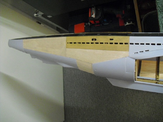

hier die ersten Ergebnisse meiner "zweiten Haut" aus 0,5 mm Flugzeugsperrholz (3-schichtig).
Noch ist nichts verschliffen. Die Stöße werde ich mit einem Gemisch aus Schleifstaub und Kleber noch überarbeiten.
Heckbereich steuerbord:
Heckbereich backbord:

Zum "Probieren" habe ich einfach mal mit dem Heck angefangen, und nicht gleich den ganzen Pott beackert. Zumal hier die meiste Fläche auch noch relativ eben ist, ideal für den Schleifklotz. Ob es für die ganzen runden Flächen einen Trick gibt, dass sie auch rund bleiben, oder hier einfach nach Gefühl und Optik geschliffen wird? Letzteres hat bei der kleinen Fläche an der Heck-Unterseite jedenfalls ganz gut funktioniert.
Also erst grob geschliffen. Empfindliche Teile wie die Wellenhose oder der spitz zulaufende Rumpf wurden abgeklebt, ggf. mit ein bisschen Pappe verstärkt. Dann wurde erst einmal das Heck-Ensemble mit Torpedorohr eingeschoben, um die Beplankung auch daran anpassen zu können. Rohr passt prima in die Öffnung und dann schieben wir es langsam an den Rumpf ran.... ach du heilige sch**.. das Ensemble liegt viel zu tief. Da ist eine riesige Stufe drin. Also auf gut deutsch dem UBoot erst mal den A*** aufgerissen - die runde Öffnung für das Torpedorohr solange aufgebohrt und gefeilt, bis die Plastikteile perfekt aufeinandertreffen und die schwarzgefärbte Deck-Platte sitzt.
Nach dem Feinschliff hatte ich nun zwei Möglichkeiten. Grundieren mit dem Spraila-Spray, oder Presto Spritzspachtel. Mmh... ich probier einfach mal beides aus, also jeweils eine Seite mit einem Spray eingesprüht. Der Spritzspachtel ist schon echt nicht schlecht, ist auch dickflüssiger als das Spraila und kleine Fugen oder Stecknadellöcher im Holz werden sofort sichtbar. Spraila gibt sofort eine wesentlich glattere Oberfläche, und seine Füllereigenschaften sind auch nicht übel. Insbesondere die Schleifspuren auf Plastik und Metall sind sofort weg. Bin mir noch nicht so ganz einig. Beide Produkte scheinen sich gut kombinieren zu lassen, halt der Sprühspachtel für die etwas gröberen Stellen.
Übergänge zwischen Plastik/Holz/Metall und die sichtbaren Löcher wurden dann mit Presto 2k Polyester Feinspachtel zugekittet. Bin mir nicht sicher, ob man nicht besser auch die komplette Holzfläche damit dünn einstrichen sollte (mit Spachtel abziehen). Nochmal alles gründlich geschliffen und erneut grundiert, zeigen sich stellenweise noch sehr feine Linien bei den Übergängen ab. Da Muss ich wohl noch einmal sachte drüber spachteln. Auch der runde Holzbereich ist noch nicht ganz optimal-
An und für sich sieht das Ganze nach dem zweiten Duchgang aber schon sehr gut aus. Da bei mir die Flutschlitze alle geschlossen sind habe ich sie mit Tape abgeklebt, um mit den Sprühspachtel nicht all zu sehr aufpassen zu müssen. Wenn alles passt müsste ich dann mit feinem Schleifpapier gegen eventuelle Stufeneffekte an den Klebekanten ran, und dann eine Grundierung über alles. Wenn der Hintern nach was aussieht, gibt's ein Bild davon :P

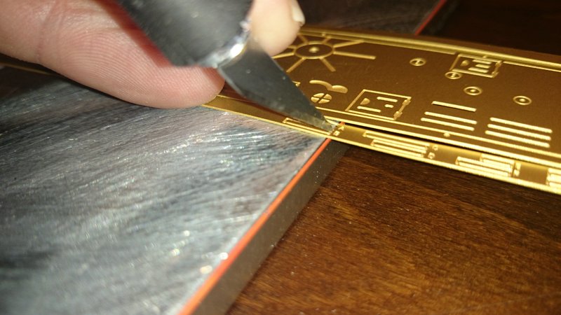

ich hätt da ma ne Frage zu den Ätzteilen.Ausschneiden sollte man die Teile auf einem harten Untergrung , mit runder Cutterklinge ( Skalpell ) ,hab ich gelesen.Ich hab leider nur den Cutter von Revell.Gibts da Empfehlungen eurerseits ? :nixweis: Bin für jeden Tip dankbar :five:

Also ich hab ne normale Cutterklinge (gelb) aus dem Baumarkt......geht gut. Hartholz als Unterlage. Achte darauf das Ätzteil ist an der Unterseite plan mit dem Rand und dem Teil und genau diese Seite nehme ich immer zum durchknippsen. Dann das Teil plan feilen. Wenn das Teil nur eine Sollbruchstelle hat biege ich es solange hin und her bis es sich herauslöst. Dies ist meist bei kleinen Teilen der Fall. Gut aufpassen die verschwinden sehr leicht und dann liegste aufm Boden und brauchst gute Augen... :abhau:
Also das ist meine Methode........ es gibt vielleicht mit Sicherheit auch andere....... jeder eignet sich so seinen Stil an....... :tanz:

Andreas, hier die Klinge ...kein Hexenwerk.....halt was Normales........ :rolleyes: :rolleyes:

:five: hörte sich im Inet komplizierter an ( Wiegeschnitt auf Glasplatte usw.) , schanke dön

Deine Reaktion veranlasst mich zu denken das ich dich vielleicht falsch verstanden habe...... Du meinst doch die Ätzteile aus dem Rahmen trennen ?? ?(

Ich nutze einfache Cuttermesser und eine Sicherheitsglasplatte.

Tipps waren mal wieder hilfreich :wink: . nehme jetzt mein Blech vom Leistenschneiden....funzt
