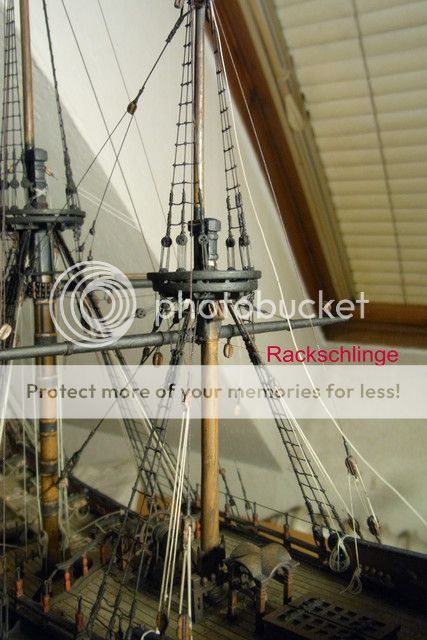

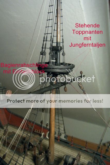

Sonntag, 13. März 2016, 12:25
Hallo zusammen! :wink:
So, nach (Jolly Roger-) Christians Hilfestellung :five: habe ich mich gleich daran gemacht und mir eine neue Bagienrah geschliffen/geschnitzt/ge…dingsda, diesmal in korrekter Dimensionierung. Diese ist dann auch gestern an den Kreuz(oder eben auch Besan-)-mast gekommen.
Aufgehängt ist sie an einer Bagienrahschlinge anstatt eines Falls, sie war ja nicht fierbar, konnte also nicht vertikal rauf- oder runterbewegt werden,
sondern war sozusagen „statisch“. Statt über Toppnanten wurde sie im späten 17./ frühen 18. Jahrhunderte demzufolge auch über feststehende Toppnanten, das
waren vom Besantopp ausgehende, fest an der Rah angelaschte Leinen, die über Jungferntaljen vor Ort steifgesetzt wurden. Sie setzten auch nicht an den Rahenden
(Nocken) an, sondern etwas weiter zur Rahmitte hin versetzt. Über dieses Detail hatte ich ja schon mal berichtet, als ich diese vorbereitet hatte. Und schlussendlich
wird die Rah am Mast auch nicht über ein lockerbares Rack aus Klotjes und Schlieten gehalten, sondern über eine Rahschlinge. So ähnlich wurden zumiest auch
Blindenrahen aufgehängt, die ja auch nahezu fest standen und lediglich wenig vor- und zurückgeholt werden konnten. Durch die Rahschlinge bleibt die Rah
jedoch auch anbrassbar, war also vertikal um die Mastachse drehbar. Das gesamte Konstrukt ist also ziemlich stabil und fest, bei gleichzeitiger Beweglichkeit.
Ein Wehrmutstropfen: Die vorab schön mattschwarz lackierten Rahen verlieren durch das Hantieren doch hier und da wieder ihre Farbgebung und
müssen nach Montage nachlackiert werden. Leider ist die Lackoberfläche danach nicht mehr so schön glatt wie zuvor, sondern immer etwas schlierig :roll: . Aber das
sieht man zum Glück nur, wenn man ganz genau hinschaut. Aus Betrachterdistanz fällt es glücklicherweise aber nicht groß auf. Um mit Röler zu sprechen: „Das
versendet sich…“. ;)
Hier aber mal Bilder der fertigen Bagienrah:
Schöne Grüße und schönen Sonntag noch
Beiträge: 1 078
Realname: Christian
Wohnort: Hallbergmoos

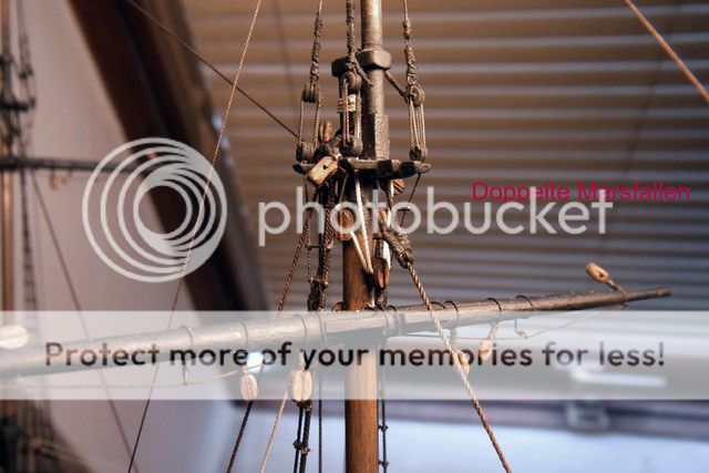

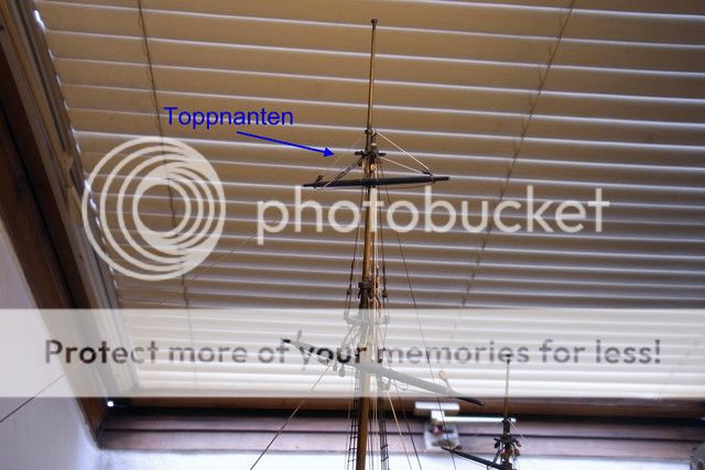

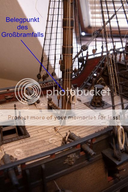

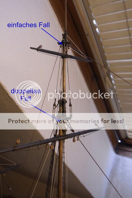

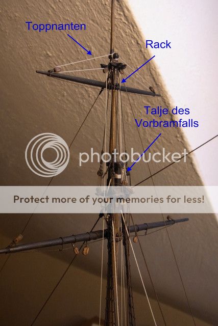

Donnerstag, 14. April 2016, 19:01
Moinsen zusammen! :wink:
Habe ich überhaupt schon „Danke“ gesagt? Nö. Also Danke nochmal vorab! :five:

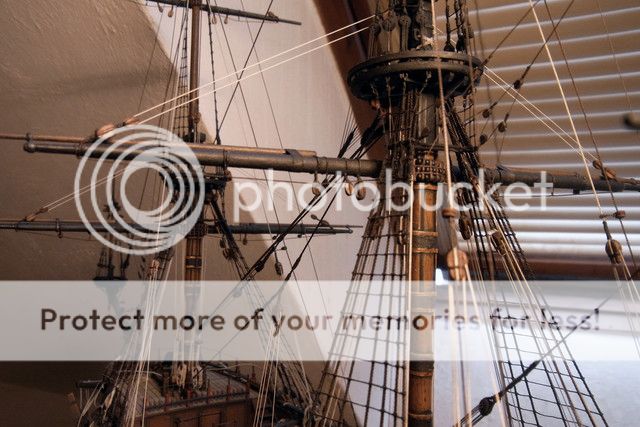

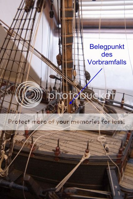

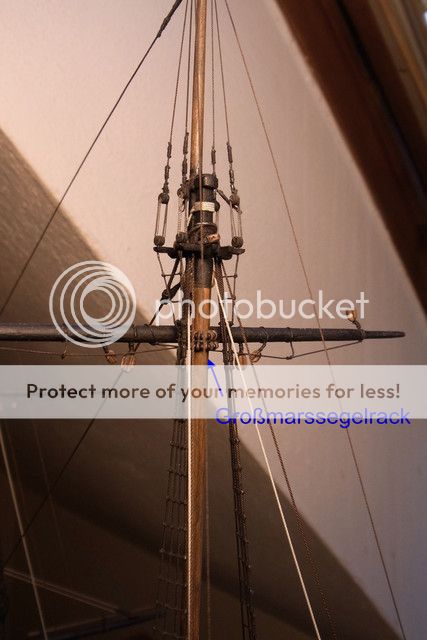

Mann, ich musste erstmal meinen Baubericht wieder suchen. Ist ja schon eine ganze Weile her seit dem letzten Update. In der Zwischenzeit habe ich aber doch das ein oder andere kleine Detail weiterergänzt. Zunächst mal habe ich an den Racks der Unterrahen weitere um den Mast führende Leinen angebracht, schließlich haben die Schlieten dafür ja die Einkerbungen. In Real läuft dort eine einzige durchgehende Rackleine, auf der auch die Schlieten und Klotjes aufgefädelt sind. Wie, das habe ich bis heut nur ansatzweise gerafft :idee: . Ich habe diese letzten Durchläufe durch separates Moropegarn ergänzt. Zum einen sieht es so realistischer aus, zum anderen bringen diese Leinen die Rahen noch dichter an die jeweiligen Masten/Stengen, so dass sie dort wesentlich stabiler und fester gehalten werden. Ein nicht unerheblicher Vorteil später beim Takeln, war aber eine elendige Fummelei mit dem Einfädler :cursing: .
Dann hat mich einfach schon seit langem gestört, dass das stehende Gut den an sich mal im Urzustand korrekt stehenden Bugspriet samt Sprietmast nach oben und im letzten Fall nach hinten getrimmt hatte. Also habe ich mal sondiert, was passiert, wenn man hier oder dort die Spannung leicht rausnehmen würde und ob sich das positiv auswirkt auf das Kräfteverhältnis – und somit die Position des Bugspriets. Also habe ich letztlich das Vorstag nochmal gelöst und neu gespannt, ebenso das Vorstenge- und Bramstag. Das war etwas heikel, da dort ja das ganze andere Geraffel wie Staghahnepoten und Backstag dranhing. Bei solchen Aktionen bekomme ich immer Herzklopfen und feuchte Hände. Man will ja nicht durch gut gemeinte und theoretisch sogar richtige Eingriffsüberlegungen in der Praxis alles noch schlimmer machen oder sonstige Schäden anrichten. Und tatsächlich hat’s dann auch glücklicherweise hingehauen 8o , der Spriet steht nun deutlich besser, wenngleich nicht ideal, aber das wird man später durch die Segel und das laufende Gut (hoffentlich! ) etwas kaschieren können :pfeif: . (Selbst an von mir recherchierten hochwertigen Museumsmodellen habe ich hier und dort derlei wohl ähnlich Ursächliches entdeckt. Das Problem ist also sozusagen bereits Jahrhunderte alt.) Dies hatte dann aber den nicht unerheblichen Effekt, dass der Vormast sich wegen der Zugreduktion leicht wieder nach achtern aufrichtete, so dass jetzt natürlich die vormals fertigen Pardunen durchhingen :bang: . Also wurden diese ebenfalls nochmal nachgespannt. Doof nur, wenn man die Jungferntaljen irgendwann mal mit Sekundenkleber gesichert hatte, damit sie jaaa nicht wieder aufgehen. Tja, aber
das war nun mal deutlich hier der Fall und deshalb musste hier leichte körperliche Gewalt angewendet und das Skalpell angesetzt werden :!! . Und zwar so, dass man darunterliegendes Tauwerk nicht gleich mittranchiert. Ging aber alles soweit glatt.
Dann konnte ich endlich meine heißgeliebten Marsrahen :love: anbringen, mit kleiner dimensionierten Racks und dazugehörigen Fallen versehen. Die Fallen sind in dieser Epoche etwas speziell, ich hatte das ja bereits schon mal geschildert: Doppelte Marsfallen, die spiegelbildlich an beiden Seiten vom Schanzkleid außenbords eingehakt unter die Salinge am Mast laufen, dort von beiden Seiten erst einen Einfach- und dann einen Doppelblock auf der Rah durchlaufen und dann jeweils an den Masttoppen zu beiden Seiten gegenüberliegend befestigt sind. Vorgeheisst
(raufgezogen) wurden Die Marsrahen über weiter unten liegende Taljen mit Violin- und Einfachblöcken. Auch habe ich oberhalb der Violinblöcke die bereits vor langer Zeit auf die Pardunen aufgefädelten Leitkauschen angestroppt. Diese sollten die Fallen sichern, falls sie zerschossen wurden oder sich sonstwie verabschiedeten. Ein nettes kleines und realistisches Detail, auf das ich nicht verzichten wollte. Die Marsrahen bekommen erstmal keine üblichen Toppnanten. Diese Aufgabe übernehmen später nämlich die Schoten der Bramsegel, wie damals
so üblich. Wenn es Probleme beim Weitertakeln geben sollte, werde ich aber dort eben Provisorien einziehen.
Ach ja: Und der Kreuzmast hat an seiner Marsrah seine Toppnanten bekommen, diese sind an den unteren Stengewantjungfern belegt und nicht an Deck :du: , wie ebenfalls damals üblich. Hier ist das Fall einfach, die dazugehörige Talje liegt in der Kreuzmars und führt von dort an Deck.
Klingt wieder alles sehr kompliziert und mit viel Fachchinesisch garniert :rot: . Aber ich hoffe, die Bilder sind einigermaßen selbsterklärend. Ansonsten bei Bedarf bitte nachfragen, okay?
Weiter geht es dann nun mit den Bramrahen…
Beiträge: 3 457

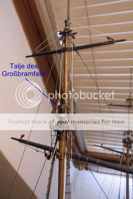

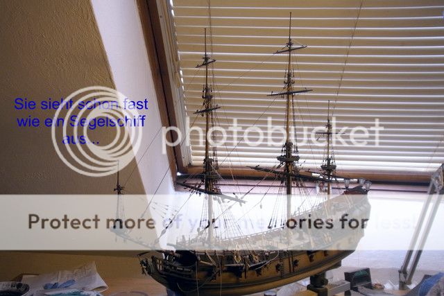

Guten Tag! :wink:

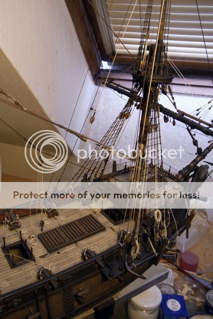

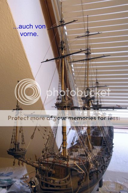

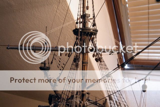

So. Da ich dieses Wochenende Strohwitwer ;) bin, hatte ich mal etwas mehr Zeit und habe nun die Bramrahen soweit fertig bekommen an Vor- und Großtopp. Im Prinzip sind sie analog zu den Marsrahen, allerdings ist alles in der Dimensionierung etwas kleiner und einfacher. Befestigt sind sie an den Stengen ebenfalls mit kleinen Racks, horizontal gehalten durch einfache Toppnanten und vertikal durch einfache Fallen. Die Falltaljen befinden sich seitlich/achterlich an den Salingen der Marsstengen und führen von dort durch die Marsen an Deck zu ihren Belegpunkten an Klampen der Untermasten. Die Toppnanten sind jeweils einzeln zu beiden Seiten an den vorderen unteren Jungfern der eine Etage tiefer liegenden Marsstengewanten belegt und führen nicht an Deck. Ich muss nun noch hier und dort ein paar Hanger mit Blöcken anbringen, so z.B. für die späteren Refftaljen der Marssegel sowie die Nockgordings der Untersegel. Wenn ich das nicht jetzt mache, baue ich mich nämlich so ganz allmählich zu, es wird schon merklich enger überall im Rigg. Hier aber mal wieder ein paar Bilder, die mein Geschreibe wohl besser verdeutlichen. Sorry für die eventuell etwas seltsamen Farben, um diese Tageszeit sind das Gegenlichtaufnahmen mit Kunstlicht :cracy: .
Abgesehen von Besanrute, Oberblinde und Blinde sind nun alle Rahen am Schiff. :grins:
